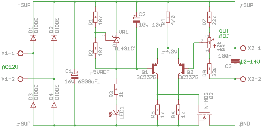

Hallo, mal eine Frage an die Wissenden:
Ich wollte ein Netzteil (linear) aufbauen für 12V 1A. Nur zur
Abwechslung und zum Dazulernen mit einem Mosfet in der Ausgangsstufe.
Habe im Netz leider nur Schaltpläne für hohe Spannungen gefunden.
Es geht nicht um Wirtschaftlichkeit, sondern nur um die Machbarkeit und
Abwechslung.
Netzteile mit 78xx oder Zener + Bjt habe ich schon genug gebaut.
Außerdem habe ich noch N-Kanal Fet's rumliegen und sonst keine
Verwendung (IRF530).
Danke schonmal für die Hilfe!

Pink Shell schrieb:> Das Problem wird sein, dass das Gate einige Volt positiver sein muss als> das Drain. Das Drain ist auf +12 Volt, also muss so ca. 16 Volt ans> Gate.
aha ok, sowas in der Art dachte ich mir fast. Angenommen ich nehme einen
12V Trafo, da bekomme nach Gleichrichter und Elko etwa 16,5V heraus
(also das 1,41 fache), reicht das so?
Im Zweifelsfall genügen auch 9V= als Ausgangsspannung. Nur weniger
sollte nicht sein.

Helge A. schrieb:> Bewährte Netzteilschaltung (hier ohne Strombegrenzung). Hab ich in> Größen von 0,5A bis zu 25A gebaut.
Danke schonmal. Sieht nicht schlecht aus.

Stromer schrieb:> Angenommen ich nehme einen> 12V Trafo, da bekomme nach Gleichrichter und Elko etwa 16,5V heraus> (also das 1,41 fache), reicht das so?
Nein. 16 Volt am Gate heisst 16 Volt worst case, d.h. maximaler Strom,
Ripple am Kondensator, Netzunterspannung. Und die 2x 0,7 Volt der
Gleichrichterdioden nicht vergessen. Ich würd mal von mindestens 20 Volt
am Ladeelko ausgehen, je nach Innenwiderstand des Trafos.
