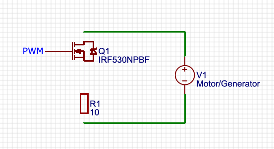

(Firma: matzetronics) #5788726
naible schrieb:
> Allerdings habe ich (noch) nichts passendes gefunden, dass die Last
> verträgt. Es gibt ja digitale Poti's, aber ich bezweifle , dass die mit
> der Leistung klar kommen. (zumindest die, die ich gefunden habe)
Richtig. Digitale Potis mit hoher Leistung gibts nicht.
Für dich würde sich z.B. eine Kombination aus binär ausgesuchten
Widerständen sein, wie 1, 2, 4 und 8 Ohm. Daraus kann man dann in Serie
und/oder parallel schon eine erkleckliche Anzahl von Belastungen
einstellen.
naible schrieb:
> D.h. ich schließe anstatt meinem Lastwiderstand einen MOSFET am
> Generatorausgang an? Oder verstehe ich das falsch?
Genau so. Wenn du in Reihe mit dem MOSFet eine einzigen niederohmigen
Lastwiderstand schaltest, kann man durch die schnelle Tastung des
MOSFets verschiedene Belastungen einstellen. MOSFets vertragen bei
richtiger Auswahl eine Menge Strom und lassen sich schnell schalten.

(Firma: matzetronics) #5789551
naible schrieb:
Der IRF530 eignet sich nicht für direkte Logiklevel Ansteuerung, da ist
ein IRLZ44 oder IRLZ34 die richtige Wahl. Der Schaltplan entspricht dann
dem hier:
Beitrag "Re: 12V heater komponenten für 24v"
Der MOSFet kommt also in den Massezweig (Lowside Switch), der
Heizapparat wird bei dir durch Widerstand und Generator ersetzt.
Zwischen Gate und Masse kommt noch ein 47k-100k Widerstand um den MOSFet
sicher zu sperren, solange der Arduino Ausgang floatet.

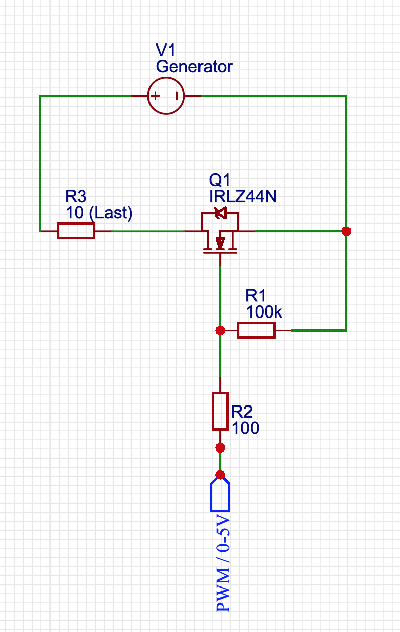

Gast #5794411
Hallo Matthias,
mein Transistor ist mittlerweile angekommen.
> dem hier:
Habe versucht das Beispiel mit dem Heizer auf meine Schaltung
umzusetzen. Meine Schaltung sieht so aus, wie im Anhang dargestellt.
Mein Generator arbeitet als Spannungsquelle unabhängig von meinem
Arduino, deshalb ist doch mein "-"-Anschluss das GND für meine
Schaltung. Oder verstehe ich da was falsch?
Bin mir nämlich nicht so sicher, wie ich das Heizelement durch meinen
Generator+Lastwiderstand sonst "ersetzen" soll.
Grüße

(Firma: matzetronics) #5795058
Thomas B. schrieb:
> Der Generator hat eine Wechselspannung am Ausgang, du brauchst also noch
> einen Gleichrichter.
Nö, hat er nicht. Es wäre zumindest der erste
naible schrieb:
> DC-Motor,
> der als Generator agiert,
der Wechselstrom liefert. Wir haben hier in kleiner Form die klassische
Gleichstromlichtmaschine.

Gast #5796014
> Der TE will einen Generator belasten,
> nicht den antreibenden Motor.
> Ich weiss schon, was du mit diesem Öl meinst - sowas gibts mittlerweile
> sogar in Kühlerlüftern von Autos. Aber das hilft hier nicht, denn es
> geht um die Belastung des Generators und das macht man nun mal mit einer
> elektrischen Last, nicht mit einer mechanischen.
Das stimmt, für mich ist eine elektrische Last am sinnvollsten. Vorallem
auch was den Aufbau betrifft. Ich habe dadurch nur zwei Widerstände und
einen MOSFET zusätzlich benötigt, um aus einer statischen Last eine
dynamische Last zu machen.
Trotzdem danke, für den alternativen Vorschlag.

> Arduino mit der Masse der Schaltung verbinden (also z.B. an die Source
> des MOSFet).
Kleine Anpassung große Wirkung. Hätte ich auch selbst bemerken
können/sollen/müssen.
Die Schaltung funktioniert jetzt einwandfrei. Vielen Dank für die Hilfe!
