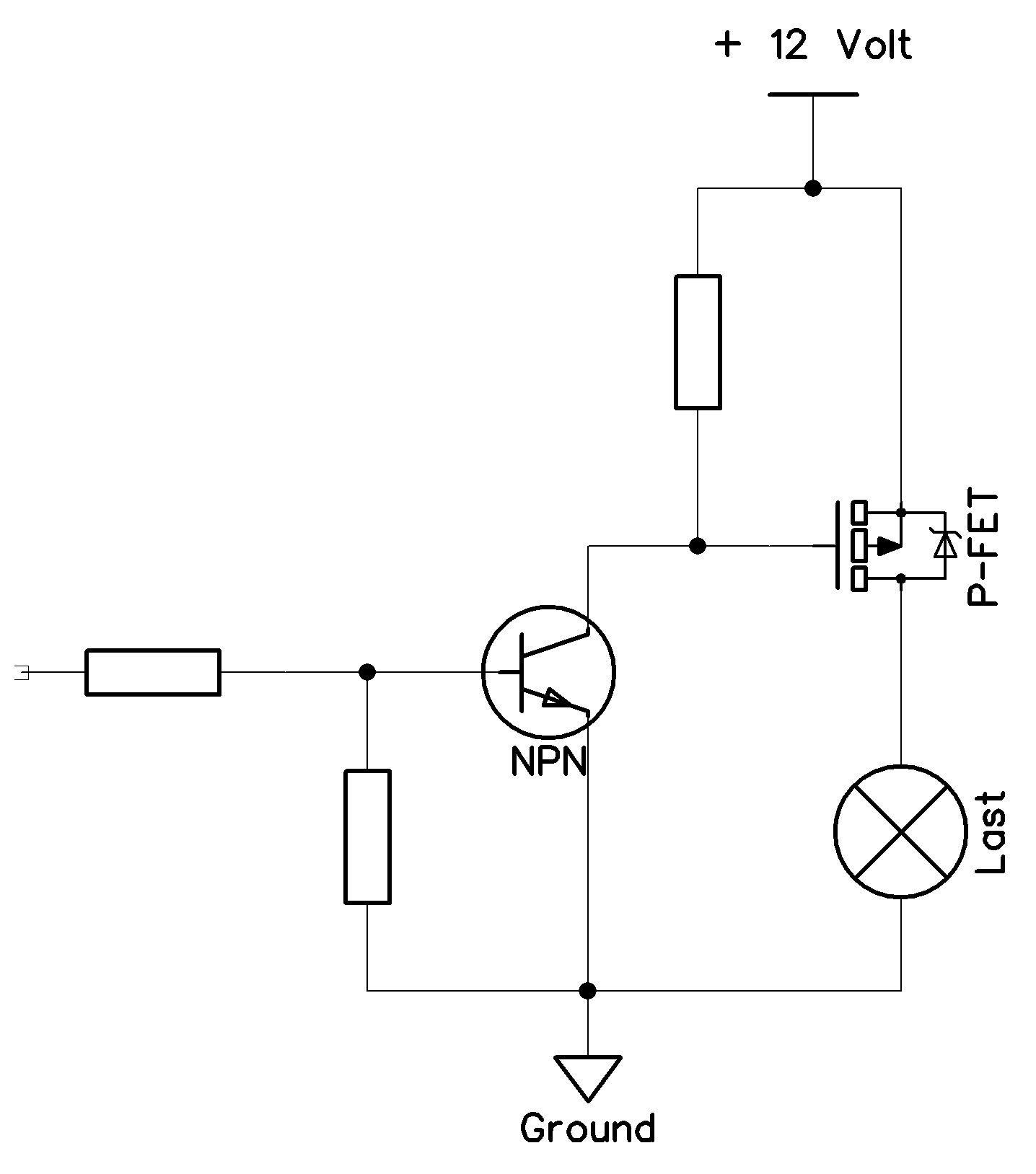

ich stehe aktuell vor einem riesen Verständnis Problem. Ich möchte einen
Mosfet IRFZ44N als elektrischen Schalter nutzen. Der Mosfet sollte die
12V der Batterie zu einer Glühlampe schalten. Die 12V+ habe ich bei
Drain angeschlossen und dann über Source zu der Glühlampe. Hierbei
dürfte meines Erachtens kein Strom fließen, aber der Mosfet wird so
heiß, dass er anfängt zu rauchen.
1. Ich weiß es ist ein N - Mosfet und sollte nach dem Verbraucher
geschalten werden, das dürfte aber doch keinen Unterschied machen mit
dem Stromfluss, richtig?
2. Wüsste jemand eine bessere Möglichkeit (andere Mosfets...). Ziel
sollte es sein die Warnblinkanlage und die Blinker mithilfe eines
Arduinos zu steuern.

MOSFETs mögen es gar nicht, wenn das Gate in der Luft hängt.
Zeige einen Schaltplan.

Logisch, du betreibst ihn als Sourcefolger und hier im Linearbetrieb.

Dann kann man es auch richtig machen. Nimm einen P-Kanal MOSFET. Dann
kommt Source an +12V und Drain an deine Lampe und alles ist FAST gut.
Dann braucht es noch einen einfachen Pegelwandler, um das Gate zu
schalten. Das Problem im KFZ ist, daß man meistens +12V schalten
muss/will, weil GND mit der Karosse verbunden ist. Das macht die Sache
halt etwas aufwändiger (V+ Seite schalten, neudeutsch high side switch)
https://www.mikrocontroller.net/articles/Transistor#Wie_kann_ich_mit_5V_vom_Mikrocontroller_12V_und_mehr_schalten?

OP #7060983
> Manfred schrieb
>> dass der FET 10 Volt zwischen Gate und Source sehen will.
Aber doch nur, wenn der FET durchschalten soll. Wenn 0V anliegt sollte
er doch sperren und nicht extrem heiß werden? Sorry aber ich hatte
vorher noch nichts mit MOSFETs zu tun.

#7061240
Michael H. schrieb:
Liegen denn 0V zwischen Gate und Source? Bedenke: dadurch daß du
Source nicht fest an Masse liegen hast (wie normal wäre) sondern die
Last an Source hängen hast, ändert sich die Spannung an Source
entsprechend.
Selbst wenn du jetzt 12V ans Gate legen würdest, würde die Spannung an
Source hochgehen. Sie wird nie 12V erreichen (was du eigentlich willst).
Statt dessen wird der MOSFET "ein bischen" durchschalten. Sagen wir auf
8V an Source. Dann bleiben 4V wirksame Gate-Source Spannung. Dummerweise
bleiben aber diese 4V auch über der Strecke Drain-Source. Und in
Verbindung mit dem Laststrom heizen die den MOSFET.
Mit der von dir gezeichneten Schaltung gelangen aber gar keine 12V ans
Gate. Das sind höchstens 5V (wieviel Betriebsspannung der Arduino halt
hat). In den Fall würde die Spannung an Source auf 1V steigen (wieder
für 4V zwischen Gate und Source) und es würden satte 11V an Drain-Source
abfallen. "Durchgeschaltet" sieht anders aus!
Die genannten 4V hängen vom MOSFET und dem Laststrom ab. Typische Werte
kannst du dem Diagramm "I_d vs. U_gs" im Datenblatt des MOSFET
entnehmen.
Mit einen PROFET wie dem BTS432 wäre die Schaltung so einfach wie von
dir gezeichnet. Der hat ein  Bein für die zu schaltende Spannung (12V).
Ein Bein für GND. Eins für die Last (gegen GND). Eins als Eingang der
bei ca. 2V (gegen GND) umschaltet. Das 5. Bein dient für
Fehlermeldungen. Das brauchst du nicht. Einfacher geht es nicht. Mit
einem p-MOSFET brauchst du wenigstens noch einen 2. Transistor. Aber so
robust wie ein Smartswitch wird es trotzdem nicht.
#7061586
Der IRFZ44N ist kein Logic Level Typ. Das wäe dann der IRLZ44 oder
IRLIZ44. Das L steht für Logic Level und das I für Isolated, da ist die
Kühlfahne ummantelt.
Da du ohnehin 12V schalten willst und Logiclevel FET momentan aus sind,
nimm doch einen kleinen NPN, der vom Arduino angesteuert wird und
seinersseits die 12V aufs Gate schaltet. Damit macht er dann auch
richtig auf.
