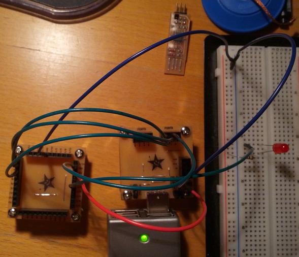

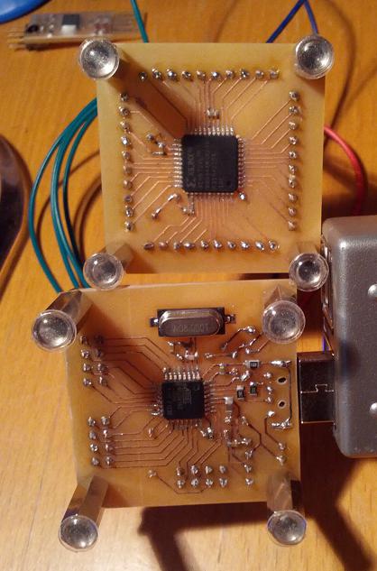

ich versuche gerade meine ersten Schritte mit einem XC9572XL. Eine LED
soll leuchten.
Zum Programmieren wollte ich einen AT90USB162 mit opendous-jtag-Firmware
nehmen (http://code.google.com/p/opendous-jtag/). Vielleicht ist das ja
auch mein Problem, aber den AT90USB hatte ich griffbereit, im Gegensatz
zu einem anderen JTAG-Adapter oder einem Parallelport am Rechner.
Beide ICs sind zum Spielen auf simple Breakout-Boards gelötet und gemäß
opendous-jtag-Pinbelegung verbunden.
Die Kontaktaufnahme scheint auch erfolgreich:

Alle Programmierversuche scheitern jedoch. Versucht mit dieser Config:
interface opendous
adapter_khz 66
jtag newtap auto0 tap -expected-id 0x59604093 -irlen 8
init
svf led_test.svf
Wobei Änderungen an der Geschwindigkeit keinen Unterschied machen.
Selbst wenn ich led_test.svf auf ein Löschen des CPLD beschränke,
schlägt das Abspielen fehl:

Die Zahl hinter requested= (was ist das?) zählt munter weiter hoch, aber
sonst geht das im ~Sekundentakt so weiter, bis ich abbreche.
Muss dazu sagen, dass ich die fertige opendous-jtag-at90usb162.hex
"Precompiled version fot AT90USB162 cpu" genommen habe, die
unveränderten Quellen mag avr-gcc 4.7.2 nicht. CLKDIV 1 oder 0 scheint
nichts zu ändern.

Gast #3156120
Malte S. schrieb:
> Info : JTAG tap: auto0.tap tap/device found: 0x59604093 (mfg: 0x049, part:
0x9604, ver: 0x5)
openocd scheint damit schonmal den richtigen Chip zu finden.
> Error: BUG: unknown JTAG command type encountered
Aber irgendwas stört ihn an der svf-Datei, würde ich vermuten.
> OPENDOUS usb_bulk_read failed (requested=2, result=-110)
Der UrJtag findet aber schonmal nicht das richtige Kabel. Vielleicht
kannst Du ihm mit einem Kommandozeilenparameter auf die Sprünge helfen?
Falls Du noch einen Parallelport hast, könntest den CPLD über ein paar
Angstwiderstände mit dem PC verbinden und impact verwenden.

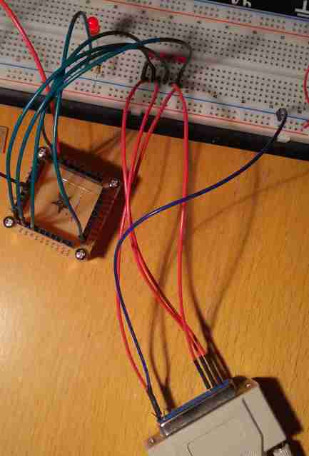

Jein. Deshalb hatte ich auf die Schnelle was mit USB gebastelt. An einem
Rechner hätte ich noch nen Port, dort allerdings keine GUI und keine
Kapazitäten, iMPACT zu installieren. Es sei denn, es würde dafür
reichen, nur ein paar Binaries/Libs zu kopieren? - es handelt sich um
einen Pentium III mit 256 MB RAM...

OP #3156273
Danke euch fürs Festhalten am Parallelport!
So hat es von hinten durch die Brust ins Auge jetzt geklappt. Sogar mit
der 14.5, deren Installationsverzeichnis ich mir vom Server aus
gemountet habe - die ältere Version hätte sonst auch erstmal grafisch
installiert werden wollen.
Die letzte Zutat war dann noch libusb-driver.so, um den Port ansprechen
zu können.
LED leuchtet, dann darf das Teil morgen auch Spannenderes tun :)
