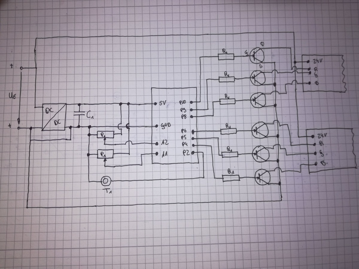

ich würde gerne zwei LED Strips (mit 24 V) über einen Arduino Uno Rev 3
ansteuern. Dazu habe ich den beiliegenden Schaltplan entworfen. bei dem
DC/DC Wandler handelt es sich um
[[https://www.ebay.de/itm/Wasserdicht-DC12V-24V-auf-DC5V-5A-25W-Stromversorgung-Spannungswandler/391794718176?hash=item5b38c8f5e0:g:2dgAAOSwiVhZ1NAA]],
R1 hat 180 Ohm, P1 bis 10 kOhm, die Transistoren sind diese
[[http://www.ebay.de/itm/IRL3803-Transistor-N-LogL-MOSFET-30V-140A-200W-TO220AB/360645981793?hash=item53f82cf661:g:jS0AAOSwRLZT64Du]]hier.
Den Kondensator habe ich zur Spannungsstabilisierung angedacht doch
welchen ich da nehmen soll bin ich überfragt.(Der Taster soll später
dazu dienen verschiedene Farbverläufe auszuwählen)
Also Frage 1: Ist der Schaltungsaufbau so verwendbar (Trennen die
Transistoren den Spannungskreis von LED zum Board oder brauch ich die
eingezeichneten LEDs)?
Frage 2: Welchen Kondensator sollte ich verwenden?
Frage 3: Verbesserungsvorschläge ;)
Nein.
Zumindest muss Minus (Masse) des DC/DC Wandlers mit Minus (Masse) der
24V vom Eingang verbunden werden, falls das nicht schon im Wandler so
ist.
Auch solltest du dir das Schaltzeichen vom MOSFET angucken und ihn
richtig verbinden, Source an Masse. Auch darf vor sein Gate keine Diode.
Ein Arduino Uno braucht keine 5A, der Wandler ist also grandios
übertrieben, ebenso wie der MOSFET, ausserdem will der Uno lieber 7-9V
sehen und nicht direkt 5V (was aber auch geht, am richtigen Anschluss).

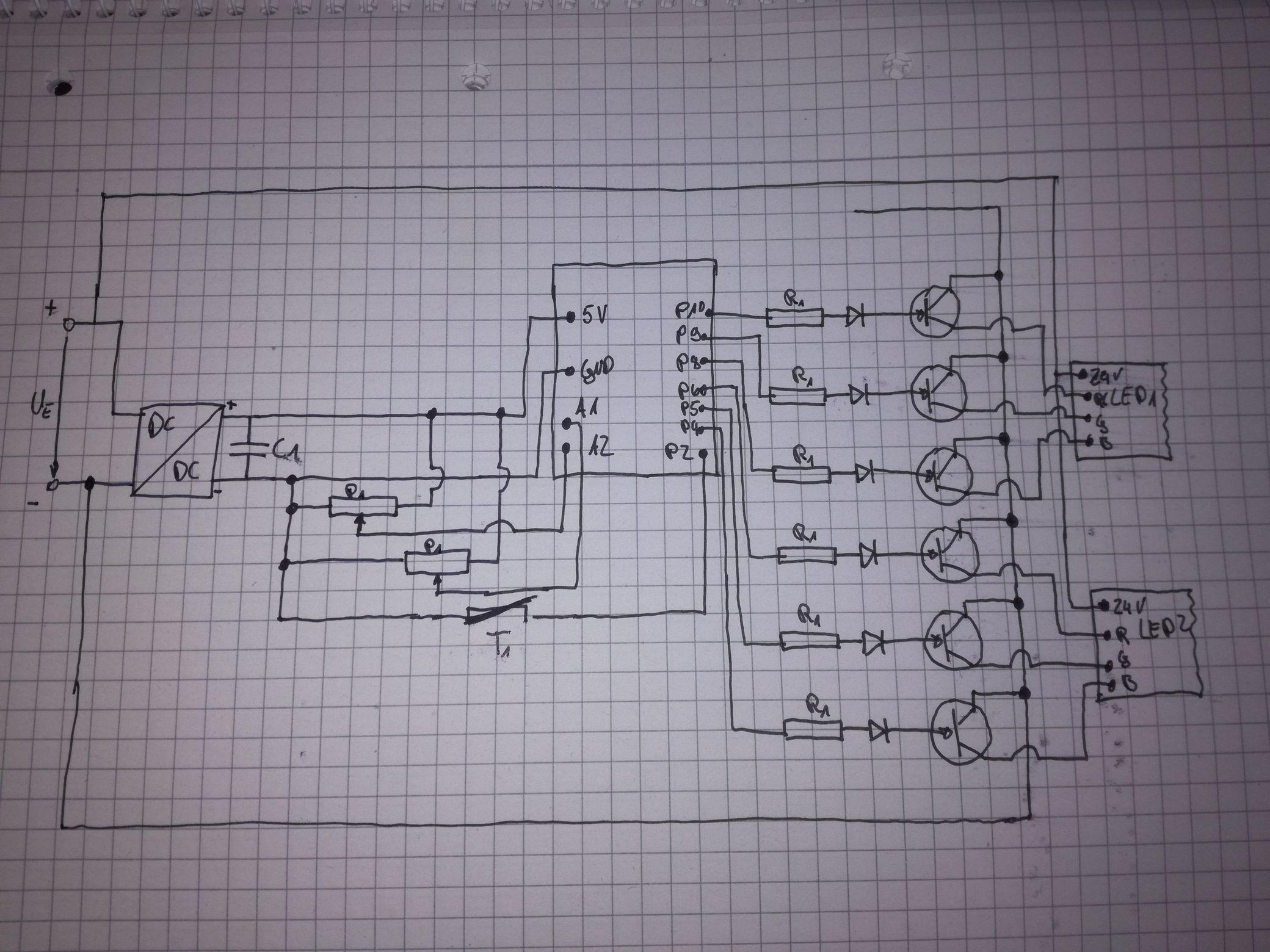

Danke schon mal, ich habe einmal den Schaltplan angepasst. Jetzt tuen
sich mir aber noch mehr Fragen auf. Wenn ich mir auf Wikipedia eine
Prinzipskizze zu einem DC/DC Wandler anschaue versteh ich nicht ganz
wofür ich dabei eine Rückführung brauche. Das 2te ist dürfte ich denn
eine Diode parallel zur Leitung vom Widerstand zum Transistor einbauen,
zudem bleibt die Frage offen was für einen Kondensator ich hinter den
DC/DC Wandler setzen muss also 5V aber wieviel Kapazität?
Damit meinst du auf dem Arduino gekennzeichneten 5V Pin oder?
Wozu soll die gut sein, was willst du mit der bezwecken? Du darfst sie
schon parallel einbauen, aber sie wäre recht sinnlos.
Du meinst warum beide Massen miteinander verbunden sein müssen? Damit
der µC, der das Gate ansteuert, das selbe Bezugspotential hat wie die
Source deines FETs. Sonst kann er keine definierte Gate-Source-Spannung
einstellen.

#5279936
Jan K. schrieb:
> Wenn ich
> danach suche finde ich nur Beispiele in denen drin steht das man die
> miteinander verbinden soll aber warum steht da nicht:(
Weil die 5V am Gate nur dann 5V sind, wenn das Source mit 0V des Arduino
verbunden ist.
Und die 24V können nur von ihm geschaltet werden wenn desses Masse (0V)
mit dem Source des MOSFET verbunden ist.
Also ist Source des (N-Kanal Depletion in Sourceschaltung) MOSFETs
sowohl mit GND (0V) der 5V als auch Masse (0V) der 24V zu verbinden.
