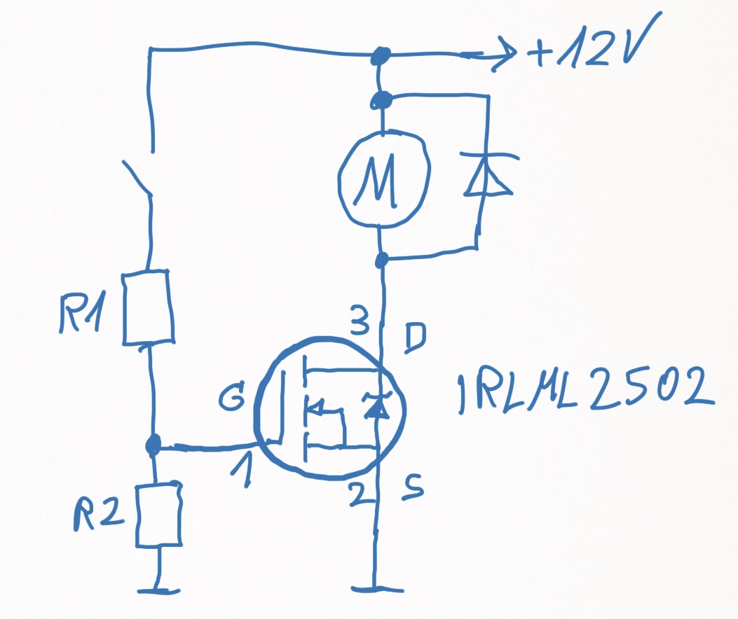

#7154510
Robert schrieb:
> Danke für die Hinweise, vor allem:
Vor allem fehlt die Freilaufdiode, wie nun schon mehrfach erwähnt. Anbei
eine Schaltung die auch sicherstellt dass das Gate keine 12V bekommt.
Die Widerstände können beim Einsatz des 2502 gleich groß sein,
irgendetwas im einstelligen Kiloohm-Bereich.
Bei anderen Transistoren muss man drauf achten das Ugs groß genug wird.
Wobei bei anderen Transistoren die eine höhere Ugs vertragen R1
entfallen kann.
Dein Aufbau ist grausam. Selbst bei den wenigen Bauteilen muss man raten
was wo angeschlossen ist. Wieviel Strom nimmt das Ventil eigentlich auf?
Weshalb der kleine 2502, anstatt ein IRF3708, IRFZ44N o.ä.?
