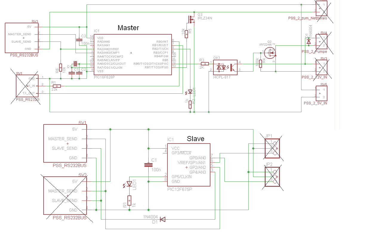

ich habe ein seltsames Problem. Ich hoffe ihr könnt mir bei der Lösung
auf die Sprünge helfen.
Ich habe einen Hauptcontroller, der bei Bedarf die Stromversorgung für
einen weiteren Controller einschalten kann.
Die beiden Schaltpläne sind angehängt (durchgestrichene Steckverbinder
waren nicht verbunden). Die +5V Leitung zum Slave ist dauerhaft
eingeschaltet. Über Q3 kann der Master die GND-Leitung des Slaves auf
seine eigene Ground-Leitung durchschalten. Solange der Slave-Controller
nicht in die IC-Fassung eingesetzt ist, funktioniert das auch so. Sobald
ich den Slave jedoch in die Fassung setze, kann ich ca. 4.5 V zwischen
+5V und Slave-GND messen. Ich habe absolut keine Ahnung woran das liegen
könnte...
Die Platinen von Master und Slave sind selbstgeätzt. An den Platinen
kann ich keine Fehler erkennen. Aber wie kann der Slave Spannung
"erzeugen"? es kann doch nur am Zusammenspiel mit dem FET Q3 handeln,
oder?

Peter Roth schrieb:
> Wenn master_send vom Master auf low gesetzt ist, zieht er den Slave mit
> runter. Also master_send auf high setzen.
Erklärung fehlte: die Eingänge des PIC sind wie bei praktisch allen ICs
über eine interne parasitäre Diode mit der Masse verbunden. Geht der
Eingangspegel unter die Masse wird die Diode leitend und zieht die Masse
mit nach unten.
Grüße, Peter

zur Body-Diode muss ich mich nochmal genauer Einlesen. Die war mir
bislang nicht bekannt.
Wenn ich also Ground nicht angeschlossen habe und dann Ground auf einen
Input des Slaves lege, dann reicht das für den µC schon für den Betrieb?
Gut zu wissen.
Wie sieht es dann umgekehrt aus? Wenn ich +5V abtrenne aber GND
durchgehen lasse und dann masterSend auf high geht?
Zusammen mit deinem letzten Betirag würde ich sagen, sollte es dann
keine Probleme geben, richtig?
Vielen Dank schonmal. Da wäre ich so schnell nicht drauf gekommen. Nur
ärgelich wegen der Platinen und Bauteile, die ich jetzt schon alle
verbaut habe...
Ich werde gleich mal einen Test durchführen, in dem ich bei
ausgeschalteter Slave-Spannung, MasterSend auf high setze.
Viele Grüße
Stefan.
Sorry, nein: da hast du das gleiche Problem. Aber eine Schaltung mit
durchgehender Masse ist einfach besser verständlich und logischer.
Wenn du schon Fakten geschaffen hast, genügt es jetzt auch, den Ausgang
des Masters (und was sonst noch nach unten zieht) auf high zu setzen.
Grüße, Peter

ok, habe jetzt einen Test gemacht. Gut ist schonmal, dass es jetzt
funktioniert. Der Slave wird also vollständig abgeschaltet. Allerdings
kann ich immer noch eine kleine Spannung von 0.55 V messen. Wo könnte
denn das jetzt herkommen? MasterSend liegt jedenfalls exakt auf +5V.
Etwas anderes sollte eigentlich nicht auf low ziehen. SlaveSend ist beim
Master ein input. Sollte der auch lieber auf out und high gesetzt
werden?
//EDIT:
Zur Erklärung: an der Stromversorgung für die Slaves hängen auch noch
zwei Netzrelais mit ca. 100 Ohm Widerstand. Das macht immerhin 5 mA
Verluststrom ohne das etwas passiert. Eine wichtige Anforderung war, die
Verluste so gering wie möglich zu halten.
