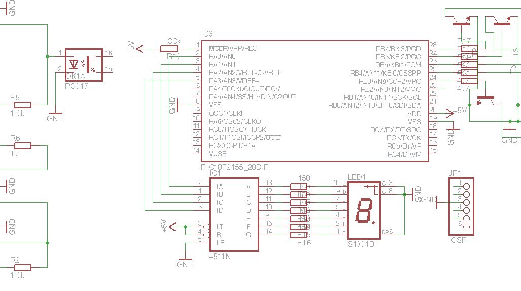

Der Kern ist ein µC(PIC18F2450) welcher durch einen kapazitiven Sensor
angesteuert und mit Hilfe von Tranistorschaltungen 5 Ausgänge schaltet.
Der kapazitive Sensor(2-Kanal) funktioniert sehr gut, allerdings habe
ich Probleme diesen mit dem µC zu verbinden. (Bild 1)
Ich habe hier noch Pin 15 & 16 am Optokoppler offen, diese kann ich mit
noch jedem freien Pin am µC verbinden, aber wie? Zur Entprellung
verwende ich Software zur Tasterentprellung unverändert weiter, ist im
Grunde auch nichts anderes, bis auf längere Prellzeiten.

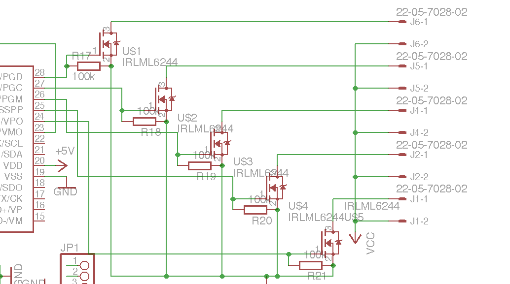

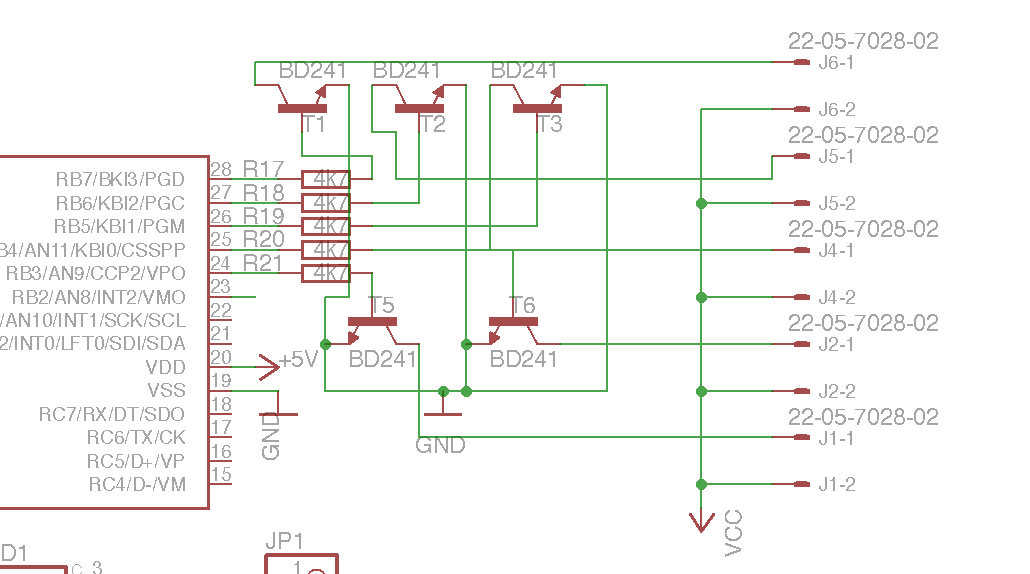

Weiters habe ich noch ein Problem mit den Transistorschaltungen. Ich
verwende pro Ausgang einen bis zu 1m langen LED
Streifen(http://www.dreamline.at/shop/product_info.php?info=p1702_LED-Stripe-3528-Rot-100cm---60-LEDs.html)
Ich brauche daher 12V, Ic > 0,42A, Ptot > 12W. Ich habe zur zeit 5 BD241
im Einsatz. Die Schaltung funktioniert derzeit bereits, allerdings messe
ich, wenn ich 1m Streifen verwende, nur noch 6V am Ausgang. Wenn ich nur
5cm(3 LEDs) verwende liegen die vollen 12V an. Wie kommt das?
Pin 15 auf GND, Pin 16 auf den IO, ein interner oder externer Pullup
zwischen Pin16 und +5V
Ich denke die knapp 1mA Basisstrom sind etwas wenig.
Bei Ib=1mA und Ic=420mA ist Vce(sat) laut Datenblatt ziemlich groß.
Versuch mal den Basisstrom auf 10mA zu erhöhen.

Wenn's auch ein MOSFET sein darf: IRLML6244TR
> messe ich, wenn ich 1m Streifen verwende, nur noch 6V am Ausgang.
Deine BD241 werden mit zu wenig Basisstrom gesteuert. Du gönnst ihnen
weniger als 1mA und damit kann er keine 0,4A schalten, weil die
Stromverstärkung nicht reicht. Wenn du die 4k7 Widerstände verkleinerst,
sollte es besser werden. So werden die wahrscheinlich deutlich warm,
oder? Ein FET wäre sicherlich besser.
hmm, den Ansatz hatte ich auch schon, funktionierte leider nicht, ev.
wegen dem internen Pullup vom PIC, ich werds aber nochmal mit einem
externen versuchen :) oder es ist ein Softwareproblem.

An Basisstrom habe ich auch gedacht, konnte dann aber leider keinen Wert
für die Verstärkung(B) im Datenblatt finden, und hab das auch schnell
wieder verworfen^^ ich werd die mal durch 470Ohm Widerstände ersetzten.
Die werden auch jetzt schon warm^^ hab auch relativ große Kühlkörper
draufmontiert. Die Kühlkörper sind auch der Grund weshalb ich gerne auf
SMD wechseln möchte, um die Bauhöhe zu minimieren, da ich die 241er nur
stehend montieren kann(wegen den Kühlkörpern).

Mit MOSFETs hab ich noch nie was gemacht, wie siehts den da mit der
Verwendung aus? einfach Basis auf Gate, Kollektor auf Source und Emitter
auf Drain? Kann ich den IRLZ34 in meiner Schaltung genau wie den BD241
verwenden? Wie stehts mit der Wärmeentwicklung?

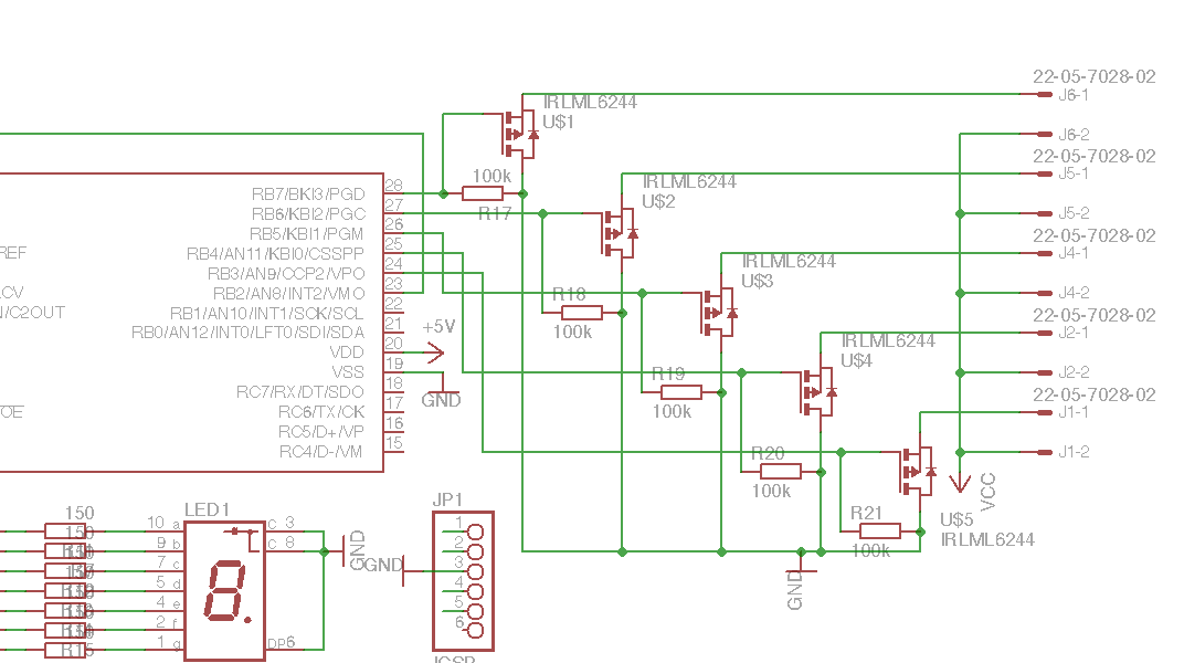

SMD-FETs werden über die Platinenfläche gekühlt. Aber bei deinen 0,4A
und dem von Max vorgeschlagenen IRLML6244TR (On-Widerstand 21mΩ) wirst
du keine Erwärmung feststellen können. Die Beschaltung ist etwas anders
als beim Bipolartransistor (S an Gnd, Last zwischen "+" und D, G an µC
Ausgang, Widerstand 10..100kΩ zwischen G nach S). Da findest du 1001
Beispiele zu.

Kein Widerstand zw. G und den µC?
Danke, dann werde ich den verwenden :) reduziert noch dazu die
Platinengröße auf max. die Hälfte^^:)
> Verwendung aus?
-Source: auf GND
-Gate: an den Pin des µCs
-Drain: LEDs
-Und noch ein 100k Widerstand zwischen Gate und Source
Mit dem Internen PullUp sollte es auch funktionieren. Hat du ein Oszi,
mit dem du das Signal am µC Eingang ansehen kannst?

Max H. schrieb:
> Sieht gut aus.
> Ich verwende die Pins RB6 und RB7 immer nur für ICSP, wenn ich sonst
> genügend Pins habe. Ich würde die FETs an PORTB<0:5> hängen.

Markus schrieb:
> Also so? :)
Im Prinzip, ja. Nur hast du für die FETs das falsche Schaltsymbol
erwischt und D und S vertauscht. Der IRLML6244 ist ein N-Kanal MOSFET.
Vergleich mal mit dem Datenblatt.
Du erkennst das an dem Pfeil, der beim N-Kanal Typ von Source Richtung
Kanalisolation zeigt. (FET: FET-Typen)
Deinem µC solltest du unbedingt noch einen Kondensator 100nF direkt
zwischen VDD und VSS (Pin 19/20) spendieren, damit er beim Schalten
schnell mal einen Schluck Strom bekommen kann, ohne das seine
Versorgungsspannung einbricht.
Gast #3624891
Max H. schrieb:
> Stimmt, das habe ich übersehen. Das in der Zeichnung ist ein P-Channel
> MOSFET.
Danke für den Hinweis :) Hab mir ohne Gedanken zu machen einfach die lbr
von der Bauteilseite gezogen ;D
