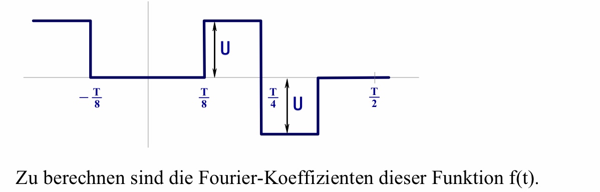

Hallo zusammen
Ich habe folgende Aufgabe:
Zu einem bestehenden, theoretischen, Signal, sollen die
Fourierkoeffizienten berechnet werden.
Wir haben dies im Studium besprochen, doch leider ist mir die Art und
Weise wie dies erklärt wurde bzw versucht wurde zu erklären nicht ganz
stimmig. Deshalb suche ich aktuell nach guten Alternativen
Informationsquellen.
Deshalb nun meine Hoffnung, dass mir hier eventuell jemand Literatur
oder Webseiten empfehlen kann, welche sich mit genau diesem Thema
beschäftigen. Oder aber vielleicht kann ja jemand das Vorgehen in ein
paar Sätzen, einfach erklären.
Wofür das ganze gut ist, dass ist mir klar.
Ich weiss nur nicht, wie ich eine solche Aufgabe konkret angehen soll.
Danke schonmal

#5860617
Holger,
wo liegt denn das Problem? was willst du bestimmen? eine Fourier-Reihe
oder eine Fourier-Transformation?
beides kann man fast im Kopf berechnen. Ist reine Übungssache. Zeig
doch mal deinen ersten Ansatz.
Für die Fourier-Reihe stehen die Integra0le ja hier:
https://wikimedia.org/api/rest_v1/media/math/render/svg/09bae46ded7f44bc2cf7d9f1d809b39dcb492604
da musst du nur einsetzen.
Gast #5860661
Helmut S. schrieb:
> Die Funktion in dem Bild ist doch gar nicht vollständig definiert. Die
> Funktion muss über eine ganze Periode T definiert werden.  Man kann hier
> nicht sehen wann die Funktion nach t=T/2 auf U geht.
Vieleicht handelt es sich gar nicht um ein periodisches Signal, wobei
dann natürlich die Frage wäre, was der Zeit T für eine Bedeutung
zukommt.

#5860683
Wolfgang schrieb:
> Vielleicht handelt es sich gar nicht um ein periodisches Signal, wobei
> zukommt.
Fourierkoeffizienten sind nur für periodische Signale sinnvoll.

Gast #5860944
Wie rechnet man Fourierreihen ?
Integrale ueber eine Periode T des Signal multipliziert mit
sin(2pi*N*t/T)dt resp cos(2pi*N*t/T)dt mit  N=1..unendlich.
Wie rechnet man Fourierintegrale ?
Integrale ueber t=-unendlich..unendlich von sin(omega*t/T)dt resp
cos(omega*t/T)dt
Die Skalierung ist erstmalig nicht ganz so wichtig.
Gast #5860957
> Man kann hier nicht sehen wann die Funktion nach t=T/2 auf U geht.
So ist es, daher nicht lösbar.

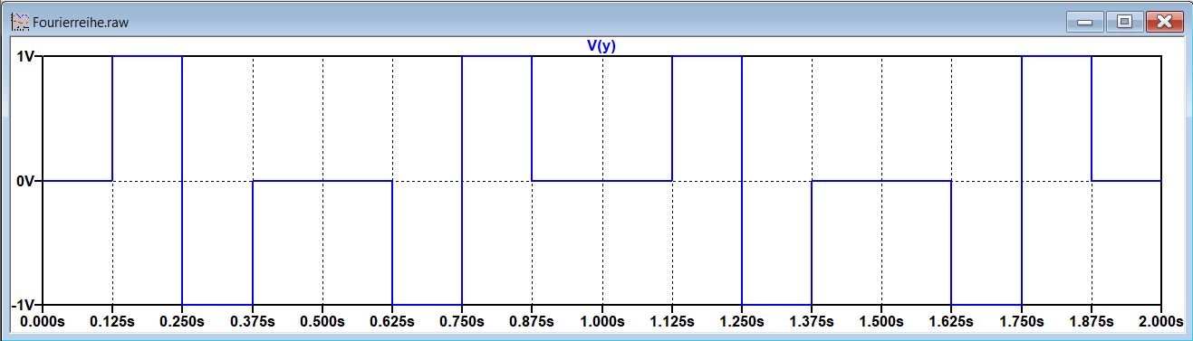

Ich habe mal über die Funktion in dem Originalbild nachgedacht.
So wie im Anhang passt das zu dem Originalbild, wenn man das Signal ab
t=0,75s betrachtet. Das wäre -T*2/8 im Originalbild.
Es ist eine gerade Funktion. Das spart schon mal die halbe Rechenarbeit.
