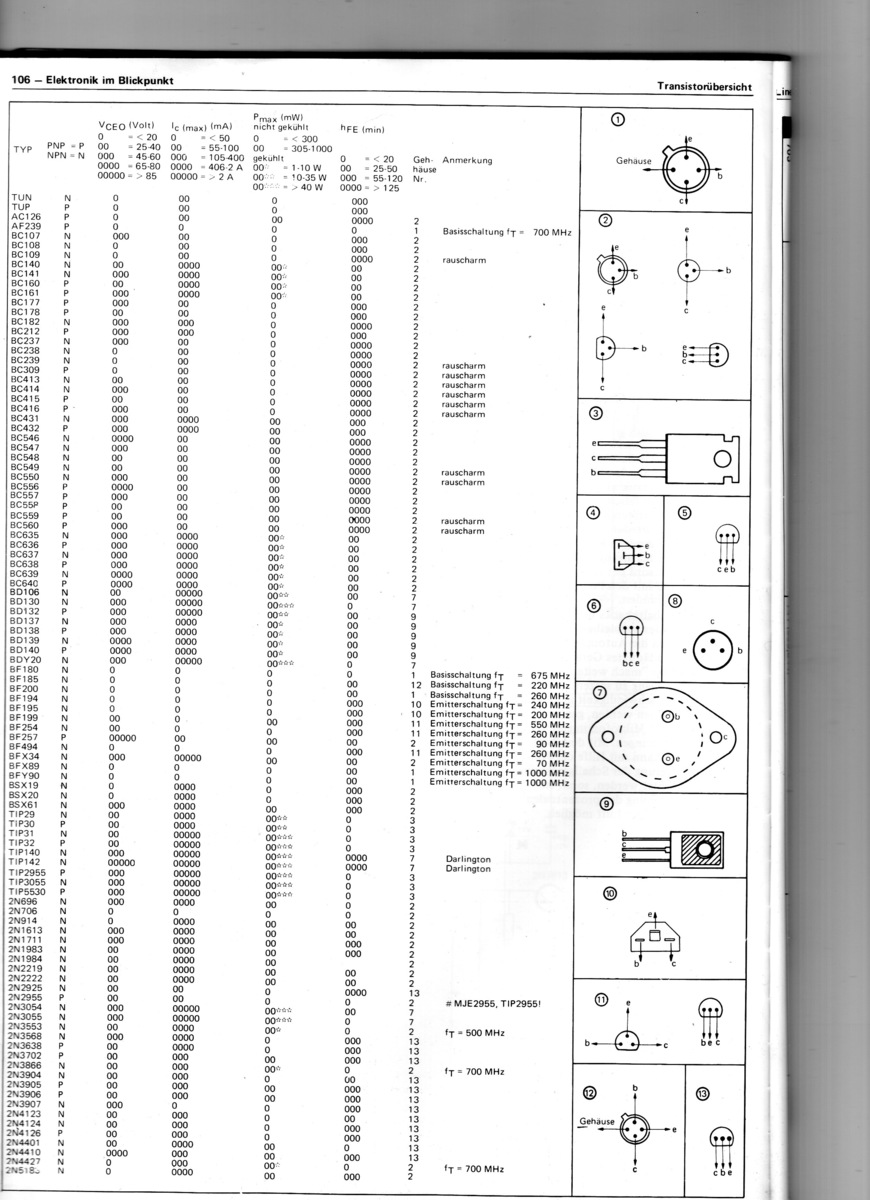

Hallo zusammen.
@ Old-Papa
> Ich!
> Wofür? Für Furz und Feuerstein, also für alles was elektrisch ist. Warum
> auch nicht?
Du bist nicht allein.
Tolle BC107 im Metallgehäuse sieht man heute nicht mehr mit dem A... an.
Vor mehr als 40 Jahren war es ein High-Light, zum Ausschlachten Platinen
mit -zig BC107 geschenkt zu bekommen. Ein Sack OA91 Germaniumdioden war
auch dabei. Die Widerstände und den üblichen Kleinkram vergesse ich mal.
Ich weiss nicht, in wieviel meiner Schaltungen in all den Jahren diese
BC107 eingesetzt worden sind.
Das kennen und schätzen heutzutage (leider?) nur noch Oldtimer. Farnell,
Mouser, Reichelt, und wie die Konsorten alle heissen, liefern (fast)
alles 'Just in Time', so wie wir es in unserem täglichen Leben erwarten.
Amateure brauchen das nicht! Und die (angebliche) Vielfalt der
Typen....? Unnütz!
Über ELEKTOR mag man denken, was man will. Die Sache mit dem TUP-TUN und
DUS-DUG war schon gut ausgedacht und hat zumindest etwas mit der
Typenvielfalt aufgeräumt.
73
Wilhelm
Full Ack!

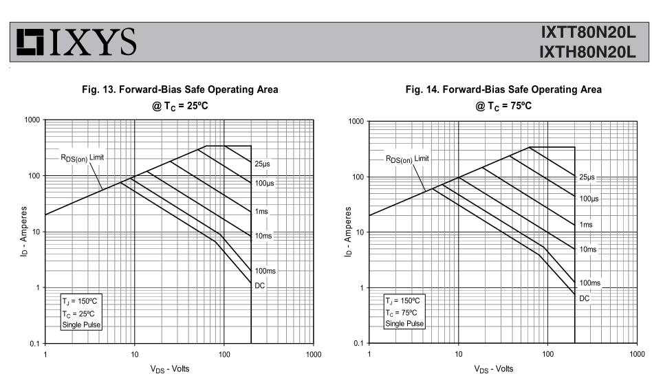

- Audio Endstufen, bei denen mehr als +-30Volt / 2 Ampere
benötigt wird   (auch hier wurde sehr viel abgekündigt,
und der SOA Bereich moderner Mosfets ist den Audiotransistoren
weit überlegen)
> weit überlegen)
Beispiele Bitte, ich würde gerne welche (preiswert) kaufen und bitte
keine Fakes. Aber das war ja nicht die Frage des TO.
>>weit überlegen)
> So? Welche denne?
> So pauschal betrachtet ist das vollkommen falsch. Denn eigentlich werden
> heutzutage Mosfets vorwiegend auf Schaltbetrieb optimiert, die im
> Audiobetrieb nix mehr taugen.
So ziemlich jeder Mosfet im TO-247 hat einen deutlich besseren
SOA, als ein "Audiotransistor" im TO-247.
Die sind auch für Audio gut geeignet, wenn nur die Audioentwickler
sich mal auf neue Schaltungskonzepte einlassen würden,
und ihre seit 30 Jahre bewährten Schaltungskonzepte anpassen würden.
> besseren SOA, als ein "Audiotransistor" im TO-247.
Das glaube ich erst, wenn ich die DC-Kurven sehe.
Mosfets haben keinen zweiten Durchbruch.
Die DC Kurven findest du in jedem Datenblatt.
>> Audioentwickler sich mal auf neue Schaltungskonzepte
>> einlassen würden,
> Du meinst die Kurzwellenstörsender, die auf den Namen
> "D-Verstärker" hören?
Kurzwelle gibts doch eh nicht mehr :-)
Aber schau dir doch mal die I über U Kurven
in den Datenblättern an.  Da spricht nichts gegen
eine Anwendung als Audioverstärker.
Wenn Audio-Entwickler es nur endlich schaffen würden,
den Arbeitspunkt ihrer Schaltung temperaturunabhängig
einzustellen...

Die klssische Verstärkerschalung funktioniert, hat aber etliche
Problemchen.  Etwa die Ruhestromeinstellung in der Ausgangsstufe,
oder schlechte Unterdrückung von Ripple auf der Versorgung.
Und sag blos nicht, dass Parallelschalten von BJT das gelbe vom Ei
ist...
Ein V_BE Mismatch von 18 mV und der Strom verdoppelt sich, das
entspricht
9 Grad Temperaturunterschied auf dem Kühlkörper!
Die höhere Steilheit der BJT ist völlig für die Katz, wenn man 0.33 Ohm
im
Emitter reinhängt, dann ist das effektive gm ca. 1/0.33 - schlechter
als bei Mosfets, wo man auf ca. 15 bei 5 A kommt.
Da muss man halt Hirnschmalz investieren.  WEnn man das
nicht hat, geht man den einfachen Weg, und nimmt
nur einen dieser modernen Mosfets,
das geht sich zumindest auf dem Papier für einen 100Watt@8R
Verstärker aus!
Wer mehr möchte, kann immer noch eine Strombegrenzung für jeden
einzelnen Mosfet einbauen, oder auf Klasse-G/H umschwenken, dan lösen
sich die thermischen Probleme leichter.
Im Anhang mal so ein SOA eines modernen Mosfets, der zugegen nicht
gerade billig ist.  Da kann kein BJT auch nur nahe hin.
Da sieht man auch hübsch den Spirio Effekt, wo der Mosfet einen
positiven Tempco bekommt.
Übrigens hat Sanken die Leistungstransistoren im MT-200 Gehäuse
gerade abgekündigt...
> gerade billig ist.
Die Suche danach hat jetzt eine Woche lang gedauert? Herzlichen
Glückwunsch zu diesem Fund!
