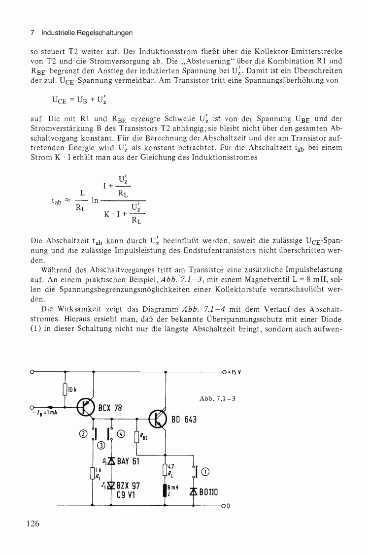

>im Anhang einige der wenigen nützlichen Seiten aus dem alten Franzis, >Nürmann professionelle Schaltungstechnik. Das zeigt auch Dinge die der >Artikel hier https://www.mikrocontroller.net/articles/Relais_mi... >nicht anspricht Wozu auch - gegenüber einer Freilaufdiode ist diese Schaltung ja hochkompliziert und aufwendig.

Jens G. schrieb: >>im Anhang einige der wenigen nützlichen Seiten aus dem alten Franzis, >>Nürmann professionelle Schaltungstechnik. Das zeigt auch Dinge die der >>Artikel hier https://www.mikrocontroller.net/articles/Relais_mi... >>nicht anspricht > > Wozu auch - gegenüber einer Freilaufdiode ist diese Schaltung ja > hochkompliziert und aufwendig. Wenn dein superwichtiges Magnetventil in der hintersten widrigst zu erreichenden Ecke einer Apparatur hockt ist das schön wenns die Gesamtlebensdauer der Anlage mitmacht und nicht schon nach kurzer Zeit verschleißt...
@ wer auch immer (Gast) >Jens G. schrieb: >>>im Anhang einige der wenigen nützlichen Seiten aus dem alten Franzis, >>>Nürmann professionelle Schaltungstechnik. Das zeigt auch Dinge die der >>>Artikel hier https://www.mikrocontroller.net/articles/Relais_mi... >>>nicht anspricht >> >> Wozu auch - gegenüber einer Freilaufdiode ist diese Schaltung ja >> hochkompliziert und aufwendig. >Wenn dein superwichtiges Magnetventil in der hintersten widrigst zu >erreichenden Ecke einer Apparatur hockt ist das schön wenns die >Gesamtlebensdauer der Anlage mitmacht und nicht schon nach kurzer Zeit >verschleißt... Erkläre doch mal, was Du mir damit jetzt sagen willst. Bzw. worin der Zusammenhang zu dem von mir gesagten besteht.

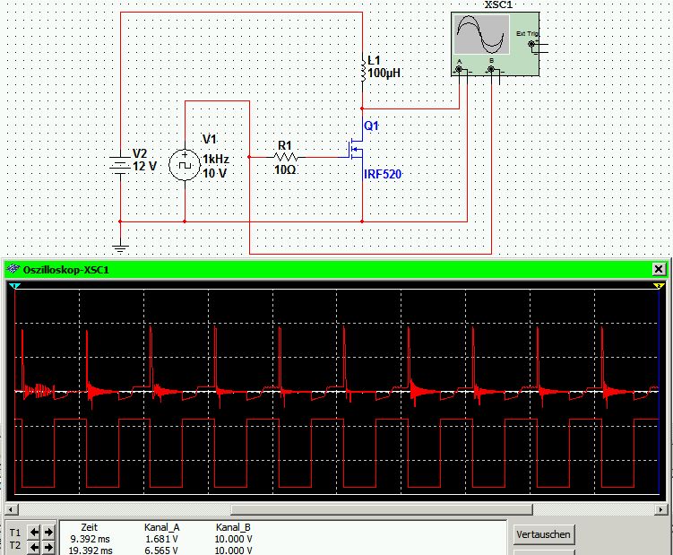

Jedesmal das Gleiche schrieb: >>> gegenpolig, >> >> Nö. > > Natürlich! Die Spannung der Spule ist während des Spannungspulses doch "verkehrt herum" zur Betriebsspannung. Trotzdem bzw. gerade deshalb liegt an C (oder D) des Schalters währenddessen ja der Spule positiver "Pol". Sollte ich da was falsch verstehen? Muß ich mir dazu echt die Lenz'sche zu Gemüte führen, oder tust Du mir bitte den Gefallen, und erklärst es mir (oder uns)? Ich denke, das muß so sein, um die Stromrichtung zu behalten?

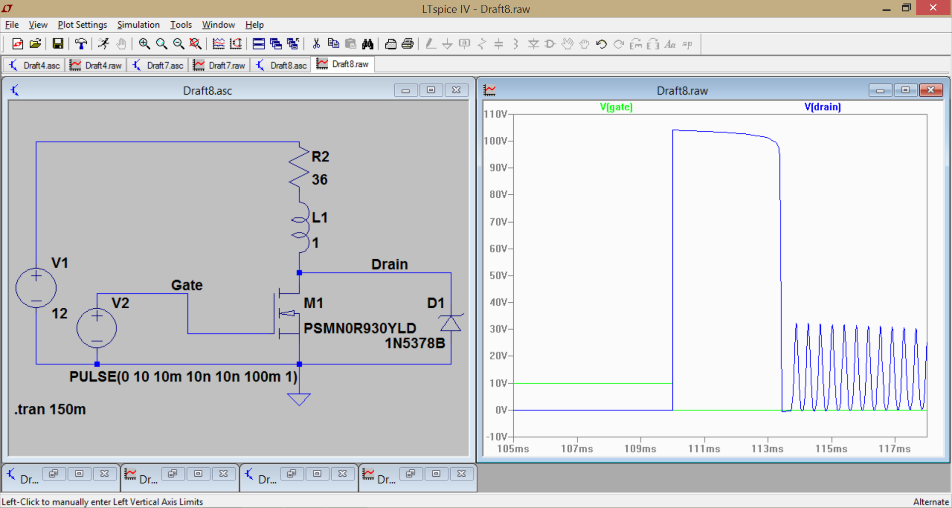

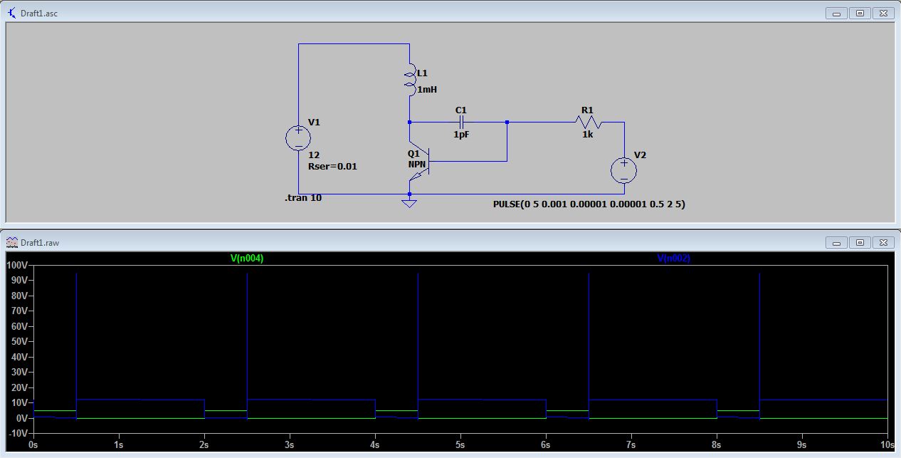

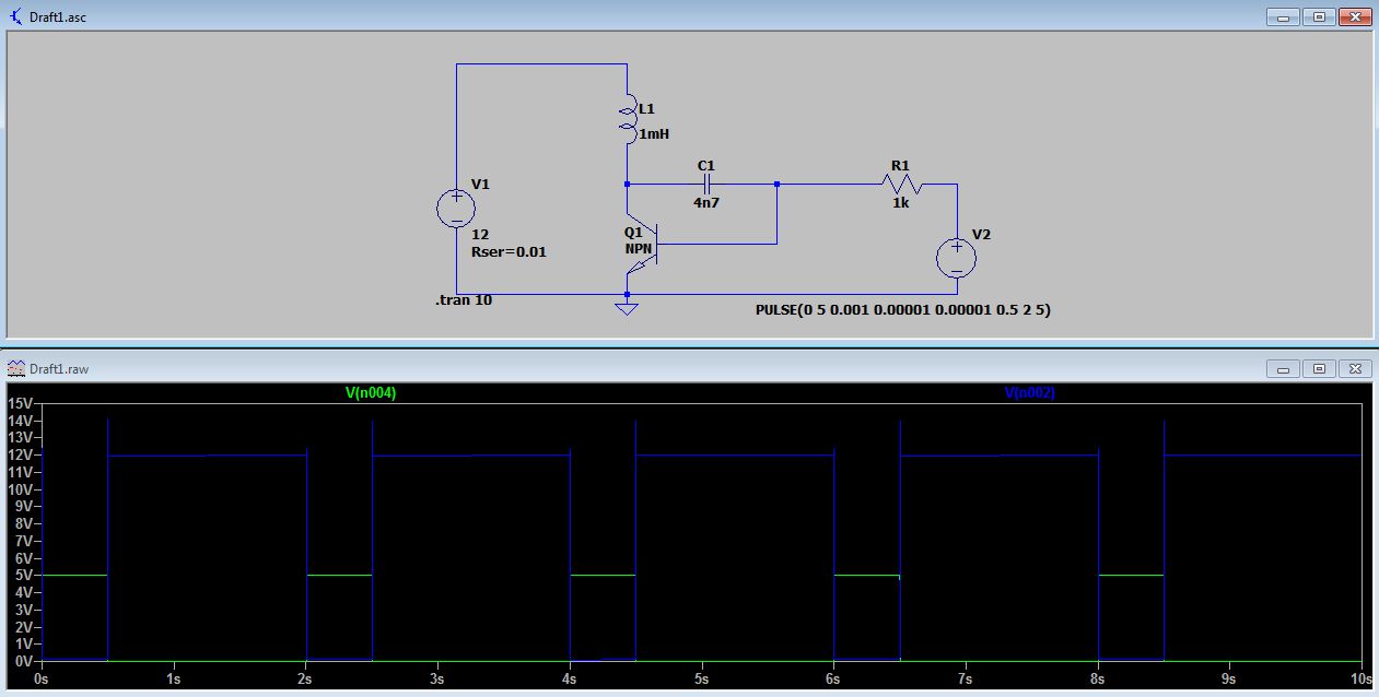

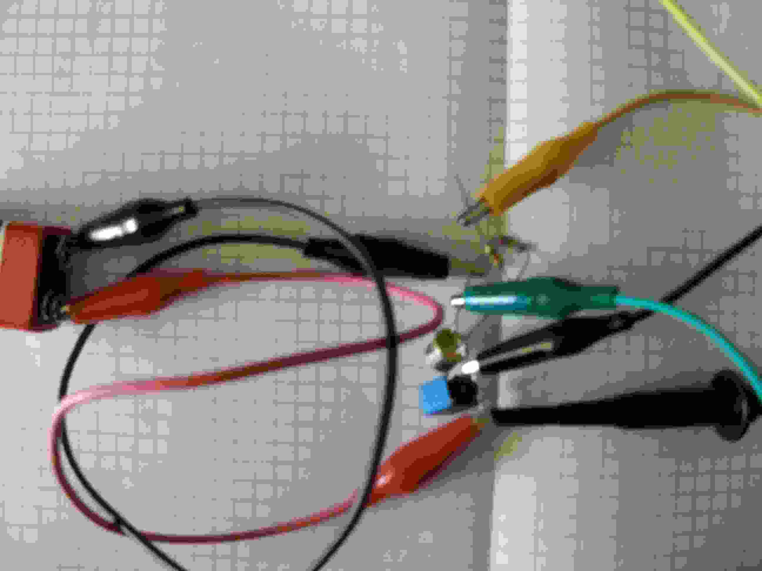

Gut, weil's so schön ist, auch von mir eine Simulation. Wie man sieht, gibt es zwischen Drain und Source (repektive Masse) wunderschöne negative Spannung beim Abschalten. In der Realität sieht das ganz genau so aus. Die lenzsche Regel lautet übrigens: "Die Induktionsspannung ist stets so gerichtet, dass sie ihrer Ursache entgegenwirkt." Ich bin nicht der Überzeugung, daß sich die Physik grundlegend geändert hat. :)
#5476118

Jedesmal das Gleiche schrieb: > Gut, weil's so schön ist, auch von mir eine Simulation. Wie man sieht, > gibt es zwischen Drain und Source (repektive Masse) wunderschöne > negative Spannung beim Abschalten. Wie schön, nur nicht den behaupteten "Hochspannungs-Impuls". Wen willst du verarschen.

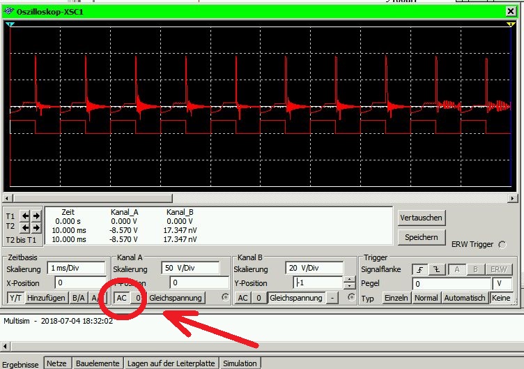

Jedesmal das Gleiche schrieb: > Gut, weil's so schön ist, auch von mir eine Simulation. Wie man sieht, > gibt es zwischen Drain und Source (repektive Masse) wunderschöne > negative Spannung beim Abschalten. Dass der Induktionspuls nach oben geht (zu positiven Spannung) wird aber auch in deiner Simu deutlich, oder? Der richtig kräftige Puls direkt nach dem Abschalten des FETs. Während dieses Pulse wird die Energie der Spule im FET verbraten. Zoom mal ein bisschen besser in deine Simu rein und betrachte die genaue Lage der Nulllinie. Was danach passiert, kannst du auch in meiner Simu erkennen (ich habe den interessanten Abschaltbereich jetzt noch mal stärker gezoomt). Die Drainkapazität ist auf die die Durchbruchspannung aufgeladen und der Strom erreicht den Wert Null. Damit hat das untere Ende der Spule nur noch einen kapazitiven Bezug zu Masse. Und jetzt beginnt der Schwingkreis aus Drainkapazität und Spuleninduktivität munter zu schwingen. Dabei erreichst du genau einmal eine negative Spannung (in der Simu sollte sie nicht unter 0,7V liegen, sonst ist mit der Simu was faul). In dieser kurzen Phase leitet der FET tatsächlich rückwärts. Aber nur, weil der Schwingkreis fröhlich hin und herschwingt und dabei jede Polarität vorkommt. Die Hauptenergie der Spule wird während der Durchbruchphase mit positiver Drainspannung verbraten. Was danach kommt ist nur noch Energie, die aus der aufgeladenen Drainkapazität stammt. (nur ein kleiner Bruchteil der Spulenenergie). Jedesmal das Gleiche schrieb: > Ich bin nicht der Überzeugung, daß sich die Physik grundlegend geändert > hat. Hat sie sich auch nicht. Wie schon gesagt wurde: beim Abschalten des Transistors springt die Spannung an der Spule. Was zu einer positiveren Drainspannung führt. Also: bei leitendem Transistor: oben an der Spule 12V, unten an der Spule ca. 0V, an der Spule fallen +12V ab. direkt nach dem Abschalten: oben an der Spule 12V, unten an der Spule ca. 100V, an der Spule fallen -88V ab.
#5476146
Sieh Dir die Skalierung von Kanal A an, dann siehst Du, daß die Amplitude ins Negative ca. 25 Volt beträgt. Für mich ist hier Ende. Mit Leuten, die den Sinn on Freilaufdioden mit kruden Theorien infrage stellen, bringt es nichts, weiter zu diskutieren.
#5476150

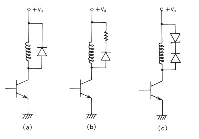

Wie immer haben beide Seiten recht: - Ja, eine Freilaufdiode ist oft nötig - Nein, eine Freilaufdiode ist manchmal nicht nötig Beides ist richtig. Was passiert: Beim Abschalten des Relais fließt der Strom durch die Spule weiter. Er muss durch den MOSFET, von Drain nach Source. Die Spule wird entladen. Wie lange das dauert, kann man berechnen : Unter der Annahme, dass U(Breakdown = const) gilt: T=L*I/(U(Breakdown)-Ub) L = Induktivität Relais I = Strom Relais U(Breakdown) = Durchbruchspannung FET Ub = Versorgungsspannung auf der anderen Seite des Relais. Also tritt eine positive Spannung auf, die so hoch ist, dass der FET durchbricht (U(Breakdown). Wann auf eine Freilaufdiode verzichtet werden kann: Wenn der FET das aushält. Wie der hier: http://www.onsemi.com/pub/Collateral/NTP60N06L-D.PDF Siehe Figure 12. So kann man diesem Typ 200mJ gönnen, wenn der FET schon 75°C hat. Das dürfte für ein Relais durchaus reichen. (Es gilt : E= 0,5L*I²) Aber: Kann der FET / Transistor das nicht (und das sind die meisten!) sollte man das tunlichst lassen. PS: Oben beschriebenes kann man bei der Simulation von Achim S. (Gast) wunderschön sehen ;-)

Achnee... schrieb: > Kann der FET / Transistor das nicht (und das sind die meisten!) sollte > man das tunlichst lassen. Das dürfte überhaupt in den meisten Fällen sinnlos sein. Ein solcher FET kostet doch viel mehr als einer, der zum Relaisstrom paßt + ebens. Diode. Sogar eine passende Z-Diode stattdessen sollte noch billiger sein. (Falls es auf schnelles Abklingen ankäme.) Mag anders sein, wenn jemand zahllose "dicke" Power-Fets liegen hat, dafür o. g. andere nicht, und diese "eh weg müssen". Ist sowas häufig? :)

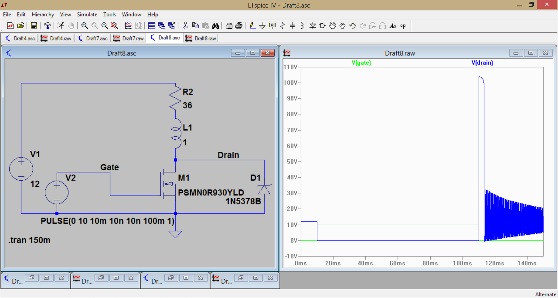

Jetzt werde ich mal ein Faß Öl ins Feuer rollen lassen: Ich bin eigentlich mittlerweile schon der Ansicht, daß tote Pferde zu schlagen kontraproduktiv ankommt. Können wir uns jetzt nicht einigen, daß es generell nicht gut ist, das Avalancheverhalten der in Frage kommenden Halbleiter andauernd zu testen und etablierte, traditionelle Schutzmaßnahmen kein Luxus sondern Industrie Praxis darstellt? Wer schnelles Abfallen braucht, weiß wie man das macht. Und für die verbleibenden Anwendungen tut es unsere vertrauenswürdige Si-Diode entsprechender Belastbarkeit. Sonst würden auch die diversen Hersteller Automotiver Leistungsschalter jegliche Schutzvorkehrungen diesbezüglich in ihren Halbleitern nicht vorsehen müssen. Wenn ich mir aber die einschlägigen Datenblätter zu Gemüte führe, scheint es ein wichtiges Thema zu sein. Zum schnellen Abschalten könnte man ja auch eine Z-Diode zwischen GD schalten um eine künstliche Begrenzung der VDS zu erzwingen ohne die Abfallzeit des Relais nennenswert zu verlängern.

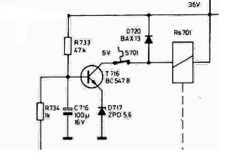

Hi, sogar die "langsame" Lautsprechereinschaltverzögerung hat serienmäßig eine "BAX" drin. Hol gleich das Oszilloskop raus und schau mal auf Kanal 1, wie die Spannung am Relaus aussieht und auf Kanal 2, wie die Spannung am Transistor aussieht. Dabei nehme ich den Kollektor als (GND/Masse Bezugspunkt der Tastköpfe. Allerdings nehme ich einen BF238 für höhere UCE. Bis denne. ciao gustav

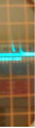

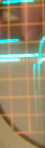

Hi, die versprochenen Bildchen. OK. nicht berauschend, aber qualitativ. Beim ersten Bild wegen der gemeinsamen "Tastkopf"-Massen GND an den Kollektor des BF257. So dass die UCE revers (negativ) dargestellt wird. Beim zweiten Bild Tastkopfmasse an Emitter und "heißes" Ende an Kollektor. Dabei Kontaktprellen. Hier ist die Spannung am Transistor gut zu sehen. ciao gustav

Karl B. schrieb: > Hier ist die Spannung am Transistor gut zu sehen. > > ciao > gustav Und sonst so, alles o.k. bei der Hitze?
#5477479
schröta schrieb: > alles o.k. bei der Hitze? Offenbar schon alles verdampft, einschließlich der (letzten) Gehirnzelle. Es hat aber schon einiges an Kreativität, wie hier ein simpler Sachverhalt zerredet wird.
Karl B. schrieb: > Hier ist die Spannung am Transistor gut zu sehen. Besser formuliert: Hier ist die positive Spitze zwischen Emitter und Kollektor zu sehen. (Momentaufnahme aus dem Video. Der Impuls ist so kurz, dass man Zeitlupe 10- fach braucht, um den überhaupt mitzukriegen.) Noch einmal zusammengefasst: 1) im ausgeschalteten Zustand ist Transistor gesperrt, und UCE nahezu UBatt. 2) im eingeschalteten Zustand (Steuerspannung an Basis) sollte der Transistor öffnen und in den Sättigungsbereich gehen, und UCE ca. auf ca. 1V oder so absinken. 3) wird jetzt die Steuerspannung von der Basis weggenommen, räumt der Emitter-Basis-Widerstand (10 kOhm) die Ladung aus, der Transistor wird gesperrt, und UCE wird wieder nahezu UBatt. Man sieht aber auf dem Oszilloskop eine Emitter-Kollektorspannung, die in etwa 10 mal größer ist als UBatt (und mit e-Funktion abklingt). Und nicht negativ. QED. ciao gustav

Im einigen Relais ist sowas analog enthalten: VDR im Motor http://elektronik-labor.de/Labortagebuch/Tagebuch0718.html%20#vdr
... eine durchaus berechtigte und gute Eingangsfrage, die ich mir grundsätzlich auch stellte. M.E. kann auf eine Freilauf- bzw. Schutzdiode in bestimmten Fällen verzichtet werden; nicht aber bei allen Anwendungen. Man muss also unterscheiden, um welche Art von Relais es sich handelt und welche Spannungen anliegen. Man macht mit einer Schutzdiode nichts falsch, aber auch diese kleine Diode braucht ihren Platz, der einfach nicht immer da ist. Ein Weglassen hat also meist Platz- und keine Sinn- oder gar Einsparungsgründe. Als Hauptregeln habe ich mir angenommen: 1. in reinen Analogbeschaltungen ohne Trans. oder MC ist sie überflüssig. 2. Berechtigung hat sie bei Signalverstärkungen/Schaltung durch Trans. 3. Unabdingbar ist sie bei MC/IC-Schaltausgängen. Es stimmt zwar, dass beim Zusammenbrechen der Spulenspannung eine entgegengesetzt gerichtete (relativ hohe!) Spannung sich induziert, doch ist der dahinterstehende Strom extrem klein; also im Prinzip nur eine temp. "Spannungsquelle ohne I-Bums". Es können ja eigentlich nur die wenigen Elektronen dabei wandern, die sich zwischen den sich ständig abschwächenden Induktionsimpulsen befinden - also noch nicht einmal alle in der Spule. Zudem sperrt der R vom Leiter viele ab. Die Elektronen haben also keinen wirklichen Plus-Bezugspunkt, wohin sie gerne wandern würden und reiben sich in diesem Hin und Her letztlich komplett in Wärme auf. Sie bilden sich aus einem separat erwachsenden Sekundärpotential, das sich nicht mit dem Primärpotential vermischt; jedoch kann dieses Potential angrenzende ICs/MCs stören. Es mag sein, dass es andere wissenschaftliche Erklärungen dafür gibt, aber ich habe es für mich SO verinnerlicht.
#6190666
Ronny S. schrieb: > ... eine durchaus berechtigte und gute Eingangsfrage, die ich mir > grundsätzlich auch stellte. und das Geschwurbel war jetzt nach 1,5 Jahren unbedingt nötig, oder? Also: braver Bub, gut gemacht. Und das nächste mal liest und verstehst Du dann auch noch den roten Text der da steht wenn ein Beitrag älter als 6 Monate ist.
Ronny S. schrieb: > Es stimmt zwar, dass beim Zusammenbrechen der Spulenspannung eine > entgegengesetzt gerichtete (relativ hohe!) Spannung sich induziert, doch > ist der dahinterstehende Strom extrem klein Der Strom, der diese Spannung erzeugt, ist im Einschaltmoment /exakt genau so groß/ wie der davor fließende Spulenstrom (weil Induktivitäten sich jeglicher abrupter Stromänderung widersetzen). Und dieser Strom sucht sich irgend einen Weg, den man ihm ermöglichen sollte (denn, das sagt die Physik: er findet garantiert immer einen). Über diesen Weg muss die Spulenenergie vernichtet werden. Mit einer Freilaufdiode wird die Energie am Spulenwiderstand abgebaut, weil der Strom, der aus der Spule herausfließt, postwendend über diese Diode wieder in die Spule hineinfließt. Und wenn die Diode fehlt, dann muss es einen anderen Weg geben, über den die in der Spule gespeicherte Energie vernichtet werden kann. Diesen Weg findet der Strom dann schon ganz alleine, wenn man ihm keinen vorgibt. Und schlimmstenfalls funkt es dann halt im Transistor... Das ist die einfachste physikalisch korrekte Erklärung für die Vorgänge, die da stattfinden. Das und auch der Rest ist im 2 Jahre alten Thread ausgiebigst diskutiert worden.
Ronny S. schrieb: > also im Prinzip nur eine temp. "Spannungsquelle ohne I-Bums". Das ist ja fast so geil wie die "Amper hochskillen" ROFL

Mit einem C zwischen Kollektor und Basis kann man den Spike ökonomisch in die Versorgung zurückspeisen... ohne Diode... ;-)
#6190933
Steuere deinen Transistor mit einer langsameren Flanke an (z.B. 100µs mit deiner Schaltung), dann brauchst du auch keine Diode und nicht mal ein C.
Simpel schrieb: > ökonomisch in die Versorgung zurückspeisen... Wenn man sich die Stromrichtung da mal genauer anschaut und zudem die Flanke etwas aufzoomt, dann sieht man, dass da nichts zurückgespeist, sondern einfach nur (wie schon seit anderthalb Jahren wiederholt vorgeschlagen) die Flankensteilheit reduziert wird.
#6190967
Ja, da wird nix zurückgespeist... war ironisch gemeint, siehe Smiley... immerhin wurde es bemerkt... Natürlich wird durch die Gegenkopplung das Timing des Abschaltens verlangsamt, alias die Flanke weicher... Wollte nur zeigen, dass auch ein kleiner C, richtig platziert, die "obligatorische" Freilaufdiode ersetzen kann...
