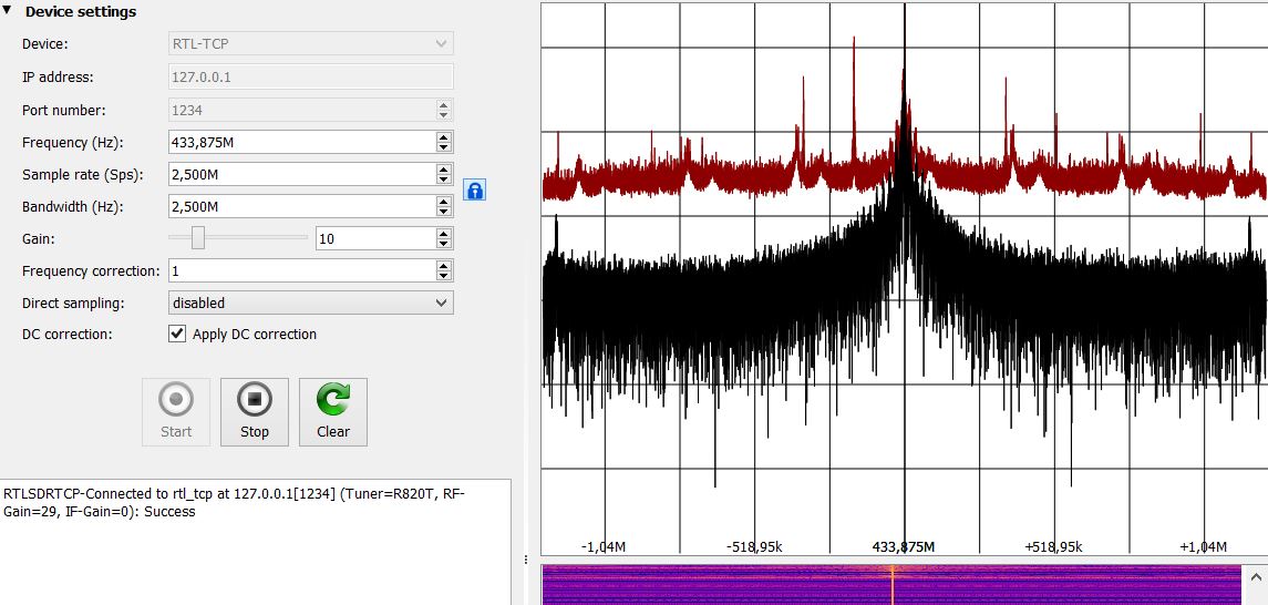

ich habe mir ein Intertechno-Sender (ITLS-16) und Empfänger-Modul
(ITLR-300)zum Schalten von Steckdosenleuchten aus dem OBI-Baumarkt
besorgt. Diese habe ich aneinander hardwaretechnisch angelernt. Für mein
Smart-Home-Projekt möchte ich die Schaltsignale auffangen und per
Rasp-Sender beliebig versenden.
Über meinen RaspPi und bestehende Rasp-rtl_433-Bibliotheken habe ich
leider kein vernünftiges Signal sniffen bzw. interpretieren können.
Nun habe mir ein DVB-T Stick (rtl2832) gekauft, um die Signale
auszulesen. Leider kann ich die Signale nicht eindeutig interpretieren.
Kann mir da jmd. helfen, ob ich falsch recorde oder die falsche
Modulationsart nutze?
Ich bin wie folgt vorgegangen:
1. Das Spektrum legt bei 433,875 MHz (Bild 1)

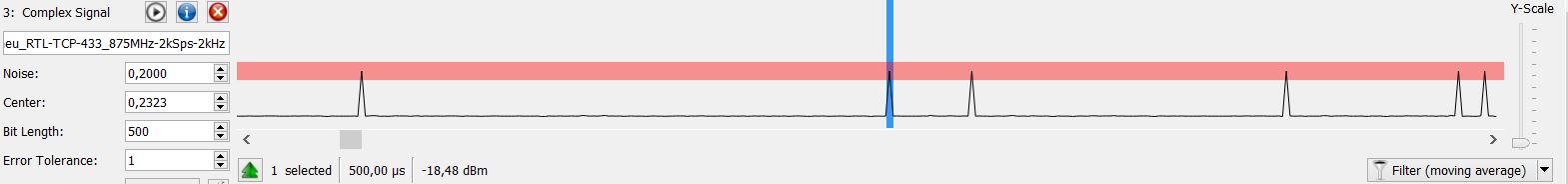

2. Ich habe 3 Signale aufgenommen, um regelmäßigkeiten zu erkennen (Bild
2)

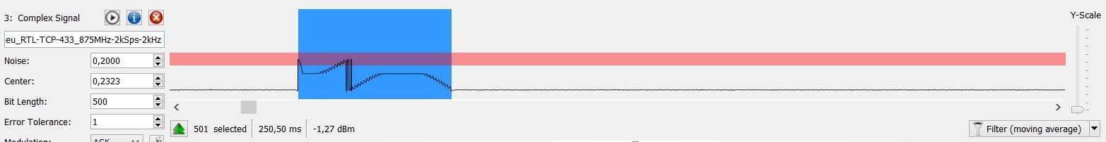

3. Herangezoomt ergibt das alles für mich ein ziemliches Wirrwarr (Bild
3)
Habe ich eine falsche Modulationsart ausgewählt oder Lese ich einen
Parameter falsch ein?
Vielen Dank
Sascha
Moderator Persönliche Seite #5904336
IQ-Daten wären besser als WAV, weil man dann nicht nur die Amplituden-,
sondern auch die Phaseninformation hat. Ist ja noch nicht wirklich
sicher, dass es eine (reine) Amplitudenmodulation ist.
https://osmocom.org/projects/rtl-sdr/wiki/Rtl-sdr
Etwa ab der Hälfte wird das erklärt.
Müsste sich prinzipiell auch aus dem GNU Radio Companion heraus
abspeichern lassen, falls du den nimmst, aber da bin ich nicht so sehr
bewandert. Habe das damit bislang auch erst einmal ausprobiert – und bin
leider beim Decodieren bzw. Reproduzieren meiner offensichtlich
FSK-modulierten Daten auch nicht so sehr viel weiter gekommen als du
hier.
Du kannst die Daten auch ruhig hier hochladen als Anhang, aber eventuell
auf das Wesentliche dabei konzentrieren.

Gast #5904348
Der im Anhang gezeigte Bereich wäre interessant. Der Zoom sollte so groß
sein, dass man gerade die einzelnen Linien sieht.
Codierung mit drei Niveaus?
RZ-Codierung siehe:
https://www.elektroniktutor.de/internet/codes.html
Wenn man den den Binärcode ist der halbe Weg erreicht.
Dann muss das Protokoll erforscht werden. Wenn's verschlüsselt ist sind
die Chancen sehr gering. Dann kann man nur die Codesequenzen speichern
und auf gut Glück abspielen. Wenn eine Rollcodierung verwendet wird,
dann ist auch diese Möglichkeit verbaut. Siehe
https://de.wikipedia.org/wiki/Rollingcode
#5904361

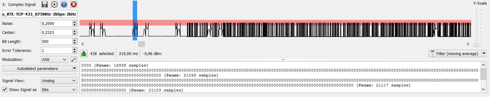

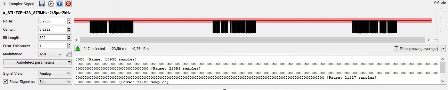

> so groß  sein, dass man gerade die einzelnen Linien sieht.
hier noch einmal 2 Bilder. Daraus geht hervor, dass es keine
Regelmäßigkeit gibt. Das ist, was mich so verwirrt.
> RZ-Codierung siehe:
Ich verstehe, was du meinst, müsste es wie gesagt nicht eine
Regelmäßigkeit geben? Oder sollte ich die spitzen Flanken als Rauschen
interpretieren?

Gast #5904379
Sascha M. schrieb:
> Meinst du wirklich, dass Intertechno sich die Mühe macht, den Code
> rollend zu gestalten? Es ist doch nur eine billo-home-Variante. Laut
> FHEM (RaspPi-Home-Automation Software sollten die OBI-Varianten einen 32
> BIT-Code aufweisen.
Die Mühe kostet nur einmal Geld bei der Entwicklung der Software und
haben keinen Einfluss auf die Produktion. Aber der Ruf würde dauerhaft
ruiniert werden, wenn der Schalter von Fremden gehackt und geschaltet
werden könnte.
Wenn Scrambler und Whitening im Spiel ist, erkennt man nur mehr
Rauschen.
Whitening siehe 3.11 Packet Mode MRF89XA
Scrambler siehe
https://de.wikipedia.org/wiki/Scrambler_(Telekommunikation)
Die beide letzten Anhänge sind zu stark gezoomt und daher nicht
aussagekräftig.
Interessant der gesamte Ausschnitt gezoomt im Anhang 2
