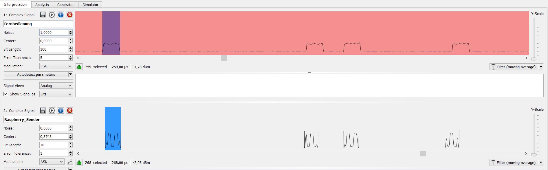

ich habe eine Intertechno Funkfernbedienung ausgelesen. (Nach einigen
Problemen die Lösung hier:
Beitrag "433 MHz SDR Signal dekodieren").
Nun möchte ich das Signal replizieren.
Im Anhang sind beide Signale (ausgelesen mit Universal Radio Hacker)
dargestellt. Oben das Signal der Fernbedienung und unten das replizierte
Signal.
Ich bekomme leider die Flanken nicht richtig gesendet. Wie kann man ein
klares "1-Bit" bzw. An-Signal senden?

Mein anderes Anliegen: Die Fernbedienung sendet auf 433.868170 MHZ. Das
ausgelesene Signal meines Senders erscheint bei 434 MHZ. Wird der
Bandbreitenabstand mir ein Strich durch die Rechnung machen?
>Würdest du bitte kurz erläutern, warum das ein Rasp nicht kann und an was das
liegt?
Das Problem ist nicht der Raspi, sondern das Betriebssystem Linux. Es
ist nun mal kein Echtzeitsystem, jeder laufende Prozess kann
unterbrochen werden, um andere Aufgaben zu erledigen. Die
"sleep"-Funktion garantiert nur eine Mindestwartezeit, die Nachtruhe
kann aber auch deutlich länger dauern.
Shcau mal hier:
https://www.mikrocontroller.net/article/Hardwarenahe_Programmierung_am_Raspberry_Pi
Vielleicht hilft es schon, die Priorität Deines Prozesses auf einen
möglichst hohen Wert zu setzen.
