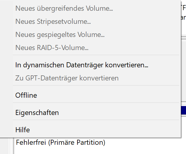

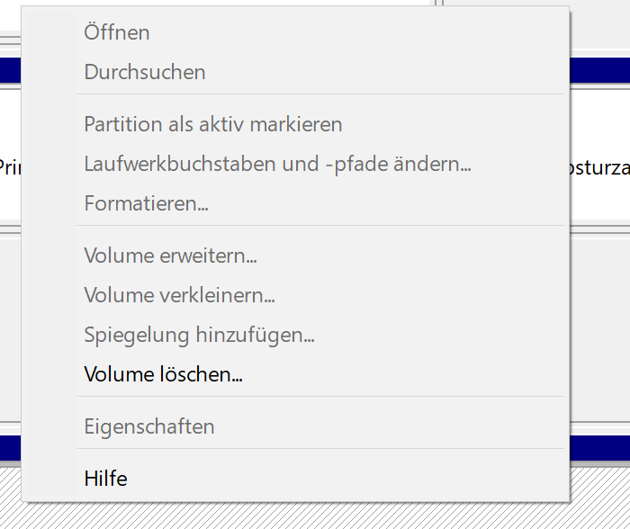

Lu schrieb:
Datenträger auswählen, dann rechte Maustaste LESEN?
Siehe DTVerw2 und DTVerw3

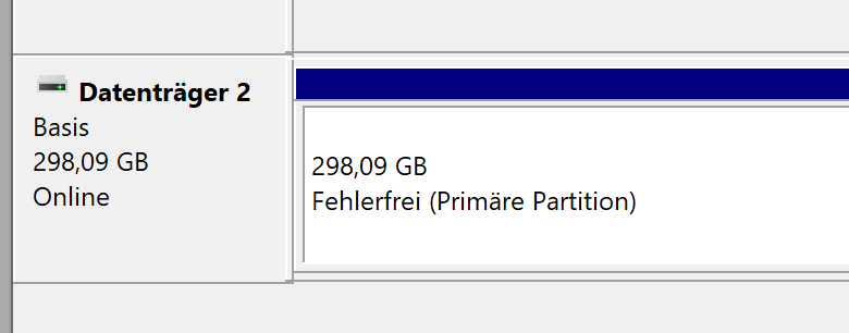

Peter D. schrieb:
Zeig doch mal den Screenshot der Datenträgerverwaltung, was da alles sonst noch zu diesem Laufwerk steht.
Habe ich bereits geschrieben, aber bitte: DTVerw1

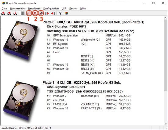

@TO Spiele einfach mal das Programm Boot-US (https://www.boot-us.de/download.htm), das kennt zum eine alle Partitionstypen und es kann die Details zu den Partitionen auch anzeigen (https://www.boot-us.de/details.jpg). Du mußt es ja nicht nutzen um den Bootmanager zu installieren. Das Programm ist kostenfrei. Es gab/gibt Funktionen die die nur nach Lizensierung verfügbar sind (z.B. Booten von Windows von der zweiten Platte), aber das ist ja für Dich nicht relevant. Zum Anzeigen der Partitionierungsdaten taugt es allemal
(Firma: Chipwerkstatt) #7782007
Was hat bitte Boot-Us mit Partitionstypen am Hut? - Nix
BootUs ist ein Boot-Manager und nicht mehr. Diesen habe ich selbst.

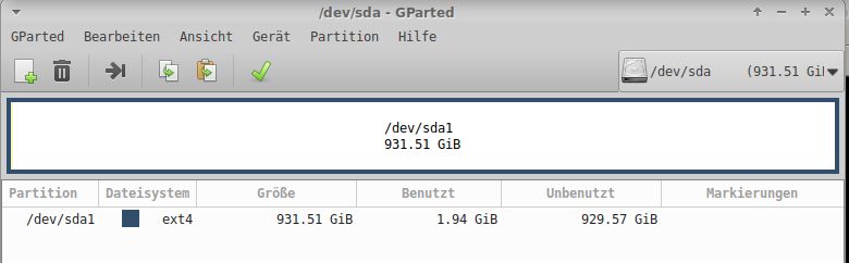

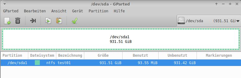

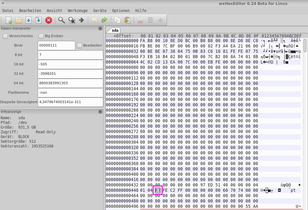

Merkwürdig, bei mir ändert sich der Typ. Ich habe folgendes gemacht:
  1. mit Gparted auf /dev/sda1 ein NTFS-System angelegt (Bild gp01.jpg)
  2. mit einem Hex-Editor das Typ-Byte angesehen -07 (Bild hex01.jpg)
  3. mit Gparted /dev/sda1 mit ext4 fomrtiert (Bild gp02.jpg)
  4. mit dem Hex-Editor das Typ-Byte angesehen -> 83 (Bild hex02.jpg)
  1. mit Gparted
Das ist halt ein grafisches Tool, das etwas mehr getan hat, als du von ihm verlangt hast. Macht ja normalerweise auch sinn.
Aber noch ein Grund, warum ich lieber direkt mit den CLI Tools arbeite, und nicht mit GUIs oder TUIs, die tun normalerweise wirklich nur das, was man von ihnen verlangt. Zumindest die gute alten CLI Tools.
Du hast ja nicht zugehoert (und nicht gelesen, siehe: Beitrag "Re: Laufwerksbuschstaben zuweisen?")
Aber ob alle Utilities das auch so hinbekommen, weiss ich natuerlich nicht.
mkfs.ext4 oder mke2fs veraendern die Patitonstabelle nicht, offensichtlich pgarted aber.

Thomas S. schrieb:
Er hat insofern was mit Partitionstypen zu tun, das er die Partitionen erkennt und die Partitionierungsdaten anzeigen kann, einen Link zu einem Screenshot wie das aussieht hatte ich ja geliefert. Es ging ja erst mal darum heraus zu finden, um welchen Partitionstyp es sich handelt und da führen nun mal mehrere Wege nach Rom.
Das ist deutlich mehr als nur ein Bootmanager. Er kann über die sehr komfortable GUI Partitionen kopieren/sichern/restaurieren, Partitionen neu anlegen/löschen und die Partitionierungsdaten detailiert anzeigen. In letzterer Tabelle sind dann noch mal weitere Funktionen verfügbar (aktivieren/verstecken/umbenennen/Laufwerksbuchstabe zuweisen). Mit all diesen Funktionen kann dieses Programm deutlich mehr als nur einen Bootmanager installieren - das GUI-Programm ist ja nicht der Bootmanager, sondern das Tool um diesen zu installieren und zu konfigurieren. Man muß sich natürlich mit so einem Programm beschäftigen , um alle Funktionalitäten kennen zu lernen. Die Auseinandersetzung mit diesem Programm war Dir ganz offensichtlich zu mühselig, denn sonst wüßtest Du, daß das Programm eben mehr als ein Bootmanager ist. Zudem scheinst Du auch noch Schwäche beim verstehenden Lesen zu haben, denn sonst hättest Du verstanden was ich in meinem Post geschrieben habe.

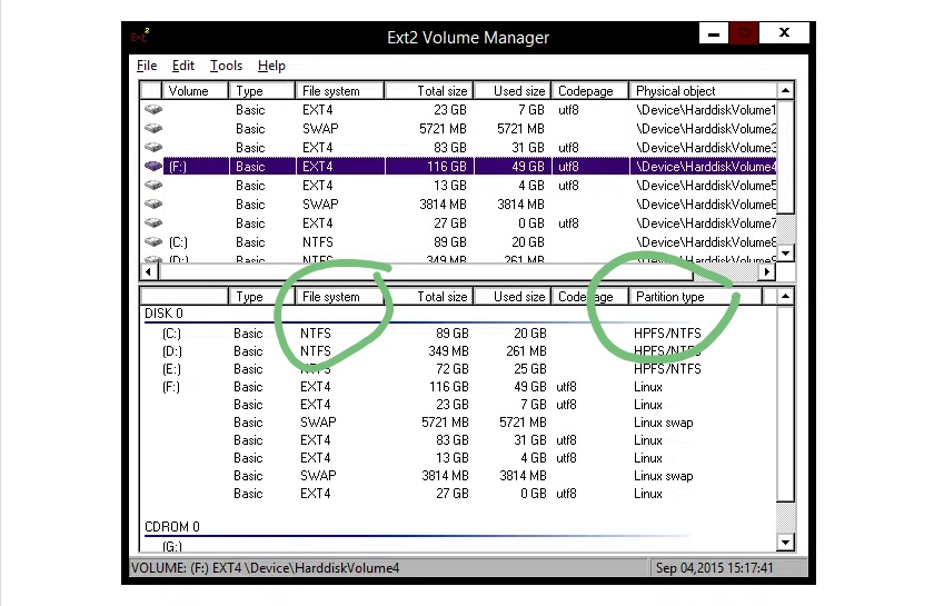

Peter N. schrieb:
Lu schrieb:
Das übliche Laufwerksalat-Problem, wenn weitere Platten hinzukommen.
Warum akzeptiert Ext2fsd keinen anderen Buchstaben? D: und E: wären noch frei...
Allein dieses Statement von Peter zeigt schon, das er sich mit Filesystemtypen und Partitionierung im Besonderen nicht wirklich auskennt. Da kommt dann Linux, was für ihn auch Neuland sein dürfte, richtig gut. Ich befürchte danach ist Platte entgültig Datenschrott. Da kann er sie auch gleich neu formatieren.
Carypt C. schrieb:
Aaaber es wurde ja bedeutet, daß einen Laufwerksbuchstaben zuzuordnen, die Partition auch nicht lesbar machen würde, was soll es also.
Genauso ist es. Eine Möglichkeit das Laufwerk sichtbar zu machen, wäre z.B. der Totalkommander. Für den gibt es Plugin Namens "ext4tc" (http://sourceforge.net/projects/ext4tc/files/ext4Plugin/ext4Plugin-0.17/ext4Plugin_64.zip/download), welches einen Dateisystemtreiber für ext2/ext3/ext4 in den Totalkommander einbindet. Die Linuxpartitionen werden dann als Netzlaufwerke angezeigt und man kann auf die Daten zugreifen, so als würde man auf ein SMB-Share zugreifen. Ich meine der Zugriff ist nur lesend möglich, was ja für den TO auch ausreichend wäre, denn so kann er ja die für ihn interessanten Dateien einfach auf seinen Windowsrechner kopieren.

OP #7782395
Damit kenne ich mich auch nicht aus. Als DAU ist für mich nur wichtig, wie ich (mit der Datenträgerverwaltung) HDs neu einrichten kann. Wenn dabei etwas nicht wie gewohnt/erwartet funktioniert, bin ich ratlos. Und ich habe oft Probleme und Fehler, von denen Kollegen noch nie etwas gehört haben...
Aber zurück zu Ext2fsd: Wieso besteht das auf F:, insbesondere wenn dieser Buchstabe schon vergeben ist? Andere Buchstaben lassen sich zwar auswählen, werden aber nicht übernommen. Aus meiner Sicht ist das ein Bedienungs- oder Programmfehler.
Ja klar ändert sich in diesem Fall der Dateisystemtyp, weil Du so nicht die Partitionstabelle anzeigst, sondern den Block 0 der Partition. Das sind 2 verschiedene Paar Schuhe. Schau Dir mal mit dem Hexeditor /dev/sda an.

#7782639
Stephan S. schrieb:
Lese nochmal meinen Beitrag, ich habe mit mkfs.ext4 formatiert
Nö, Du hast mit Gparted formatiert. Ich werde mal Deinem Erinnerungsvermögen etwas auf die Sprünge helfen: Stephan S. schrieb im Beitrag #7782336:
  1. mit Gparted /dev/sda1 mit ext4 fomrtiert (Bild gp02.jpg)
GParted und mkfs sind zwei völlig verschiedene Baustellen.
Na dann formatierst Du halt mit ext4
mkfs -t ext4 /dev/sda1
Wo ist da jetzt das Problem?
Stephan S. schrieb:
Gparted macht es m.E. richtig.
Da kann man unterschiedlicher Auffassung sein. Zumindest sorgt es dafür, daß Partitionstabelle und Partition konsistent sind. Eigentlich dürfte es bei Zuweisung eines Partitionstypes auch nur die passenden Formatierungen anbieten. Offensichtlich tut es das nicht. Wie das bei den entsprechenden Windowsprogrammen (z.B. Partitionmagic, Acronis Disk Direktor, um mal 2 zu nennen) funktioniert müsste ich noch mal nach schauen. Ich meine aber die bieten beide nur zur Signatur passende Formatierungen an.

Stephan S. schrieb:
Hans schrieb:
Genaugenommen dürfte es gar nicht möglich sein eine mit 07h gekennzeichnete Partition mit ext-Dateisystem zu formatieren.
Lese nochmal meinen Beitrag, ich habe mit mkfs.ext4 formatiert, nicht mit Gparted. Gparted macht es m.E. richtig.
Beide machen es richtig. mkfs.ext4 ist ein low level tool und tut genau was es soll und ein CLI User erwartet, Gparted tut das was der UI User nach seinem herumgeklicke wollte.
Hans schrieb:
Erst danach wird durch das Formatieren das für diesen Patitionstyp gültige Dateisystem erzeugt. Ändert man jetzt den Partitionstyp in der Tabelle, wird das das OS einen falschen Dateisystemtreiber laden und kann somit nicht mehr auf diese Partition zugreifen
"das für diesen Patitionstyp gültige Dateisystem" gibt es nicht. Das ist keine 1:1 Zuordnung, der Partitionstyp sagt dir nicht, ob das jetzt NTFS, exFat, oder sonst was ist. Normalerweise nimmt man 07h bei NTFS und 83h bei ext4, aber auch für exFat nimmt man normalerweise 07h, und bei btrfs, f2fs, xfs, etc. dann auch wieder 83h.
Und dann gibt es noch eine reihe anderer Partitionstypen, auf denen man auch oft NTFS respektive ext4 drauf tut. Die dienen dann z.B. als Betribssystemspezifischen Hinweis, soll angezeigt werden, ist eine recovery Partition, etc.
Und Gott weiss welcher Typ bei z.B. UDF "richtig" wäre, welches kein NTFS, kein HPFS, kein exFat, aber auch kein reines Linux Dateisystem ist...
Nein, Partitionstyp und das Dateisystem auf der Partition, haben schlicht praktisch nichts miteinander zutun.

Uups, da habe ich mich tatsächlich verschrieben. Ich habe das nicht mit Gparted sondern mit
mkfs.ext4 /dev/sda1
formatiert. Gottseidank gibt es bei Linux eine .bash_history:
uxdx@pcs:~$ sudo fdisk -l /dev/sda
Festplatte /dev/sda: 931,51 GiB, 1000204886016 Bytes, 1953525168 Sektoren
Festplattenmodell: HGST HTS721010A9
Einheiten: Sektoren von 1 * 512 = 512 Bytes
Sektorgröße (logisch/physikalisch): 512 Bytes / 4096 Bytes
E/A-Größe (minimal/optimal): 4096 Bytes / 4096 Bytes
Festplattenbezeichnungstyp: dos
Festplattenbezeichner: 0x4051ed97
Gerät      Boot Anfang       Ende   Sektoren  Größe Kn Typ
/dev/sda1         2048 1953523711 1953521664 931,5G  7 HPFS/NTFS/exFAT
uxdx@pcs:~$ sudo mkfs.ext4 /dev/sda1
mke2fs 1.46.5 (30-Dec-2021)
/dev/sda1 hat ein ntfs-Dateisystem
Trotzdem fortfahren? (j,n) y
Ein Dateisystem mit 244190208 (4k) Blöcken und 61054976 Inodes wird erzeugt.
UUID des Dateisystems: 48537c4f-1f0d-489a-aa36-b5d0357f6749
Superblock-Sicherungskopien gespeichert in den Blöcken:
    32768, 98304, 163840, 229376, 294912, 819200, 884736, 1605632, 2654208,
    4096000, 7962624, 11239424, 20480000, 23887872, 71663616, 78675968,
22
    102400000, 214990848
23
beim Anfordern von Speicher für die Gruppentabellen: erledigt
24
Inode-Tabellen werden geschrieben: erledigt
25
Das Journal (262144 Blöcke) wird angelegt: fertig
26
Die Superblöcke und die Informationen über die Dateisystemnutzung werden
27
28
29
30
31
32
33
34
35
36
37
38
39
40
41
uxdx@pcs:~$
Welche Systeme wären das denn? Laß mich mal nicht dumm sterben.
Findet man auch auf Wikipedia: https://en.wikipedia.org/wiki/Partition_type Unter anderem: 17h, 27h
Jo 17h ist verstecktes NTFS, nämlich 07h+10h. Für Windows ist diese Partion völlig wertlos, weil es sie nicht sieht. Kannst Du hier https://www.boot-us.de/gloss08.htm nachlesen und da steht auch warum so etwas macht. 27h ist die Recoverypartition von Windows. Das normale Windows sieht diese Partition auch nicht. Diese Partition wird vom einem Wiederherstellungstool genutzt um ein zerschossenes Windows neu zu installieren. Solche Partitionen gibt es i.d.R. nur auf Systemen mit einer OEM-Windowsversion.

(Firma: Chipwerkstatt) #7783261
Das musst Du mir mal zeigen, wo er irgend welche Sektoren sichern kann. Außer den Boot und Partitionssektoren.
Ich kenne Boot-US bereits sehr lange. Aber zum Partitionieren ist BootUS gänzlich ungeeignet, da er die Partitionen falsch 'ausrichtet'. Damit erzeugst er Löcher vom 1-5 MB zwischen den Partitione, weil er immer auf Zylinder ausrichtet. Ich hab mir hier schon den Wolf installiert. Kannst mir glauben.
GPartet und Windows richten die Partitionen 'richtig' aus, aber nicht Boot-Us.
Doch das geht schon. Hab die Funktionen im Screenshot mal markiert 1 - Partition anlegen 2 - Partition löschen 3 - Partition kopieren Bei 3. geht der im 2.Bild gezeigte Dialog auf
Eigentlich richtet er mit der Ausrichtung an den Zylindergrenzen die Partition korrekt aus. Er meckert ja auch schon seit ewigen Zeiten, wenn die Partitionen nicht an den Zylindergrenzen beginnen.
Naja Du muß Dir halt die Größe der Partition so ausrechnen, daß sie halt an einer Zylindergrenze endet. Ich partitioniere meist mit Acronis Disk Direktor, der berechnet die Partitionen so, das sie an der Zylindergrenze beginnen und auch enden, weshalb man da nie glatte Partitionsgrößen hinbekommt. Ansonsten ein Loch von 5MB dürfte bei den heutigen Platten wohl kaum ins Gewicht fallen, es ist halt ein Schönheitsfehler.

Zum Thema: Ich habe ebenso die Erfahrung gemacht, dass der Partitionstyp dem Linux absolut schnuppe ist. Ich kann die gewählte Partition mit jedem belieben Filesystem formatieren - unabhägig vom Partitionstyp. Außerdem kann ich jederzeit nachträglich den Partitionstyp auf einen nicht passenden Typcode patchen - dem Linux ist das vollkommen egal.
Es sieht für mich auch so aus, als ob die Partition als Linux-Partition zwar markiert, aber als NTFS-Filesystem formatiert ist. Windows zeigt die Partition wohl nicht mehr an, wenn der Partitionstyp nicht mit dem Filesystem korreliert.
Ich weiß nicht, woher der TO die Disk hat. Aber vielleicht hat der Vorbesitzer genau mit diesem Trick (nachträgliches Setzen des Partitionstyps auf 83) einfach die Partition für Windows unsichtbar machen wollen. Oder er wusste es nicht besser.
Daher ist der Vorschlag, den Partitionstyp einfach im Linux-Live-System per parted oder fdisk zu "korrigieren", überhaupt nicht verkehrt. Keine Angst, Daten gehen dadurch nicht verloren. Wenns nicht klappt, kann man ja einfach den Partitionstyp wieder zurück auf 83 setzen. Notfalls kann man auch vorher von der Platte ein Image erstellen.

Wo das gerade erwähnt wird: Funktioniert das unter Win10? Da steht nur max. Win7.
Das Teil erkennt auch Linux-Partition mit NTFS.
Der Partition kann nur Laufwerksbuchstabe F: zugewiesen werden. Der ist aber schon als Netzlaufwerk belegt...
Funktioniert sogar unter Windows 11. Ändere im Ext2 Volume Manager den Partitionstyp mit Rechtsklick->Change partition type auf 07 HPFS/NTFS. Dann kanst Du in der Datenträgerverwaltung die Laufwerksbuchstaben wechseln.

Man muss schon den ERSTEN Sektor der Partition (nicht der HDD) analysieren, um zu Erkennen welcher Partitionstyp hie vorliegt. Oder man geht auf die Suche, ob man einen Superblock findet. Denn dann ist es Linux. Definitiv!

DISKPART> detail partition
Partition 1 Typ : 83 Versteckt: Ja Aktiv : Nein
Typ 83 ist eine Linux-Partition
Dann kann diese HD nur aus meiner Solo4k stammen. Da reingesteckt - die Solo4k mag die HD nicht und behauptet, das Dateisystem ist ntfs...?
Die Solo4k behauptet, es wäre NTFS. Mit einer Partition-ID von 83 zeigen Windows bzw. Ext2fsd genau die von Peter beschriebenen Symptome.

Wenn Du den ersten Sektor der HDD ausliest, was steht da drin? Sollte da ab Byte 4 : NTFS stehen, wäre es ein Indiz, dass es ein Windof-Platte ist.
Steht im Sektor 1 (2. Sektor der HDD): Sektor 1 (Parent: WDC WD3200BEKT-60V5T112.01A12 Datensatz: 64)
   202:        4E 00 54 00 4C 00 - 44 00 52 00                N.T.L.D.R.
dann ist es warscheinlich eine Windows Partition.

Wenn man nur den Partitionstyp ändert, ändert sich genau nur 1 byte in der Partitionstabelle auf der Platte, und alles andere (inklusive alle Daten auf der Partition) bleibt unverändert. Schlimmsten falls kann man es einfach wieder zurück stellen, und alles ist wieder genau wie vorher.
Wo man aufpassen muss, ist, dass man es nicht mit dem Formatieren der Partition verwechselt. Wenn man das macht, wird das Dateisystem überschrieben, und die Daten sind wirklich futsch.
Witer oben bei Beitrag "Re: Laufwerksbuschstaben zuweisen?" habe ich gezeigt, wie man es mit fdisk macht. Bei fdisk weiss ich, das es wirklich nur das tut, was man ihm sagt, also beim ändern des Partitionstyps auch wirklich nur den ändert.
Andere Programme habe ich nicht getestet, daher kann ich auch nicht sagen, ob andere Programme auch nur das tun, was man ihnen sagt.
Ich habe vorher auch mal noch bei gparted angesehen. Dort kann man den Partitionstyp überhaupt nicht manuell ändern, sondern nur Partitionen formatieren. Ist nicht was hier benötigt würde, aber was Nutzer beim Partitionieren & formatieren von Platten normalerweise brauchen. Simpler für den use-case.
