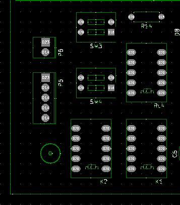

Bild 1 zeigt einen Ausschnitt aus dem Programm Pcbnew – mit gerouteten
Bahnen.

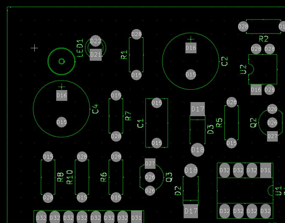

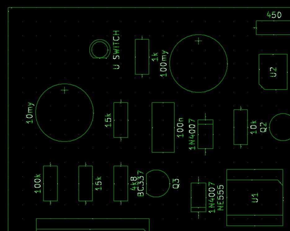

Bild 2 zeigt die Plotteinstellungen und Bild 3 die
Bohrdatengenerator-Einstellungen.

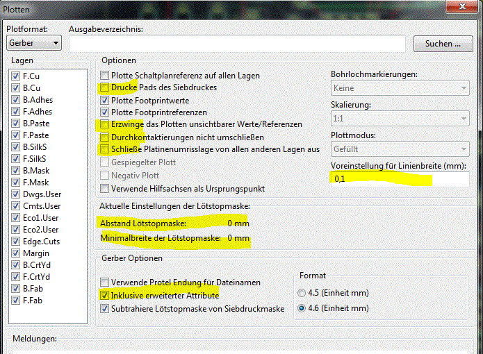

Zu den gelb hinterlegten Feldern des Bildes 2 – „Plotteinstellungen“,
habe ich folgende Fragen zu den wählbaren Optionen:
a)  Option „Drucke Pads des Siebdruckes“
Frage: Auf welchem Gerber-File wirkt sich das wie aus?
b)  Option „Erzwinge das Plotten unsichtbarer Werte“
Fragen:
•  Auf welchem Gerber-File wirkt sich das wie aus?

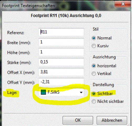

•  Wo können „unsichtbare Werte“ in KiCad eingegeben werden?
c)  Option „Durchkontaktierungen nicht umschließen“
d)  Einstellungen der Lötstoppmaske „Abstand Lötstoppmaske“
Fragen:
- Auf welchem Gerber-File wirkt sich das wie aus?
- Wo kann ich den Wert einstellen / ändern?
e)  Einstellungen der Lötstoppmaske „Minimale Breite der Lötstoppmaske“
Fragen:
f)  Gerber Optionen „Inklusive erweiterter Attribute“
Fragen:
- Wo kann ich Infos darüber beziehen, was damit gemeint ist?
- Kann mir jemand seine Erfahrungen damit mitteilen?
g)  Voreinstellung für Linienbreite
h)  Gerber Optionen „Subtrahiere Lötstoppmaske von Siebdruck“  (nicht
gelb markiert)

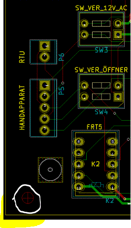

Wie im Bild 1 zu sehen ist, habe ich einen „Ursprungspunkt für Bohr- und
Platzierungsdateien“ gesetzt (=roter Kreis mit „Fadenkreuz“; habe den
Ursprungspunkt im Bild weiß umrandet – zur besseren Sichtbarkeit ).
Frage: Auf den Gerber-Dateien (Bilder 4 bis 10) ist dieser
Ursprungspunkt nirgends zu sehen.
Wozu ist dieser Punkt gut?

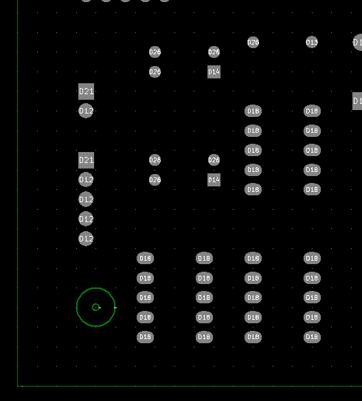

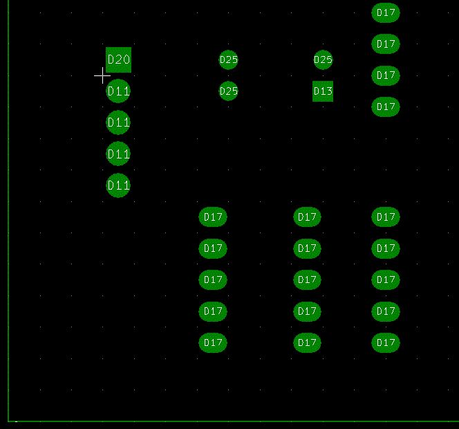

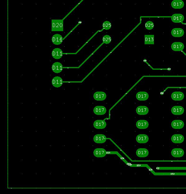

Bild 4 zeigt die B.Cu-Gerber Datei. In den Leiterbahnen sind die
Bauteilbezeichnungen geschrieben (in weiß).
Frage: Ist das so OK oder darf/soll das nicht sein? Wenn nicht OK, wie
kann ich das ändern?

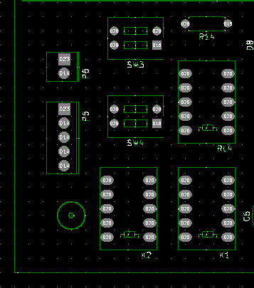

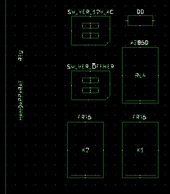

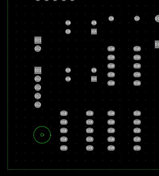

Bild 5 zeigt die B.Mask-Gerber Datei (Löt-Stopp Maske; hängt mit Fragen
von 1d und 1 e zusammen?)
Frage: Kann das richtig sein?

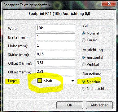

Bild 6 zeigt die B.SilKS-Gerber Datei (ähnlich Frage 7.)
Frage: Die Pins sind grau gezeichnet. Kann das richtig sein?

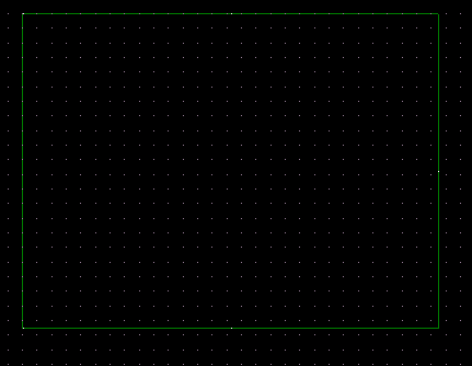

Bild 7 zeigt die Edge.Cuts - Gerber Datei
Frage: Zeigt den Platinenrand. Finde ich so OK.

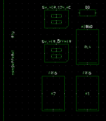

Bild 8 zeigt die F.SilkS - Gerber Datei (ähnlich Frage 5.)
Mit Bauteilumrandung und Bauteilbezeichnung in grün und den Pins in
grau.

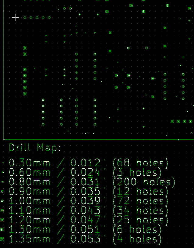

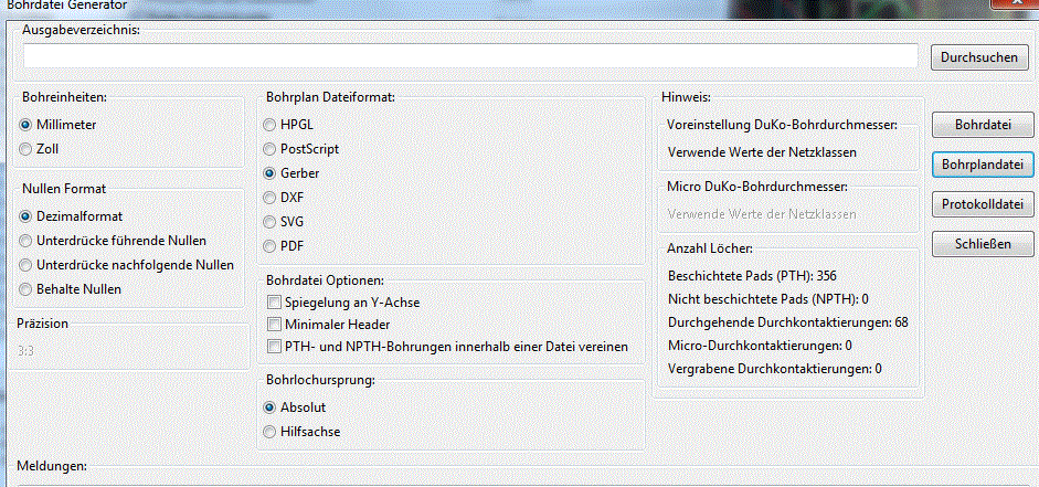

Bild 9 zeigt die „drl_map.gbr“ - Gerber Datei – Die BohrPLANdatei (nicht
Bohrdatei – siehe 9.)
Frage: Ist diese Datei die Grundlage für alle Bohrungen?
9.
Bild 10 sollte einen Ausschnitt der Gerber Bohrdatei zeigen.
Diese Datei (.drl) lässt sich aber mit KiCad nicht öffnen.
Fragen:
•  Mit welchem Programm kann ich mir die Bohrdatei ansehen?
•  Wozu dient die Bohrdatei?

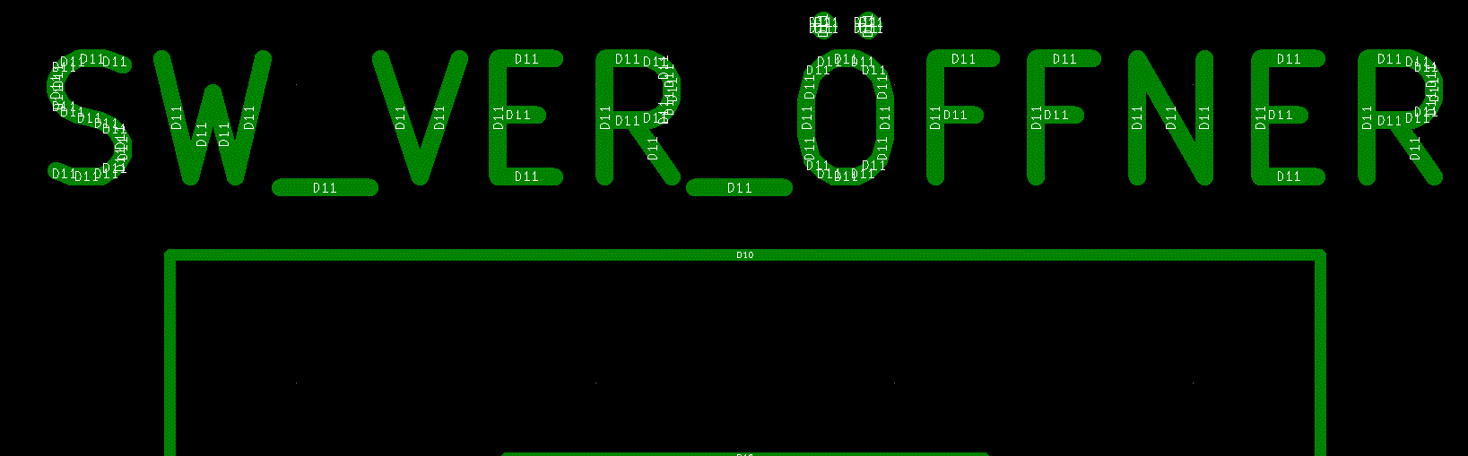

Bild 11 zeigt die F.Fab - Gerber Datei – Bild 12 zeigt eine
Vergrösserung.
Im Bild 11 sind die Texte nicht gut lesbar. Bild 12 zeigt warum: In alle
(!) grün geschriebenen Text ist „D11“ geschrieben und in alle(!)
Bauteilumrandungen „D10“. Mit weißer Farbe.
Frage: Ist das OK, und wenn ja, warum wird D10 und D11
hineingeschrieben?

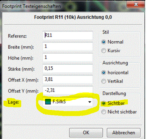

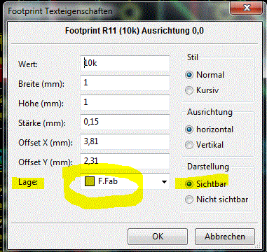

11.

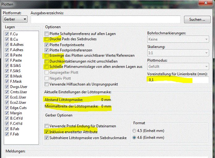

Was muss ich in den Plotteinstellungen (Bild2) einstellen, damit auf der
Bauteilseite
a)  Die Bauteilumrandung
b)  Die Bauteilbezeichnung (C1, R1, R2, ..) und
c)  Die Bauteilwerte (100n, 10, 20k, ..)
aufgedruckt werden?

> 9.
> Fragen:
Die drl-Datei beinhaltet die Daten für die Bohrmaschine. Die
Gerberdaten sind ja für den Belichter. In gerbv kannst du diese mit
laden und siehst dann, ob die Bohrungen passen. Im Kicad-Viewer
habe ich das noch nicht probiert.

> 2.
Auf diesen Ursprung beziehen sich die Bohrdaten der drl-Datei. Du
musst das konform zu deinem Fertiger anlegen. Die kriegen das aber
normalerweise schon in den Griff.

Zu 1:
> Fragen:
Das wirkt sich auf die Silkscreens aus, und zwar können die
Referenzbezeichner und Bauteilwerte in PCBnew auf unsichtbar gestellt
werden, und würden dann nicht im Silkscreen auftauchen.
Aktiviert man diese Option, werden sie doch in den Silkscreen eingefügt.
Die Werte können z.B. in PCBnew durch Rechtsklick auf einen Footprint
oder Reference oder Value und dann über die Editierfunktion (entweder
Footprint oder Text) zum Editieren geöffnet werden. Dort ist dann
"invisible" anzuwählen.
zu 1:
Die Übersetzung ist ganz kaputt. ;O) In der Englischen Version steht
dort: "Do not tent vias". Also wirkt sich das auf die Lötstoppmaske aus
und meint, dass die Vias bei Aktivierung des Punktes in der
Lötstoppmaske freigestellt werden.
zu 1:
> Fragen:
Das meint, dass die alleraller aktuellste Version von Gerber verwendet
wird die sich "Gerber Version 2" nennt. Eine Form von "extebdet Gerber"
mit zusätzlichen Attributen.
Siehe bei Ucamco:
https://www.ucamco.com/files/downloads/file/131/the_gerber_file_format_version_2_faq_de.pdf
Und hier bei Microcontroller.net:
https://www.mikrocontroller.net/articles/Gerber-Tools#Aktuell:_Gerber_Version_2_.28X2.29
"Gerber Version 2" ist im Prinzip "extended Gerber" mit Attributen, die
hilfreich sein können, aber (noch) nicht zwingend für Gerber
erforderlich sind. Die typischen CAM-Inputprogramme in
Leiterplattenfabriken ignorieren solche Daten, wenn sie sie nicht
interpretieren können, weil sie zu alt sind und diese noch nicht kennen,
und geben aber dann eine Warnung aus. D.h. die Daten können Problemlos
verarbeitet werden.
> gelb markiert)
Das wirkt sich auf den Silkscreen aus. Alles, was im Silkscreen ist, und
auf einem Pad liegt, wird weggeschnitten, wenn aktiviert. Das stellt
sicher, das nicht versehentlich ein Referenzbezeichner, ein Wert oder
eine Grafik eines Silkscreens auf einem vom Lötstopplack freigestelltem
Pad gedruckt wird, und es unlötbar macht.
Das ist eine Sicherheitseinstellung. Davon unabhängig sollte man bei der
Erstellung von Footprints bzw. beim Plazieren von Referenzen oder Values
darauf achten, sowas nicht auf Pads abzulegen. Selbst wenn es dort von
der Funktion entfernt wirt, werden dann die Referenzbezeichner oder
Values bis zur Unlesbarkeit auf dem Board zerhackt, und sind somit
sinnlos geworden.
> 2.
Er dient zur Orientierung. Diese Funktion mit dem Ursprung solltest Du
nach Möglichkeit nicht benutzen, ausser es gibt einen *konkreten
Grund* dafür.
> 3.
Das sind keine Bauteilbezeichnungen, sondern die Blendennummern für das
Gerberfile, und das ist ok.
> 4.
Gleicher Fall wie Punkt 3. Ist Ok.
> 5.
Hängt an der Konfiguration Deines Gerber Viewers. Im allgemeinen werden
unterschiedliche Lagen (entsprechend Gerber Files) dort in
unterschiedlichen Farben dargestellt. Das lässt sich auch irgendwo
einstellen, wenn Du dort z.B. lieber violett als grau hättest.
Falls Du keine Fräsungen in der Platine hast, und der grüne Rand Dein
Platinenrand ist, finde ich das auch ok.
> grau.
Siehe Punkt 5.
Nein, "drl_map.gbr" ist nicht "Grundlage" für alle Bohrungen, obwohl das
ginge, sondern ein Bohrplan als Gerberfile. Zur Fertigung in der Fabrik
werden aber im allgemeinen die Excellon Daten (die .drl) Datei
verwendet. Der Bohrplan wird verwendet, wenn Du Dir z.b. eine einzelne
Platine als Prototyp von Hand bohrst oder ähnlichem.
Du hast aber unter Umständen mehr als ein Drillfile. .drl für
durchkontaktierte und -NPTH.drl für nichtdurchkontaktierte Bohrungen.
Weil diese Löcher in unterschiedlichen Schritten in der Fertigung
gebohrt werden müssen. Die für durckontaktierungen direkt zum Anfang,
und die nichtdurchkontaktierten irgendwo am Ende der Fertigung. Bei
Multilayer und Blind Vias hast Du dann nochmal extra Bohrfiles für die
Zwischenlagen.
> 9.
> Fragen:
Mit einem Gerber viewer. Auch der Gerberviewer in KiCad kann das.
Sinn und Zweck siehe Punkt 8.
> 10.
> Vergrösserung.
> hineingeschrieben?
Blendennummern für Gerber. Siehe Punkt 3.
> 11.
> Bauteilseite
> aufgedruckt werden?
a) KEIN Haken bei "Schliesse Platinenumrisslage von allen anderen
Lagen aus.
b) Aber Haken bei "Plotte Footprintreferenzen" setzten.
c) Aber Haken bei "Plotte Footprintwerte" setzten.
Hinweis: Es ist bei der Auslieferung von Gerberfiles zur Fertigung eher
üblich, für den Platinenumriss eine einzelne Gerberdatei zu liefern, und
den Platinenumriss in allen anderen Lagen weg zu lassen. Lies Dir aber
besser dazu die Hinweise des Lieferanten durch, bei dem Du bestellen
möchtest.

Nachtrag:
Bernd W. schrieb:
> zu 1:
Das heisst, dass der Lötstopplack die Vias nicht überdeckt.
Ich würde dieses auch empfehlen. Bei abgedeckten Vias besteht immer die
Gefahr, dass die Abdeckung nicht dicht ist, umd im Via dann z.B.
Flussmittel oder Waschmittel oder sonstwass zurückbleibt, weil das Loch
schlecht zugänglich ist, und dann dort korrosiv wirkt.
Es gibt allerdings durchaus gelegentlich das Bedürfniss, die Vias zu
verschliessen. "Tenting" ist dann durchaus eine Option. Besser, und
leider auch teuerer, ist "pluggen".
http://www.l02.de

OP #5033255
Bernd W. schrieb:
> 11.
>> Bauteilseite
>> aufgedruckt werden?
> Lagen aus.
Habe schon die Ursache gefunden, warum die Referenz (z.B. R11) und der
Wert von R11 (10K) nicht GEMEINSAM auf F.SilkS gedruckt wird.
Die Ursache liegt in der Definition der Eigenschaften (siehe Bild "R11
Wert" und Bild "R11 Referenz").
Der Referenztext wird auf der Lage "F.SilkS" gedruckt und der Wert auf
der Lage "F.Fab", weil es so definiert wurde.
Das zieht sich bei allen Bauteilen so durch.
Ich möchte, dass sowohl der Referenztext als auch der Wert auf der Lage
"F.SilkS" gedruckt wird.
Meine Fragen:
1.
Gibt es bei Pcbnew eine "globale Möglichkeit", die Werte von der Lage
"F.Fab" auf die Lage "F.SilkS" zu ändern (ich möchte das nicht mühsam
bei jedem Bauteil einzeln durchführen)?
2.
Oder: Ist es bei den PCB-Herstellern möglich, beide Lagen - "F.Fab" und
"F.SilkS" drucken zu lassen?
Was  aber hier den Nachteil hat, das die Bauteilrahmen dann doppelt
gedruckt werden, da sie sowohl auf "F.Fab" als auch auf F.SilkS"
vorhanden sind (siehe 3. und 4. Bild)
 - Hat damit schon jemand Erfahrung?
lg
georg
Persönliche Seite #5033352
Hallo Georg.
Georg W. schrieb:
> Meine Fragen:
> 1.
Meines Wissens nicht. Das könnte aber von aktuellen "daily build"
abhängen, bzw. vom verwendeten Canvas. Zur Zeit ist dort
Entwicklungsmäßig viel im Fluss.
Ansonsten könntest Du das relativ einfach per Editor im .kicad_pcb File
ändern. Aber denk daran, dass im Header des Files schon die
entsprechende Lage eingetragen sein sollte. Das ist aber automatisch der
Fall, wenn Du dort "offiziell" irgendetwas abgelegt hast.
Du kannst dir natürlich auch strenges Ansehen der .kicad_pcb Datei und
durch Vergleich mit anderen .kicad_pcb Dateien aus anderen Projekten
abschauen, wie so ein Header aufgebaut ist, und nachbauen.
> 2.
Grundsätzlich ja. Aber nur mit Zähneknirchen oder gegen zusätzliches
Geld, weil Mehraufwand. CAM-Input wird oft im Akkord gemacht.
Wenn die Bauteilrahmen übereinanderliegen und mit nichts anderem ins
Gehege kommen...denk daran „Subtrahiere Lötstoppmaske von Siebdruck“
funktioniert nur für Silkscreens, nicht für Fab-Lagen.
http://www.l02.de
(Firma: Otto-von-Guericke-Universität) #5050848
Ich habe noch mal eine Frage zu den abgedeckten Vias: Kann man über so
ein Via, das mittels "Tenting" verschlossen wurde, auf dem Silk Screen
drucken, ohne dass die Schrift in ihrer Lesbarkeit stark leidet? Ohne
Abdeckung müsste die Schrift ja entsprechend durchlöchert sein.
LG, Andreas Jöstingmeier
Persönliche Seite #5051971
Hallo Andreas.
Grundsätzlich ja.
Allerdings geht
1) Tenting mittles Lötstoppmaske nur für eher kleinere Löcher. Genaueres
dazu kann Dir nur Dein Leiterplattenfertiger sagen.
Werden die Löcher zu groß, gelingt der Verschluss nur unvollkommen. Die
Lötstoppauflage hängt durch, bekommt Risse, und dadurch kann Flüssigkeit
in das Via darunter kommen. Das Via kann aber nun gerade wegen des
Tentings nur noch unvollständig gespült werden. Darum bleiben Reste aus
dem Fertigungsprozess (Flussmittel vom Löten z.B. dort gerne zurück und
verursachen Korrosion.
2) Sind Bestückungsaufdrucke oft relativ grob*) vergleichbar mit dem,
was bei Kupfer möglich ist. Auch hier kann Dir genaueres nur Dein
Leiterplattenfertiger sagen, weil der der einzige ist, der Seinen
Fertigungsprozess wirklich kennt. Mach den Aufdruck nicht zu fein. Wenn
alle zu feinen Linien weggelassen werden müssen, ist Dir hinterher auch
nicht geholfen.
Aber versprich Dir aus diesen Gründen nicht zuviel vom "Tenting" via
Lötstopplack und Deinem Bestückungsdruck.
*) Oft noch mit einem Siebdruckverfahren.
http://www.l02.de
