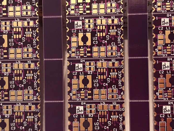

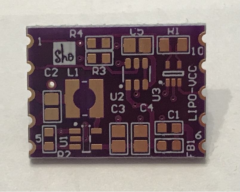

die Bezeichnung für diese Art Durchkontaktierung sind unterschiedlich.
Bei multipcb :
Kantenmetallisierung
(Sideplating)/DK-Halblöcher
Bei anderen:
Half-cut/Castellated Holes
Nicht jeder Leiterplattenhersteller will/kann das.
In dem Bildern sieht man die Anordnung im Nutzen und als einzelne
Leiterplatte. Einmal gefräst ( 2mm .. 2,8mm )  und in die andere
Richtung geritzt. Gemacht in Altium, geht aber im Prinzip mit jeden
Layoutprogramm. Beim Leiterplattenhersteller sollte man aber die Design
Parameter vorher abfragen.
Als Bsp. Multipcb:
https://www.multi-circuit-boards.eu/leiterplatten-design-hilfe/bohren-durchkontaktierung/halbloch-kantenkontakte.html

Gast #5521915
Kolja L. schrieb:
> aber warum?
Nun-weil ich auch sowas bauen will wie das, was meine Vorposter hier
gezeigt haben.
Es soll von meiner Platine zwei Bestückungsvarianten geben, eine zum
Testen im Labor, eine zum Weiterverwenden und Benutzen. Die eine bekommt
SMA-Buchsen und andere Steckverbinder, die andere soll über diese
Briefmarkenränder auf andere Platinen gelötet werden können. Und da
müssen auch ein wenig höherfrequente Signale durch.
Und da ich stockfaul bin und es daher nicht einsehe, die gleiche Platine
zweimal zu routen, will ich das als Variante realisieren. Dazu will ich
die Randkontaktierung aber als Footprint behandeln.
Macht Sinn, oder? :)
Danke für den Hinweis auf Castellated Holes...damit hab ich nun gefunden
was ich suche. :)
#5522263
das ist eine aufwändig zu fertigende Sondertechnologie und damit teuer.
Das Problem ist, daß die Fräser, wenn Sie die Durchkontaktierung
auffräsen zuerst ins Kupfer und danach ins FR4 tauchen müssen, da sie
andernfalls das Kupfer aus der Hülse reißen oder es entsteht ein
ziemlicher Grat. Man muss also einen rechts- uns einen linksdrehenden
Fräser dafür verwenden um diese Durchkontaktierungen öffnen zu können.
Es ist am Ende aber meisst dennoch günstiger als einen Stecker zu
bestücken, welcher dann als ggf. einziges Bauteil auf die Unterseite
käme und somit nur dafür der 2. Lötdurchgang aufgemacht wird.
Dennoch kann / will das nicht jeder Fertiger
