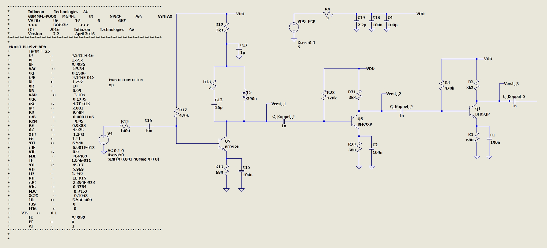

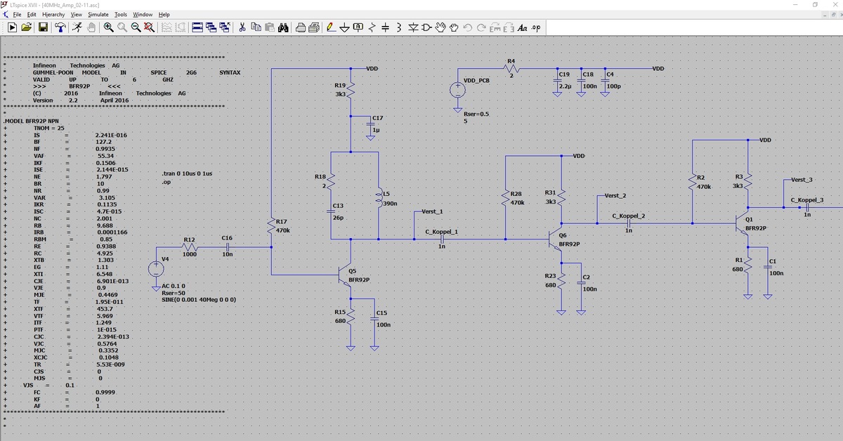

Hallo Leute, ich versuche gerade ein 40MHz ASK Funksignal zu verstärken, um es danach zu dekodieren. Die ASK Modulation liegt im unteren kHz-Bereich und ist nach der Verstärkung dann zielich einfach zu dekodieren. Das Funksignal ist aber ziemlich klein, dewegen habe ich mal in LTspice 3 Verstärkerstufen hintereinander gehängt, was ja hier eigentlich auch ganz gut aussieht.... In der Realität auf meinem Testboard sieht das allerdings ganz anders aus: bei einem Eingangssignal von 5mV kommen nach 3 Verstärkerstufen am Ende leider nur 500mV raus. Das ist leider viel zu wenig, 80..100dB Verstärkung bräuchte ich schon, damit ich mit der Reichweite eingermaßen hinkomme. Ich habe schon versucht die Bauteile in LTspice möglichst real zu paramtriesieren, aber irgendwie scheint das nicht zu reichen. Wenn ich z.B. die Koppelkondensatoren in der Realität zwischen die Verstärkerstufen hänge, bricht das Signal der vorhergehenden Stufe schon ziemlich stakt zusammen, was in LTSpice nicht so ist. Das bedeutet ja wohl, dass der jeweilige Eingang der Verstärkerstufen den Ausgang der vorhergehenden in der Realität wesentlich mehr belastet als im Modell. Aber zumindest die DC-Arbeitspunkte der Transistoren stimmen in der Realität mt der Simulation überein (wenigstens etwas..). Das Transismodell habe ich aus einer Infineon-Library (vielleicht stimmt hier ja etwas nicht...) Wäre sehr schön, wenn jemand ein paar Tips hätte, was ich falsch mache oder wie sich LTspice hier besser an die Realität anpassen lässt, damit die Simulation auch Sinn macht. Die HF-Löterei auf der Versuchsleiterplatte ist auf die Dauer ziemlich nervtötend und bringt für eine Optimierung wenig neue Erkenntnisse. Falls jemand unabhängig davon eine andere oder bessere Idee für einen einfachen Verstärker für das Funksignal hat, wäre das natürlich auch super! Die meisten Schaltungvorschläge, die man im Netz findet sind entweder so uralt, dass man die Bauteile dafür micht mehr bekommt oder es ist so aufwändig, dass man hinterher ein halbes Radio hat... Vielen Dank!!

BFR92P für einen 40MHz Verstärker zu verwenden ist mutig. Die Dinger schwingen dir ratzfatz auf Frequenzen oberhalb deiner Messtechnik. Zeig mal den Aufbau. Und Anpassung vermisse ich bei deinem Verstärker auch noch.
5mV zu 500mV sind 40dB also 13dB pro Stufe, was mir plausibel erscheint wenn man bedenkt dass keine Gedanken über das Matching gemacht wurden. 80-100dB mit hintereinander geschalteten Verstärker ist sehr mutig, da braucht man krasse Entkopplung zwischen Ein- und Ausgang damit das nicht schwingt. BFR92 hat ordentlich Grenzfrequenz, ich sehe gerade Hinz hat dazu auch schon was geschrieben. Kann ich nur unterstützen. Besser wäre ein Transistor mit nur einigen 100 MHz Grenzfrequenz ... oder du setzt den Arbeitspunkt (Kollektorstrom) so niedrig, dass man nicht in den Bereich hoher Grenzfrequenzen kommt.

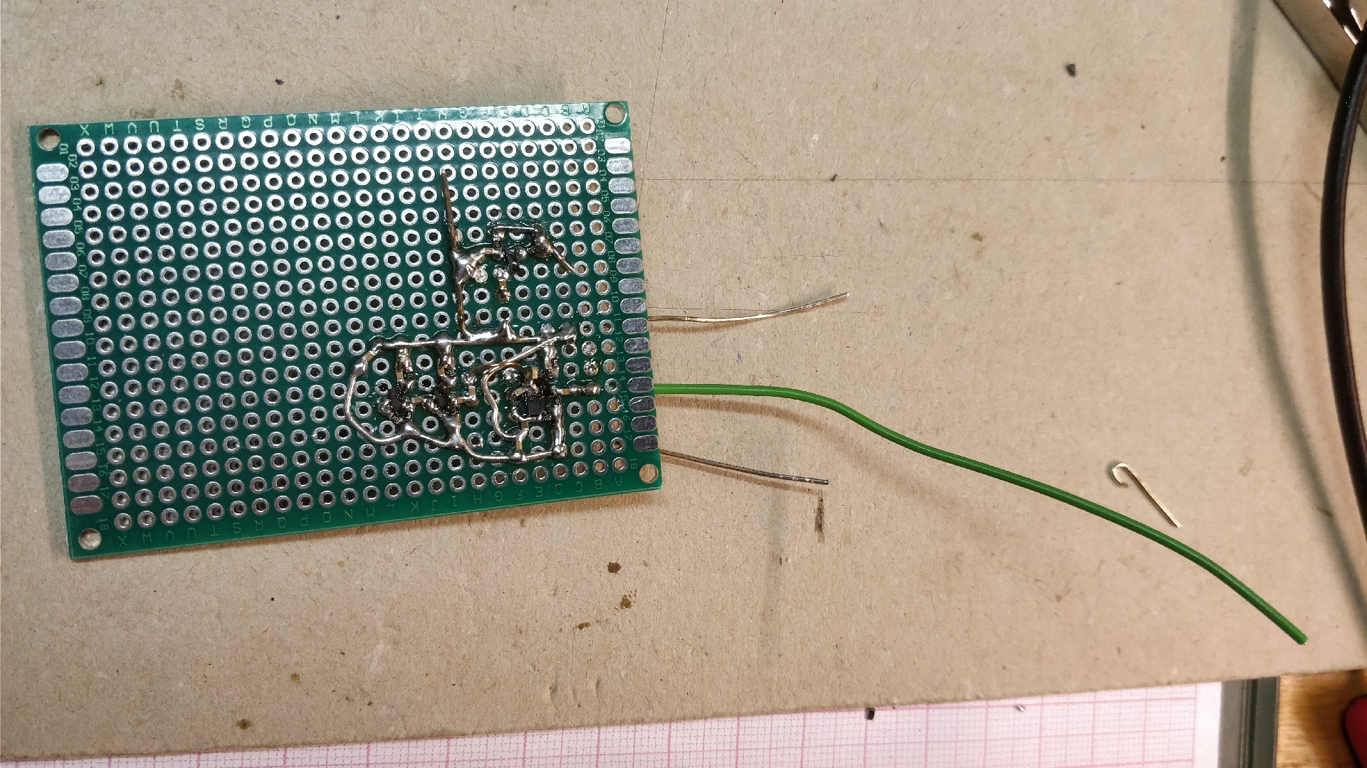

Danke für den Tp mit dem Transistor! Kann vielleicht jemand einen gängigen SMD-Typen vorschlagen, der sinnvoll ist? Mit Schwingen hatte ich bisher kein Problem, aber vielleicht dann nach der nächsten Verstärkerstufe... Im Anhang ein Bild von dem Testaufbau (das grüne ist die Antenne). Wie gesagt, ich bin bei dem Verstärkerkonzept nicht festgelegt, probiere auch gerne mal was anderes aus.

Hier noch ein paar Dinge die mir so einfallen: Ich stimme Bernhard und Hinz vollkommen zu, vielleicht schwingt deine Schaltung im höheren GHz-Bereich und du kannst es nicht messen... C4 entweder weglassen oder mit 100nF ersetzen! -> Parallelresonanz zwischen parasitärer Induktivität von C19+C18 und der Kapazität von C4. Extrem wichtig ist die Masse-Gestaltung, wenn du so stark verstärken willst. Im Aufbau von dir sehe ich so grob, dass die Masse mehrer Stufen die gleiche ist. Schau, dass die großen Ströme der Letzten Stufe nicht über die gleiche Leitung fließen wie die der ersten. Das ist dann Impedanzkopplung. In der ersten Stufe hast du L5 und C13. Die sollen ja einen Sperrkreis bei 40 MHz erzeugen. Vermutlich um die Schwingneigung bei einer so hohen Verstärkung zu unterdrücken? Da du ziemlich hochohmig unterwegs bist, ist deine Schaltung sehr empfindlich auf kapazitive Kopplung. Da die Emitterschaltung invertiert, bist du nach der 2. Stufe im Gleichtakt, nach der 3. wieder im Gegentakt. Schau also, dass der Eingang der 1. und der Ausgang der 3. Stufe gut gegeneinander geschirmt sind. Geschirmt kann auch eine Guard-Masse bedeuten. Wie ist deine Ausgangsimpedanz in der Messung? In LTSpice ist der Ausgang nicht belastet… Gruß Thomas
hinz schrieb: > BFR92P für einen 40MHz Verstärker zu verwenden ist mutig. Die Dinger > schwingen dir ratzfatz auf Frequenzen oberhalb deiner Messtechnik. > Zeig mal den Aufbau. Ein BFS17 wäre weniger kritisch bezüglich Schwingneigung. Wenn schon Breadboard, dann eines mit Massefläche.

Wenn du es mit einem hochohmigen Messgerät am Ausgang misst, dann brauchst du keine Zwangsanpassung. Außer du willst es unter realen Bedingungen wissen. Dann kannst du ja eine Antennennachbildung bauen. Das ist im Prinzip ein C gegen Masse. Die Größe der Kapazität ergibt sich aus der Länge der Antenne und der Frequenzbereich. Ich würde dir folgendes Vorgehen empfehlen: - Messtechnik sicherstellen: Überprüfe mit deiner OP-Messschaltung ob die Pegel stimmen und miss somit deinen Generator. - Problem reduzieren: Miss zuerst nur die erste Stufe. Klemme die anderen ab und prüfe je nach Messgerät das du hast ob die Stufe schwingt. Dann checke die Verstärkung. Wenn die nicht passt, dann ist das Modell falsch oder der Aufbau. Das kriegst du aber relativ leicht raus indem du die parasitären Elemente zu den simulations-Bauteilen hinzufügst. - Sorge außerdem generell für eine saubere Versorgung. Sie ist so wichtig... ohne Basis keine komplexe Schaltung. Darunter verstehe ich, dass du schaust wie die Ströme fließen und welche Pfade diese sich teilen. - Replizieren Stimmt dann die Verstärkung kommt Stufe 2 und 3 - Zusammenschalten Schalte anschließend zuerst nur Stufe 1 und 2 zusammen und synchronisiere die Simulation. So müsstest du schnell zum Erfolg kommen.

Helmut S. schrieb: > Ein BFS17 wäre weniger kritisch bezüglich Schwingneigung. ACK > Wenn schon Breadboard, dann eines mit Massefläche. Dead-Bug-Methode ist hier zu empfehlen.

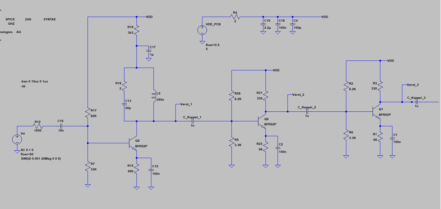

Bernd E. schrieb: > Wäre sehr schön, wenn jemand ein paar Tips hätte, was ich falsch mache > oder wie sich LTspice hier besser an die Realität anpassen lässt, damit > die Simulation auch Sinn macht. Ich bin da anderer Meinung als meine Vorschreiber hier. Deine Arbeitspunkteinstellung ist nicht vollständig ausgeführt und für einen 40MHz aperiodischen Verstärker sind die Widerstandswerte viel zu hochohmig. Jetzt hast Du mehr Verstärkung als Dir lieb ist. Möglicherweise reicht auch eine Stufe Aber kleiner geht ja immer. LG old.
#5899324
Bernd E. schrieb: > bei einem Eingangssignal von 5mV kommen nach 3 Verstärkerstufen am Ende > leider nur 500mV raus. So viel? In der Schaltung ist fast alles falsch gemacht was man falsch machen kann. Beispielsweise hat Q6 einen Ausgangswiderstand von etwa 3k3. Dieser Widerstand bildet mit einer am Kollektor wirksamen Lastkapazität einen Tiefpass. Diese Kapazität besteht aus der Ausgangskapazität von Q6 und der Eingangskapazität (B-E- und Millerkapazität) von Q1. Schon eine Lastkapazität von nur 1pF (real ist die größer), ergibt eine Grenzfrequenz von nur noch 40MHz. Da wird also viel Verstärkung verschenkt. Ein weiterer Punkt ist die Belastung einer Stufe durch die nachfolgende. Wie wir wissen, ist der Ausgangswiderstand von Q6 etwa 3k3. Nun wird der Ausgang aber mit dem Eingangswiderstand von Q1 belastet. Der hat keine HF-Stromgegenkopplung und daher nur einen rel. kleinen Eingangswiderstand von etwa 3k. Damit wird die von Q6 gemachte Verstärkung halbiert.

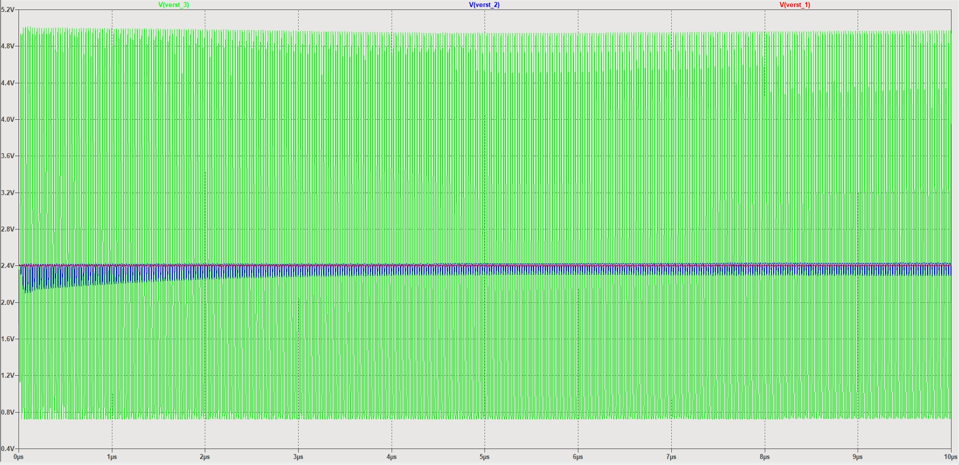

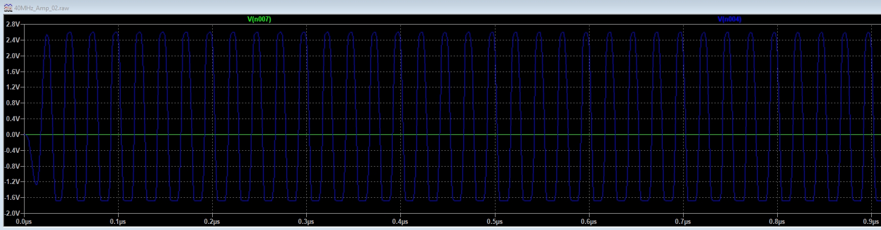

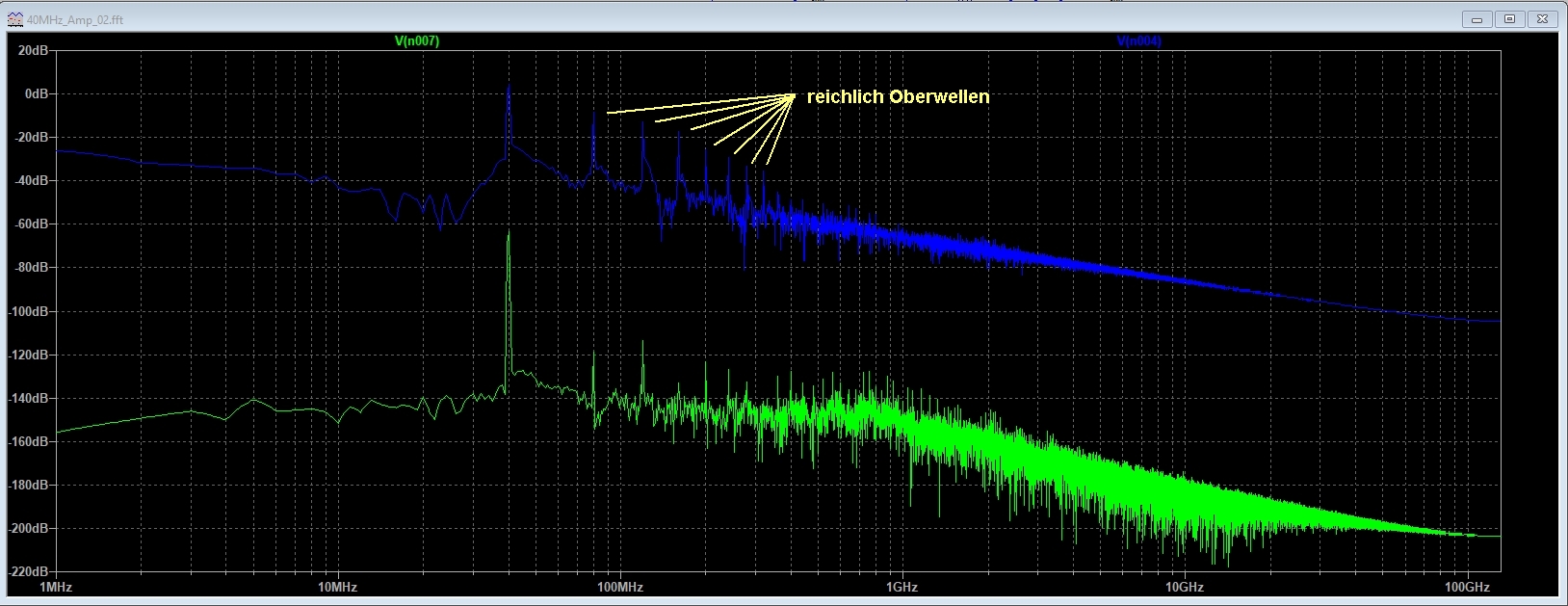

Das Ausgangssignal wird speziell an der unteren Halbwelle verzerrt. Daher gibt es reichlich Oberwellen im Spektrum. Die erste Oberwelle ist nur um 12dB kleiner als das Nutzsignal.

GEKU schrieb: > Das Ausgangssignal wird ... verzerrt. Deshalb schrieb ich: Aus der W. schrieb: > Jetzt hast Du mehr Verstärkung als Dir lieb ist. > Möglicherweise reicht auch eine Stufe > Aber kleiner geht ja immer. LG old.
#5899872
Aus der W. schrieb: > GEKU schrieb: >> Das Ausgangssignal wird ... verzerrt. Die Verhältnisse können durchaus anders sein, da die Schaltung png nicht mit der Simulation asc überein stimmt.

Nein denn ich habe einen Screenshot von der asc gemacht. Stelle mal den Generator auf 200µV statt auf 1mV. Dann arbeitet das mit maximaler Verstärkung ohne anzuecken. LG old.
#5899876
@TE: Was willst du eigentlich mit dem Empfänger anfangen?
#5899879
Aus der W. schrieb: > Nein denn ich habe einen Screenshot von der asc gemacht. Im Screenshot hat die Basisbeschaltung einen Spannungsteiler, in der Simulation nur einen Widerstand gegen Vdd LG GEKU
#5899882
GEKU schrieb: > Die Verhältnisse Du kannst über höhere Werte von R15 Q5 "abwärtsregeln". mit 8K2 kommt die Schaltung mit den 1mV zurecht. LG old.
#5899884
Aus der W. schrieb: > Stelle mal den Generator auf 200µV statt auf 1mV. > Dann arbeitet das mit maximaler Verstärkung ohne > anzuecken. So ist es! LG GEKU
#5899886
GEKU schrieb: > Im Screenshot hat die Basisbeschaltung einen Spannungsteiler, > in der Simulation nur einen Widerstand gegen Vdd Nein. Wie kommst Du drauf? Alle Transistoren haben einen Basisspannungsteiler bekommen. LG old.
#5899893
Aus der W. schrieb: > Nein. Wie kommst Du drauf? Alle Transistoren haben einen > Basisspannungsteiler bekommen. So sieht der ASC File nach dem DL aus. https://www.mikrocontroller.net/attachment/421814/40MHz_Amp_02.asc LG GEKU
#5899898
GEKU schrieb: > So sieht der ASC File Versuche es mal mit der Amp_02: Beitrag "Re: Probleme mit HF-Verstärker und Simulation (LTspice)" LG old.
#5899913
Aus der W. schrieb: > Versuche es mal mit der Amp_02: > Beitrag "Re: Probleme mit HF-Verstärker und Simulation (LTspice)" Da komme ich auf den Link: https://www.mikrocontroller.net/attachment/421814/40MHz_Amp_02.asc LG GEKU
#5899997
Hast Recht. Keine Ahnung wie das passiert ist. Demnächst kontrolliere ich die asc-Anhänge. Anbei die korrekte asc-Datei 02. Pardon. LG old.

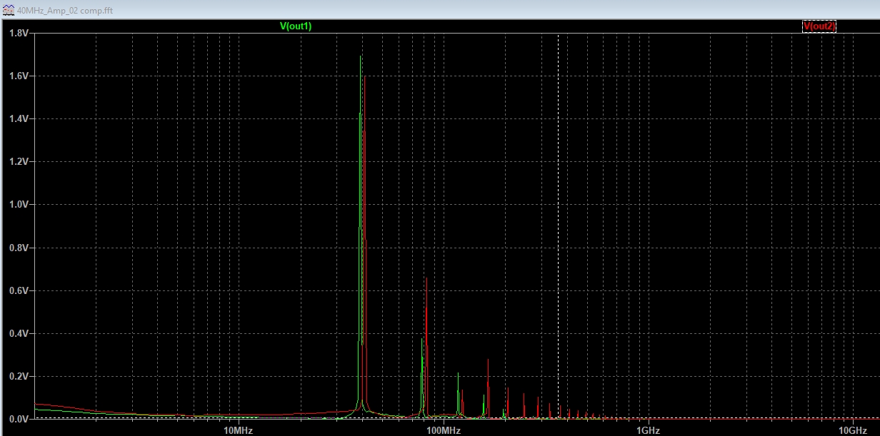

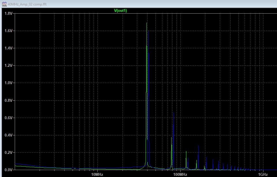

Aus der W. schrieb: > Pardon. kein Problem Ich habe einen Vergleich gemacht. Um besser den Unterschied zu sehen habe ich die Frequenzen leicht verschoben. Auch wird der Unterschied bei linearer Darstellung deutlicher LG GEKU
#5900098
nochmal mit anderen Farben > LG > GEKU
