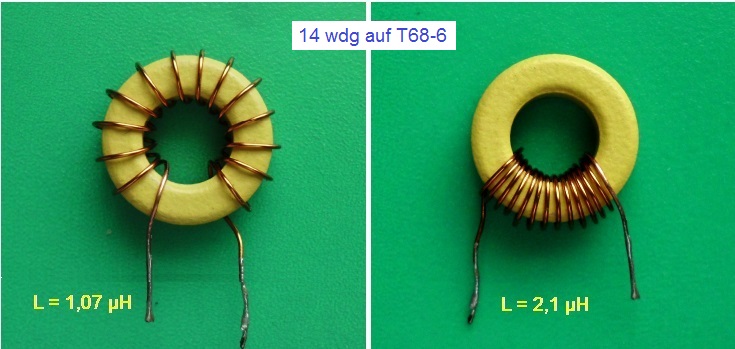

Wie sieht denn die Spule praktisch aus, Luftspule oder
mit Kern? Und wieso ist der Ohmsche Widerstand so hoch?
Nimm mal einen Pulverringkern und dickeren Draht, dann
wird es besser.
> wird es besser.
Da hast du wahr! Leider lassen die sich aber schlechter abstimmen
(eigentlich nur in kleinen Grenzen durch Draht zusammenschieben).

Zu Ringkernen:
Entgegen der weitverbreiteten Meinung lässt sich die Induktivität auf
den üblichen Pulvereisen-Ringkernen sehr wohl ziemlich stark variieren.
Das hängt davon ab, wie weit sich Wicklung zusammenschieben lässt. Anbei
ein Beispiel mit einem T68-6 Ringkern.
MfG,  Horst
