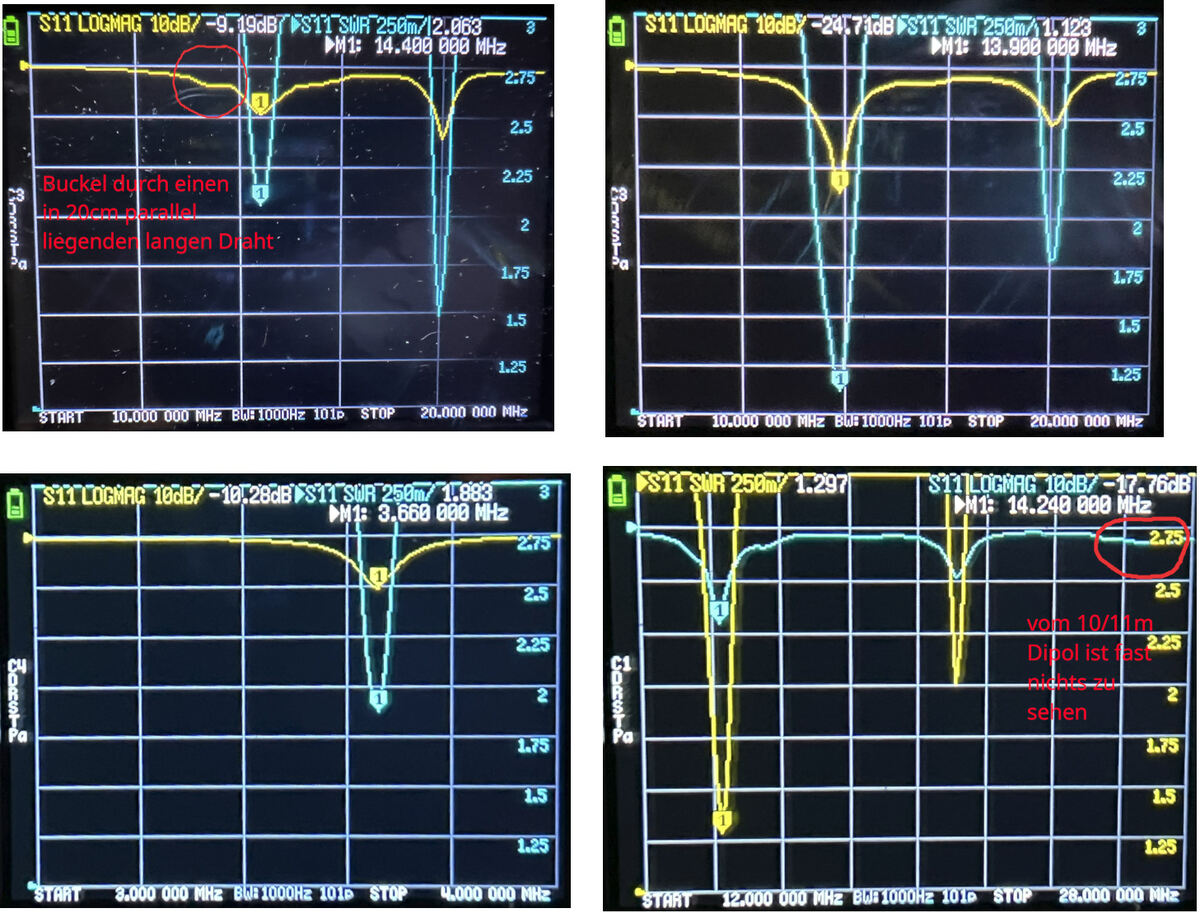

OP #8011972
Hallo, die DOP 3 Antenne ich aufgebaut. Bei der Verlängerung 160m passen die vorgegebenen VK Werte nicht:
5m Drossel 6 5mX0,91 ist gleich 4,55m Laut Bauanleitung sind es 4,18m was einen VK von 0,83 entspricht. 2m Drossel 7 2mX0,91 ist gleich 1,82m Laut Bauanleitung sind es 1,64m was einen VK von 0,82 entspricht.
Welchen VK soll ich nehmen?
Gruß Frank DL9FW
#8022088
Der Verkürzungsfaktor hängt extrem von der Umgebung ab, muss man unbedingt während des Abgleichs raus messen.
Ich hatte mal die "DO4C"-Multibandantenne versucht. https://www.dl0hst.de/bilder/DO4c_DG0KW.jpg
Sollte angeblich 80m, 20m, 15m und 10m bedienen und auch für Dachbodenmontage geeignet sein. Kann ich leider nicht bestätigen. Vielleicht liegt's am Aufbau, aber über die notwendigen Rahmenbedingungen steht im FAQ leider sehr wenig.
Ich habe die drei parallel laufenden Antennendrähte mit wenigen Millimeter Abstand unter der hölzernen Firstfette gespannt. Ich kam durch Ausmessen mit einem nano VNA auf Verkürzungsfaktoren des CuL-Drahts von 0,8 - 0,85. Das ist viel kürzer als die im Konstruktionsblatt genannten Werte von 0,91 - 0,95.
Könnte schon ein Grund dafür sein, dass die Antenne nicht so performt wie erwartet.
Schädlich sind auf alle Fälle in der näheren Umgebung parallel laufende Drähte. Da muss mindestens 1m Abstand her. Man sieht das im Bild links oben, als ich im ersten Abgleichschritt den primären Dipol auf 14,2 MHz (20m) anpassen wollte. Kam nicht im entferntesten auf das angepeilte SWR von 1,3.
Draht entfernt und dann klappte es. Allerdings auf Kosten des SWR bei 21,2 MHz (15m), dass nur noch 1,9 erreichte (Soll: 1,1).
Ähnlich das Ergebnis für 80m. Da ist die Bandbreite dann auch äußerst gering. Bild unten links.
Und der Dipol bei 10m oder 11m hinterläßt im VNA kaum noch Spuren, komplett unbrauchbar.
Warum das so ist, weiß ich allerdings nicht. Hat jemand eine ähnliche Multibandantenne erfolgreich aufbauen können?
#8022358
Den kann man nicht rausmessen, der bleibt drin. Aber man kann ihn messen und berücksichtigen.
Der Verkürzungsfaktor, genauer gesagt das Verhältnis der Phasengeschwindigkeit einer Welle auf einer Leitung zur Lichtgeschwindigkeit hängt vom Induktivitäts- und Kapazitätsbelag also vom Dielektrikum und der Draht-Kapazität gegen Erde ab. Hängt ein Draht nieder oder sind Gebäude, Bewuchs o.ä. in der Nähe, steigt der Kapazitätsbelag gegen Erde, die Wellen-Ausbreitungsgeschwindigkeit sinkt.

#8022402
Al schrieb:
Immer diese Erbsen - es sollte natürlich ausmessen heißen. Genauer: die Länge des Drahts unter Beobachtung der Resonanzfrequenz so lange kürzen bis es passt.
Der niedrige Wert könnte durch den parallel laufenden massiven Holzbalken zu Stande kommen.
Mich würde in erster Linie interessieren, ob jemand so eine Multibandantenne mit den in der Bauvorschrift genannten guten SWR-Werten zwischen 1,1 und 1,3 für alle Bänder erreichen konnte?!

#8023307
Kay-Uwe R. schrieb:
… Den Dreisatz traut sich wohl keiner mehr zu bei HF?! … Also mehr als zwei Schritte sollten das nie sein.
Ist doch völlig egal, ob man den Draht zweimal oder viermal anfasst, um die gewünschte Resonanzfrequenz zu treffen. Frei nach dem Motto, dreimal abgeschnitten ist noch immer zu kurz :-)
Der Frage ist doch, warum die Resonanzen so extrem unterschiedlich ausgeprägt sind?!
Von gut bis unbrauchbar. Warum ist das so, wie kann man es besser machen: kannst du dazu etwas beitragen?
Der VNA-Screenshot z.B. rechts unten um 27 MHz vier Posts weiter oben.
Kennt jemand eine Theorie von der diese DOxy-Antennen abgeleitet wurden? Wie wurden beispielsweise die Abstände der parallelen Leiter berechnet?
Oder ist das alles trail&error eines Enthusiasten, hat halt in einer bestimmten Umgebung zufällig einmal funktioniert?
#8023379
Wulf D. schrieb:
Kennt jemand eine Theorie von der diese DOxy-Antennen abgeleitet wurden? Wie wurden beispielsweise die Abstände der parallelen Leiter …
Wurde wohl mit dieser Simulation erstellt (MMANA-GAL): https://www.darc.de/fileadmin/filemounts/distrikte/h/ortsverbaende/39/H39-Workshop/Projekte_2025/Vortr%C3%A4ge/Simulationsprogramme/Anleitung_40m-Dipol.pdf
