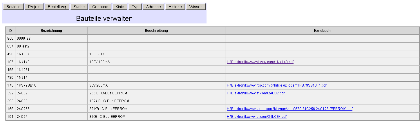

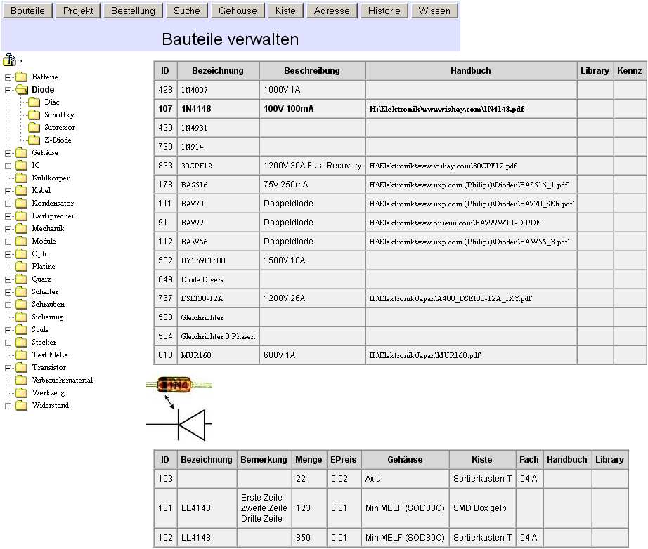

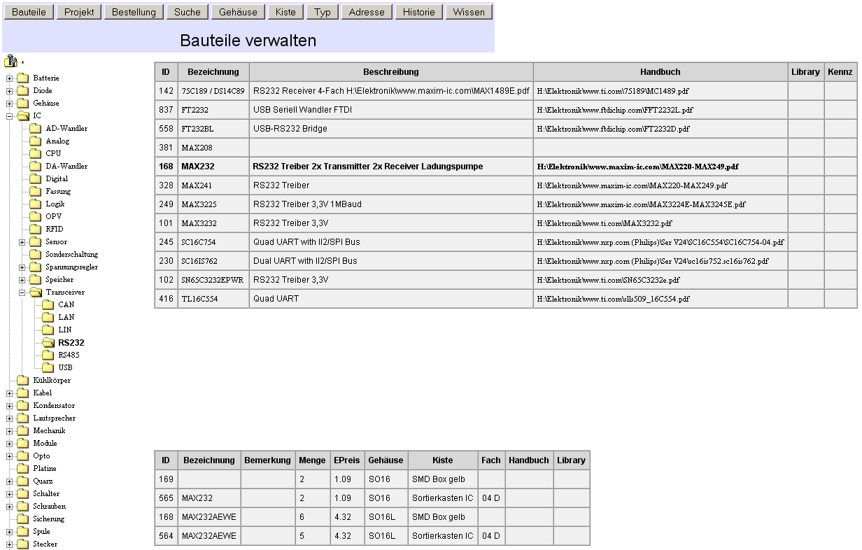

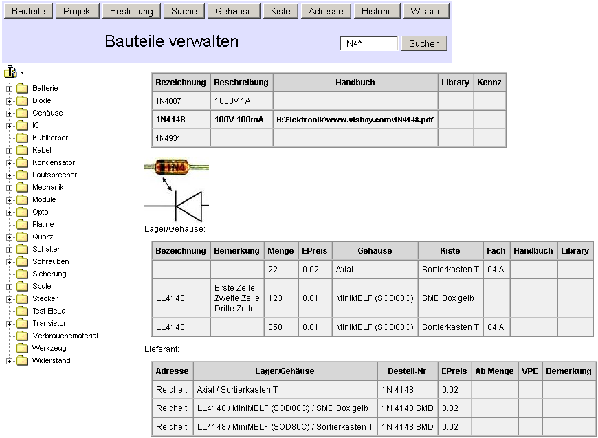

Hallo allerseits,
Wieder mal was neues für EleLa (Elektronik Lagerverwaltung), hier der
Start der PHP-Version. Somit könnte EleLa auch über ein Web Browser
bedient werden.
Nur mal ganz langsam, ich habe hier jetzt keine fertige Web-Applikation
für EleLa fertig gestellt, sondern nur das mal angefangen, den
Grundstein gelegt.
Die Dateien sind frei verwendbar und erweiterbar, also jeder der sich
mit PHP/HTML aus kennt darf gerne weiter programmieren.
Ich selbst bin kein PHP Experte, daher der Aufruf an die EleLa Gemeine
hier an dem Projekt weiter zu Arbeiten. Das ganze ist jetzt seit 2 Tagen
entstanden und meine aller erste PHP-Erfahrung.
Diese aller erste Version bietet erst mal nur das Grundgerüst und man
kann einige Daten anschauen.
Die Datei:
index.php  ist die Start-Datei, die muss bei Apache eingetragen werden
config.php die Verbindungsparameter zur MySQL Datenbank sowie globale
Funktionen
config.css Stylesheet
tabtop.php Überschrift-Zeile um auf andere Seiten zu kommen
Die restlichen Dateien sollten je nach EleLa Ansicht selbsterklärend
sein.
Man könnte dafür auch ein SVN über dieses Forum einrichten. Ich möchte
das erst dann machen wenn sich jemand hierfür interessiert zu
programmieren.
Nun ja, es ist ein Anfang.
Hier der Link zum EleLa Thread mit der EXE für Windows/Linux:
Beitrag "EleLa - Elektronik Lagerverwaltung"
Mit mehr Beschreibungen und der Einrichtung der Datenbank.

Anbei eine Erweiterung, Baumansicht der Typen für Filterung von
Bauteilen unter "Bauteile".
Klick auf Baum, dann Klick auf Bauteil-Bezeichnung, dann öffnen sich die
Details.
So, und jetzt seid ihr dran ;-)

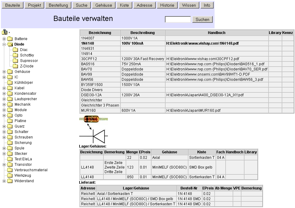

Anbei wieder etwas mehr...
Bauteilansicht mit Baum, Baumansicht kann jetzt öfter verwendet werden,
ist zwar immer noch keine Klasse, dafür ist die gleiche Routine jetzt
auch unter Projekt drin (nur ein mal geschrieben in treeview.php).
Bei Klick auf das Bauteil sind nicht nur die Lager/Gehäuse Einträge
ersichtlich sondern auch das zugehörige Foto aus der Datenbank. (Siehe
Bild)
Projekt: Mit Baum als Filter. Klick auf das Projekt zeigt das Foto sowie
die Positionen.

Anbei die neue Version, folgende Änderung:
- Bauteil mit "Schnellsuchen" Eingabefeld, damit wird die Bauteilliste
verkleinert, Wildcardzeichen ist *.
- Die Status-Felder haben jetzt auch die richtige Hintergrundfarbe
- Die Links sind jetzt in der richtigen Schriftart
- Bestell-Liste hat jetzt auch das Status-Feld.
Anbei alle Dateien im Zip, die entpacken und ersetzen.

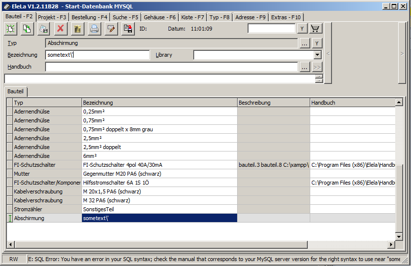

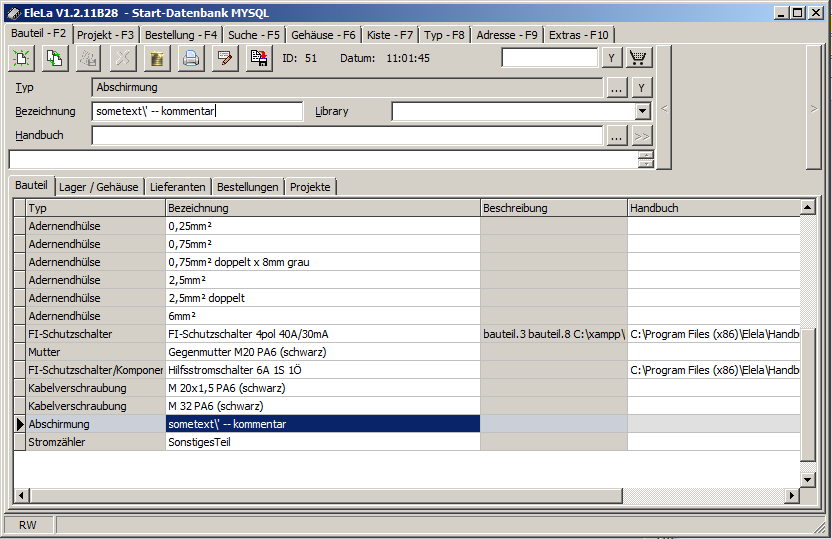

Gast #2442363

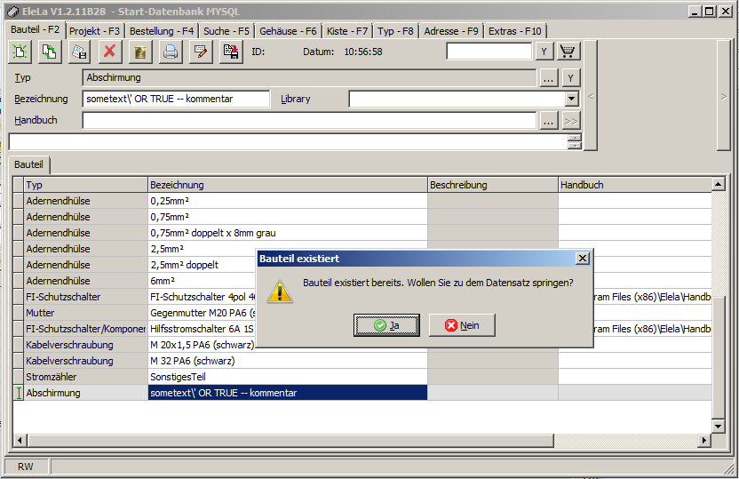

Hi Markus,
hier sind ein paar Screenshots.
1) Wenn ein Bauteil angelegt wird, das ein \' im Namen hat, wird ein
SQL-Syntaxfehler gemeldet.
2) Wenn man den Bauteilnamen mit einem SQL-Kommentar enden lässt, ist
die Syntax der SQL-Statements wieder korrekt (typisches
SQL-Injection-Szenario: http://xkcd.com/327/ :))
3) Einfügen von OR TRUE in eine SQL-WHERE-Klausel. Die interne Abfrage,
ob ein Datensatz mit diesem Namen schon existiert gibt damit
fälschlicherweise true zurück.
4) Mit Klick auf OK springt man zum ersten Datensatz, weil ein Bauteil
dieses Namens doch noch nicht existiert.
Die Datenbank im Hintergrund ist bei mir übrigens MySQL.

Hi Markus,
die gute Nachricht zuerst: ich hab es nicht geschafft, einen SQL Fehler
zu provozieren, weder bei der Eingabe in Elela, noch bei der Suche in
der PHP-Anwendung.
Leider sind mir noch 2 andere Probleme aufgefallen.
1) Backslashes in der Suchanfrage werden automatisch escaped, das heißt,
wenn der zu suchende Datensatz einen Backslash enthält (z.B. ein Bauteil
namens somestring\ ),
muss die Suchanfrage mit 2 Backslashes formuliert werden: somestring\\
Das gilt sowohl für die Exe als auch für die PHP-Version. Ein Workaround
in der PHP-Version könnte sein, alle Backslashes in der Suchanfrage zu
verdoppeln:
$ss = str_replace('%', '%%', $ss);
$ss = str_replace('*', '%', $ss);
$ss = str_replace('\\', '\\\\', $ss); //aus eins mach zwei
$ss = MyEscapeString($ss);
if (strpos($ss, '%') === false)
  $ss = $ss."%";
Da anschließend die Eingabe mit MyEscapeString gereinigt wird, tut sich
m.E. damit auch keine Sicherheitslücke auf.
Ich habe bislang nur mit MySQL getestet und kann nicht sagen, ob das
Backslashproblem auch bei anderen Datenbanken auftritt. Wenn das
Verhalten unterschiedlich ist, müsste die Backslashverdopplung evtl.
nach MyEscapeString ausgelagert werden. Vielleicht gibt es auch eine
Datenbankeinstellung, die die Verdopplung der Backslashes überflüssig
macht.
2) Die Eingabe von Anführungszeichen (") in der Suche der PHP-Version
sorgt dafür, dass sich eigener HTML-Code einfügen lässt.
Der Grund ist die Zeile
echo '<input type="Text" name="ss" value="'.$ss.'">';
Damit kann durch die ungeprüfte Übernahme von Zeichen kaputtes HTML
erzeugt werden, was das Einbetten von eigenem HTML und Scripten
ermöglicht. Führe mal eine Suche mit folgendem String aus und klicke
dann nochmal ins Eingabefeld:
" onclick="alert('boo');
Die Lösung ist wie üblich das Escapen:
echo '<input type="Text" name="ss" value="'.htmlentities($ss).'">';
In der Exe liefert ein Anführungszeichen im Suchfeld alle Ergebnisse
zurück.
Soviel erstmal von der Testfront
  Andreas

OP (Firma: EleLa - www.elela.de) #5412298
Mit EleLaPHP kann man nur Anzeigen. Damit kann man von unterwegs mal in
die Datenbank schauen, das war das Ziel.
Vielleicht klappt es ja mal dass sich die Datenbanken von PartDB und
EleLa angleichen, dann könnte man dieses Tool als Web-Frontend nutzen.
Ich selbst habe leider zu wenig Erfahrung & Zeit das richtig zu machenl.
