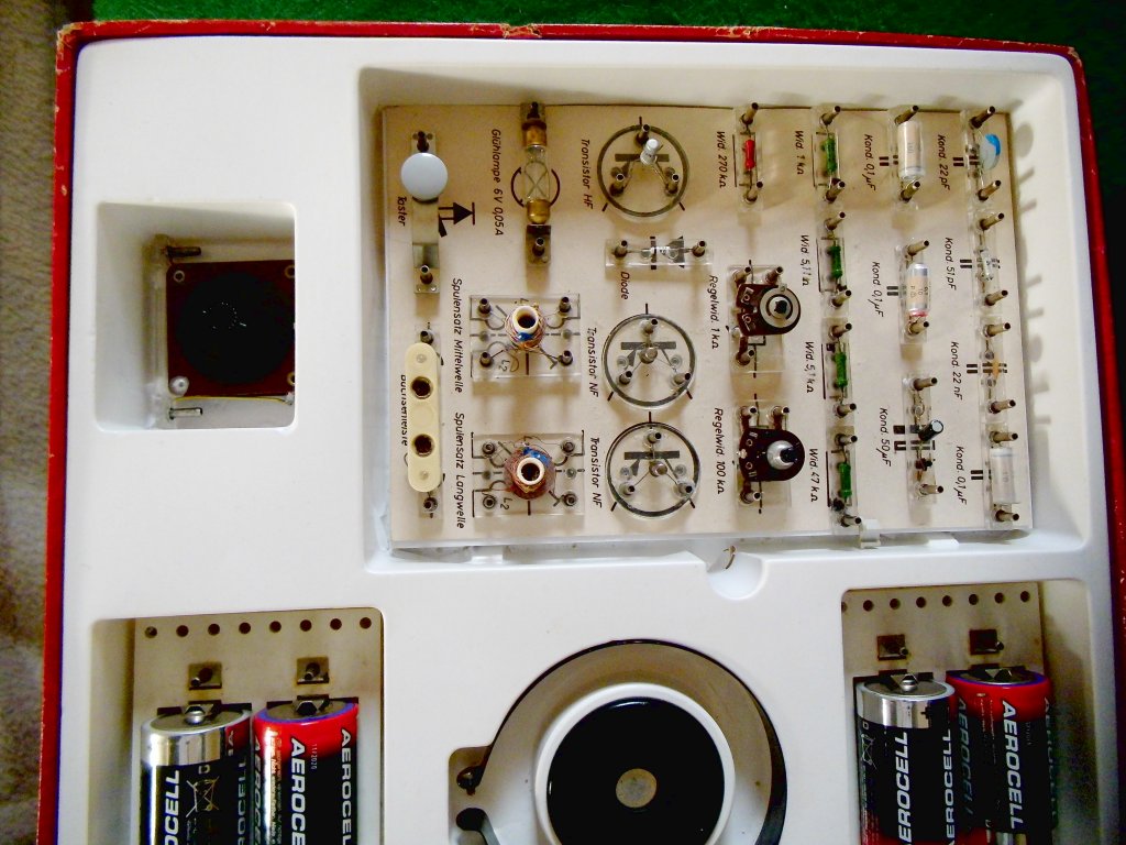

im Bild ist eine einfache Detektorschaltung gezeigt. Sie läuft hier ohne
den Transistor an einem 2k Ohm Kopfhörer. Als Antenne habe ich einen ca
15m langen Draht. Als Erde habe ich den Schutzleiter zum Testen
genommen. Da das Audiosignal natürlich sehr schwach ist, wollte ich das
ganze nun mit dem Transistor verstärken.
Frage:
Hätte ich ein Labornetzteil, was nicht (!) geerdet ist über den
Schutzleiter, also floating, könnte ich dann dann das Netzteil zum
Speisen verwenden? Theoretisch kann ja zwischen Schutzleiter und
Labornetzteil dann kein Kurzschluss auftreten.

Genau, aus einem Baukasten (Polytronic Transistor 1), sehr gut gesehen.

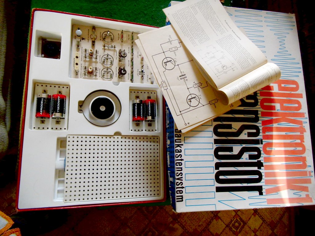

Ich habe den Kasten hier auch zu stehen- ich hatte ihn einst als Junge
geschenkt bekommen, um 1968-69, kostete damals 71 Mark (DDR), für meine
alleinerziehende Mutter schon eine erhebliche Ausgabe.
Der Kasten ist schon richtig gut, wenngleich die Bauteile heute
steinzeitlich, die Grundfunktionen der Schaltungen gibt es aber bis
heute überall.

Rückkopplungs- Audion ist mit dem Baukasten auch zu bauen, da sind
Schaltungen und Steckblätter für drin.

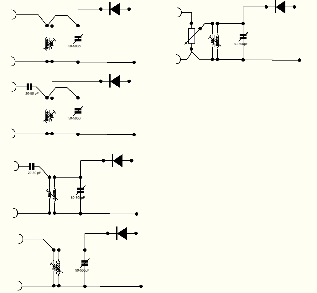

genau!
Du brauchst überhaupt keinen Kondensator, wenn
Du eine Seite der Antennenspule an die Antenne und die
andere Seite an Erde legst. Das Teil funktioniert dann
als Trafo (induktive Koppelung).

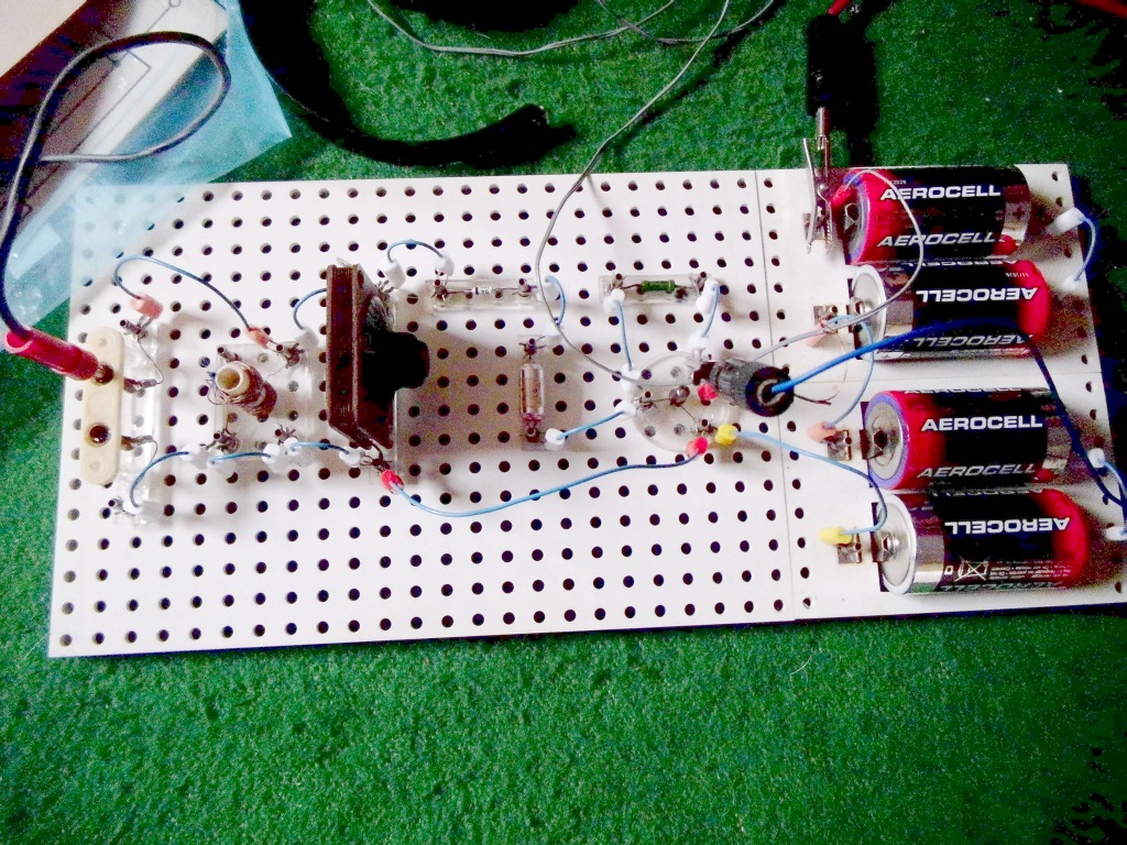

funktioniert. Ich habe jetzt noch den Kopfhörerverstärker "gebaut".

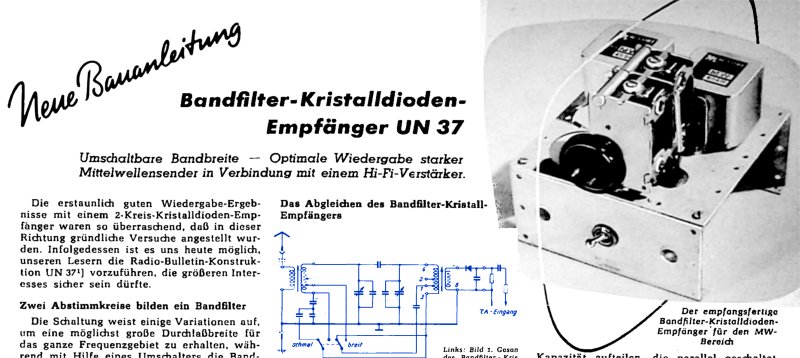

Hier ein Video von einem Aufbau mit dem Kasten, hatte ich vor 1 Monat
mal gemacht

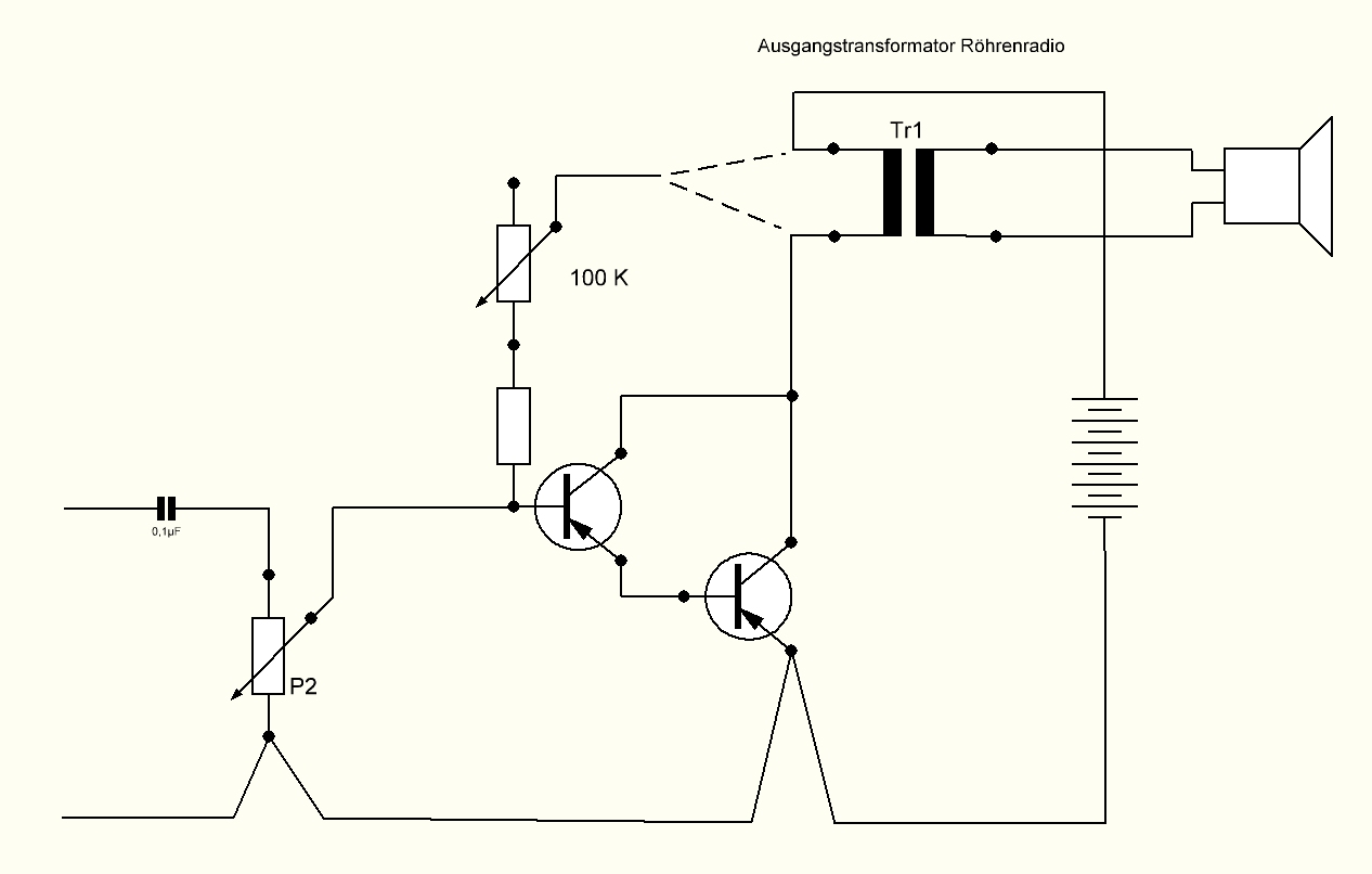

Detektorempfänger und 1 NF- Stufe danach (Schaltbild, auch vom Kasten),
parallel zum Kopfhörer ist der TA- Eingang eines Radios angeschlossen,
um den Empfang für das Video hörbar zu machen.
Ein eigener, kleiner Sender mit wenigen Milliwatt steht im Nebenzimmer,
und versorgt AM- Geräte +ber eione Antennen- Verteiler- Anlage mit dem
UKW- Ortssender. Mit einem Meter Draht, ohne Erde, empfängt der Aufbau
das auf die kurze Distanz.
Mit Einbruch der Dämmerung sind viele Mittelwellensender zu empfangen-
der Detektor ist aber nicht trennscharf.
Mit der Rückkopplungsschaltung -auch im Kasten- geht da schon mehr.

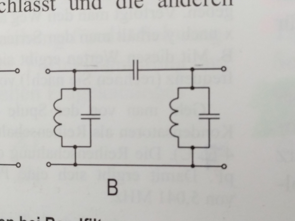

Ich habe noch zwei Fragen zum 51pF Koppelkondensator:
1.
Kann man sagen, dass dieser zusammen mit der Antenne (die ja auch ein
Schwingkreis ist) und dem danach folgenden Schwingkreis einen Bandfilter
bilden? Also so, wie auf dem angehangenen Bild?
2.
Wie berechnet man die Größe des Koppelkondensators?
Gast #6202223
Der M. schrieb:
>(die ja auch ein
>Schwingkreis ist)
Du wirst es aber warscheinlich nicht schaffen
sie auf Mittelwelle in Resonanz zu bringen, sie
wird viel zu kurz sein.
>2. Wie berechnet man die Größe des Koppelkondensators?
Schwingkreiskondensator durch 10, oder noch kleiner,
damit die nicht resonante Antenne den Schwingkreis
nicht zu sehr verstimmt. Eine zu kurze Antenne
verhält sich kapazitiv.
Gast #6202257
Günter Lenz schrieb:
> Der M. schrieb:
>>(die ja auch ein
>>Schwingkreis ist)
Ja der Gedanke kam mir auch schon. Also ist das mit dem Bandfilter, denn
bei einem Bandfilter hat man in der Regel 2 Schwingkreise die auf der
gleichen Frequenz resonant sind.
Da eine kurze Antenne sich kapazitiv verhält, warum kompensiert man das
dann nicht mit einer verstellbaren Spule?
Der Hintergrund meiner Fragen ist, dass ich zu dem Thema
Koppelkondensator fast nichts finde. Ein Koppelkondensator zum Abblocken
von DC verstehe ich.
Hier verstehe ich einfach nicht, wie der Kondensator ein verstimmen
verhindern soll. Letztendlich ist er doch nur eine weitere Kapazität in
der Schaltung die damit auch den Schwingkreis wieder verstimmt. Ich habe
ja letztendlich mehr Kapazität in der Schaltung, als ich ohne
Kondensator hätte.
Kann mir dazu jemand einen Link geben? Gern auch auf Englisch.
#6202359
Für Detektor und Co. gilt: Ankoppelkondensator der Antenne so klein, daß
man die bestmögliche Trennschärfe bei einigermaßen brauchbarem
Ausgangspegel erhält.
Beim einfachen Detektor ist das allerdings nur sehr begrenzt möglich.
Ein Rückkopplungsaudion kann man damit aber auf sehr hohe Trennschärfe
trimmen.
Ich habe hier ein Rückkopplungsgerät von 1929 mit 2 Anschlüssen:
Antennenkondensator 50 pF und 200 pF.
Bei 50pF sehr hohe Trennschärfe, tauglich für nächtlichen Ferempfang.
Bei 200 pF ist es gut für lauten Nahsender- Empfang, wegen der dann
mangelnden Trennschärfe sind die Fernsender kaum noch aufzunehmen.
Außerdem ist die Zuordnung der Sender auf der Skale nicht mehr gegeben-
der Eingangskreis ist stark verstimmt.
(Anmerkung: Die Antenne ist 40m lang, 6 m hoch, Erde ein eingegrabenes
Metallgitter)
Gleiches gilt für viele Empfänger mit 1 Kreis, die bekannten
"Volksempfänger" haben für MW und LW je 4 Spulenanzapfungen, da suchte
man sich die geeignetste aus.
Es gibt ein nettes Hilfsprogrämmchen, da kann man sich
Filterkonfigurationen, wie die gezeigte, erstellen, und den Frequenzgang
anzeigen lassen: RFSim99.
(Firma: مهندس) #6202422
Die übliche R/C-Kombination bei Röhrenģeräten ist 100p/1M (auch 47p ...
bis 2M). Durch die lose Ankopplung wird der Schwingkreis wenig belastet,
füht auch zu besserer Trennschärfe.
Deshalb macht eine Röhre oder ein FET beim Audion auch heute noch Sinn.
Sind beide sehr hochohmig.
Beim Audion wird die Güte des Schwingkreis zusätzlich stark verbessert
indem die HF rückgekoppelt wird => bessere Trennschärfe, höhere
Empfindlichkeit.
Aber auch beim Detektor sollte der Schwingkreis möglichst lose
angekoppelt werden.  Faustformel: 10% der Schwingkreiskapazität. Und
natürlich hochohmige Kopfhörer.
>Ja der Gedanke kam mir auch schon. Also ist das mit dem Bandfilter, denn bei
einem Bandfilter hat man in der Regel 2 Schwingkreise die auf der gleichen
Im ZF-Filter werden die beiden Schwingkreise nicht auf identischer
Resonanzfrequenz abgestimmt. Dadurch bleibt die NF-Bandbreite variabel.
Stichwort: Kritische, unter- & überkritische Kopplung.

Ich danke euch für eure Antworten. Ich fasse das mal zusammen:
1. Man nimmt Ankopplungskondensatoren (oder induktive Kopplung) in sog.
"loser" Kopplung, da man mit "fester" Kopplung (Antenne hängt direkt am
Schwingkreis) den Schwingkreis verstimmen würde.
2. Als Faustformel nimmt man eine Kapazität die ungefähr 10% der
Schwingkreiskapazität entspricht.
3. Umso kleiner die Kapazität ist, umso höher ist der Widerstand für die
Wechselsspannung. Da man eine kleine Kapazität verwendet, fällt
entsprechend Spannung am Kondensator ab. Dadurch fällt auch die Spannung
am Schwingkreis, weshalb die Amplitude am Schwingkreis sinkt.
4. Umso größer der Kondensator ist, umso kleiner ist der Spannungsabfall
am Kondensator. Damit ist die Spannung am Schwingkreis umso größer
(größere Lautstärke). Gleichzeitig sinkt die Trennschärfe.
5. Umso kleiner der Kondensator ist, umso größer ist die Trennschärfe,
aber auch der Spannungsabfall am Schwingkreis (Lautstärke sinkt).
Folgendes habe ich NICHT verstanden:
1. Warum beeinflusst der Koppekondensator die Schwingkreiskapazität
nicht?
In einer Schaltung kann ich doch nicht einfach Teile für sich
betrachten, ich muss mir doch das Gesamtsystem ansehen. Und ich sehe,
dass dort eine weitere Kapazität hinzu kommt. Mir fehlt hier die
Intuition die ihr habt, weil ihr damit seit Jahren arbeitet. Es
erscheint mir einfach unlogisch.
2. Warum wird die Trennschärfe größer? (Wie lässt sich sich pyhsikalisch
erklären?)
(Firma: مهندس) #6202659
> nicht?
Doch, tut er natürlich. Nur ist der Effekt auf den Schwingkreis bei
genügend kleinem C gering. Im Gesamtsystem kommt ja auch noch die
Antenne dazu. Das zusammen ist natürlich ein Schwingkreis aus mehreren
Komponenten.
> pyhsikalisch erklären?)
Die Güte des Schwingkreises wird besser (Gesamtkreisgüte). Je besser die
Güte, desto schmalbandig ist der Schwingkreis => Trennschärfe. (Beim
rückgekoppelten Audion wird die (Betriebs-) Güte noch besser durch die
(phasenrichtige) Rückkopplung).
Gast #6202711
Mohandes H. schrieb:
>> nicht?
> Komponenten.
Verstanden.
Genau, aber ich will noch etwas tiefer. :) Im Moltrecht steht, dass die
Güte Q eines Schwingkreises im Wesentlichen vom Verlustwiderstand der
Spule abhängig ist. Wäre hier also die Erklärung, weil ich die
"schlechte" Induktivität des Antenne quasi "abkoppel", die Güte der
"Gesaminduktivität" besser wird?

(Firma: مهندس) #6202975
Der M. schrieb:
>Im Moltrecht steht, dass die Güte Q eines Schwingkreises im
> Wesentlichen vom Verlustwiderstand der Spule abhängig ist. Wäre hier
> also die Erklärung, weil ich die "schlechte" Induktivität des Antenne
> quasi "abkoppel", die Güte der "Gesaminduktivität" besser wird?
Die Verluste des Kondensators (z.B. wenn es ein Drehkondensator ist),
sind in einem Schwingkreis gegenüber der Spule (mit Cu-Widerständen)
vernachlässigbar. Deshalb sollte die Spule möglichst gut sein, die Spule
bestimmt die Güte. Bei langen Wellen werden sogar Wabenspulen oder
Kreuzwicklungen eingesetzt. Übrigens nicht nur beim Detektor, auch im
Superhet findet man bei LW Kreuzspulen.
Um den Schwingkreis nicht unnötig zu dämpfen (= schlechte Güte => wenig
trennscharf, die Resonanzkurve wird einfach flacher) wird er möglichst
lose angekoppelt. Durch eine kleine Kapazität, oder auch (lose)
induktiv.
#6202977
q,Senfdazugeber ist wirklich das.
Und hat vermutlich nicht viel dazu gelernt.
Die elektrische Güte der Teile ist schon wichtig- eben darum gab es zum
Beginn der Rundfunktechnik riesige Waben- oder Korbbodenspulen,oft mit
HF- Litzen gewickelt, Luftdrehkondensatoren mit aufwendiger Keramik-
Isolation der Staorpakete,  Detektoren aus Kristallen, die beim
richtigen Kontaktpunkt besser funktionierten, als Germaniumdioden, usw.
Das ist keine Esoterik, sondern angewandte Physik.
Die Riesen- Bauteile gab es sogar noch am Anfang der Röhrentechnik, nur
etwwas versteckt, so lange, bis die Schaltungen durch Röhrenverstärkung
effektiver wurden, da konnte man die Bauteile verkleinern, und die
Verluste schaltungstechnisch ausgleichen.
Beim Detektor in diesem Baukasten sind die Möglichkeiten sehr begrenzt.
Die Trennschärfe ist eben dann am besten, wenn der Schwingkreis "für
sich alleine läuft".
Das... kann er nicht, Diode und Kopfhörer sind Last, Antenne wirkt auf
den Schwingkreis ein.
Man kann eben den Antennenkondensator verringern.
- höhere Trennschärfe, aber geringere Ausgangsspannung.
Man könnte die Schwingkreisspule anzapfen, und mit der Diode an die
Anzapfung gehen- höhere Trennschärfe, aber geringere Ausgangsspannung.
Aber die Spule ist ja ohne Anzapfung vorgegeben.
Man kann aber die Diode an die Antennen- Einkoppelspule legen, das geht
genauso gut !
Dann... hat man keine Antennen- Einkoppelspule mehr, dann muß natürlich
der Antennenkondensator direkt an den Schwingkreis. Der kann dann evtl.
Deine Zusammenfassung hinkt.
Die Anbindung über einen Kondensator ist schlechter als über eine
Anzapfung der Spule. Ist so, frag nicht.
Wenn du für einen Detektor eine optimale Variante willst, dann schau dir
ein Variometer aus den 30'igern an.
Ist besser als Drehko plus Spule. Aber sauschwer herzustellen.

@Edi:
Das verstehe ich, aber ich verstehe nicht welche Eigenschaft des
Kondensators die Trennschärfe erhöht. Ich kann erklären, warum die
amplitude dahinter niedriger sein muss (weil der C also Widerstand für
die Wechselspannung wirkt und deshalb ein Teil der amplitude abfällt).
Aber wieso entkoppelt er die Antenne, so dass sie nicht mehr so stark
auf den Schwingkreis einwirkt. Welche Eigenschaft des Kondensators macht
das?

Die Trennschärfe wird von der Güte des Schwingkreises
bestimmt. Die größte Güte hat der Schwingkreis im Leerlauf
und nennt sich Leerlaufgüte, also wenn du den Schwingkreis
alleine betrachtest. Sobald du den Schwingkreis in eine
Schaltung einbaust, nennt man daß Betriebsgüte. Die
Betriebsgüte ist immer schlechter als die Leerlaufgüte.
Je loser (je kleiner der Koppelkondensator ist) du den
Schwingkreis an die Signalquelle ankoppelst um so weiter
näherst du dich der Leerlaufgüte.
Die Leerlaufgüte ist von den Verlusten im Schwingkreis
abhängig. Hätte der Schwingkreis garkeine Verluste,
wäre die Güte unendlich. So ein Schwingkreis ist aber
praktisch nicht herstellbar.
https://de.wikipedia.org/wiki/G%C3%BCtefaktor
http://www.theissenonline.de/Physik/Facharbeit_LC_Schwingkreis_C.pdf
Die "Güte" ist ein Verhältnis.
Und zwar das der Spitzenamplitude zu "ich reagiere auf Anregung die
neben meiner Resonanzfrequenz liegt", gemessen wohl bei -3 dB.
Wenn nun die Spizenamplitude kleiner wird/ist und die "ich reag.."
gleich bleibt dann wird das Verhältnis schlechter.
> das?
Der Kondensator wirkt wie ein Widerstand der frequenzabhängig ist.
Er schaufelt praktisch bei jedem Umladevorgang (Schwingung) eine Menge
an "Energie", sprich Elektronen, hin und her.
Von der Antenne zum Kreis, vom Kreis zur Antenne.
Je grösser diese Menge ist desto mehr wird der Schwingkreis in seiner
Arbeit (er akkumuliert ja) gestört. Seine Schwingamplitude wird besser
an die der Antenne angekoppelt und die Antenne beeinflusst das Verhalten
immer mehr je grösser die Kopplung, sprich, der Kondensator ist.
Wird der Schwingkreis mit einer Frequenz umgeladen die neben seiner
Eigenresonanzfrequenz liegt so wird er "zwangsumgeladen", heisst: er
schwingt neben seiner Resonanzfrequenz.
Wird er auch noch durch den Transiator belastet so sinkt seine
Schwingamplitude weiter ab.
Das alles führt dazu das er immer "schlechter" wird, seine Stärke, die
resonante Schwingung, immer mehr einbüsst.
Darum: kleine/lose Ankopplung an die Antenne, kleine/lose Ankopplung an
den Transistor.
Oder andere Massnahmen die ihn nicht "bremsen".
 Kurt

Koppelkondensatoren zur Trennung von DC und AC wurden behandelt (z.B.
Thema Basisvorspannung bei Emitterschaltungen). Auch wurden
Koppelkondensatoren bei Bandfiltern erwähnt. Auf lose, kritische und
überkritische KOpplung wurde kurz eingegangen. Aber es geht nicht tiefer
(was man vielleicht auch nicht erwarten kann, die Zielgruppe sind ja
nicht studierte Elektrotechniker).

#6204854
Leute- die Bauteile eines BAUKASTENS sind begrenzt !
Da kann man über Güten lamentieren- ändern kann man sie aber nicht
(außer durch Wechseln der Bauteile).
Man kann die Beschaltung ändern.
Hier 5 Beispiele für den Detektorteil dieses BAukastens- und es geht
sicher noch mehr.

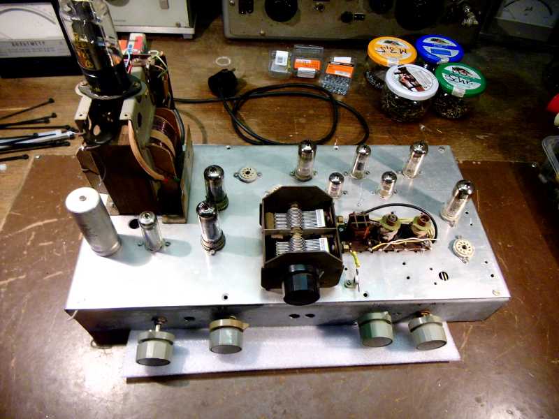

Hier eine Schaltung, die nicht in der Anleitung des BAukastens steht,
die ich aber gebaut habe, und weil sie so gut funktionierte, viele Male
noch, und zwar, um alte Röhrenradios, die ich nicht reparieren konnte
(ich war um 10 Jahre alt) zum Spielen zu bringen.
Eingangsspulen und Drehko original vom Radio, Diode dahinter, und dann
diese Schaltung.
Damit konnte ich jedes Uralt- Radio zum Leben erwecken, Ende der 60er/
Anfang 70er gab es 5 Sender im Raum Berlin, lautstark zu hören: Berliner
Rundfunk (DDR), Sender Freies Berlin (SFB), RIAS 1 , RIAS 2 und Stimme
der DDR.
Geht mit Kopfhörer, aber auch... mit Lautsprecher, wenn man einen
AUsgangsübertrager verwendet.
Als Ausgangsübertrager verwendete ich die Originalteile der alten
Radios.
Den Basisspannungs- Vorwiderstand an Kollektor oder Minus Batterie, das
weiß ich jetzt nicht mehr.
Probieren, wenn man an Minus Batterie geht, dann keinesfalls auf gesamt
Null Ohm- dann verrecken die Transis !
Der Gesamtwert Einsteller + Festwiderstand liegt wohl irgendwo bei 100-
250 KOhm.
Das sollte auch heute noch funktionieren.
Auch einen Detektor mit nur 1 Schwingkreis bekommt man hinreichend
trennscharf, wenn die Beschaltung des Schwingkreises diesen nicht zu
sehr bedämpft, und hochwertige Bauteile bringen auch noch einige
Prozente.
Mit diesem Baukasten kann so einiges probieren und lernen.

Hier ein Video:
Schnell aufgebaut (10 Minuten):
Der Detektor + die gezeigte Schaltung mit 2 Transistoren (der HF- Transi
+ einer der NF- Transis).
Ein Ausgangsübertrager anstelle Kopfhörer dran, und der speist dann die
große (70 Watt) Lautsprecherbox rechts im Bild. So jkann man das im
Video mithören.
Mit den wenigen Milliwatt immerhin gut hörbar, die Lautsprecher haben
einen guten Wirkungsgrad.
Die Schaltung kommt mit sehr hohem Basisvorwiderstand, im 2- 3 MegOhm-
Bereich, bei dem Aufbau sogar OHNE, aus ! Zerrt bei Einstellung auf
Sendermitte, übersteuerung, daneben aber klar und deutlich.
Nun ja... ist ja nur Demo, daß es geht.
Mit dem 100 KOhm- Einstellwiderstand vor dem 1. Transistor steigt die
Trennschärfe enorm, weil die Belastung des Schwingkreises geringer ist.
Übrigens: Antenne ist nur das Stück Meßleitung, der Sender steht im
Nebenzimmer, auch der hat nur einige Milliwatt, das reicht für die kurze
Distanz.
Wie geschrieben, viele Möglichkeiten, mit dem Kasten zu probieren und zu
lernen.

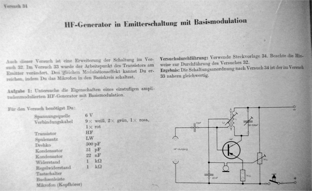

Da stimmt die Spannung nicht.
 Kurt
Gast #6205897
Kurt schrieb:
Und der Rest ist auch nicht gerade hervorragend.
 Kurt

Der Baukasten des TE ist dieser:
http://www.experimentierkasten-board.de/viewtopic.php?f=30&t=492
https://www.welt-der-alten-radios.de/geschichte-radiomd24-514.html
bis in die 80er Jahre gebaut.
Genial einfach durch dünne Papier- Blätter, auf die man die dort
gezeichneten Bauteile durchsteckte, und mit Drähten, die auf Klammern
endeten, miteinander entsprechend der Zeichnung verband.
Später bastelte man dann ohne die Blätter, und entwarf eigene
Schaltungen, wie die oben gezeigte "Verstärkerschaltung".
Selbst eine kleines "Heimsenderlein", moduliert mit dem Kopfhörer- wurde
damit möglich- die DDR- Post gab dafür die Frequenz 135 KHz frei-
allerdings war mit den wenigen Milliwatt der Schaltung schon damals kaum
eine Störung denkbar- es gab ja nur wenige Hörer der Langwelle.
Gast #6206937
Ein stück Satz ist verlorengegangen: Der Baukasten wurde etwa ab 1968,
und mit verschiedenen Namen und Erweiterungen bis in die 80er Jahre
gebaut.
Gibt es heute oft, weil diese Baukästen hauptsächlich an Schulen gingen-
und mit der Wende das veraltete Unterrichtsmaterial ausgemustert wurde,
so bekommt man heute diese Kästen noch häufig im Topzustand.
Ich bekam ihn um 1970 von meiner Mutter geschenkt, und mit 71.- DDR-
Mark war das eine teures Geschenk- bei einem Gehalt um 350 Mark.

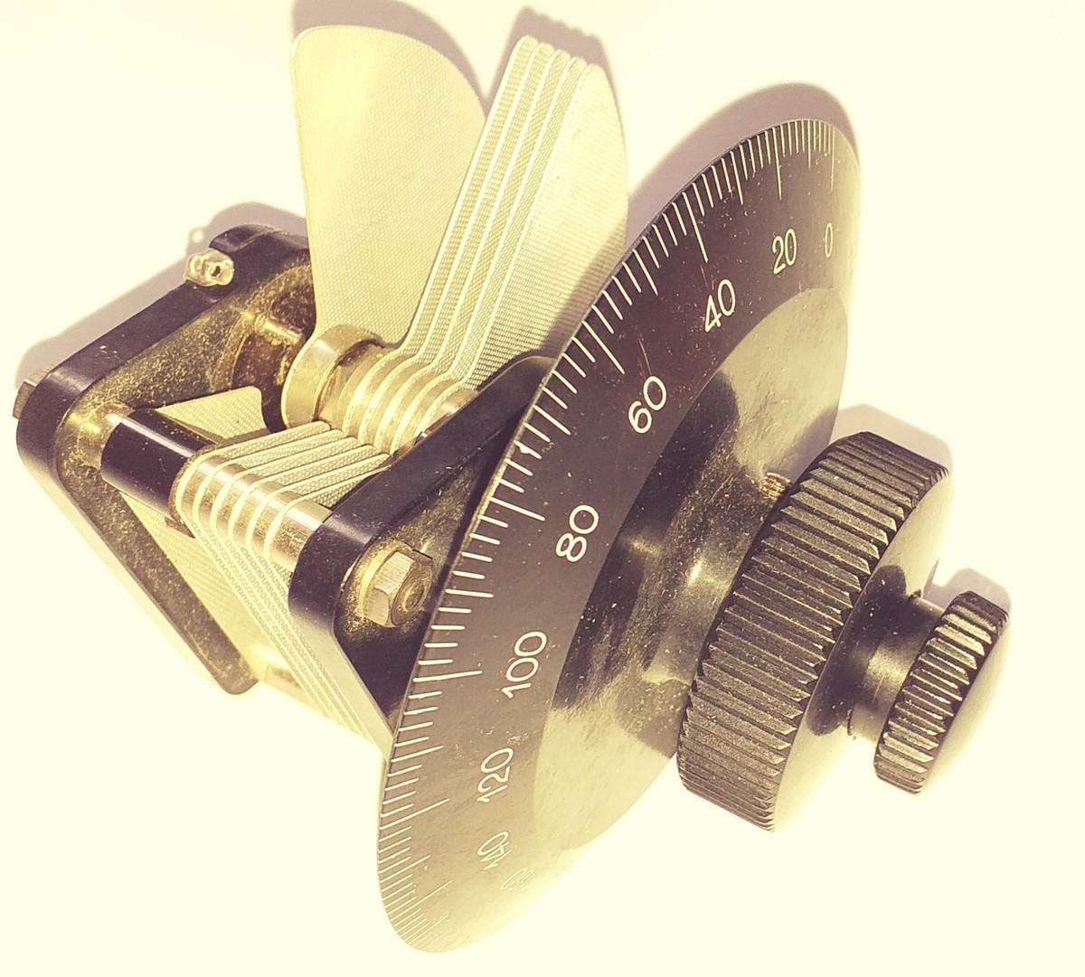

(Firma: مهندس) #6207148
Der M. schrieb:
> ... wird ein Folienquetscher mitgeliefert. Ich habe einen Drehko ...
Ein Drehkondensator ist auf jeden Fall besser als ein Quetscher.
Ich habe mir letztens bei ebay einen Drehkondensator von Förg
ersteigert. Nur €20, ich war der einzige Bieter. Ist ein schönes Stück
aus der Zeit der Feinmechanik. Förg Apparatebau München, ca 1927. Aus
Bakelit, mit Original-Schachtel und Garantieurkunde.
Steht '250 cm' drauf, also etwa 300 pF. Sind eigentlich 2
Drehkondensatoren: es gibt 2 Achsen. Als Feintrieb dient die innere mit
nur 2 Platten, ich schätze 30-50 pF.
Damit werde ich ein Audion mit Röhren bauen (wahrscheinlich mit
RV12P2000 oder mit den ebenso guten 12SH1L = russischer Nachbau aus den
70ern - gab es mal bei Pollin für €0,50).
Wenn man etwas Ausschau hält, kann man für wenig Geld auch richtig
schöne, alte Dinge bekommen. Die 20er-Jahre ... da gab es die ersten
Flugzeuge, Autos wurden modern und bei den Radios zog die Röhre ein und
es gab die ersten Lautsprecher.

Gast #6208084
Edi meinte:
> Die Bauelemente -SPule, DREHKO !- lassen einen FrequenzBEREICH zu, und
> zwar den Langwellenbereich, und mit der anderen Spule den
> Mittelwellenbereich.#
135 Khz wurden ja mit der Langwellenspule
bei vollständig eingedrehten Drehko erreicht.
Wenn man nun den Drehko ein Wenig herausdreht,
hört man den Sender plötzlich im Radio. ;--P
Nimmt frau die Mittelwellenspule, kann man im
ganzen Mittelwellenbereich senden. ;--P
mfg

Gast #6208103
...wenn man Glück hatte. Geben die Teile so nicht her, und ein weiterer
Parallelkondensator war nicht vorgesehen.
Und eben die Normalradios schon mal gar nicht- die hatten ja min. 150
KHz.
Genau.
Und ich denke, gemeint war einst 153 Khz- das wäre logisch, am unteren
Langwellenanfang, wo damals nur einige Baken herumknatterten und
quietschten.
Ich denke mal, jeder kleine Bastler -einschließlich Klein- Edi- hat
genau das gemacht.

2. Nein.
Nimm Dir viel Zeit, ich habe dazu klorollenlange Seiten geschrieben.
Das beschriebene Versuchsgerät steht immer noch da, und wartet auf eine
Aufrüstung, die Weiterentwicklung ist geplant, ich habe ein
interessantes, sehr seltenes Buch mit Schaltungen erwerben können, die
die Röhrenzahl eines Großsupers haben, aber nur 1 Schwingkreis.
In dem Buch wird der Pendler "auseinandergenommen". Viel Theorie, aber
eben auch praktische Schaltungen.
Es gibt (mindestens) 2 Betriebsarten des Pendlers- die eine, Rundfunk-
taugliche-  wird praktisch nie verwendet.
Im Idealfall benötigt man keinen Rückkoppel- Steller.
DAS war einst der Antrieb für die Entwicklung des Pendlers.
Der Pendler ist aber alles andere als einfach.
Ich habe mal recherchiert... es gibt kein Radion, und nur 1
industrielles Gerät, Meßequipment, auf dem Pendlerprinzip.
Aber ich schlage vor, eigene Beitragsfolge, oder per Mail, da stören
keine Trolle und "Experten".

Ich kann die Sache jetzt aufklären, ich habe es gerade entdeckt.
-> Asche auf mein Haupt.
Tatsächlich 135 KHz.
Und der Empfänger ist auf 270 KHz einzustellen.
Steht nicht in dem Hinweis auf die Genehmigung, sondern in einer
Aufbaubeschreibung für einen HF- Generator, "Versuch 32".
Ausschnittfoto im Anhang.
Marek N. (bruderm)04.04.2020 16:53
>Vielleicht hat man hier gezielt den Spiegelfrequenzempfang ausgenutzt?
>Wenn man den Empfänger auf 270 kHz eingestellt hat, könnte der auch das
>Signal von 135 kHz empfangen.
Stimmt.
Ist aber nicht Spiegelfrequenz-, sondern Oberwellenempfang.

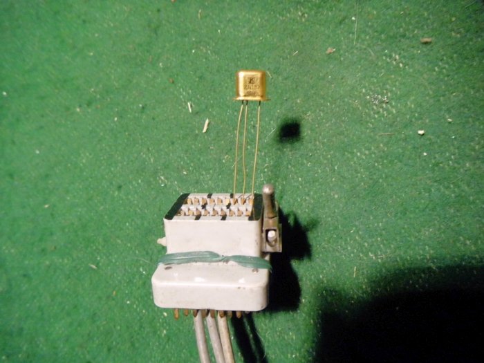

Nach ein paar versuchen heute Abend, frage ich mich ob der HF Transistor
ne Macke hat.
Laut Datenblatt des hf Transistors GF-130 beträgt die Durchlassspannung
-Ube=0.5V. Müssten das nicht eher 0.2-0.3V sein (Germanium?)? Bei mir
sind es 0.27V. In Sperrrichtung liegt die bei 0.57V, ist das nicht
extrem niedrig?
Gast #6209971
> extrem niedrig?
Hast du die Spannung richtig angelegt (nicht +- vertauscht?).
Wenn der Transistor schwingt dann kannst du mit einem Multimeter wohl
nicht mehr richtig messen.
Da wäre dann ein Oszi die bessere Wahl.
 Kurt
Gast #6209985
Der M. schrieb:
> Die habe ich ohne Beschaltung gemessen.
Mit dem Ohmmeter?
Da bist du davon abhängig was für eine Spannung und Polarität da
verwendet wird.
Also darauf würde ich mich nicht verlassen.
Baue die Schaltung auf, bestimme den Bezugspunkt für Aussagen und dann
schau weiter.
Sobald die Schaltung schwingt kannst du deine DC-Messungen mit einem
Vielfachinstrument vergessen.
Da hilft nur noch der Oszi weiter.
Nochwas, sehe eine Strombegrenzung vor damit der Transistor nicht
überlastet wird, das hilft ungemein.
 Kurt
#6210087
@Der M.,
Die alten Germaniumtransis haben nach so langer Zeit manchmal schlechte
Werte- die Dinger altern.
Ist bei meinen auch so.
ALte Ge- Transis mit schlechteren Werten können trotzdem gut
funktionieren.
Schaltungen auf dem Kasten aufbauen, wenn sie funktionieren- Transis in
Ruhe lassen.
Falls doch ein Transi in die ewigen Stromkreise eingegangen ist:
Ich habe nötigenfalls Ersatztransis, helfe gern aus, wenn nötig.
Wechseln sehr vorsichtig:
Da muß man nur den Originaltransi vorsichtig direkt am Gehäuse
abschneiden, damit man möglichst lange Drähte hat, so vorhanden,
lötfesten Glasgewebeschlauch drauf, und nur an die Enden den neuen
Transi anlöten.
Die durchsichtigen Kunststoffplatten sind nämlich seeehr
wärmeempfindlich, zuviel Wärme, sind nach dem Löten die Kontaktsäulen
schräg.
Edi
Gast #6210166
> funktionieren.
> Ruhe lassen.
Genau das habe ich gemacht und alle Schaltungen mit dem HF Transistor
produzieren eigenartiges Verhalten. Z.B. ist es mir nicht gelungen an
der BE Strecke zu demodulieren. Es gibt einen Aufbau im Heft, wo statt
der Diode die BE Strecke (Detektor) verwendet wird.
Wenn ich den HF Transistor als HF Verstärker verwende (weitere Schaltung
aus dem Heft), höre ich im Kopfhörer nur ein starkes Brummen und dem
ganz leise überlagert den eigentlichen AM Sender. Da ich immer noch mit
Labornetzteil arbeiten, könnte hier aber eventuell Restwelligkeit des
Netzteils ein Problem sein? Ich kaufe heute Abend eine Packung
Babyzellen und versuche das dann nochmal.
Als 3. habe ich die einfachste Audion Schaltung aufgebaut. Hier höre ich
ebenfalls nur Brummen. ABer wie geschrieben, ich vermut das
Labornetzteil als Problem (RND Lab 320-KA3005P, baugleich zu Korad).
Also, ich versuche es mit Batterien heute Abend nochmal und melde mich
dann.
Gast #6210170
Edi meinte:
Die Gc und GF Transis dürften funktionieren.
Ich hab mal von meinen Sorten mal intressehalber
je ne Handvoll auf unserem Prüfgerät ausgemessen, die
waren alle in Ordnung (in der Toleranz).
Schlimmer sind die älteren OC Typen, die
ziehen gern mal Luft und werden durch Feuchte
verdorben.
M. sollte die Elkos formatieren und defekte nach Edi's
Anleitung oben ersetzen.

#6210196
Bei den Baukästen können auch schon mal Transis kaputt sein- die wurden
ja von Schülern auch benutzt.
Zudem sind die Bauteile ja auch recht alt, da kann auch ein Transi oder
ein Elko mal hinüber sein.
Bei meinem Kasten habe ich einen Elko, den HF- Transi und die
Einstellregler wechseln müssen, letztere fielen auseinander, weil das im
Lauf der Jahre durch Feuchtigkeit quellende Pertinax die Nieten, die die
Schleifbahn halten, aufsprengt. Zweckmäßigerweise habe ich eine Bauform
gewählt, die eine längere Mittelachse besitzt. Bild mittig beim Beitrag
03.04.2020 23:45

Gast #6210212
Ich habe hier ein LCR Meter mit dem ich die Kondensatoren gemessen
hatte, als der Kasten hier eintraf. Hinüber war nur der Elko (was ich
jetzt nicht verwunderlich fand). Der ist ja leicht zu ersetzen.
Wäre es nicht vielleicht sinnvoller, dass man für den GF-130 eher einen
PNP Transistor neuerer Bauart verwendet? Dann hätte man aber
wahrscheinlich das Problem, dass die Schaltpläne (z.B. Thema
Basisvorspannung) nicht mehr stimmen...?!
