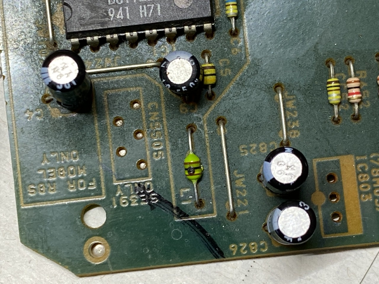

ich hatte in einem Sony STR-DE335 beim Reparieren kalter Lötstellen
dummerweise einen Kurzschluss verursacht.
Service Manual:
http://sportsbil.com/sony/STR/STR-D/STR-DE335_SE391_V323_v1.1.pdf
Endstufen sind OK, Lautstärkeregelung funktioniert (wenn ich dort ein
Signal zuführe wird das sauber verstärkt), nur der Weg über die Eingänge
liefert stark verzerrten Klang. Hörbeispiele angehangen.
Ausgetauscht habe ich bereits einen Analogswitch (LC78212) für die
Eingänge. Das Problem besteht aber weiterhin. In der Regel
(temperaturabhängig) funktioniert nur der 5.1-Eingang, der am
Analogswitch vorbeigeführt wird, aber auch gestört ist.
Was mir dann auffiel: Am IC301 (ein Dolby-Analog-Signalprozessor) liegt
nur eine Spannung von etwas über 1 V an, wo 5,1 V messbar sein sollen.
Auch der Analogswitch bekommt seine 12 V nicht! Ein Spannungsregler (MC
78M12) soll diese 12 V aus rund 17 V bereitstellen (liegen an) - er
liefert aber nur knapp 4 V. (In meiner Zeichnung rot.)
Auch der FM-Tuner ist defekt, in dessen Ecke der Kurzschluss passierte.
Hier sitzt ein Spannungsregler (MC 78M05), der aus den 12 V nun 5 V
machen soll. Er erhält aber eben überhaupt nur die 4 V. (Grün
eingezeichnet.)
Ausgebaut an Schaltnetzteilen liefern beide stabil ihre Spannungen:
MC 78M05: 4,78 V, also knapp unter dem Minimum von 4,8 V aber das sollte
ja nicht die Ursache sein (werde ich dennoch tauschen). Auch unter Last
mit einem 10-Ohm-Widerstand (5 V 500 mA).
MC 78M05: 12 V, nach einigen Sekunden. Einen größeren Widerstand als den
o. g. habe ich leider nicht da.
Von euch lernte ich, dass ein Spannungsregler durch nachfolgende
Bauteile durchaus "in die Knie" gezwungen werden kann. Ich vermute, dass
das mit dem MC 78M12 geschieht. Aber wie um alles in der Welt kann ich
den Übeltäter finden? Da hängt ja so einiges am 12-V-Ausgang ...
PS: Die Induktivität L1 sieht durchgebrannt aus, hat aber noch Durchgang
und versorgt so wie ich das sehe nur den RDS-Decoder.
Danke und Gruß
Nico
#6604614
Damit so ein Regler soweit einbricht, liegt wahrscheinlich am Ausgang
ein Kurzschluss vor. Das heißt im Umkehrschluss, dass irgendwas warm
werden müsste, ungewöhnlich warm. Teste das erstmal, dazu !VORSICHTIG!
fühlen, oder Isopropanol auf das laufende PCB geben. Stellen, die heiß
werden, lassen den Isopropanol deutlich schneller verdunsten, als Teile
auf Raumtemperatur. Eine andere Möglichkeit wäre natürlich eine
Wärmebildkamera :)
Gast #6604625
Ich vermute, dass das mit dem 78M05 passiert, und der 78M12 dann
letztlich abregelt.
Was hast den eingebaut am 78M05, 1V, 1A ? Trenne doch mal L1, was
passiert dann mit den Spannungen.
OP #6604859
Danke euch, das sind gute Tipps!
Isopropanol werde ich versuchen - habe es gerade testweise am L1
ausprobiert und zur Referenz am 78M12. Letzterer wird natürlich
wahnsinnig heiß (Iso verdunstet schnell und man spürt die aufsteigende
Hitze), ersterer bleibt leider kühl.
> Wärmebildkamera :)
Ein Kumpel von mir hat so ein Smartphone mit Flir-Kamera, ich werde ihn
die Tage mal bitten das drüber zu halten.
Den hatte ich ausgebaut einfach an ein Schaltnetzteil mit 12 V max. 1,5
V angeschlossen und vors Multimeter einen lumpigen
10-Ohm-Metallfimwiderstand (0,25 W) gehangen.
L1 ist leider - wie auch 78M05 - dermaßen ungünstig verbaut, dass ich
ihn nichtmal mit dem Seitenschneider rausnehmen kann. Dazu muss die
Rückwand abgenommen werden, was die Masseverbindung trennt. Werde ihn
morgen aber mal trennen oder auslöten. Anbei ist ein Foto, welches
erkennen lässt, warum der durch sein dürfte.
OP #6605591
Leute. Goldrichtig! Ich fall vom Glauben ab.
Das Heraustrennen von L1 mit dem Seitenbacher löste ein fast einjähriges
Rätsel für mich.
Sound wieder glasklar, Eingangswahl funktioniert - selbst der
totgeglaubte Tunerteil bekommt wieder Empfang. Bis auf RDS, aber das
dürfte sich ja mit einer neuen Induktion / Drosselspule für wenige Cent
beheben lassen. Was macht die denn an dieser Position?
Entstören, damit die Versorgungsspannung nicht die Entschlüsselung des
RDS-Signals beeinflusst? Sie hat 100 uH.
2 getauschte ICs und 2 neue Kondensatoren durfte diese Aktion dauern.
Mit 7 Euro keine Investition - aber Stunden über Stunden sind
draufgegangen, die die Kiste selbst vermutlich nicht mehr wert ist.
Aber ich hab viel gelernt!
> Zum Entstören/Entkoppeln. Aber es sollte klar sein, daß nicht die
> Drossel kaputt ist, sondern das dahinterliegende - also IC1.
wohl eher eine Zinnbrücke reingebaut...
In der Gegend mußte ich bei meinen Sonys noch nie nachlöten, bei meinen
SL-5 bisher immer nur die Endstufengegend.
Gruß aus Berlin
Michael
OP #6605789
OK - natürlich, leuchtet ein. Widerstand Vdd zu Masse nahezu null.
Der Kurzschluss ist im IC1 und die Drossel war das schwächste Glied.
Konnte ihre Funktion vermutlich nicht mehr ausführen aber hatte noch
Durchgang und erhielt damit den Kurzschluss aufrecht.
