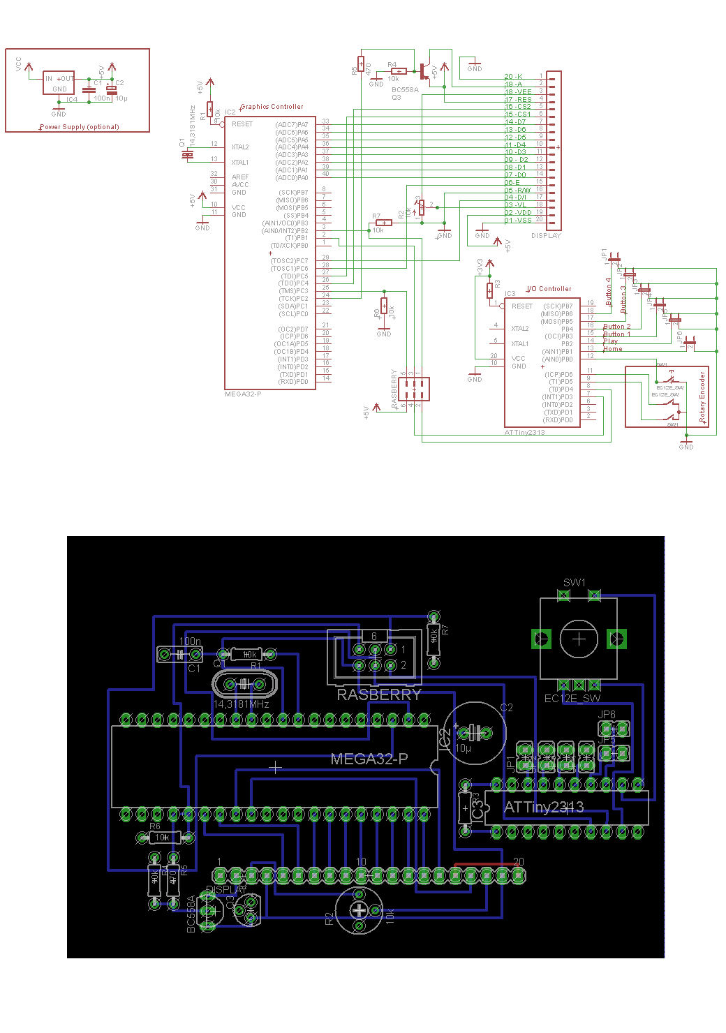

Gast #3138062

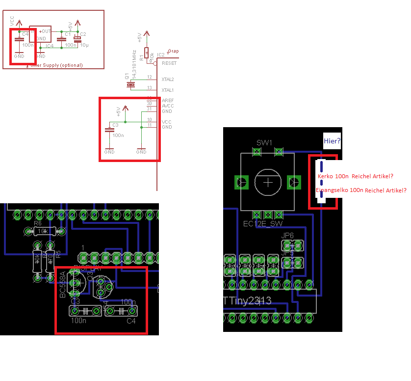

ich möchte gerne das Projekt von Michael Schwarz nachbauen.
http://www.mikrocontroller.net/articles/Raspberry-Webradio
Irgendwie sieht meine Schaltung (bissle geändert nicht so aus wie ich
denke Das es richtig Sei).
Ich habe hier die Reichelt Liste was ich bestellen muss.
Bevor ich so viel Geld bezahle. Würde mich interessieren ob ich die
Komponenten richtig ausgewählt habe.
RASBERRY                WSL 6G      ->   0,170 €
JP1                     TASTE  vorhanden
JP2                     TASTE  vorhanden
JP3                     TASTE  vorhanden
JP4                     TASTE  vorhanden
JP5                     TASTE  vorhanden
JP6                     TASTE  vorhanden
R1       10k            1W 10K         ->    0,154 €
R2-Poti  10k            PT 10-L 10K    ->    0,23 €
R3       10k            1W 10K         ->    0,154 €
R4       10k            1W 10K         ->    0,154 €
R5       470            1W 470         ->    0,154 €
R6       10k            1W 10K         ->    0,154 €
R7       10k            1W 10K         ->    0,154 €
IC2      MEGA32-P       ATMEGA 32A-PU  ->    4,80 €
IC3      ATTiny2313     ATTINY 2313 DIP  ->    1,45 €
DISPLAY                 MPE 087-1-010  -> 2x  0,27 €
SW1      EC12E_SW       STEC12E08    ->    1,90 €
Q1       14,3181MHz     14,31818-HC49U-S  ->    0,180 €
Q3       BC558A         BC 558A       ->    0,040 €
IC4                     µA 78L05     ->    0,110 €
C1       100n           MKS-02 100N    ->    0,190 €
C2       10µ            TANTAL 10/16  ->    0,21 €
Wäre super wenn mir einer sagt ob dies so richtig ist.
lg

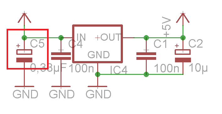

Gast #3140920
Hallo Martin,
vielen Dank für deine Anwort.
Ich bin noch ein totaler Anfänger in Elektro.
Was meinst du mit "am Regler fehlt der Eingangselko + Kerko" in der
Orignalschaltung ist davon leider nicht zu sehen.
Wo müssen die Eingangselko + Kerko hin, mit welchem Wert?
Ich hoffe ich habe "Abblockkondensatoren" richtig verstanden und wie
unten in dem Bild zu sehen "C3+C4 - Reichelt KERKO 100N " hinzugefügt.
Scheint so das ich ein weiteres mal bestellen muss :(.
lg

#3140999
Tantal nimmt man nur, wenn man es auch braucht. 1) Mögen Tantal keine
niederohmigen Lasten (d.h. also hohe kurzzeitige Ströme), 2) Ist Tantal
ein seltenes Element, 3) Sind sie viel zu teuer, 4) Neigen sie beim
Ausfall zum Kurzschluss.
Das mit den Abblockkondensatoren sieht so ganz gut aus. Wichtig: Diese
sollten so nah am IC liegen, wie nur irgendwie möglich.
Der Spannungsregler mag einen 0,33µF Kondensator am Eingang sehen. Es
gibt viele, die sagen, dass man die gar nicht braucht - auch das
Datenblatt selbst sagt, dass der Regler dann stabil läuft. Ich hatte
allerdings vor zwei Wochen das komplette Gegenteil davon (war auch zu
faul, das Teil zu beschalten).
Hilfreich ist in jedem Falle IMMER das Datenblatt des Herstellers. Unter
der Rubrik "Typical Application (Notes)" ist für so ziemlich jedes
Bauteil eine Standardbeschaltung zu finden.
http://www.fairchildsemi.com/ds/LM/LM78L05A.pdf
Gast #3143428
Hallo Martin,
vielen Dank für deine Hilfe.
Ich habe mal die Schaltung angepasst. Die Abblockkondensatoren befinden
Sich nun so nah wie nur geht an den IC.
Den Kondensator hab ich an den Anfang plaziert. C5 im Bild.
C5    0,33µF      SM 0,33/63RAD
Wenn das nun passt geht bestelle ich nochmals bei reichelt. (Hoffe das
letzte mal wird sonst zu teuer)
Vielen Dank
LG Alex
Gast #3143451
Der "große" Kondensator am Ausgang des Reglers ist eher ungewöhnlich. Im
Datenblatt des LM78L05 von TI steht z.B. etwas von 10nF (und nicht
10µF). Je nach verwendeter Versorgungsspannungsquelle muss der
Eingangskondensator größer sein, falls die Spannung direkt von einem
Gleichrichter kommt, in der Größenordnung 1000µF pro A Laststrom.
#3143553
Hallo Alex,
folgendes sehe ich im als erstes geposteten Schaltplan:
1. AVCC (30) des Mega32 und der zugehörige GND-Pin (31) sind nicht
angeschlossen. Außerdem fehlt der Abblockkondensator (100 nF Keramik).
2. An Pin 10/11 (VCC/GND) fehlt ebenfalls der Abblockkondensator (100 nF
Keramik).
3. Dito fehlen 100 nF ker. zwischen AREF (Pin 32) und GND (31).
4. Am Quarz fehlen die Last-Kondensatoren. (Bei Standardquarzen je 22 pF
von Pin 12 und 13 direkt! nach GND (11).
5. Die ungünstige Beschaltung des 7805 wurde ja schon genannt.
6. Am ATTiny fehlt ebenfalls der Abblockkondensator (100 nF).
7. Dem Display würde ich bei der Gelegenheit auch einen spendieren (über
Vdd/Vss).
Grüße
Stefan
#3143666
Michael schrieb:
Ich finde den L-Typ eh etwas ungewöhnlich. Nachdem die Teile doch heute
nichts mehr kosten, würde ich gleich den Totschläger ohne L nehmen. Dann
hat man ein wenig Reserve.

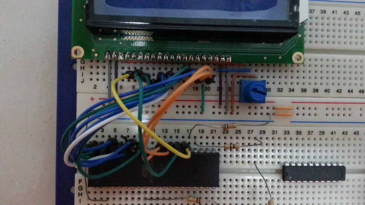

Moin moin,

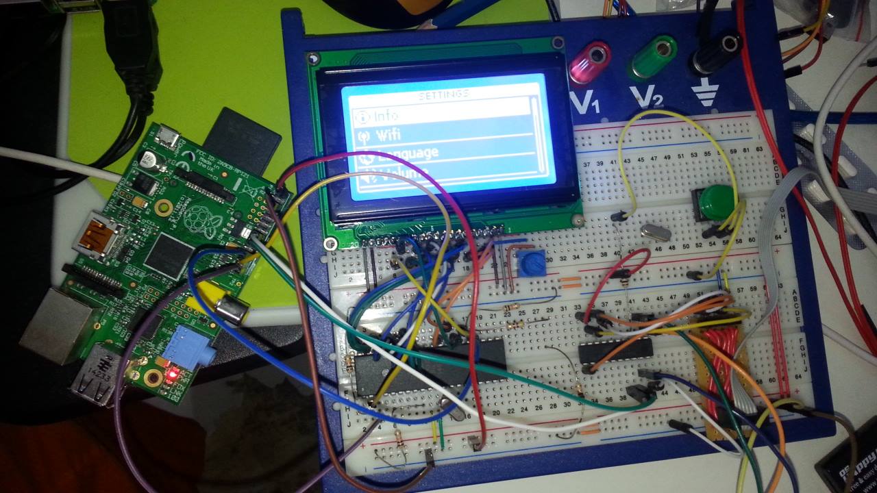

habe die Hardware erstmal als Versuchsaufbau auf einem Steckboard
aufgebaut.
Läuft total klasse.

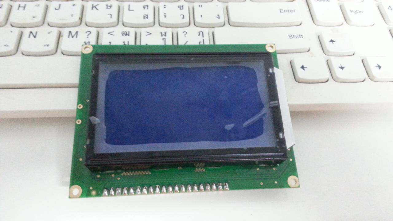

Gast #3382067
Hallo an alle
Ich habe das rasp webradio erfolgreich aufgebaut.
Trotzdem habe ich zwei kleine probleme:

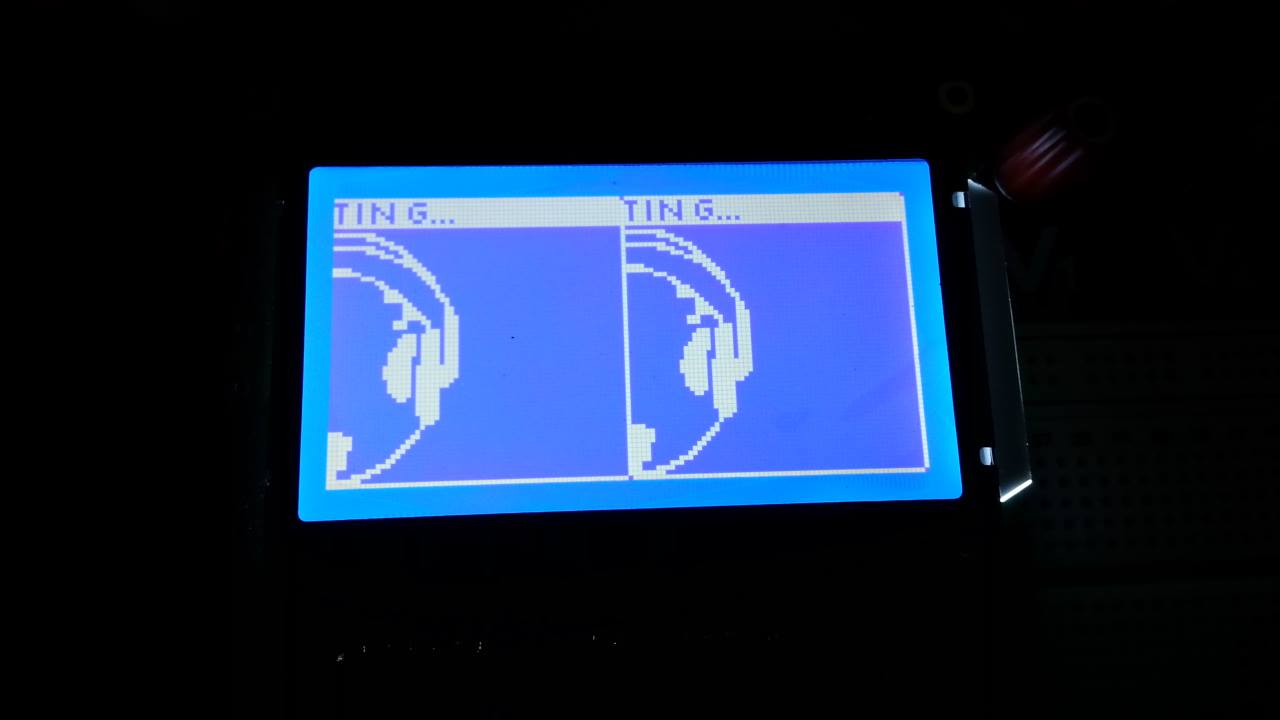

1.mein display Powertip PG12864A mit KS0108-Controller,
halbiert sich wenn ich den encoder bewege.Das heißt auf der linken seite
sehe ich die texte und auf der rechten Seite gar nichts mehr.
Bei neustart zum anfang alles gut und beim bewegen des encoder wieder
nur die hälfte.
Was könnte das sein ?
Lcd hat eine eigene Spannungsversorgung.
2.Ich würde gerne den Hostnamen des rasp verändern weil ich bei mir
mehrere Raspis benutze.Problem dabei ist dann das ich per android app
nicht mehr auf das webradio zugreifen kann.
Wo muß ich was im Android app (datei) ändern ?
Wahrscheinlich muß dann das Android app auch neu kompiliert werden oder
gruss

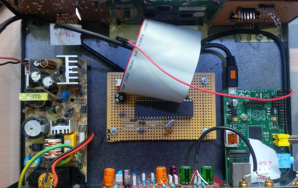

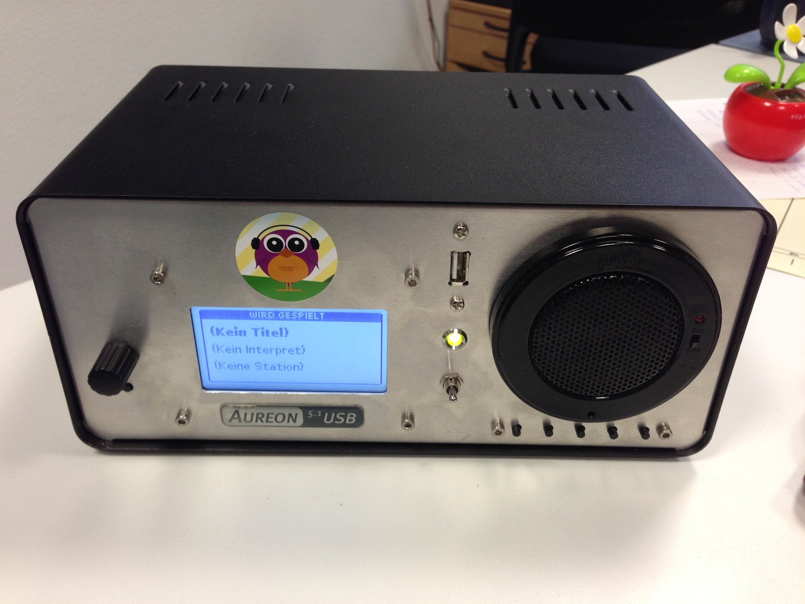

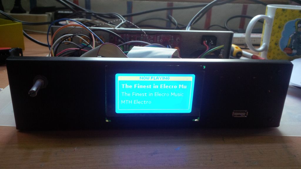

Habe das Webradio jetzt auch in ein Gehäuse gezimmert und mit einem USB
Audio DAC auf Basis eines TI PCM 2706 zu laufen gebracht. Geht sogar mit
Digital Ausgang. Bin zur Zeit sehr zufrieden mit den Teil. Nur das der
Stream ab und zu kurz aussetzt. Weiß nur noch nicht ob es am Sender
liegt oder am Puffer von mpg123.
Ein Dimmer per Software für die Display LED Beleuchtung wäre noch nicht
schlecht. Vielleicht hat das jemand ne Idee wie man das Menu noch
erweitern kann und die LED Beleuchtung per PWM steuert.
Hab mal paar Bilder mit angefügt.
Peter

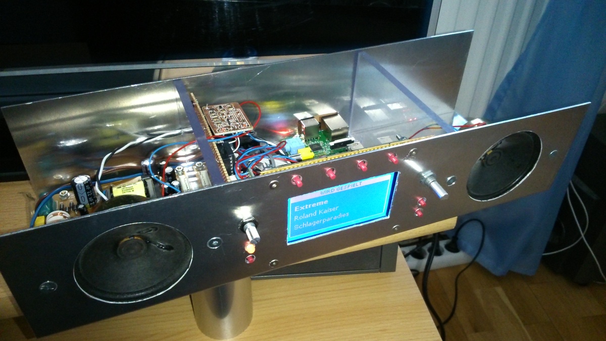

Gast #3551735
Hi Peter,
sieht echt gut aus dein Radio. Was ist denn das für ein Gehäuse?
Hat jemand schon mal versucht das Menü zu erweitern von Michael? ich
würde gern einen Stream von Soundcloud benutzen. ich hab jetzt erstmal
die Airply Funktion nachinstalliert, sodass man von nem iPhone oder via
iTunes Musik auf den Pi streamen kann. Des weiteren hab ich den Mixer
geändert damit die Lautstärkeregenung funktioniert und die Umlaute aus
der deutschen Sprachdatei entfernt, damit die Rechtschreibung stimmt.
Gruß Frank

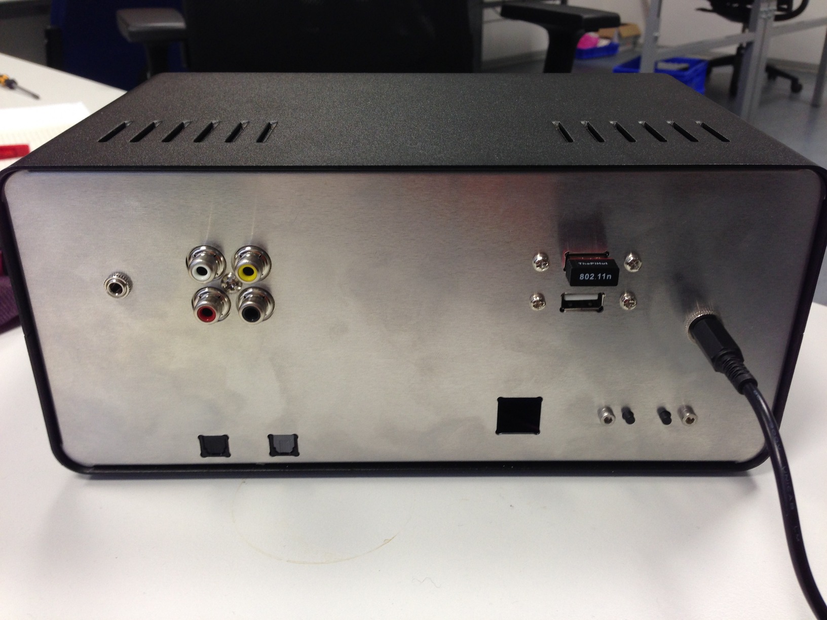

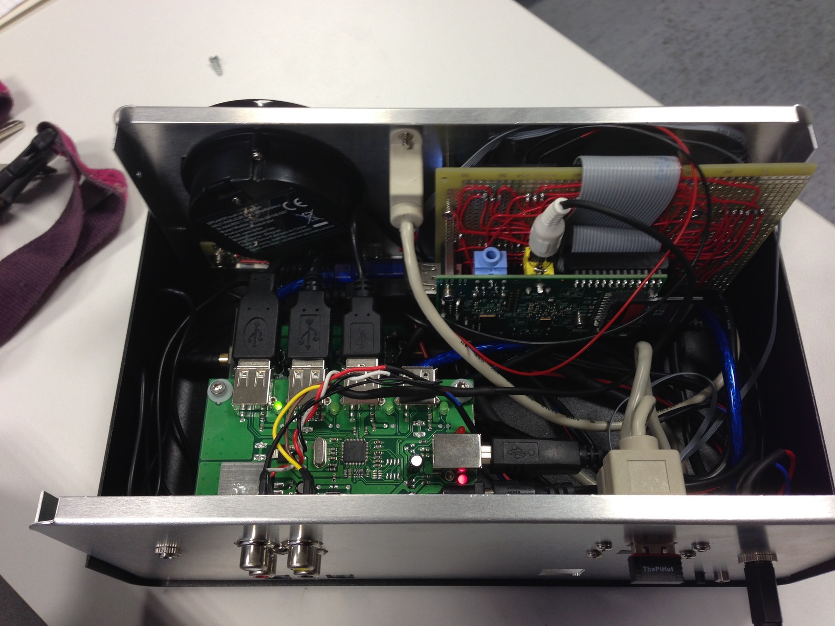

So ich hab jetzt endlich mein Radio fertig in ein Gehäuse gebaut.
Zusätzlich hab ich dem ganzen noch einen Lautsprecher von Pringles, eine
5.1 Soundkarte und ein aktives 4-Port USB-Hub spendiert. Somit muss ich
nicht immer das Radio an eine Anlage bzw. Kopfhörer anstecken um es
benutzen zu können. Auf der Rückseite gibt es einen Toslink IN/OUT;
einen Chinch-Anschluss; den Video OUT vom PI; eine Klinkenbuchse für
Kopfhörer, welche den Frontlautsprecher abschaltet, sobald man einen
Stecker einsteckt; 2x USB und zwei Resettaster für die beiden
Microcontroller. Das freie Loch ist für den LAN-Anschluss der nch
hinzukommen soll, aber da ist das passende Kabel noch nicht da. Auf der
Vorderseite gibt es noch einen dritten USB, eine Betriebs-LED und einen
Kippschalter zusätzlich zu den üblichen Tasten.

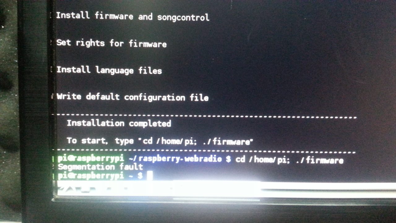

Servus Leute,
kann mir einer helfen?
Ich wollte mal bissel im Quelltext rumschreiben und versuchen bissel was
zu ändern.
Um die Firmware wieder zu Kompilieren nehme ich die installer.sh die
auch ohne Fehler durchläuft aber bei Start der Firmware kommt:
Segmentation fault.
mh auch wenn die originalen Skripte kompiliere kommt der Fehler.
Hat jemand ne Ahnung warum?
Gruß Peter
#3750077
Hallo Peter
ich beschäftige mich auch grade mit dem Pi Webradio.
Dein Fehler hatte ich auch schon liegt höchst warscheinlich an einer
falschen Konfiguration in der default.conf unter [hardware] nähreres
dazu im Artikel.

Hallo jonas_1
Danke für deine Antwort.
habe es dann ohne install.sh kompiliert und händisch kopiert und
Berechtigung vergeben. Ging dann 1a.

Gast #3998438
Run as root with sudo command because ./firmware inclides wiringPi for
I/O communication and need access to cpu.
Next seek google for "segmentation fault rpi"
Michael.

#4043122
Sawasdee khrub khun Quadrotorthai!
it looks like the two Chip select wires (should be Pin 15 and Pin 16 on
the display) are shorted (both halfs of the display show the same
content).
So please check the wiring.
Could you please upload a photo of the wiring of the display?
Best,
Chris
#4043185
Quadrotorthai Pinwongphet schrieb:
> Help...
I have already thrown my web radio in the trash bin. So please don't ask
me - especially not via PN! I just gave you a hint.
And as it was already said: Your display is in dublicate mode because
the data width doesn't match display settings. So check your wiring, and
read the manual! Especially the part regarding the µCs fuses have to be
handled carefully.

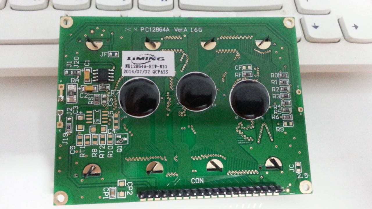

Gast #4046273
Hey Quad,
see on back side of your display.
See the display type number and seek for datasheet.
Then take a look to the command table and specislly the screen buffer
for higher/lower screen. There must be an address order - maybe you post
the complete screen twice in lower and higher buffer.
What is the resolution size of your display? You should have 128x64
pixel for Michael Schwarz project. If not you must adapt a bigger screen
buffer and rewrite/extend some display functions.
If you have the datasheet you can post it here.
Michael.

#4073846
Martin Schwaikert schrieb:
> Man muss nur lange genug warten, dann kommt ein "Idiot" und kotzt einem
> die Lösung vor.
Man ist einfach ein zu großer Depp^WGutmensch ;)
@Quadrotorthai: you're welcome.
But was there any learning on your side? Around one month ago I asked
you to check the fuses of the microcontroller
(Beitrag "Re: Rasberry Webradio von Michael Schwarz"). You already had
the solution but you obviously weren't able to transfer - even though it
was in the wiki article (ok, I don't know how good the machine
translation is).
Please understand that this forum is not a place where you put your
purchase and wait for others cook the meal. No. We can only give you a
tasty recipe and hope you like it...
nevertheless, have fun with your webradio :)
#4074127
