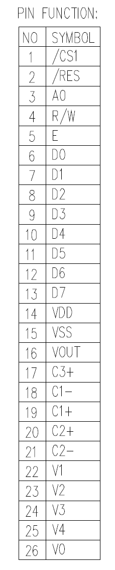

1.) Aus dem Display sind die Anschlüsse D0-D7 herausgeführt und auch
andere Steuerleitungen, aber nicht die im Controller-Datenblatt
erwähnten Konfigurationspins "P/S" (für Umschaltung parallel/seriell)
und "C86" für Umschaltung des Modus (8080/6800). Bedeutet das, dass es
auch alle Fälle ein Parallelmodus ist oder habe ich irgendwo übersehen,
dass die Einstellung des Modus auch mit den vorhandenen Pins geht?

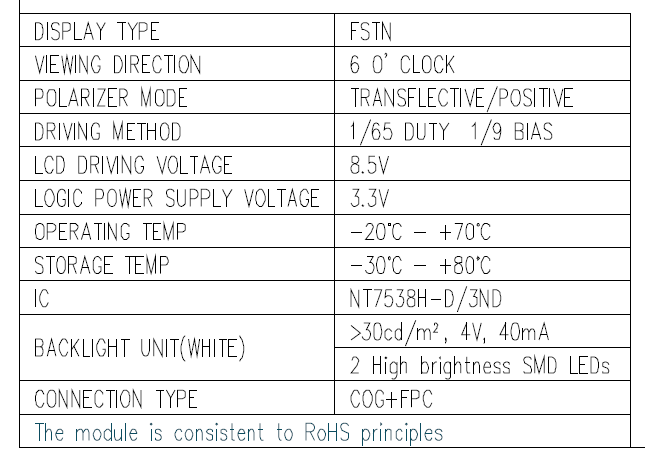

2.) ich habe verstanden, dass ich an die Cx+ und Cx- in verschiedenen
Varianten Kondensatoren anschließen kann um die eingebaute Charge-Pump
zu benutzen, jedoch ist mir zum einen nicht klar, welchen Faktor ich
nehmen muss, wenn ich die in der Zeichnung des Modul-Datenblatts
angegebenen Werte für Vdd=3,3V und LCD Driving Voltage = 8,5V haben
will. Da der Anschluss CAP4+ nicht herausgeführt ist, denke ich mal,
dass ich eh nur 3x und 2x Step-Up machen kann. Aber mit 3x bin ich bei
9,9V und mit 2x bei 6,6V also jeweils weit daneben!?
2.a) irgendwie finde ich auch keinen Wert, der bei den C benutzt wird.
Ist 100nF hier ein guter "Startwert" für Versuche?
3.) Muss ich die V0-V4 Anschlüsse irgendwie benutzen, oder dienen die
nur dazu um ggf. weitere Schaltungen mit den erzeugten Spannungen zu
versorgen?

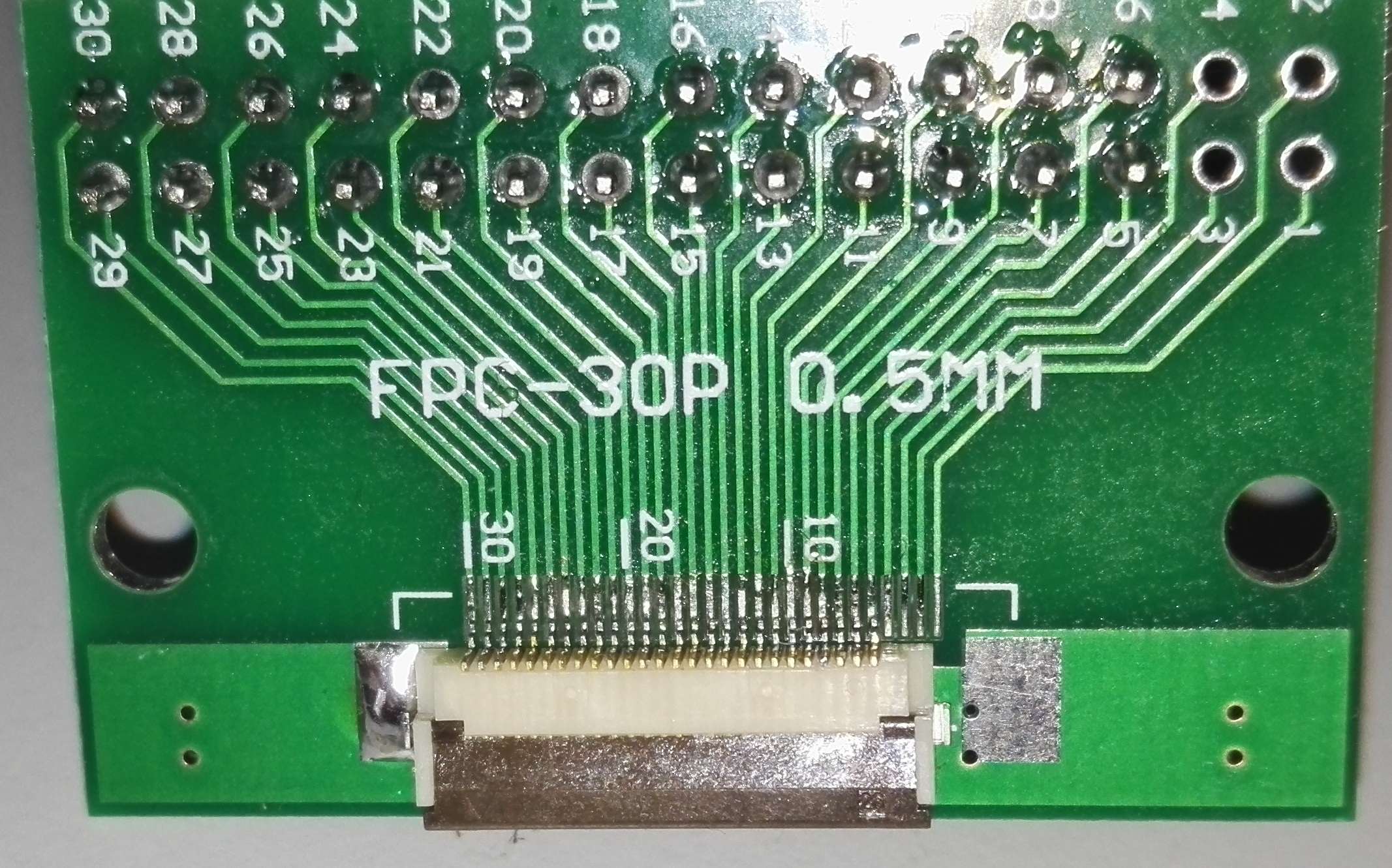

Unangenehm finde ich das 26polige Flexkabel mit 0,5mm Raster. Ich habe
schon eine Adapterplatine beim Heissluftföhn-Auflöten ruiniert. 0,5mm
ist schon eine Hausnummer.
Das ist an sich nicht problematisch, wenn ich mich gestern nicht ganz so
dämlich angestellt hätte und meine letzte passende Buchse mechanisch
zerstört hätte. Jetzt muss ich bis morgen warten.

#4920648
Ralf M. M. schrieb:
> So nun zu meinen Fragen
Diese Schaltung sollte passen, nimm aber für alle Kondensatoren 1µF,
steht auch so im Datenblatt. Das Display ist ausschliesslich für
parallelbetrieb.

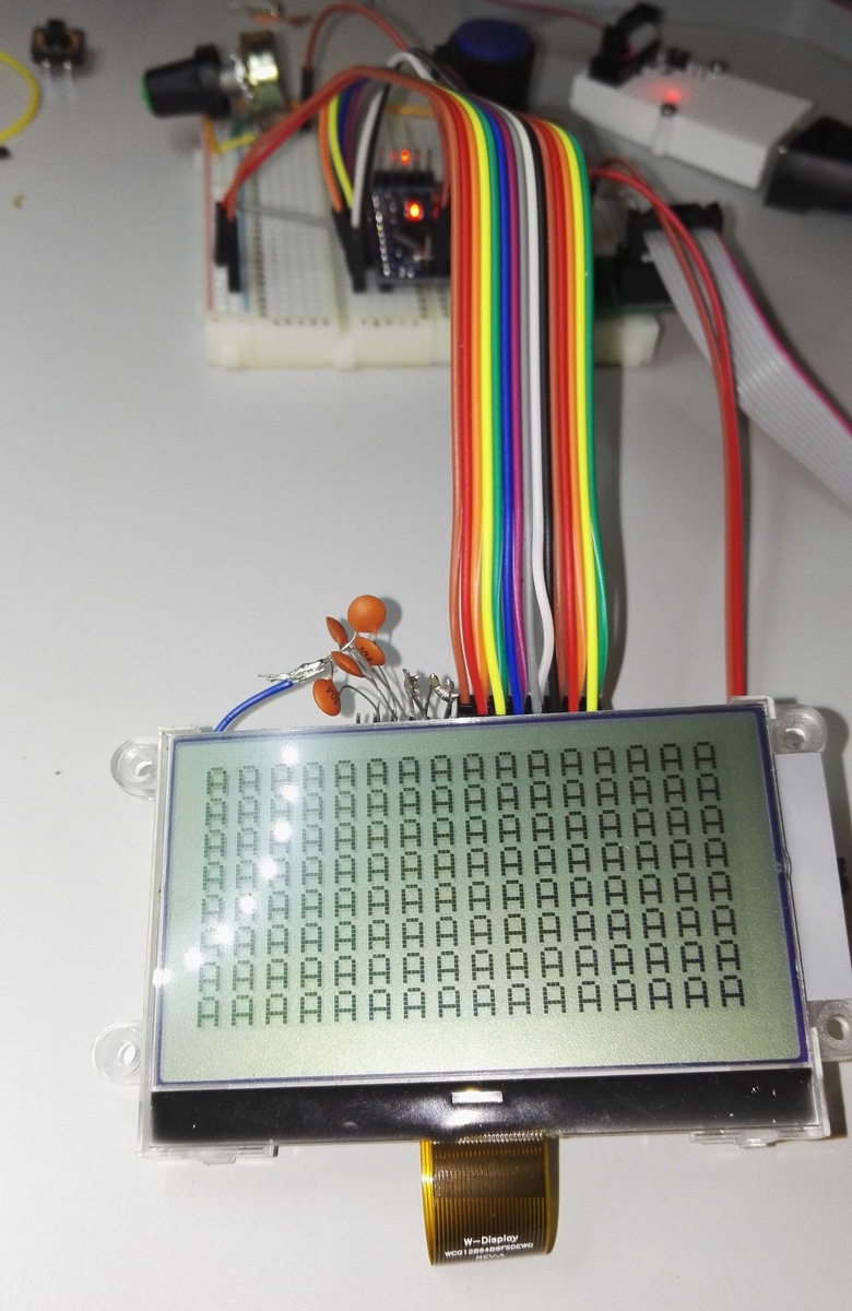

OP #4921656
> parallelbetrieb.
Super, vielen vielen Dank, das hilft mir sehr weiter.
Nun denke ich habe ich auch die Funktionsweise verstanden. Im Nachhinein
und wenn man weiß wonach man suchen muss, dann findet man die Dinge.
Das mit den Spannungen war mir erst unklar, aber logisch, wenn die keine
Kondensatoren für die Charge-Pump im Display integrieren können, dann
können sie auch keine zur Spannungsstabilisierung rein machen. Außerdem
hatte ich dann mit meinen "Sanbum" Displays Glück gehabt, denn da habe
ich den entsprechenden Kondensator vergessen und es funktioniert
trotzdem einwandfrei. Werde ihn aber trotzdem gleich mal nachrüsten.
Wieso das?
Hast du etwa versucht, das Folienkabel anzulöten?
Also, eine Buchse für ein Folienkabel kann man genauso leicht anlöten
wie einen normalen IC im 0.5mm Raster: auf jeder Seite 1 Pad verzinnen,
Buchse drauf, erstmal 1 Pin anlöten, Sitz kontrollieren, ggf.
korrigieren. Dann mit genug Kolophonium alles anlöten, egal ob da was
zwischen die Kontakte läuft. Dann mit ner dünnen LIFY (feindrähtige
Litze), getunkt in Kolo, dranhalten, Litze mit trockenem Kolben erhitzen
und schon saugt sie das überflüssige Zinn ab. Mit
Zahnbürste+Spiritus+Papiertaschentuch säubern. Fertig.
W.S.
OP #4931311
W.S. schrieb:
> Mit
und so wie oben sieht es dann aus (vor der Behandlung mit der
Zahnbürste)
christoph1024 schrieb:
> Kann man irgendwo fertige 0,5mm Flexkabel DIL
> Adapterplatinen kaufen?
Du meinst sowas
http://www.ebay.de/itm/391447802315
Suche nach "FFC" oder "FPC" und zusätzlich "PCB Adapter" bei eBay

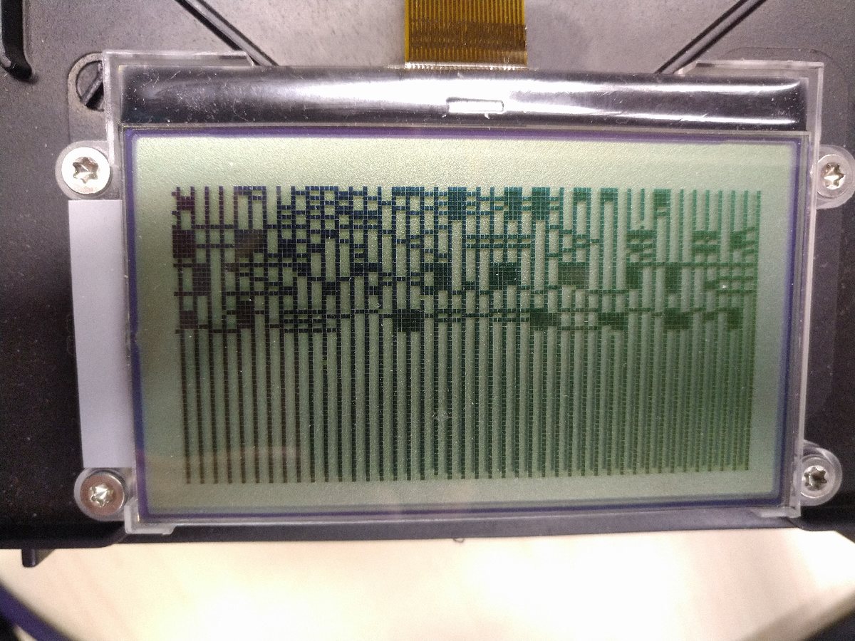

#6053011
Moin,
ich habe ein Probelem.
Vor Zeiten habe ich von ramime etwas Code bekommen. Den habe ich auf
einen STM32F103 protiert und soweit auch zum laufen bekommen.
Leider verstehe ich nicht, woher die schwarzen Striche kommen und er die
Darstellung streckt (uint8_t font [96] [5]).
Vielleicht sieht jemand mein Denkfehler. Ich mache vermutlich was in der
MonoGLCD.update() falsch.

Eigentlich muss ich hier doch nur die einzelnen Pages und Segmente
vollschreiben ?!

#6055162
Moin, hab den Fehler gefunden. Hatte versehentlich die Daten doppelt
gelatched.
Anbei mein Code. ;-)
IDE: STM32CubeIDE
