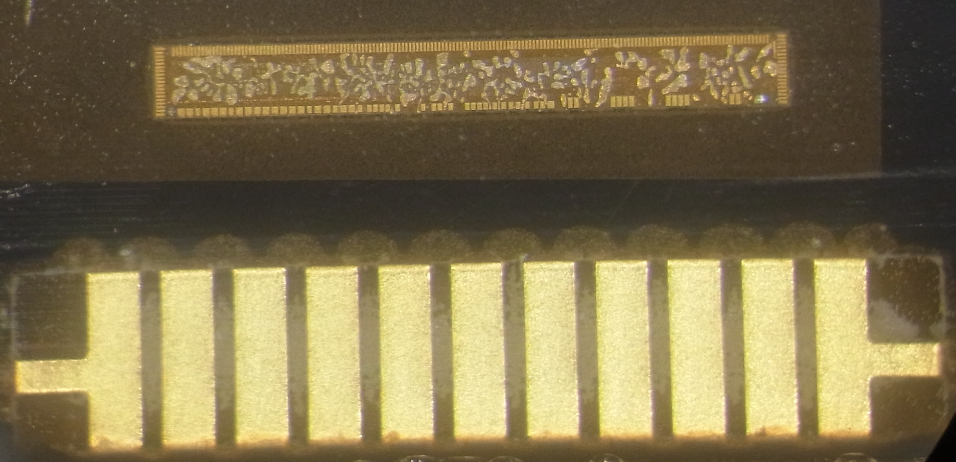

Ich habe mal ne Aufnahme des Chips unter dem Mikroskop gemacht - Bild
anbei und hoffentlich groß genug, um die Kontaktflächen erkennen zu
können. Soweit ich das sehen kann, ist er ca. 6.2 mm lang.
Also mal ne Frage an alle: Wer kennt sich mit den diversen COG-Chips aus
und kann vielleicht nen Tip abgeben, um was für ein Ding sich das
handelt?

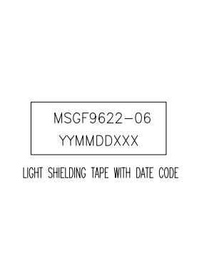

von google (Gast)
Meine Spekulation: Es ist ein Batron Display, kundenspezifisch, 113 x 37
Pixel. Darauf deutet u.a. das "MSGF" auf dem Aufkleber sowie das
LBL-xxxx
http://bg-electronics.de/datenblaetter/OptoElektronik/BTHQ128128AJA.pdf
von google (Gast)
Ok, meine Interpretation ist falsch, das MSGF011337-01 bzw. LBL(für
Label) 11337-1-01 ist die von Batron so genannte counter-drawing-number.
Diese Nummer ist absolut nichtssagend, so dass keine Aussage über das
Display getroffen werden kann. Aber Batron bleibt erstmal als Hersteller
aufgrund des ähnlichen Labels.

von W.S. (Gast)
Nun, wir haben also 11 Anschlüsse (falls ich mich nicht verzählt habe)
und auf dem Chip sind 12 eher herausragende Anschlüsse zu erkennen.
Gruppierung von rechts nach links:
2 Pins
4 Pins
4 Pins
2 Pins
Das reicht nicht für ein Byte-breites Interface, also denke ich mal an
serielle Daten. Üblich für sowas ist:
- A0 bzw. RS
- CE
- Clk
- Data
dazu kommen
- GND
- VCC
Der Rest von 6 Pins wäre dann für den LCD-Spannungsgenerator, vermutlich
je 2x Boostkondensator und Stützkondensator gegen Masse.
Ja, ist alles nur Vermutung, ich weiß.
W.S.

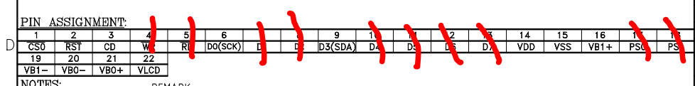

von google (Gast)
Anbei mal mein Foto von den aufgedampften Leitungen ... so ganz kann
Deine Theorie nicht aufgehen, wenn ich sie richtig verstehe.

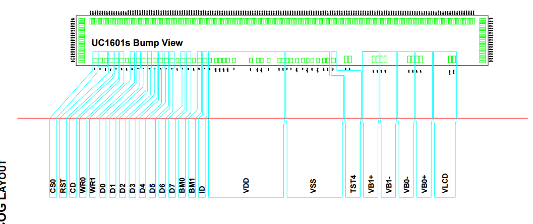

Hier wird er auch verwendet, alle elektrischen und schaltungstechnischen
Daten sind enthalten:
http://www.data-modul.com/tl_files/dm/data/specification_BT46121.pdf
von google (Gast)
Ein Anschluss fällt noch weg ...
von google (Gast)
RST ist vermutlich ebenfalls nicht herausgeführt.

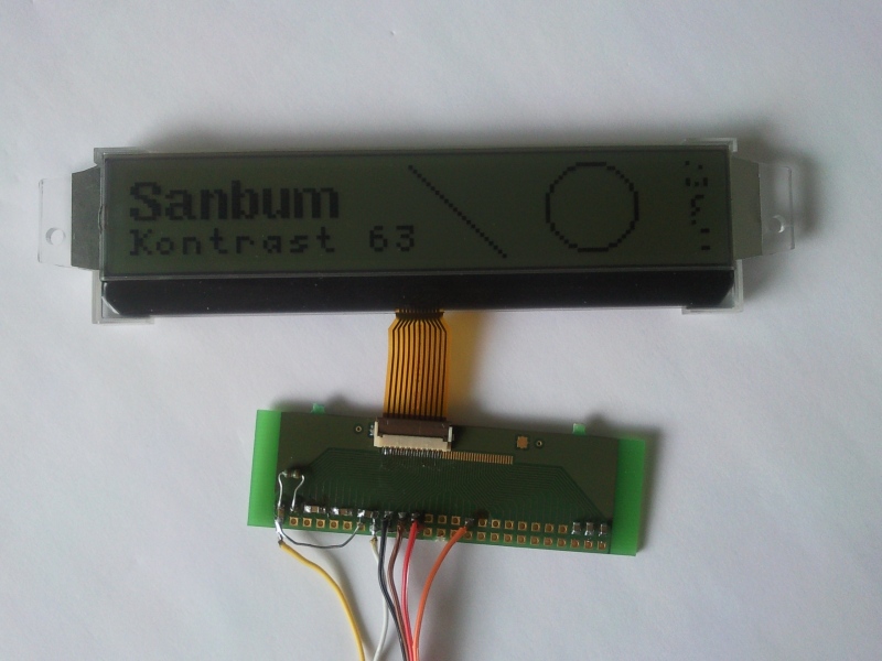

von W.S. (Gast)
So, die Sache ist soweit erledigt. Das display wird per I2C betrieben
und es hat sinnigerweise 2 Pins vertrödelt für die LCD-Spannung:
Pollin LCD "SANBUM"
Anschlüsse von links nach rechts:
1  Vlcd in
2  Vlcd out
3  ---- 100nF ---- 4
5  ---- 100nF ---- 6
7  GND
8  Vcc 2.4 bis 3.3 Volt
9  SDA (I2C)
10 SCL (I2C)
11 /RESET
Adressen:
$38 für Control
$39 für Daten
Das war's.
W.S.

Ich sehe auf dem Foto, dass du zwischen VLCDIN und VLCDOUT einen
Widerstand hast (Pins von links, Ringe nicht erkennbar). Im o.g.
Datasheet in der Beispielschaltung dort (S. 20) sind diese direkt
miteinander verbunden. Ich hätte das auch erst einmal so gemacht. Warum
hast du da einen Widerstand eingebaut?
Habe bisher nur über oberflächlich über das Datasheet geschaut, könntest
du aber z.B. deine Initialisierungsparameter nennen bzw. den Code, z.B.
zum Wert für Power Control (PC), Bias (PM) etc., bzw. welche
Displayspannung es hat?
Ansonsten versuche ich es auch erstmal durch probieren...
von Mario L. (mlatzig)
So, falls jemand auch Interesse an dem LCD hat:
VLCDIN und VLCDOUT sind bei mir direkt miteinander verdrahtet. Es
stellen sich bei mir knapp 7,2V mit der internen Charge Pump ein.
Ich betreibe das LCD mit 3,3V. Die zwei LEDs für die
Hintergrundbeleuchtung haben eine Vorwärtspannung von etwa 2,8V. 100 Ohm
fand ich als Vorwiderstand durchaus passend.

von Maximlian S. (maduino)
Also, im Beitrag oben von "W.S. (Gast)" sind die Signalzuordnungen also
so:
Gelbes Kabel = GND
Weißes Kabel = VCC
Schwarzes Kabel = SDA
Braunes Kabel = SCL
Rotes Kabel = /RESET (active low)
Orangenes Kabel = Not connected
Zwischen 1 und 2 (VLCD IN, VLCD OUT) ist ein Widerstand und 1 ist mit
einem Kerko nach GND verbunden. So steht das auch in [1], Seite 24
rechts unten. Dort wird angegeben, dass der Kondensator 330 nF sein soll
und der Widerstand 3.3 - 10 MΩ.
In [2] (Seite 7) sind 1 uF angegeben.
Bei Pollin scheint's keine dieses Wertes zu geben (beide).
[1] http://www.artronic.com.pl/pdf/pl/UC1601.pdf
[2]
http://www2.data-modul.com/tl_files/dm/data/specification_BT46121.pdf
den Kontrast stellt man bei der Initialisierung auf einen festen Wert
ein, den man ausprobieren kann. Bei mir funktioniert es mit 2 x 100nF
Folie und einem Elko, der im Betrieb auf 7,2V aufgeladen wird. Schaltung
siehe ganz oben. Die Pullup-Widerstände dürfen natürlich nur gegen +3,3V
verschaltet sein.

Hallo allerseits,
anbei füge ich den schon lange begehrten Code mal hinzu. Das Programm
ist bei meinen Experimenten entstanden und soll nicht als
lehrbuchtaugliches Vorzeige-Projekt dienen, sondern mal eine Grundlage
bieten, um dieses Display ansteuern zu können. Fehlerbehandlung für I2C
fehlt noch völlig. Wer Lust hat, kann Weiterentwickungen gerne hier
vorstellen. Z.B. ein schönes Menü zur Steuerung anderer Funktionen wäre
doch mal ein Projekt...
Für ein Oszilloskop dürfte die Auflösung zu grob sein.
/*Ironie ein
Das Datenblatt UC1601.pdf ist besonders gut für Anfänger und solche
Leute gedacht, die von den höheren Weihen eines I2C-Gurus noch weit
entfernt sind. Es erfordert keinerlei Phantasie zum Verständnis der
dargestellten Sachverhalte und zeigt anhand etlicher übersichtlicher
Beispiele mit Befehlssequenzen zum direkten Abkupfern, wie leicht dieses
Display anzusteuern ist. Der Autor gewinnt den ersten Preis für die
didaktisch gut strukturierte Darstellung der Inhalte.
*/Ironie aus
Das Programm kann Zeichen aus einem beigefügten Font schreiben und es
sind bereits einige Grafikfunktionen für Pixel, (schräge) Geraden und
Kreise dabei. Das Display bietet noch einige Funktionen mehr, die aber
nicht alle zur Anwendung kommen. Die Initialisierung läßt sich noch
vereinfachen.
Sicher wird Pollin ab jetzt alle restlichen Exemplare in rasender
Schnelle verkaufen können...
mit freundlichem Gruß

ich vor u8g2.begin getoggelt. Geht wahrscheinlich aber auch mit
Dauer-Vcc.
Geändert habe ich nur die u8x8_d_uc1601.c, mit der Ursprungsversion
waren die letzten 4 Spalten nicht initialisiert und unbenutzbar. Die
Init-Sequenz ist aus diesem Thread übernommen, die anderen kleinen
Änderungen sind die Erweiterung für die 132 Spalten.
Übrigens Thumbs up für die Reverseingenieure oben, ist ein nettes
Display mit recht großem Betrachtungswinkel.
Display ist bei Pollin nicht mehr lieferbar.
