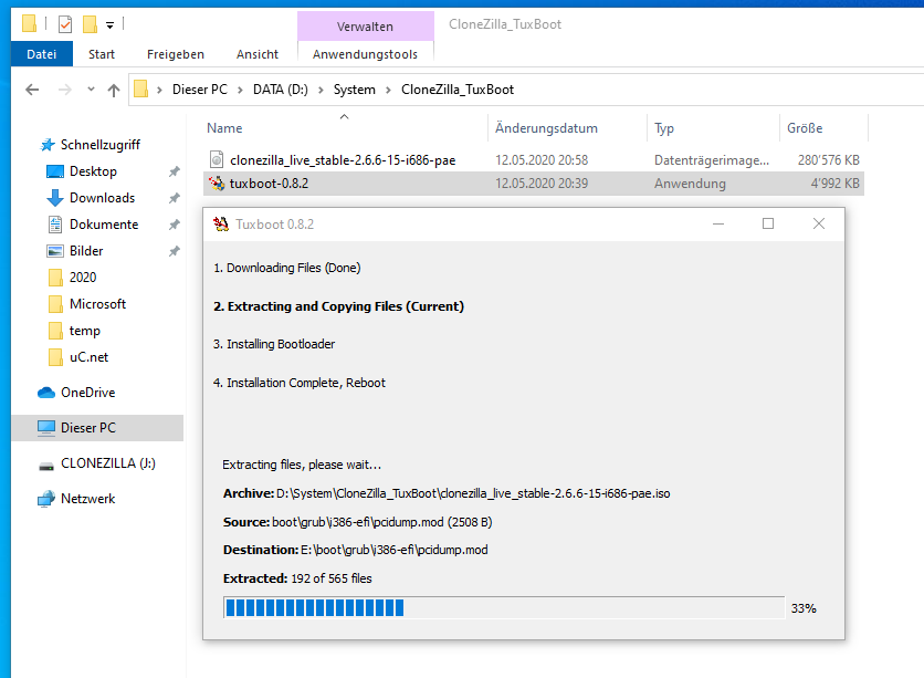

So bin ich denn zur Tat geschritten und habe mich auf clonezilla.org
schlau gemacht:

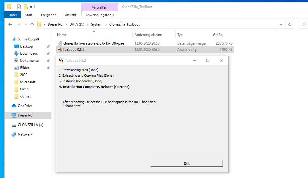

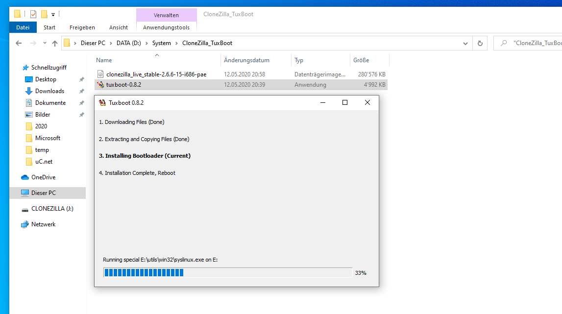

- TuxBoot Download
- ausführen, GUI Instruktionen folgen
Resultat: Fehlanzeige. Das klappt einfach nicht, auch nicht mit
pre-downloaded iso.
Irgendwann bricht der Prozess ab und mag nicht mehr.
Nach der ganzen Übung ist der USB-Stick jeweils immer noch leer.
Im Anhang befinden sich ein paar Screenshots zum Verdeutlichen des
Problems.

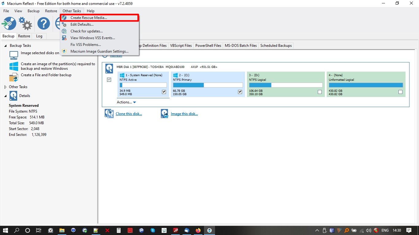

Die restore CD oder der USB-Bootdisk basiert auf Windows PE,das heisst
es werden waehrend der Installation noch Dateien von Microsoft
heruntergeladen.

Das tut sie auch.Sie kann vollstaendig offline verwendet werden.
Sowie Macrium installiert ist,bekommt man am Ende der Installation eine
Aufforderung eine Restore CD oder einen Restore USBstick zu
erstellen.Einfach "yes" anklicken oder in's Menue gehen und
entsprechendes Anklicken.
siehe Anhang...
