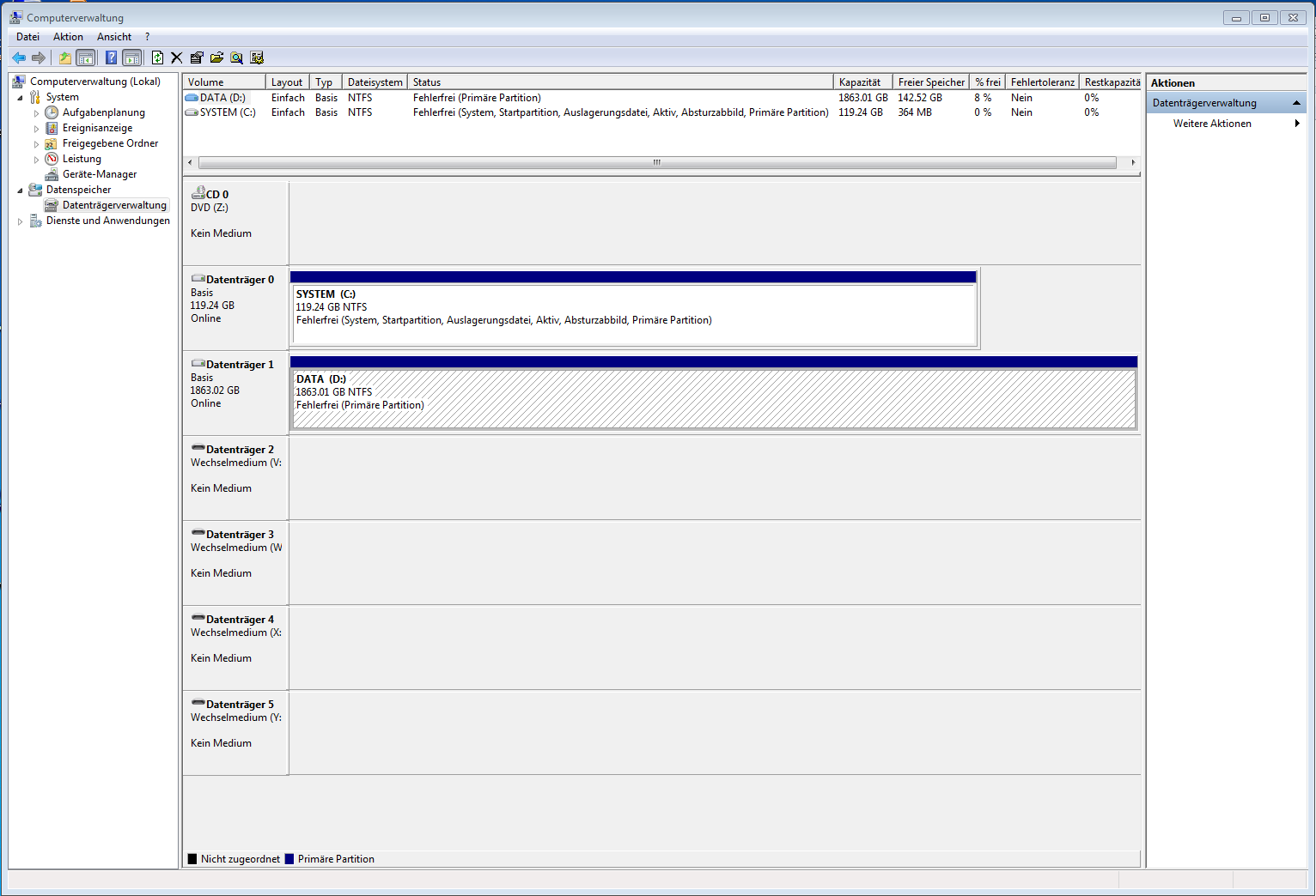

Ich weiss, Upgrade auf Win10 war vor einiger Zeit das Thema, ich bin
spät dran...
Ich stehe am Punkt, wo ich mich zwischen Aufmotzen des bestehenden
Rechners und einem Neukauf entscheiden muss.
Der Rechner: gemäss Bild im Anhang.
-->läuft soweit tiptop (SYSTEM = SSD), ausser dass seit Wochen die
nervige Support-Ende-Meldung kommt und auch die System-Disk voll ist.

3. Neue System-Disk, Win10 aufsetzen
- mittlere Kosten für neue SSD + Win10 Lizenz
- - Programme neu aufsetzen
- User einrichten etc.
- System ist wieder "frisch" ohne Altlasten

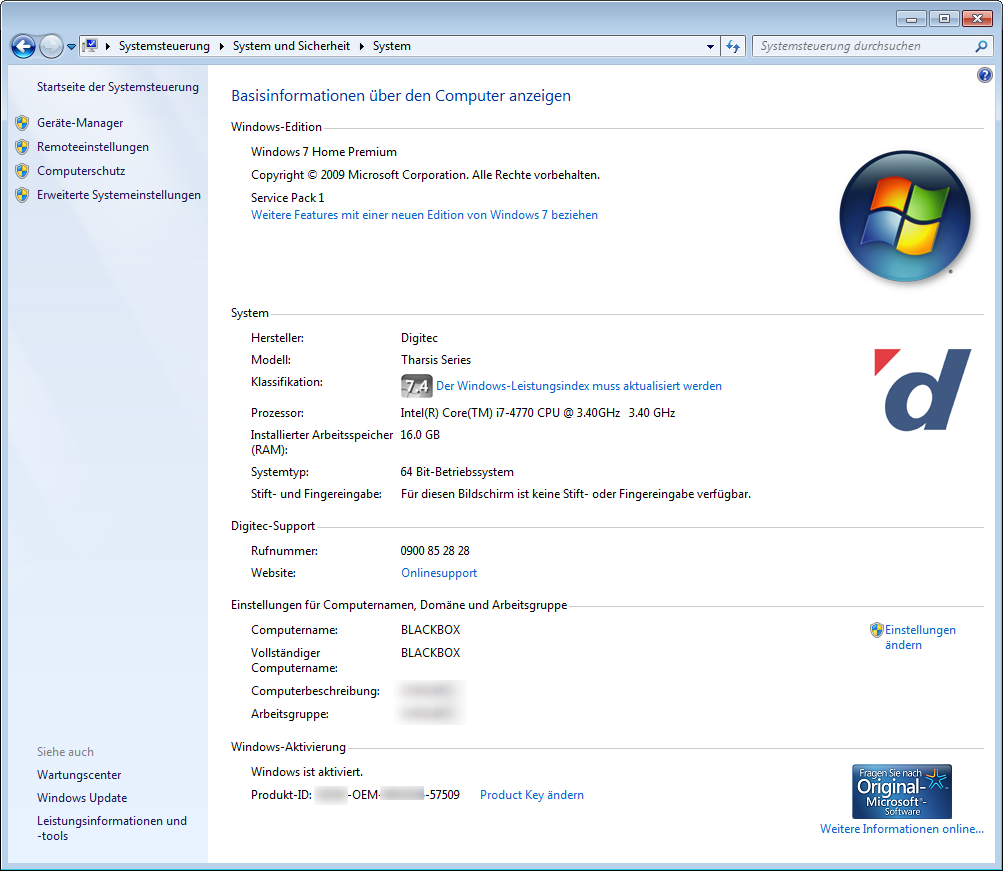

core i7  4770  16GB RAM - geht noch ganz gut aber 1TB SSD rein und
upgraden auf WIN 10, also ca. 100-150 Euro investieren und schauen wie
es sich anfühlt. Die 1TB SSD ist dann zur Not noch immer nützlich falls
man nicht zufrieden ist.

Mein Bauchgefühl sagt auch, dass Prozessor und RAM das Win10 eigentlich
packen sollten. Hier laufen ausser Office und ein paar Kleinigkeiten
eigentlich keine Leistungsfresser (nix Videobearbeitung, nur kleinere
Online-Games).
