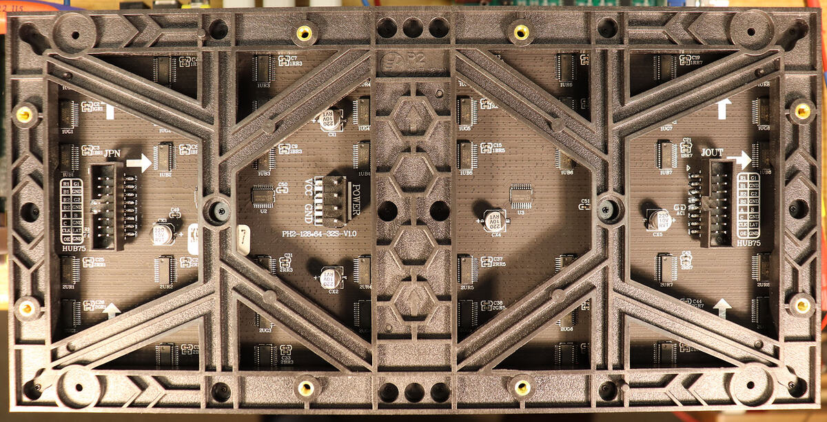

Auf den HUB75-Anschlüssen meiner neuen Displays gab es nur die
Zeilenadress-Eingänge A, B und C! Wie sollte das gehen? Bild dazu:
https://www.mikrocontroller.net/attachment/526531/IMG_0002.JPG. Im
Angebot stand davon nichts, und den Verkäufer zu fragen, wäre wohl ein
absolut hoffnungsloses Unterfangen. Zurück schicken? Erst mal nicht. Die

Die Zeilentreiber-ICs, bei denen des Rätsels Lösung zu finden sein
müsste, waren auf den Displays unter dem Rahmen versteckt. Ungern habe
ich den abgeschraubt, aber darunter fand ich ICs vom Typ D5958SSP.
Während Infos zu allen anderen ICs meiner Displays leicht zu finden
waren, fand ich zu diesem IC nur ein (schlechtes) Bild von dessen
Pinbelegung, aber nichts bezüglich seiner Funktion. Zumindest war zu
erkennen: DIN, LCK, DOUT, DIR und BK. Also ein 8-Bit Schieberegister mit
8 Leistungs-P-Channel-Ausgängen. Für die Anschlüsse A, B und C an meinem
Display kamen Data In, Clock und vermutlich Blank in Frage, und
tatsächlich:
A = Clock (nicht zu verwechseln mit dem Clock-Signal für die RGB-Daten)
B = Blank (bzw. wahrscheinlich = Data In bei AB-Adressierung)
C = Data In (bzw. = Masse bei AB-Adressierung)
4 der D5958SSP gibt es für jede Bildhälfte, das ergibt 2 x 32 Ausgänge.
Nicht zuletzt weil es weiter keine Adressdecodierung gibt, war
offensichtlich, dass nicht 5 Adressbits (5 Bit codiert) sondern für jede
Zeile ein Bit in ein 32 Bit-Schieberegister eingeschoben werden musste,
also die Zeilenadresse "one-hot" codiert ist. Die Schieberegister für
die obere und untere Bildhälfte sind natürlich parallel geschaltet.

Im Prinzip hat das dann so auch geklappt, aber dann gab es noch ein
anderes fieses Problem: Wechselnde Pixelfehler, abhängig von leichten
Änderungen der Betriebsspannung! Der Grund dafür ist meines Erachtens
nach ein böser Design-Fehler der Displays: Deren Eingangsbuffer (MW245)
sind HCMOS ICs, die mit 5 V betrieben werden. Das bedeutet, dass lt.
Spezifikation für eine einwandfreie Funktion ein High-Signal mindestens
eine Spannung von 0,7 * VCC, also 3,5 V haben soll. Moderne Logik
arbeitet aber mit nur 3,3 V Betriebsspannung, das ist schon weniger als
gefordert, und wenn dann noch die Signale nicht ganz sauber sind, sind
auch die Sicherheitsreserven schnell aufgebraucht. Mit einem 12
Bit-Pegelkonverter 3,3 V LV-CMOS auf 5 V HCMOS (2 x 74HCT541) für den
ABC-HUB75, war das Problem auch gelöst.
Wären die Eingangsbuffer-ICs der Displays nicht äquivalent zu den
74HC245, sondern zu den 74HCT245, würde dieses Problem gar nicht erst
entstehen. Genau aus diesem Grund gibt es schließlich die 'HCT-Serie -
aber das wusste der Designer offensichtlich nicht.
