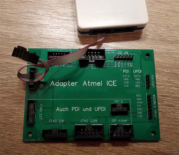

Gerhard O. schrieb:
Nachteil sind die 1.27mm Verbinder und etwas teuer.
Die gibts auch etwas günstiger, jedoch ist dann der eine Stecker verkehrt herum. Hab dann einfach den Seitenschneider genommen und alle Leitungen einmal gespiegelt herum zusammen gelötet. Funktioniert auch.
Maxim B. schrieb:
Aus diesem Grund habe ich PCB-Adapter auf 6-Pin-Badewannestecker mit 2 und 2,54 mm Raster gemacht.
Ist das dein Entwurf? Gibts die auch zu Erwerben? :)

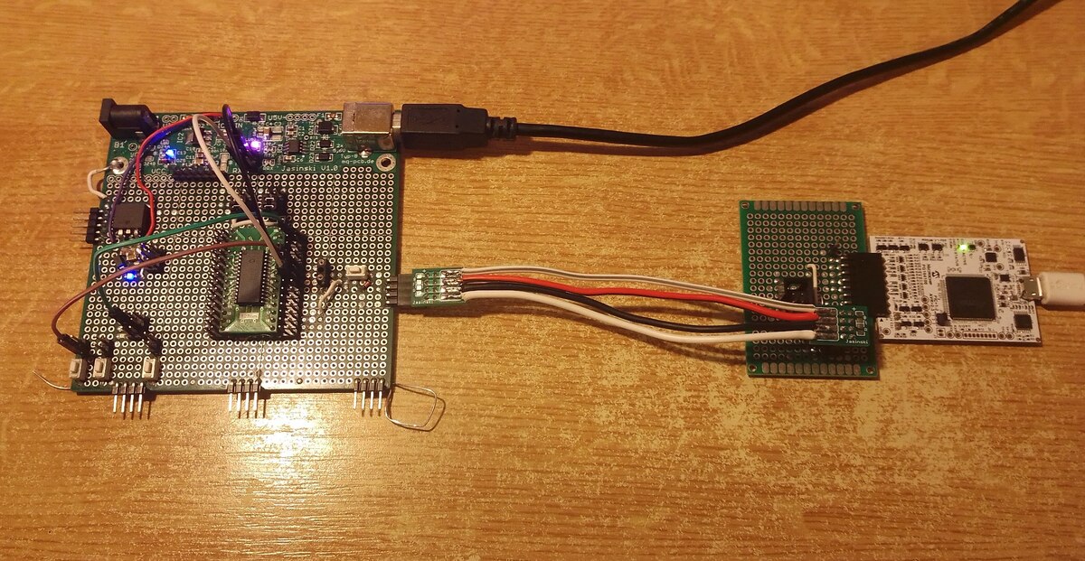

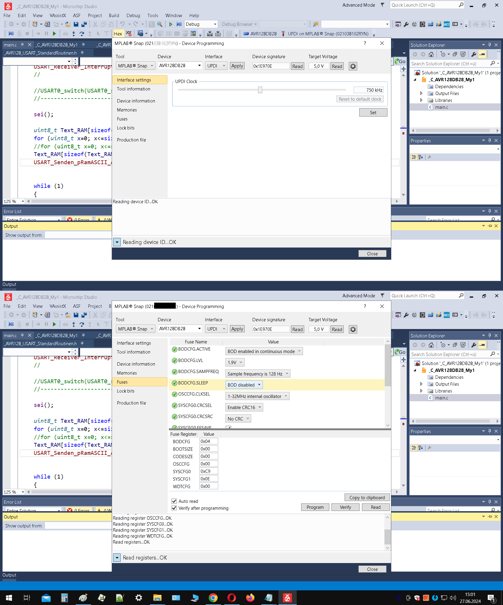

Microchip Studio 7 kann sehr wohl mit MPLAB Snap reden, sofern da eine geeignete Firmware drauf installiert wird. Und das kann UPDI, DebugWire, 4-Draht-JTAG und auch das einfache ISP-Protokoll.
Wie man auf MPLAB Snap eine geeignete Firmware draufbekommt, wurde in anderen Threads diskutiert, und sogar in einer Ausgabe der "Make" beschrieben.
Beitrag "Re: MPLAP Snap halb im Nirvana"
MPLAB Snap hat gegenüber dem AVR ICE zwei Vorteile: Es kostet deutlich weniger und es verwendet keine fritzelwinzigen 0.025"-Flachbandkäbelchen, sondern eine normale Buchsenleiste im 0.1"-Raster.
Adapter davon auf die üblichen Programmieranschlüsse kann man sich mit 'ner geeigneten Crimpzange, "Dupont"-Kontakten (M&F) und Leergehäusen leicht selbst machen, man kann aber auch die von Gregor erstellte Adapterplatine verwenden (Beitrag "Re: welcher Debugger für 8bit Controller (AVR etc.) ?") oder eine von Microchip kaufen (https://www.microchip.com/en-us/development-tool/AC31S18A).

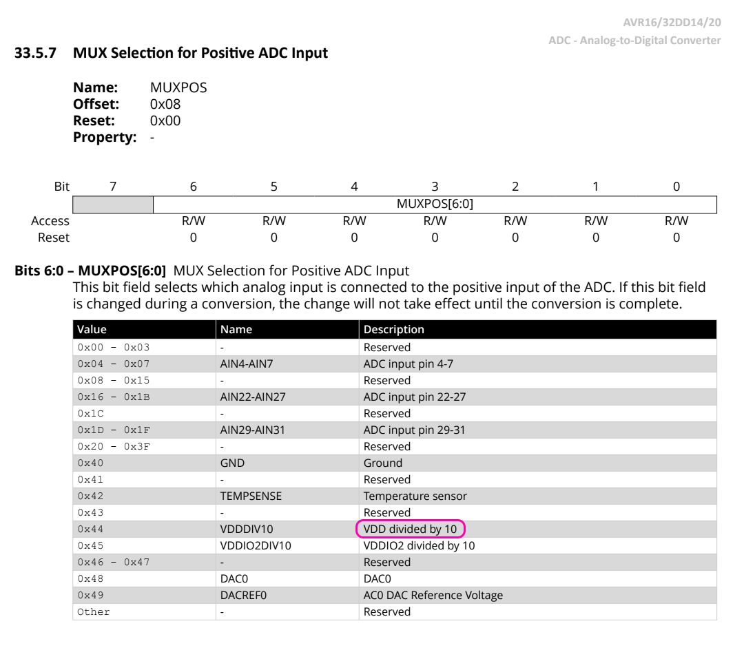

Geli⚡ schrieb:
Was haben die für Neuerungen?
Datasheet: "latest technology from Microchip with a flexible and low-power architecture, including an Event System, accurate analog subsystems, and advanced digital peripherals."
Es gibt Dutzende von großen und kleinen Verbesserungen. Im Anhang ist eine kleine Verbesserung als Beispiel.
Hier sind Gerber und DipTrace-Files
Die notwendigen 1,27 mm Stecker sind ESHF-105-01-L-D-TH von Samtec, bei Mouser 200-ESHF10501LDTH 2 mm Buchsen, Stecker und 1 mm Flachkabel habe ich bei TME gekauft: T823-106A1S100HEU T826106A201CEU DS1014-10SF1B-B DS1017-10MA2B DS1057-01-06A282R-30.5 DS1057-01-10A282R-30.5
Ich benutze immer öfter 2 mm Buchsen statt 2,54, da die weniger Platz brauchen und nicht so teuer (und brüchig) wie 1,27 mm.

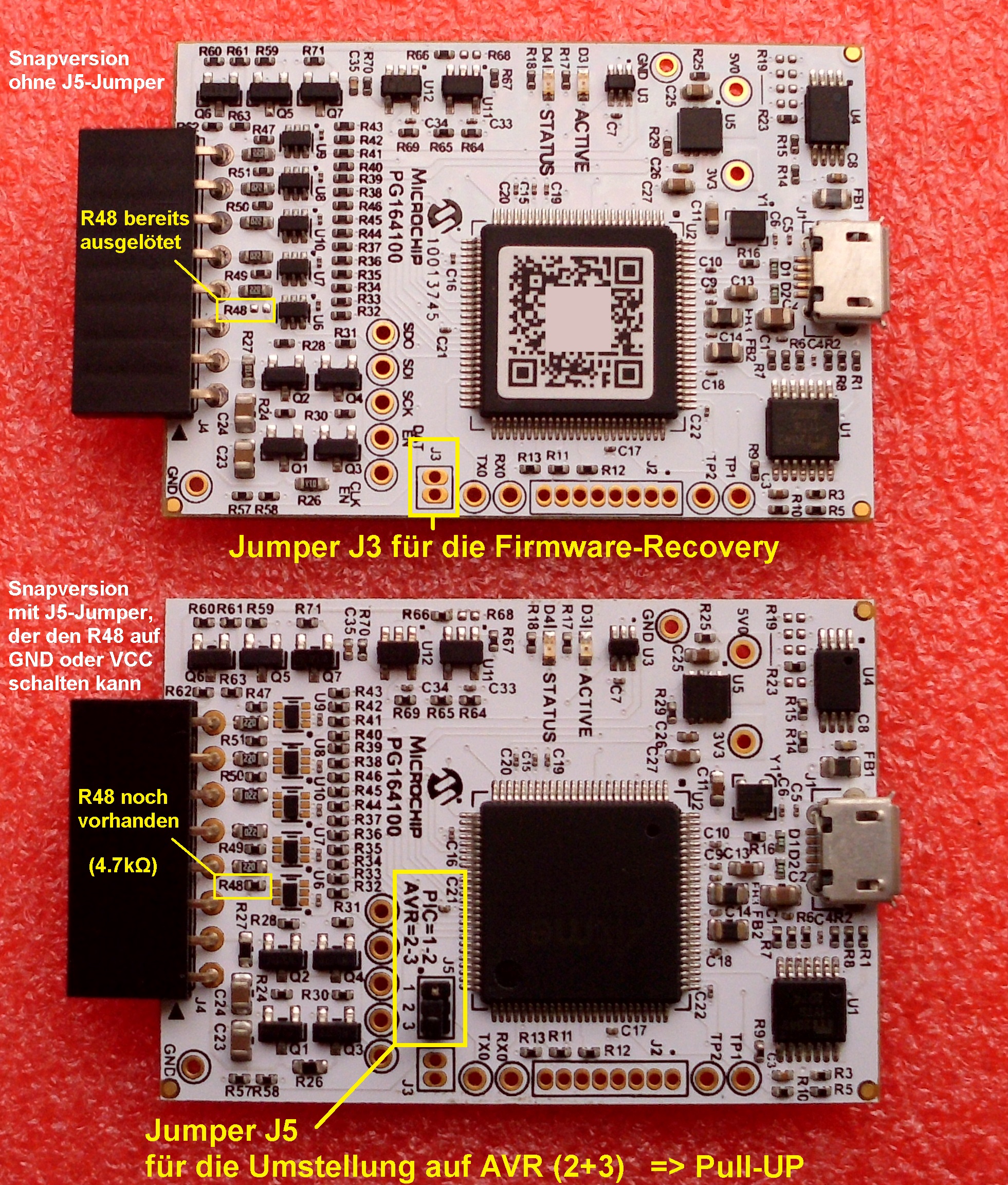

Wenn man ein wenig Voodoo betreibt, geht das sogar mit einem Snap PG164100, den ich persönlich dazu verwende, weil er quasi auch alle AVRs kann, aber deutlich günstiger ist – bei Reichelt liegt der Preis momentan bei fast 60 Euro und davon habe ich bereits zwei Stück und es gibt mindestens auch zwei Revisionen, die sich nach außen aber nur durch den Jumper AVR/PIC unterscheiden (hier nochmal hochauflösend hochgeladen, um die Details zu sehen). Da ich das schon alles in den hier bereits verlinken Beiträgen ausführlich beschrieben habe, möchte ich hier nicht nochmal alles wiederholen, aber falls jemand noch eine Frage dazu hat, kann ich ggfs. noch kurz darauf eingehen.
