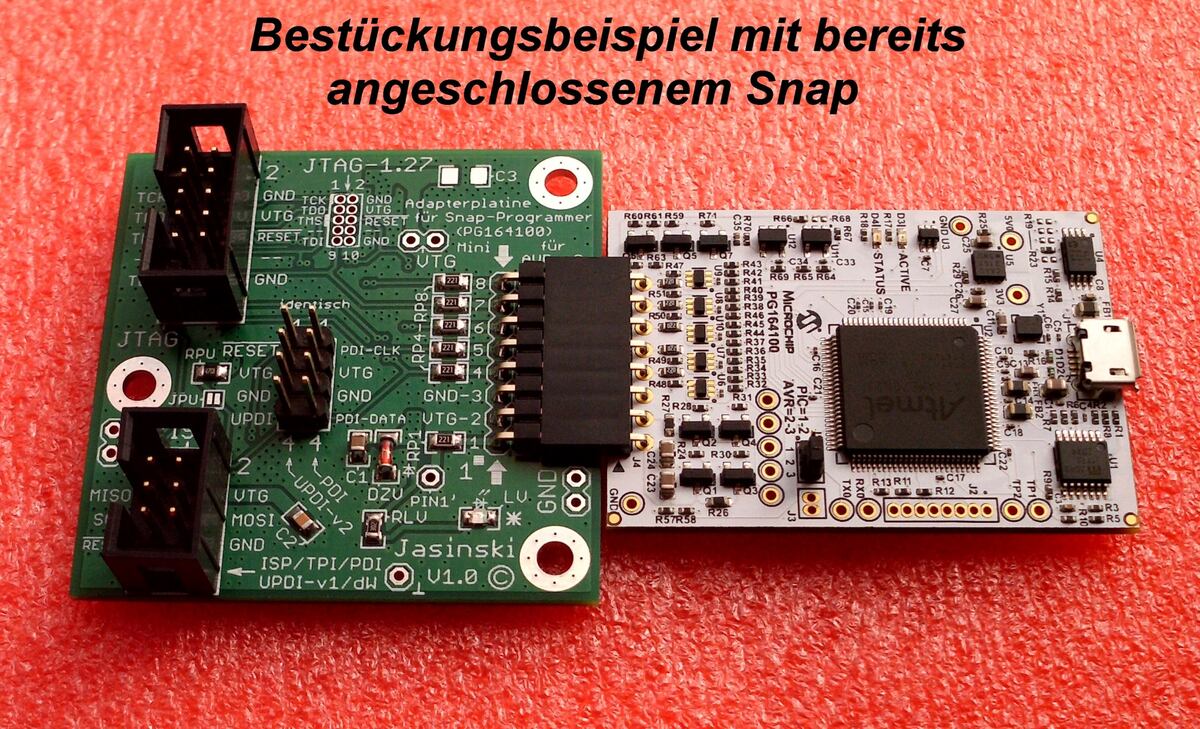

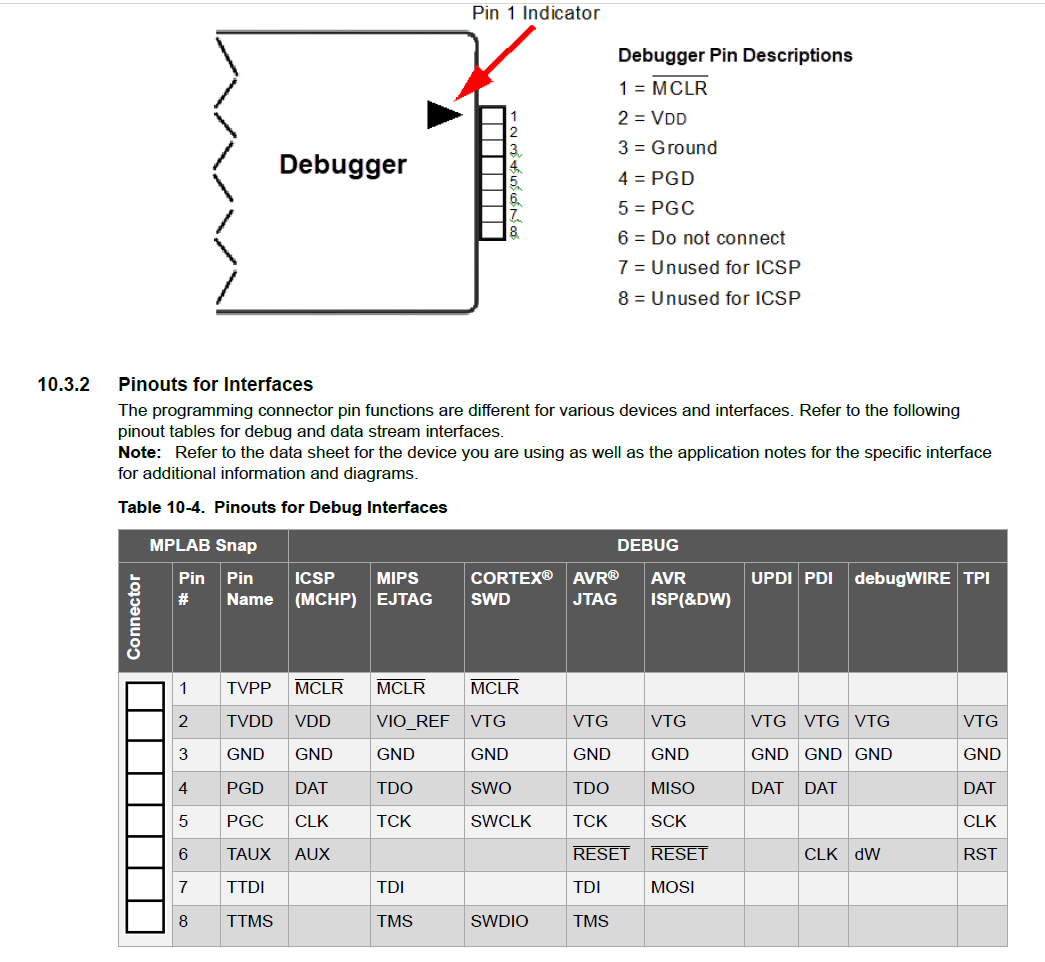

von Gregor J. (Firma: Jasinski) (gregor_jasinski)
Nachtrag: im Anhang noch ein Screenshot aus dem Datenblatt des Snaps mit
den Schnittstellen und das mit den Schnittstellen habe ich auf meiner
Adapterplatine bereits auf entsprechende Pinheader sortiert und
verfügbar gemacht (kann man auch unbestückt von mir erwerben) – damit
wird dann programmiert oder auch mal debugging gemacht

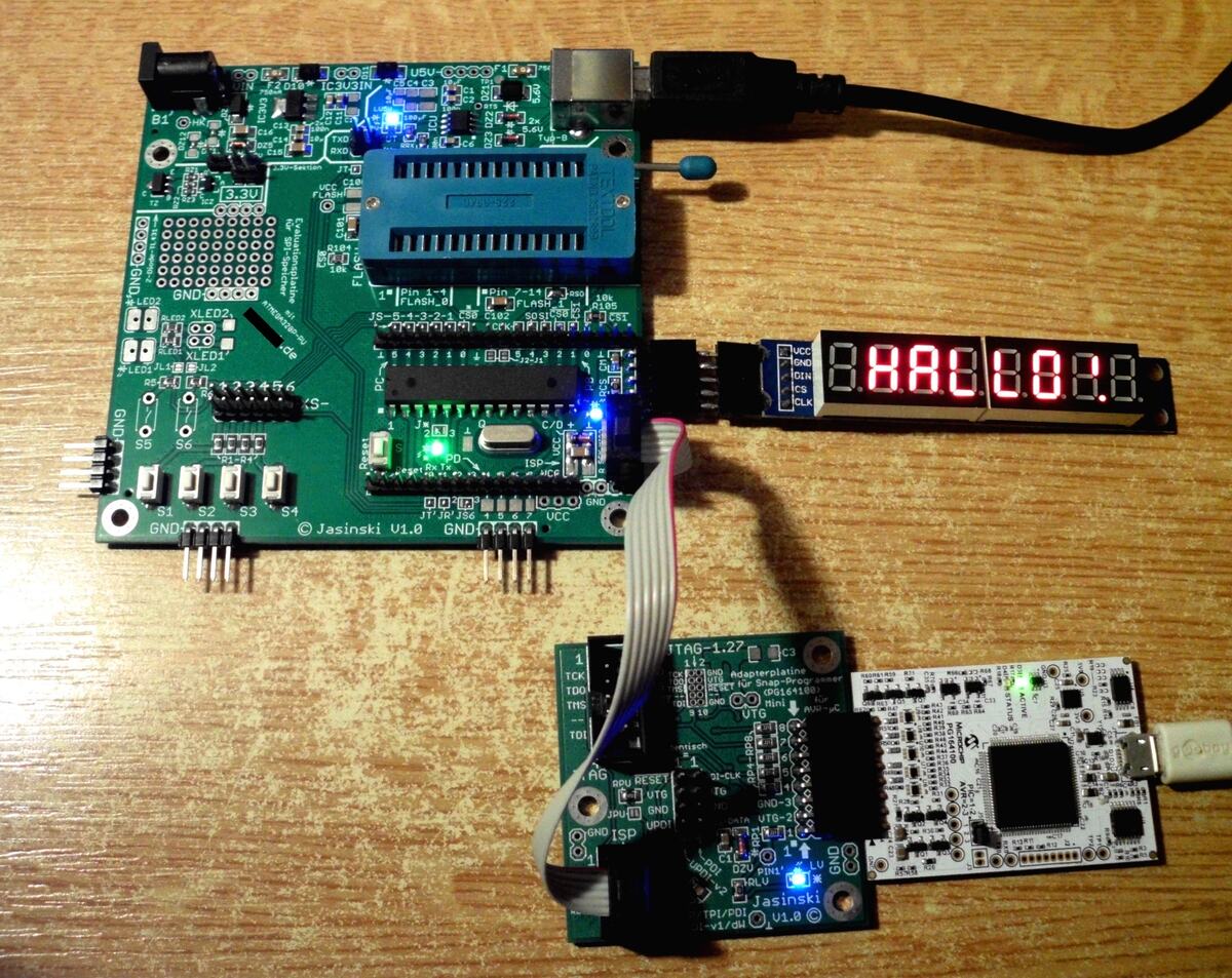

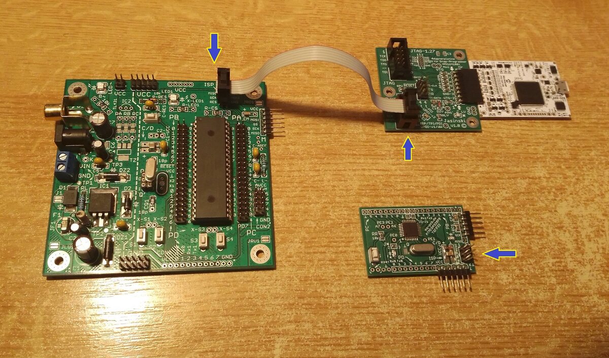

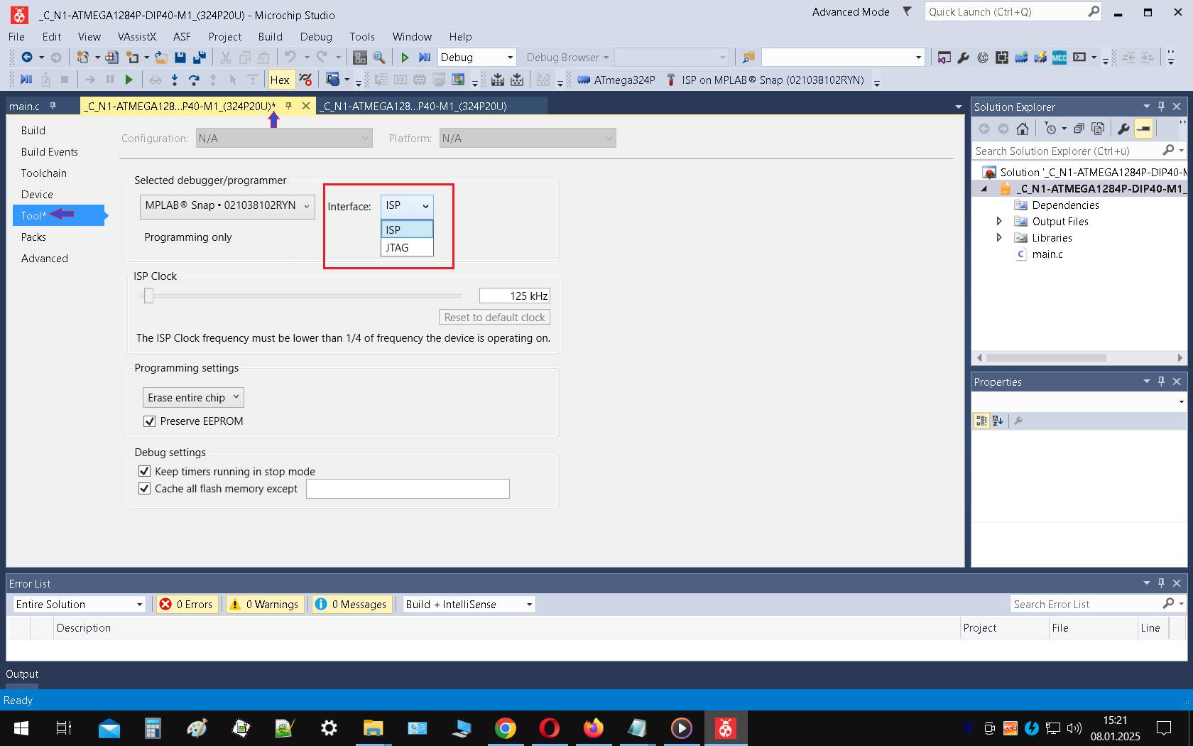

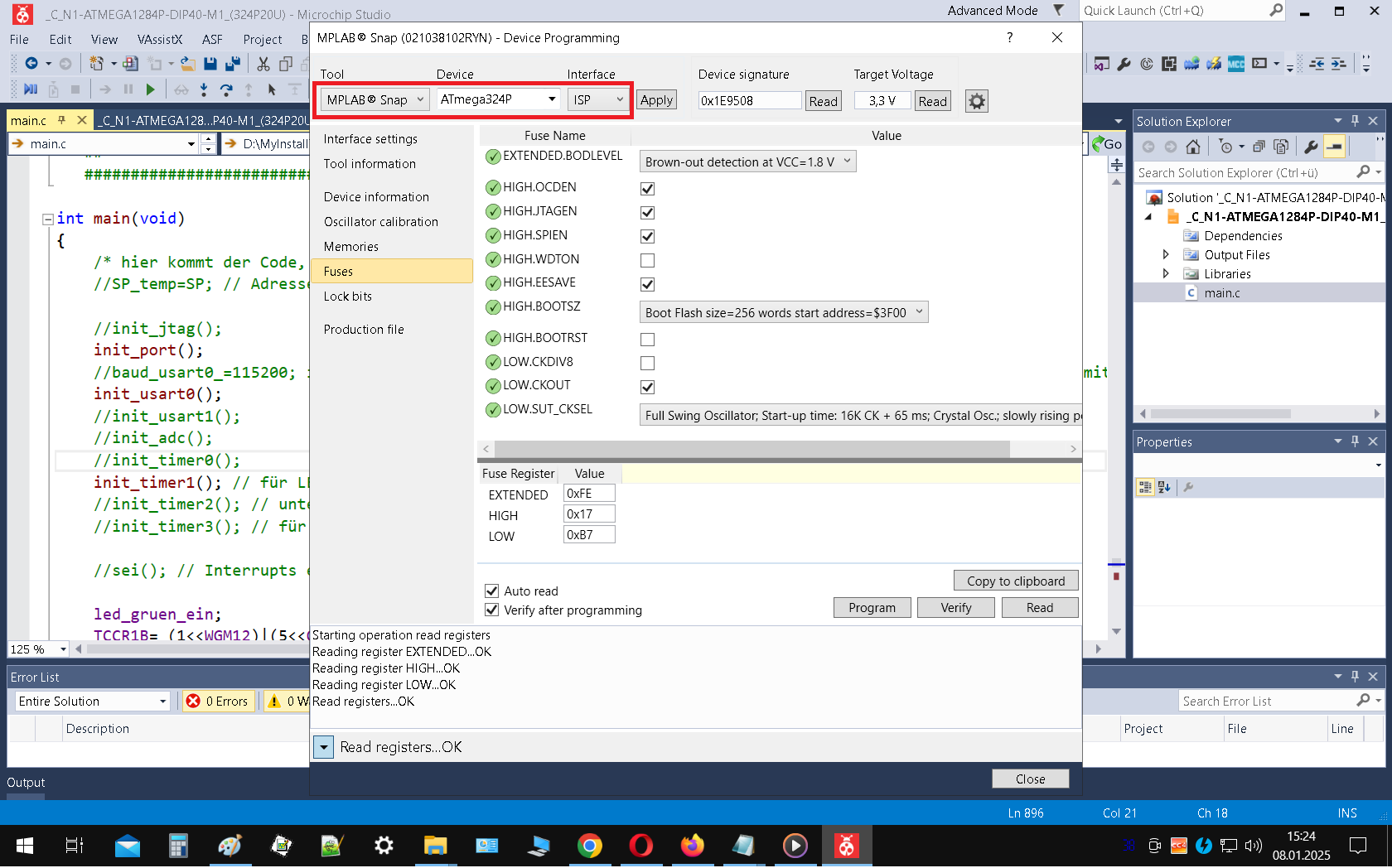

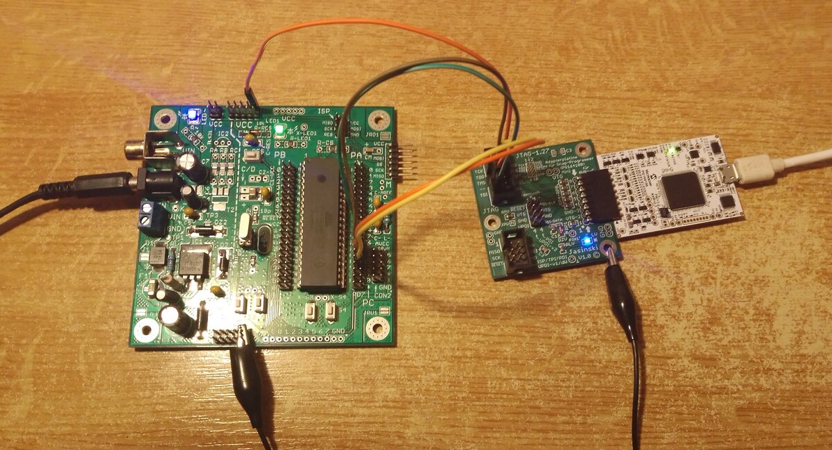

Ich habe jetzt eben mal noch meine Platine mit dem ATMEGA324P
angeschlossen, um zu schauen, ob das mit dem Debuggen über JTAG und Snap
unter Atmel Studio geht (finale Version as-installer-7.0.2594-full.exe).
JA, so wie es aussieht, tut es das und das habe ich auch so in
Erinnerung, dass es gegangen ist, denn wie gesagt, JTAG nutze ich
normalerweise bei ATMEGAs nicht – ich kann auch ganz anders debuggen,
komplett ohne Debugger und solche Methoden sollte man sich am besten
auch aneignen, denn die wird man früher oder später brauchen. Langer
Rede kurzer Sinn: also man kommt hier in Atmel Studio mit dem Snap über
JTAG an die Register-, SRAM-, Flashinhalte, die Breakpoints funkionieren
und Variableninhalte werden angezeigt. So etwas wie Fuses programmieren
geht selbstverständlich auch – wird in Atmel Studio auch schön
aufgeschlüsselt und beschrieben angezeigt – man muss hier keine
Akrobatik mit irgendwelchen unsichtbaren Werten und Umrechnereien
vollführen, was man hier im Forum leider immer wieder zu sehen bekommt,
dass das so manch einen an den Rand der Verzweiflung bringt.
Ich habe geschrieben, dass man sich Methoden zu debuggen AUCH ohne
Debugger ANEIGNEN sollte, und nicht, dass man unbedingt immer ohne
Debugger auskommen sollte, aber auch das zu können ist immer ein Gewinn,
denn jede neue, weitere Methode, debuggen zu können, bringt immer nur
einen Vorteil mit sich und wirkt sich auf das bis dato Gelernte generell
nicht negativ aus – bitte nicht wieder meine Worte nach Gutdünken
verdrehen und ihnen eine andere Bedeutung geben. Dieser Weckruf gilt
besonders für die ganzen Giftmischer auf µC.net, die hier anonym agieren
und sich dadurch vermeintlich sicher fühlen. Solche armselige Kreaturen
und dunkle Gestalten werden in der Regel immer auch von Neid und Hass
geleitet, insofern wird das immer wieder auftauchen.
Zitat:
Gregor J. schrieb:
> ich kann AUCH ganz anders debuggen, komplett ohne Debugger und solche
> Methoden sollte man sich am besten AUCH ANEIGNEN, denn die wird man
______________
Im Anhang noch ein Foto und Scrennshots mit der eigentlichen
Programmerverbindung für meine Platinen mit den ATMEGAs – ISP über die
Standardanordnung 2x3, die schnell gecrimpt werden kann und dann in die
Wannenstecker meiner Adapterplatine für den Snap sofort passt. Die
UPDI-Verbindung für z.B. AVR_DB/DA oder die neueren ATTINY-µC befindet
sich dort mittig zwischen JTAG und ISP, ist also auch explizit separat
herausgeführt. Vielleicht noch diese Info: wichtig für die
Debugverbindung in Atmel Studio ist, dass man diese in den
Projekteingenschaften so wählt (z.B. JTAG) und abspeichert (Sternchen
wegmachen), weil sonst eine Fehlermeldung kommen kann. Eigentlich kann
man mit dem Snap und Atmel Studio in der Finalversion so gut wie alle
AVRs ansprechen und bedienen, das einzige, was er nicht kann, ist die
12V-Programmierung, aber das ist vielleicht auch besser so, denn falsch
eingesetzt kann damit auch viel kaputtgemacht werden.
