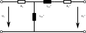

ich hab hier einen alten Röhrenradio, der ein auffälliges Verhalten
zeigt, welches ich mir nicht erklären kann:
Netztrafo ist sekundärseitig komplett frei (alles abgelötet), trotzdem
verbraucht das Teil 150 Watt (Wirkleistung, cos phi = 0,99) und wird
entsprechend warm.
Primärseitig gibts wie üblich die vielen Anzapfungen für verschiedene
Netzspannungen, ich hab die "maximale" für 240V. Dabei messe ich 43 mH
und 40Ohm (mit meinem Atlas LCR-messgerät)
Sekundärseitig gibts einmal eine Wicklung mit Mittelanzapfung, die dann
zur Gleichrichterröhre führen, hier jeweils 24mH und 100 Ohm.
Dann noch eine Wicklung für die Röhrenheizungen, Induktivität nicht
messbar, Gleichstromwiderstand 0,3Ohm.
Isolationswiderstand zwischen den Wicklungen ist hoch (über 50 MOhm),
gemessen mit Isolationsiderstandsmessgerät bei 250V.
Die sekundärseitigen Spannungen passen auch: ~200V zum Gleichrichter,
~7V zum Heizen.
Wenn ich irgendwo einen Windungsschluss hätte, müsste sich das doch in
falschen Spannungen äußern?
Was kann die ursache sein, dass das Ding so heiss wird?

D.h. nach 2 Minuten glüht der Trafo schon?
X_L = j*Omega*L = 2*PI*50Hz*43mH = 13,5 Ohm Wechselstromwiderstand.
Blindleistung = U * I = U / X_L = U^2/X_L = 230V^2 / 13,5 Ohm = 4,3kW
Da stimmt schonmal was überhaupt nicht.

Doch doch. Lang doch mal den 65VA-Trafo an. Wahrscheinlich glüht der
fleißig mit. Der Trenntrafo wird kaum ein Luftspalttrafo sein, der dann
ordentlich in der Betriebsspannung zusammenbricht.
> Gibts eine verläßliche Methode, einen Windungsschluss zu "ermessen"?
Lass den Trenntrafo weg. Häng den unbelasteten Trafo direkt über ein
Ampere-Meter an 230V und schau Dir den Strom an. Unbelastet dürfte er
allerhöchstens im mA-Bereich aufnehmen. Geht er drüber, ist er kaputt.
Anzunehmen ist allerdings auch, dass bei den Mittelabgriffen etwas nicht
stimmt (d.h. Anschlussreihenfolge falsch). Hast Du die im
Originalzustand, oder selbst mal so angeschlossen?
Ich persönlich hatte mal das Problem, dass ein dicker 5kV Trenntrafo im
Schaltplan falsche Anschlüsse eingezeichnet hatte. Hat zwar ein bisschen
gebrummt, aber hat funktioniert. Erst als ich dann merkte, dass das Teil
85°C warum wurde, bemerkte ich den Fehler.

Das Mysterium ist gelöst: mein Trenntrafo hat 240 VA :-)
Hab ich mich nicht getraut :-)
ich hab jetzt aber nochmal alle Spannungen nachgemessen:
Spannungswahlschalter steht auf 240V, dort hab ich 225 V anliegen. an
den anderen Abgriffen für Eingangsspannungen messe ich folgendes:
240 V: 225 V
220 V: 206 V
150 V: 136 V
130 V: 113 V
110 V: 100 V
bis auf die 113V (das sollten ca. 120V sein) passt das meiner Meinung
nach.
An der heizwicklung mess ich 6V (effektiv) das kommt mir etwas zu
niedrig vor.
Die beiden Sekundärwicklungen liefern 125 bzw. 140 V
Im Leerlauf nimmt er 0.65A auf. Das dürfte viel zu viel zu viel sein.
Also kann ich das Teil schrotten?
Was natürlich lästig ist, weil so einen Trafo als Ersatz zu kriegen
dürfte ziemlich unmöglich sein....
Abwickeln und per Hand neu wickeln dürfte auch eher mühsam sein...
Ist im Originalzustand.
Schöne Sch**sse.

43mH ist bei weitem zu wenig. Das wären gerade mal 13.5 Ohm
Blindwiderstand. An der Stelle müßten es mehrere ganz H sein. Der
Leerlaufstrom sollte <50mA sein.
Dein Trafo hat einen Windungsschluß.
An den Sekundärspannungen muß sich dabei nichts auffälliges verändern.

Das ist zu wenig. Du bist 6,25% unter Nennwert. Dann müssten bei 110V
mindestens 103V anliegen - und zwar unter Last. Im Leerlauf müssten es
deutlich mehr sein (zwischen 1,1 bis 1,5-fache). Das lässt stark darauf
schließen, dass das Übertragungsverhältnis nicht mehr stimmt.
> nach.
Nichtmal ansatzweise (s.o.)
Das ist viel zu viel. Im Leerlauf darf er maximal die
Ummagnetisierungsverluste aufnehmen - und diese liegen üblicherweise im
einstelligen Watt-Bereich bei so kleinen Transformatoren.

Da ich das sowieso für meine Klausur lernen muss versuche ich mal zu
erklären wie wir das in der uni gelernt haben:
Als erstes misst Du den ohmschen Widerstand der Primärwicklung, damit
kannst Du die Spannung über Deiner Hauptinduktivität nach
bestimmen. (Das kann man so machen weil die Spannungen im Zeigerdiagramm
genau orthogonal zueinander sind)
Dann machst Du eine Leerlaufmessung mit deinem Wechselstrom und daraus
kannst du dann nach:
die Induktivität bestimmen... Das ist allerdings nur die
Hauptinduktivität aus dem L-Ersatzschaltbild für die Streuinduktivität
musst du eine Kurzschlussmessung machen und das wird bei Deinen vielen
Abgriffen glaube ich sehr kompliziert...
Grüße,
Sebastian
