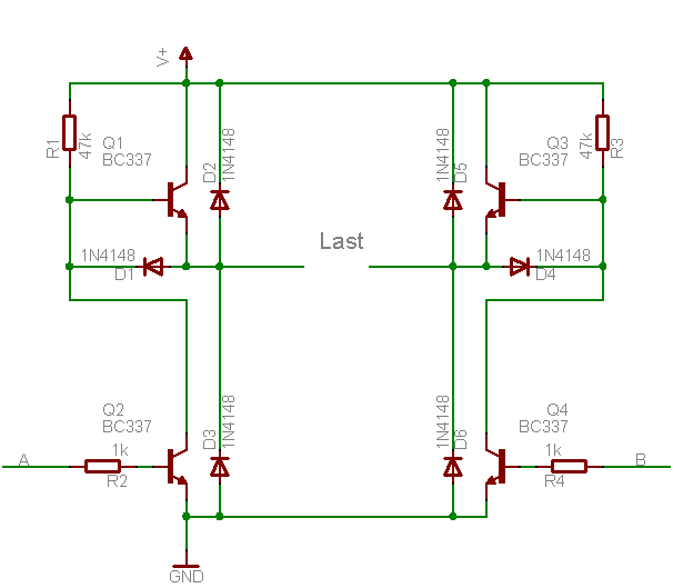

ich möchte eine Wechselspannung erzeugen, Spannung ca. 40 Volt (wie hoch
genau muss ich dann erst ausprobieren, schlimmstenfalls 60V), Frequenz
ca. 25 Hz, Strom ein paar 100mA (muss ich dann auch erst rausmessen).
Eine Gleichspannung in entsprechender Höhe (oder auch etwas höher) steht
mir zur Verfügung.
Wie mach ich das möglichst einfach? Sinus dürfte (hoffentlich) nicht
nötig sein.
Hintergrund: ein altes (fast schon antikes) Telefon klingelt bei 50Hz
nicht wirklich, sondern schnarrt mehr. ich möchts einfach mal mit 25Hz
probieren obs dann sauber klingelt.
Danke!

L293 oder L298, gibt es überall, getaktet von einem NE555 oder 74HC14
als RC-Oszillator.

Also brauchst du nur die passene Endstufe. L293 oder L298. Hat auch
Conrad.
von Michael R. (Firma: Brainit GmbH) (fisa)
Yep, L293 hat er lagernd. muss ich heut in der Früh übersehen haben.
Also morgen wieder hinfahren...
Danke euch allen!

von Falk B. (falk)
Naja, für Freunde der russisch-orthodoxen Schaltungstechnik geht es auch
Q&D mit einer Homemade H-Brücke aus ein paar Wald- und
Wiesentransistoren.
Siehe Anhang.

von Ralf H. (teccoralf)
versuche mal folgenden Weg. Das Material liegt meistens rum.
Tongenerator, Verstärker (egal hauptsache er bringt die benötigte
Leistung), dann einen Trafo, am besten alten Trafo einer Röhrenheizung,
oder eben 220 Volt zu 5 bis 12 Volt.
Jetzt die niederohmige Seite des Trafos, also die kleine Spannung - an
den Verstärkerausgang.
Mit dem Tongenerator kannst Du die Frequenz, die Du brauchst einstellen
und mit der Lautstärke des Verstärkers die Ausgangsspannung. Durch die
Transformation kommst Du spielend auf Deine benötigten 60 Volt
Rufspannung bei den früher üblichen Telefonen.

von Falk B. (falk)
Ergebnisse!
Hi zusammen,
nach etwas basteln und probieren klingeln meine Telefone wunderschön mit
25Hz!
Der trick mit dem "verkehrt" verwendeten Trafo und gegensinniger
Anspeisung der Sekundärwicklungen über einen ULN2003A hat wunderbar
funktioniert! Allerdings darf der Trafo nicht zu klein sein, ein
Mini-Printtrafo mit 0.35VA ist viel zu schwach. Mit einem 5VA-Klotz tut
es, ich muss aber noch ein paar kleinere Größen durchprobieren...
Nebenbei hat die Variante voraussichtlich zwei weitere Vorteile: zum
einen hab ich die Klingelspannung potentialfrei, und weiters kann ich
die Wicklung gleich als Vorwiderstand und zur Entkopplung des
Sprachsignals von der versorgung mitverwenden!
ich bin glückelich!
Danke euch allen, Michi
