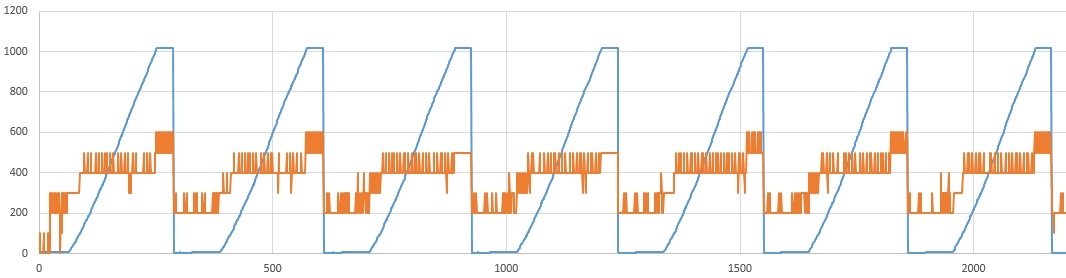

Aus einem Servo wurde die Motorelektronik ausgebaut und es wird von
einem µC angesteuert. Es kann und muss nur im Uhrzeigersinn drehen.
Damit es sich voll drehen kann, wurde aus dem Getriebe und dem Poti die
mechanische Begrenzung entfernt.
Das Poti wird am ADC des µC ausgelesen. (siehe Bild)
Auf dem Bild sind etwas mehr als zwei volle Umdrehungen abgebildet.
Deutlich zu sehen ist, der eigentliche Messbereich des Potis (ca 55%).
Dort ist eine Positionierung ja unproblematisch, aber:
Wie könnte man die Position im restlichen Bereich (45%) einigermaßen
genau erreichen?
Eine Umdrehung dauert etwa 3s und es kann keine zusätzliche Hardware
eingebaut werden.

OP #4515598
Moin Matthias
Vielleicht habe ich mich etwas ungeschickt ausgedrückt.
Die X-Achse des Diagrammes stellt zwei volle Umdrehungen des Potis dar.
Das Verhältnis (55/45) ist der Bereich des Potis in dem eine
Widerstandsänderung erfolgt (55% = 198°)
oder es in einem Bereich ist (45% = 162°)
in den es normalerweise nicht gelangt,
da dies die mechanische Begrenzung verhindert.

Gast #4515621
@Matthias
Das war wohl nichts.
Dein Vorschlag funktioniert bei normaler Servofunktion, wenn nur ein
Teil der Schleifbahn des Servos verwendet wird. Bei Servos sind dies
üblicherweise 180° Servobewegung von 270° Potischleifbahn.
Hier sieht man, dass der Poti über die gesammte Schleifbahn und darüber
hinaus bewegt wird.
Da stellen sich natürlich mehrere Fragen:
Macht der Poti das auf die Dauer mit? Der Schleifer bewegt sich nicht
nur auf der Schleifbahn sondern auch daneben (da hat er nichts verloren
deshalb war da auch ein Anschlag).
Welche Positionsgenauigkeit wird benötigt?
Kann die Positon durch die Motorenlaufzeit interpoliert warden?
Es kann ja am Anfang der Steigung wider "aufsynchronisiert" werden.
Anders ist es nicht möglich. Das gibt die Funktion des Potis nicht her.
Gruß JensM
Gast #4515626
> genau erreichen?
> eingebaut werden.
einigermaßen genau... lege Referenzpunkte im Rampenbereich des Potis und
mache den Rest über die Laufzeit.
OP #4515635
Wie lange das Poti die ungewohnte Bewegung mitmacht,
muss sich in einem Dauertest noch herausstellen.
Magnetische Encoder kannte ich noch nicht,
werde mich mal umschauen.
Die müssen aber von der Größe und dem Preis ins Konzept passen.
Das verlinkte Servo ist mit 4kgcm zu schwach und zu teuer.
Interpolieren über die Motorlaufzeit hört sich erstmal gut an.
Du meinst 5° = (t_U / 360°) * 5 = Zeit in Sekunden
die der Motor Strom bekommt um 5° zu drehen?
Dafür muss nur die Winkelgeschwindigkeit konstant sein.
Interessante Idee, Danke!

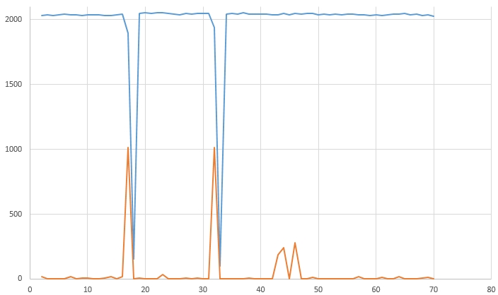

OP #4516006
So, wieder zuhause und mal die Zeit zwischen den Messungen ausgeben
lassen.
Hier mal der Code:
  zeit_0 = millis();
  Serial.print(analogRead(A0));
  Serial.print(" ");
  Serial.println(millis() - zeit_0);
  zeit_0 = 0;
In blau wieder die Spannungen
in orange (mit Faktor 100, damit sie in die Skalierung passen) die
Zeiten.
Sie liegen also zwischen 2 und 6 ms (den Anfang mal ausgenommen)
Was mich stutzig macht, dass es einen Zusammenhang zu geben scheint,
zwischen Zeit und Spannung.
Als ob der Motor langsamer wird, wenn die Spannung hoch ist,
oder sich im hohen Bereich nicht mehr ändert.
Am Motor ist aber eine mechanische Last,
die um ein Vielfaches größer ist, als die die zum drehen des Potis
notwendig ist.
Ne Idee?

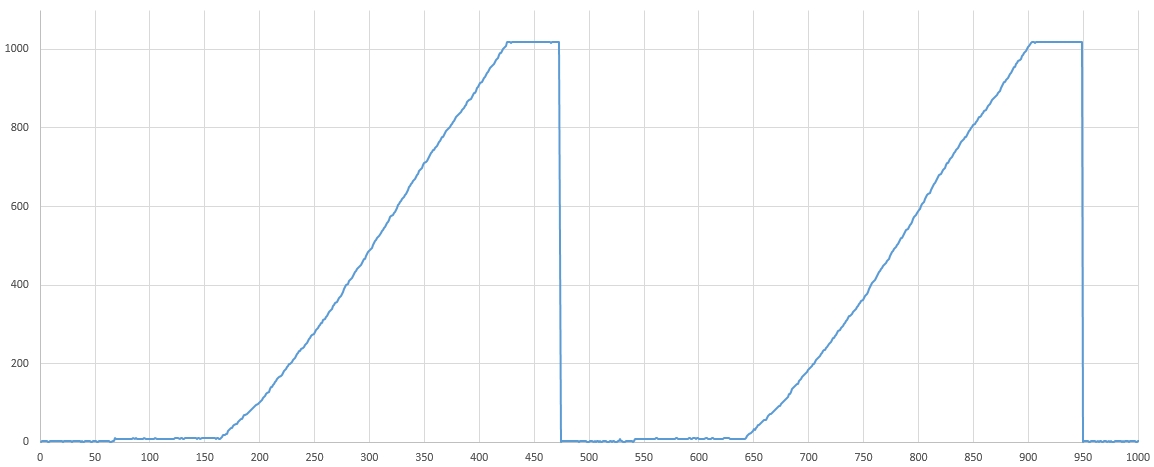

OP #4516066
So, jetzt mal die Umlaufzeiten gemessen.
Von 70 Messungen liegen 4 außerhalb der Realität.
(Blau in ms)
Damit sollte sich erstmal arbeiten lassen.
In orange der gemessene Spannungswert.
Hier wieder der Code, falls es jmd interessiert,
oder jmd ne Verbesserung hat.
  if (analogRead(A0) > 1000)
    runde = 1;
  if (analogRead(A0) < 1000 && runde == 1)
    Serial.print(millis() - zeit_1);
    Serial.print(" ");
    Serial.println(analogRead(A0));
    runde = 0;  zeit_1 = millis();

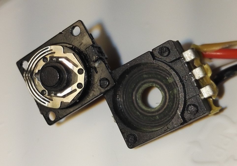

Nimm mal ein Potentiometer auseinander und schau es Dir genau an. Dann
wird Dir klar, dass deine Messungen nicht "komisch" sind. Und dass dein
Vorhaben völliger Unsinn ist.
OP #4516628
Das Poti habe ich natürlich geöffnet,
aber wie ich damit erklären kann,
dass es in der Dauer zwischen den Messungen ein Muster gibt,
weiß ich nun wirklich nicht.
Ich wäre Dir sehr dankbar,
wenn du helfen würdest.
Danke und Gruß
Kolja
Gast #4516642
Sorry, aber ich weiss  nicht, wie ich Dir das erklären soll. Jetzt wo
das Poti schon offen vor Dir liegt und dir dessen Funktionsweise noch
immer nicht klar ist.
Man sagt, dass ich gut erklären kann, aber jetzt bin ich ausnahmsweise
mal sprachlos.
OP #4516653
Funktionsweise:
Inner Ring mit 2 Kontakten, damit der Widerstand vom Metallkranz zur
Mitte immer gleich hoch ist.
Äußer Ring mit einem Kontakt der den Gesamtwiderstand (1-3) auf die
beiden Teilwiderstände 1-2 und 2-3 aufteilt.
Aber warum hängt die Dauer der Messung mit dem Widerstand zusammen?
Vielleicht habe ich ja echt ein Brett vor dem Kopf...

#4517010
Kolja L. schrieb:
> Es ist hier wie so oft,
> es werden Antworten gegeben ohne die Frage gelesen oder gar verstanden
> zu haben.
> Eine Antwort hätte ich aber gerne noch:
> Warum hängt die Dauer der Messung mit dem Widerstand zusammen?
Bezogen auf dieses Programmbeispiel:
Hier mal der Code:
  zeit_0 = millis();
  Serial.print(" ");
  zeit_0 = 0;
Ausgegeben wird die Zeit für eine Schleifendurchlauf. Das ist die Zeit
für die A/D-Wandlung und die serielle Ausgabe. Je größer der Messwert
und auch die gemessene Zeit ist je länger dauert die serielle Ausgabe (x
msek pro zeichen). Also ist die Schleife bei einem Messwert von 0
schneller als bei 1023.

OP #4517028
Hallo Heiko
Damit hätte ich jetzt nicht gerechnet.
Dennoch finde ich das logischer, als die Vermutung mit dem Poti.
(Was auch immer damit gemeint sein sollte...)
Ist es sinnvoll, die Dauer der kurzen Messungen bewusst zu verlängern?
Also: Wenn noch keine x ms vorbei sind, mache die Schleife nochmal, wenn

Dann wäre die Dauer für eine Umdrehung (2s) unterteilt in 200 Schritte a
10ms.
Somit ergäben sich 200 mögliche Stop-Positionen.
#4517077
Kolja L. schrieb:
> Hallo Heiko
> x ms schon vorbei sind, miss die Zeit.
> Bsp:
> 10ms.
Im Prinzip ja. Ich würde evtl. mehrmals messen und mitteln, falls
Rauschen oder Störungen die Messung verfälschen, oder evtl. die
Bereichsgrenzen weiter auseinander wählen. Wenn du (im 2.
Programmbeispiel) z. B. sowas wie 1001,999,1001,999 misst wird dies als
eine sehr schnelle Umdrehung erkannt. Daher wäre es sicherer z.B. auf
>1000 und <500 zu testen, und dann evtl. zusätzlich noch die gemessene
Zeit für die Umdrehung auf Plausibilität zu überprüfen.

Ganz ohne zusätzliche Hardware gibt es schon auch noch eine Lösung . Dis
I-t Kurve des DC Motors ist keine Zeitachsenparallele Gerade . Schau Dir
mal den Strom mit einem Oszi an . Dadurch daß der Komutator nicht immer
nur eine Spule des Ankers schaltet etsteht ein Muster daß sich
regelmäsig wiederholt . Mit geeigneter Siebung sollte es möglich sein
hieraus die anzahl der Umdrehungen des Ankers zu gewinnen .
Mit geringer zusätzlicherHarware wuerde ich einen Hallsensor aufs
Gehause kleben . Aus dessen gemessenem B-Feld bekommst Du auch die
Anzahl der Umdrehungen heraus .
Wuensche Viel Erfolg stephan
Gast #4874392
Hi
Wenn schon Hardware ersetzt wird, warum dann nicht gleich eine
berührungsfreie Abtastung? (wobei der Austausch, eigentlich, im
Anfangspost ausgeschlossen wurde - Doppelpotis wurden nämlich bereits
genannt)
Die Schleifer der Potis werden verschleißen.
Wenn auch eine optische Abfrage eine geringere Auflösung mit sich
bringen wird - aber immerhin keine 50% 'am Stück' ohne Signal.
Gast #4874397
Son RDC kostet n Euro, kann direkt mit einem µC ausgelesen werden,
passt ohne Anpassungen in das Servo Gehäuse,
hat eine mehr als ausreichend hohe Auflösung
und soll laut Alps mindestens 100.000 Umdrehungen halten.
