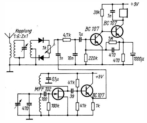

habe hier eine Schaltung zum Aufbau eines Direktmischer (80m) findet man
auch komplett unter

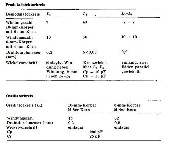

Was ich nicht ganz versteh ist der Aufbau bzw die Wickeldaten der
Spulen.
Wenn ich beim Oszillator von einem 2 fach Drehko ausgeh von 2x100pF(lt.
Schaltungsaufbau) und das ganze mit Verkürzungskondensator 25pF plus den
200pF gesamt umrechne, komme ich auf max 220pF und rausgedreht 200pF,
das würde nach meiner berechnung eine Induktivität von ca 8müH mit Kern
ergeben.
Wenn ich das ganze für L2 also dem "Empfangsschwingkreis" mache komme
ich auf max 23 und min 13pF was natürlch eine völlig andere induktivität
ergibt.
Frage: Warum ist das so? Könnte L2 nicht genauso oder ähnlich gross sein
wie die Oszillatorspule denn schliesslich habe ich beim Direktmischer ja
nur einen Frequenzversatz laut Beschreibung bei Empfang, CW 800-1000Hz
und bei SSB 0 Hz.

Hast du die parallel liegenden 500pf (1nf in Serie 1nf) in deiner
Rechnung berücksichtigt?
Gast #6239410
hm, um ehrlich zu sein, das hab ich ganz anders (falsch) gesehen;) jetzt
bin ich doch etwas geplättet  , wie rechnet man das denn nun? Sind die
beiden 1 nF (500pF) in Reihe als Verkürzung zu Cp,C2,Cs sehen ?? ;)
Gruß und Danke!
Torben
Gast #6239446
Der Schaltplan hat einen Fehler, eine der beiden Dioden
D1 oder D2 muß umgedreht werden sonst funktioniert es nicht.
Ich kenne die Schaltung und habe sie auch schon aufgebaut.

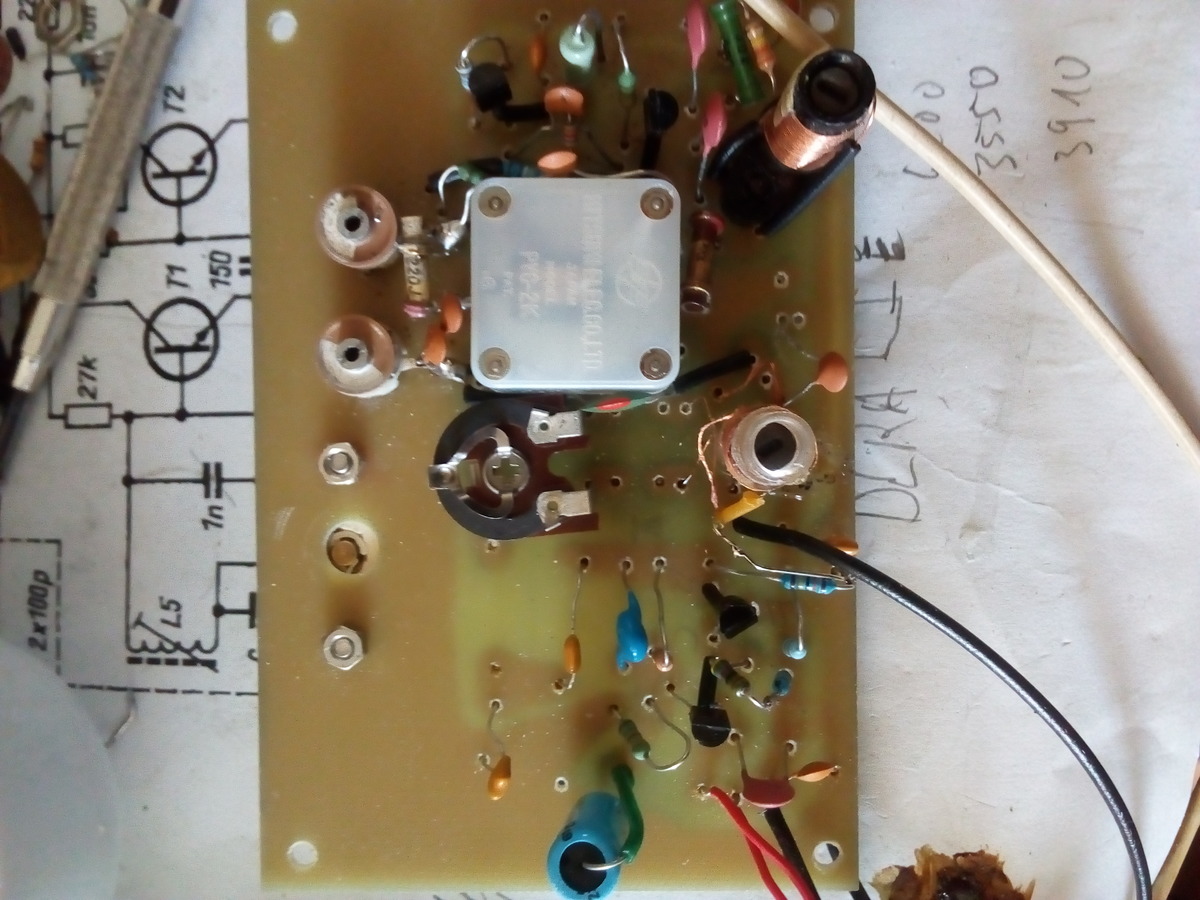

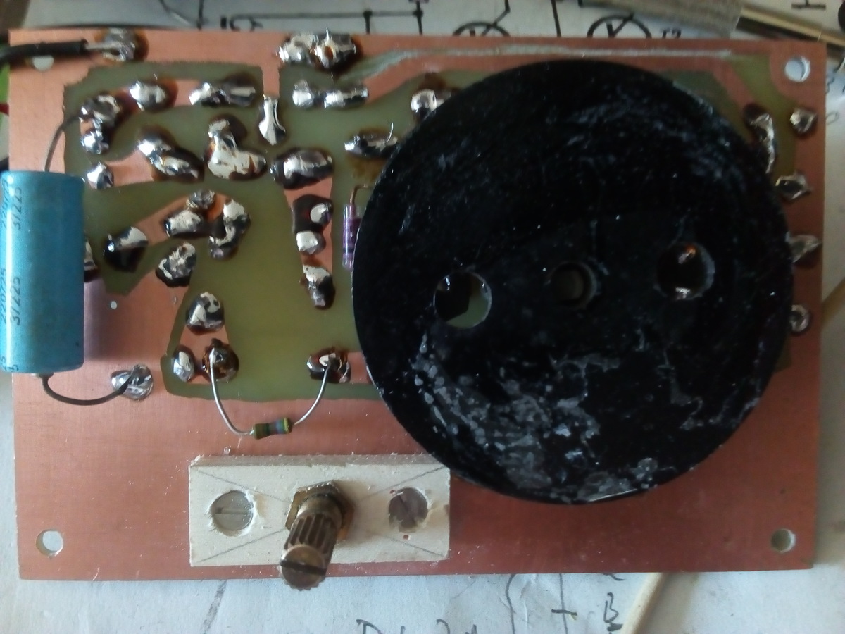

Hallo und danke für den Hinweis. Aufgefallen war mir das auch schon, nur
nix bei gedacht...siehe Bilder.
Hat sich denn der Aufbau gelohnt oder ist eine HF Vorstufe zwingend
erforderlich habe nur ein 3m Draht als Antenne? War der Abgleich sehr
fummelig, vielleicht Tipps? ;)

T1 ist ein ziemlich klassischer Clapp-Oszillator. Also einer, bei dem
die eigentlichen frequenzbestimmenden L und C in Reihe liegen. Das ist
dein Drehko mit Cs und Cp zum Bereichs-Eingrenzen und L5. Die beiden 1
nF Kondensatoren sollten eigentlich so groß sein, daß sie frequenzmäßig
möglichst wenig (am liebsten garnicht, aber das geht nicht) in
Erscheinung treten.
Die Mischerschaltung der Dioden weist IMHO auf einen Polyakov-Mischer
hin. Der Oszillator arbeitet dabei auf der halben Empfangsfrequenz.
Wurde hier in
Beitrag "Mischer mit Dualgate FET"
diskutiert. In diesem Falle sind gleichsinnige Dioden gegenphasig
angesteuert  wie oben richtig und der Oszillator muss dann auch eine
entsprechend höhere Kreisinduktivität aufweisen. Die AM-Unterdrückung
wird dadurch auch besser.
Es geht sogar mit einer Wicklung und antiparallelen Dioden. siehe den
Link zu soldersmoke.daily.news

Die Dioden sind in beiden Schaltungen unterschiedlich verbaut.
Oben sind sie für die HF von der Antenne als Doppelweggleichrichter
gegenphasig angesteuert, für die Oszillatorfrequenz liegen sie parallel.
Damit gelangt weniger Oszillatorsignal auf die Antenne, weil sich das
gegenphasig auslöscht.
Unten "Jahrbuch_1975" dürfte die Oszillatorunterdrückung schlechter
sein.

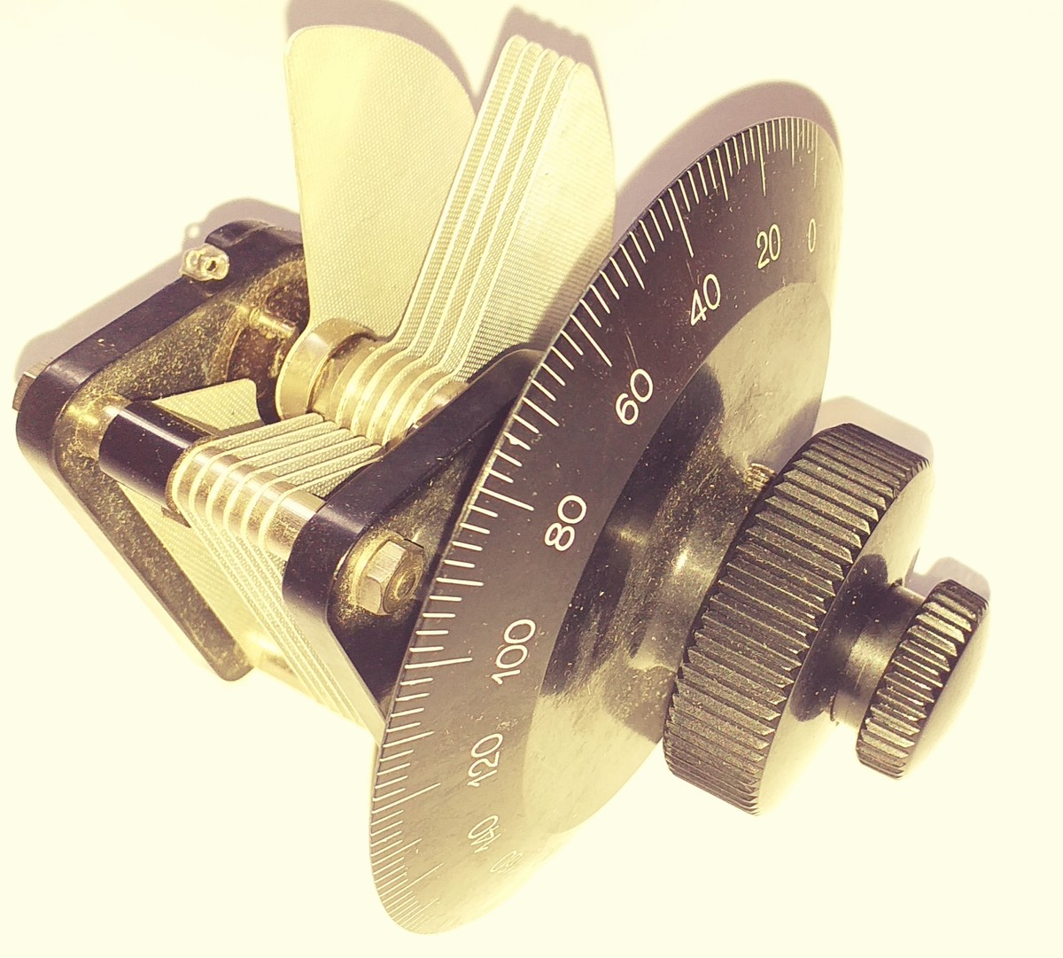

Kram zusammensuchen das meiste an DDR bauelementen hab ich, den Drehko
mit 2x100pF hab ich nicht nur 2x300 da muss nochmal gerechnet werden.
Gruß Torben

so fertig das Teil, und  getestet. statt der "guten alten" ddr
transistoren hab ich nun doch 4x bc547c genommen, die sf137 gingen nicht
so gut.
die beiden dioden oa1180 müssen zwingend parallel geschalten werden
andersrum kommt da nix.
die schaltung ist sehr empfindlich ,4m draht reichen um in den
abendstunden auf 80m reinzuhören. statt der 600 ohm kopfhörer hab ich
nur 400ohm genommen die lautstärke könnte ein bischen mehr sein.
was ich nicht so ganz versteh ist das am bandanfang (ca 3,5mhz) sich
noch AM radiosender tummeln, die da garnicht sein dürften, zum bandende
ca 3,7-3,8mhz es aber stimmt.
warum ist das so? kann auch falls gewünscht eine hörprobe hier
reinstellen falls mir jemand einen hoster für audiotadeien verlinkt.
gruß und danke!
