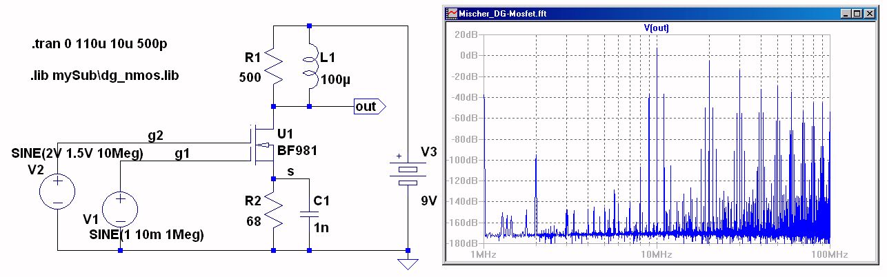

Würde gerne einen Doppelgate MOSFET wie BF981/BF961 für einen Mischer
benutzen.
Nur ist mir jetzt nicht ganz klar was ich alles als Mischprodukt
erhalte.
Wenn ich jetzt 10Mhz mit 1MHz Mische, bekomme ich da dann nur 9Mhz und
11Mhz und 2Mhz und 20Mhz raus oder sehe ich die Eingangssignale wie
10Mhz und 1Mhz auch noch?
Welcher einfacher Mischer würde sich außer Diodenring/Gilbertzelle noch
als Mischer eignen wo ich meine Eingagssignale nicht mit im
Ausgangssignal habe?

Das Hauptproblem wird der Träger/LO/Local Oszillator sein. Er ist am
stärksten vertreten.
Am besten Empfangsfrequenz, LO-Frequenz und Zwischenfrequenz so wählen,
das man mit geringem Aufwand schon gut filtern kann.
In einem Ringmischer wird der Träger um ca. 50dB unterdrückt (wenn der
Ringmischer wirklich symmetrisch aufgebaut und an allen
Eingängen/Ausgängen korrekt mit 50 Ohm abgeschlossen ist).
Auch mit der Gilbertzelle kannst du symmetrisch arbeiten (z.B. im IC
NE602 alias NE612, SA602, SA612). Du hast dann einige Vorteile (interne
Verstärkung, Oszillator schon eingebaut, kein 50-Ohm-Abschluss nötig,
das LO-Signal kann recht bescheiden von der Amplitude her ausfallen).

Wenn du nur einen einzelnen  DG-MOSFET benutzt, dann ja.
Für eine Unterdrückung von Träger und LO brauchst du symmetrische
Mischer.

Du bekommst die Grundwellen und ihre Harmonischen:
1, 2, 3, 4, 5 MHz usw.
10, 20, 30, 40, 50 MHz usw.
Dann die Mischprodukte wie z.B.
10-1; 10+1
10-2; 10+2
10-3; 10+3 usw.
20-1; 20+1
20-2; 20+2 usw.
30-1; 30+1
30-2; 30+2 usw.
Und alle Mischprodukte mischen sich wieder miteinander. Die meisten
davon sind jedoch nicht relevant, weil die Amplitude schon stark
abfällt.
Viele der unerwünschten Ausgangssignale werden bei doppelt balancierten
Mischern schon um 40-50dB unterdrückt.

Keiner, soweit ich weiss.
Eintaktmischer (dazu gehört auch der Doppelgate-FET)
liefern außer den Mischprodukten auch beide Eingangs-
signale am Ausgang.
Gegentaktmischer (=einfach balancierte Mischer) unter-
drücken eins der Eingangssignale.
Doppelgegentaktmischer (=Doppelbalancemischer) unter-
drücken beide Eingangssignale.

Je besser der FET durchschaltet desto besser das Ergebnis.
Ideal ist eine sehr schnelle Anstiegs- und Abfallzeit des vom FET
erzeugtem Rechtecksignals.
(Spule weg und Oszi dran, dann sollte sich dieses Rechtecksignal, mit
entsprechenden Periodendauern (in diesem Fall Puls/Pausenverhältnis) so
zeigen)
Das Puls/Pausenverhältnis (und auch deren Periodendauern) ändert sich in
Abhängigkeit des Empfangssignals. Bei gleich grossen Signalen (LO und
Empf-signal gleich), und FET ideal, sollten die 0.09 bis 1.11 µs
rauskommen.

Kurt schrieb:
> Kurt schrieb:
>> transparenter Flachtroll schrieb:
>>>> Wenn dir jetzt noch klar wird dass da nichts gemischt wird,
>>> sondern ein
>>> komplett neues Signal entsteht, dann wärst du auf dem richtigem Wege.
>>> Irgendwelche Zusammenhaenge zum Eingang ?
>>> -Ja, mit der formel <bitte einfuellen>
>>> -Nein, voellig zufaelliges Signal.
>> Die Addition (Übereinanderstapelung im FET) der beiden Eingangssignale
>> ergibt ein periodisches Signal mit einer Periodendauer von 1µs.
>> Dieses neue Signal schaltet den FET halbperiodig mit Periodendauern von
>> 0.09 bis 0.11 µs
>>  Kurt
> Dazu eine Erläuterung:
> Die 0.09  bis 1.11 gelten bei gleichen Signalstärken.
> Ist das "Empfangssignal" kleiner fällt der Bereich auch kleiner aus.
> Ist das Empfangssignal null geht der Bereich von 0.1 bis 0.1 µs
> zeigen)
> rauskommen.
>  Kurt
Wenn schon verschreiben dann richtig!
0.09  bis 0.11µs
 Kurt
von HST (Gast)
Kurt ist immer wieder gut für putzige Interpretationen.
Bernd W. hat oben mit der Simulation und der Liste praktisch alles
erklärt. Bei realen Mischern entstehen im Prinzip unendlich viele
Signale, die mit unterschiedlichen Amplituden auftreten.
Die allgemeine Gleichung ist f_Zf = +/-n*f_LO +/-m*f_HF.
Daher ist eine sorgfältige Wahl der ZF- und LO-Frequenzen und eine sehr
gute Filterung notwendig.
Habe mal ein PDF drangehängt - siehe speziell Seite 3.
