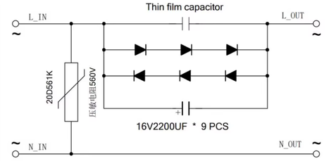

Hi, hier http://hifiakademie.de/zubehoer/netzfilter/ wird ein Elko ca. 0,7V verpoolt genutzt so wie auch viele beim Ali. Da bei sich bei Reihenschaltung der Platzbedarf und Preis verdoppelt würde ich es so nach bauen. Frage ist ob ich jeweils drei dioden in serie antiparallel schalten kann, wären ja dann ca 2V!? Uwe Ups 2x gleiches Bild

Also maximal eine Diode über den Elko, mit zweien ist man schon über 1V.
Meiner Meinung nach einfach bleiben lassen, der Kram bringt sowieso nichts, da Gleichstrom nicht durch den Netztrafo geht und sich Schaltnetzteile mal überhaupt nicht dafür interessieren.

Da viele Trafos mit Gleichstromkopplung am Netz angeschlossen sind, inkl. des großen Trafos des Energieversorgers, bezweifle ich aber, dass der Gleichspannungsanteil 100 mV überschreiten wird. Sonst wären schon viele andere Geräte ausgefallen.
Eine Si-Diodenschwelle wird also völlig ausreichen, um Gleichstrom durch den Trafo zu vermeiden.

Hallo, ich kenne solche Schaltungen mit 10mF, also 10 Millifarad = 10000 µF und nicht 10 µF (Mikrofarad) - das kann nur ein Abschreibfehler sein!
Ja, solche Schaltungen sollen (und tun es) einen DC Stromfluss durch die Primärwicklung des Trafos verhindern. Je nach niederohmigkeit der Primärwicklung kann dieser Strom schon hoch sein und teilweise Sättigung und auf alle Fälle erhöhtes mechanisches Brummen bewirken.
Das ist insbesondere bei niederohmigen Ringkerntrafos (200 VA und mehr) ein größeres Problem als bei einen EI84B (zirka 100 VA?).
Ich würde sowas nehmen: https://www.reichelt.de/de/de/shop/produkt/elko_radial_4_7_mf_10_v_105_c_low_esr-200093
4 Stück, zwei parallel um auf höhere Strombelastbarkeit zu kommen (2 x 3,75 A = 7,5 A) und weniger Innenwiderstand 12 mOhm : 2 = 6 mOhm zu kommen - und dann das gleiche noch mal seriell mit der Polung anders rum und schon hat man für 6 Euro keine Probleme mehr und eine wahrscheinlich sehr lange Lebensdauer. Nur einen Elko zu nehmen ist Pfusch! Und beendet die Lifetime des Produktes mit sehr kurz geplanter Obsoleszenz.
Als Dioden-Schnellschuss sowas (Die sollen ja den Einschaltstromstoß überleben, aber gern auch bessere Vorschläge): https://www.reichelt.de/de/de/shop/produkt/gleichrichterdiode_500_v_14_a_to-220ac-6372

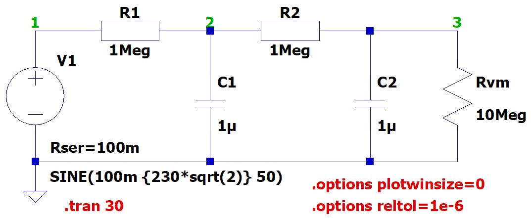

Der Gleichspannungsanteil wird unter 100 mV liegen, deshalb braucht man diese Filter üblicherweise nicht.
Bei einem einzelnen RC-Tiefpass braucht man unrealistisch große Werte für R und C. Man kaskadiert zwei oder drei RC-Tiefpässe, dann kann man günstige Schichtwiderstände und Folienkondensatoren nehmen.
Unten oder oben ist eine Beispielschaltung mit zwei gleichen RC-Gliedern. Den Messwert des Voltmeters muss man anschließend mit Faktor 1,2 multiplizieren, um den Fehler durch den Innenwiderstand zu eliminieren. Aber die Fehlerrechnung macht man ja sowieso ;-)
Wer damit "spielen" will: Die LTspice-Datei ist auch dabei. Man sieht auch, dass man einige Zeit warten muss, bis die Anzeige einigermaßen "stabil" steht.
Bernhard
PS: Wer das aufbauen will: R1 muss selbstverständlich die Netzspannung mit allen Störimpulsen vertragen und die gesamte Schaltung muss berührungsgeschützt aufgebaut werden.

also der Integrator hat auch mir keine Ruhe gelassen und so habe ich ihn gerade mal aufgebaut und gemessen. In ruhiger grüner Stadtrandlage in Berlin, am Samstag gegen 11:45, messe ich Werte (die allerdings ständig hin und her wandern) von 12 ... 35 mVDC.
Das Messgerät ist dabei im 6 V Bereich, auto und manuell, es bleibt gleich. Auch ein weiterer paralleler 6 µF C ändert nichts. Die Messung scheint jetzt so sauber zu sein. Vielleicht gabs vorher ohne Integrator unsymmetrisches Clipping durch Eingangs-Spannungsschutz oder in irgendeinen Eingangs-OPV
Nicht so viel... (Auf Arbeit wurde bei 600V Messbereich übrigens 0,1 V angezeigt. Im Messbereich 6 V keine vernünftige Anzeige, nur hin und her...)
Ich versuche es noch mal Wochentags und in einen Industriegebiet.
