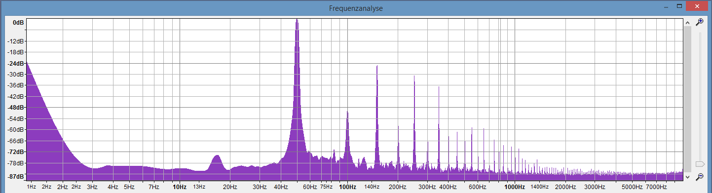

vor einigen Tagen ist mir ein Brummen meines aktiven Subwoofers
aufgefallen, der deutlich hörbar, aber nicht von der Membrane sondern
vom Ringkerntrafo kommt. Es handelt sich um ein Brummen mit ca. 150Hz
(Handy App), welches im Sekundentakt an- und abschwellt.
Ich wollte mir den Verstärker am Trenntrafo näher ansehen und siehe da,
auch mein Trenntrafo brummt genauso (Müter RTT2, Dual Ringtrafo,
vergossen). Ebenso meine APC Smart-UPS 1000 und die Steuereinheit (mit
Ringkerntrafo) meines Gartentores. Überall dasselbe Phänomen: ca. 150Hz
im Sekundentakt an- und abschwellend.

von Ralf W. (e42)
Gunnar F. schrieb:
> überlege mal (oder messe nach) was die "minimalen" 0,5V an dem
> Widerstand der Primärwicklung bewirken.  Der Kern wird vormagnetisiert
> und geht bei einer Halbwelle in Sättigung.  Das kannst du in der
> Stromaufnahme messen.
Soweit ich gelesen habe, sind 0,5V DC eher normal im Stromnetz. Meinst
Du dass der Trafo schon bei 0,5V DC in die Sättigung geht?
Zur Ergänzung: Der Brummeffekt tritt bei mir wirklich nur bei den o.g.
Ringkerntrafos auf. Alles andere arbeitet geräuschlos normal.
Ich habe nochmal versucht ein Spektrum meines Stromnetzes aufzunehmen:
Printtrafo 9V am Oszilloskop, 5s/div, 1min, 1,2 Mio. Messpunkte
(50µs/Sample). Export vom Oszi, Import nach Audacity.
von Gunnar F. (gufi36)

Die 0,5V DC erzeugen die geradzahligen Vielfachen von 50Hz in der
Grafik. Nicht schön, aber nicht der Auslöser von 150Hz-Brumm. Dein
Stromnetz sieht aus wie eines mit vielen Umrichtern. Wenn das zu sehr
stört, großen Netzfilter dazu.

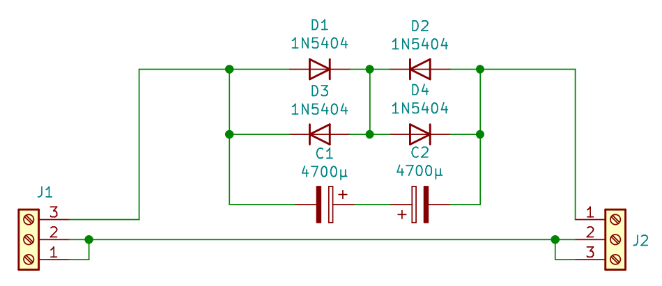

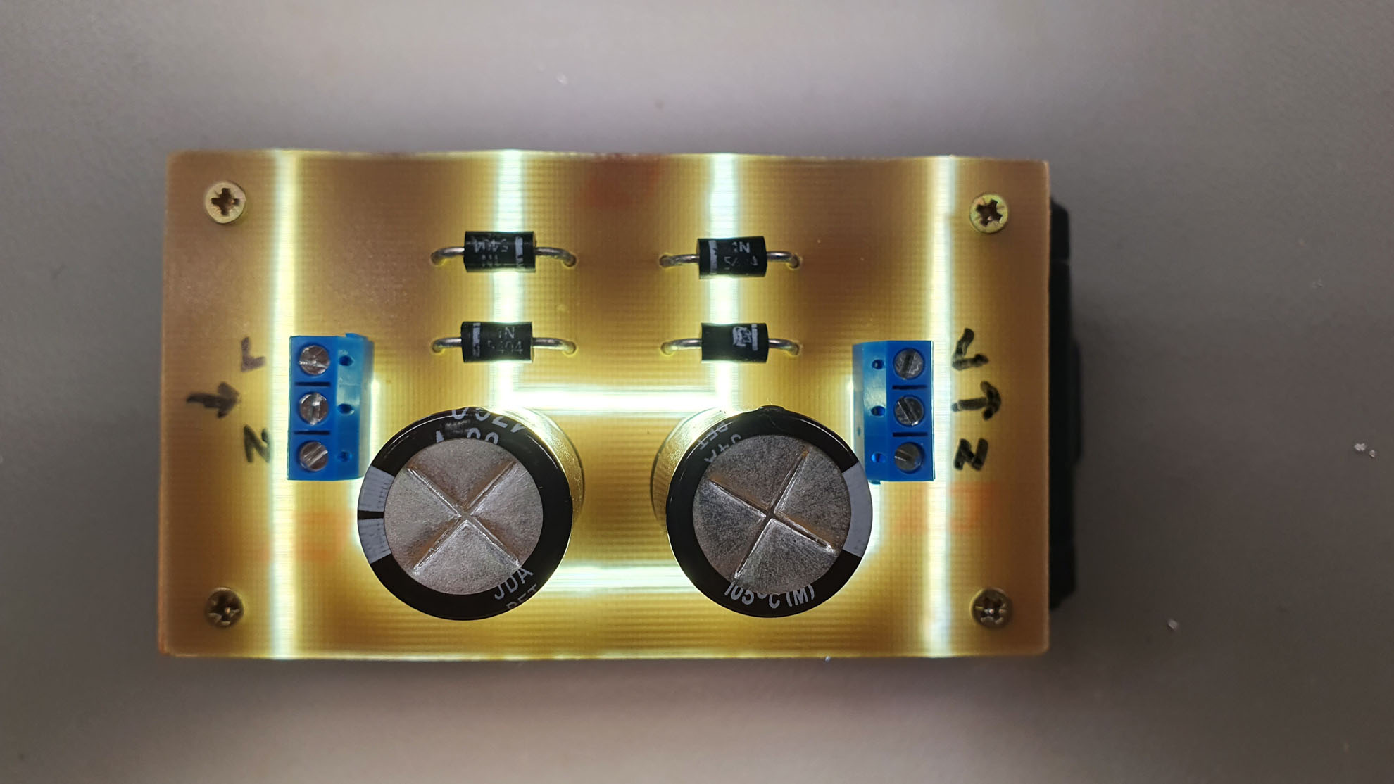

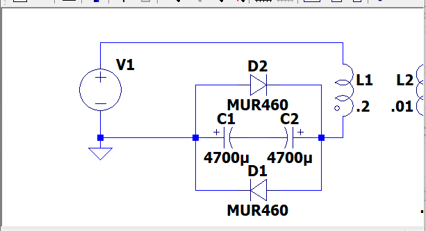

von Ralf W. (e42)
An diesem Modell
http://www.thel-audioworld.de/module/Netzfilter/DC-Filter.htm
bin ich auch vorbeigekommen. Ich denke, ein Versuchsaufbau für ein
DC-Filter am Wochenende lohnt sich.
Überingends: Die RKT brummen auch im Leerlauf und eine Last ändert daran
nichts.
von filta (Gast)
So ein Filter funktioniert ganz gut.

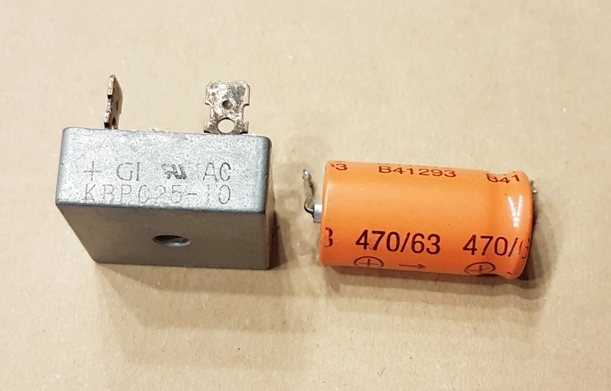

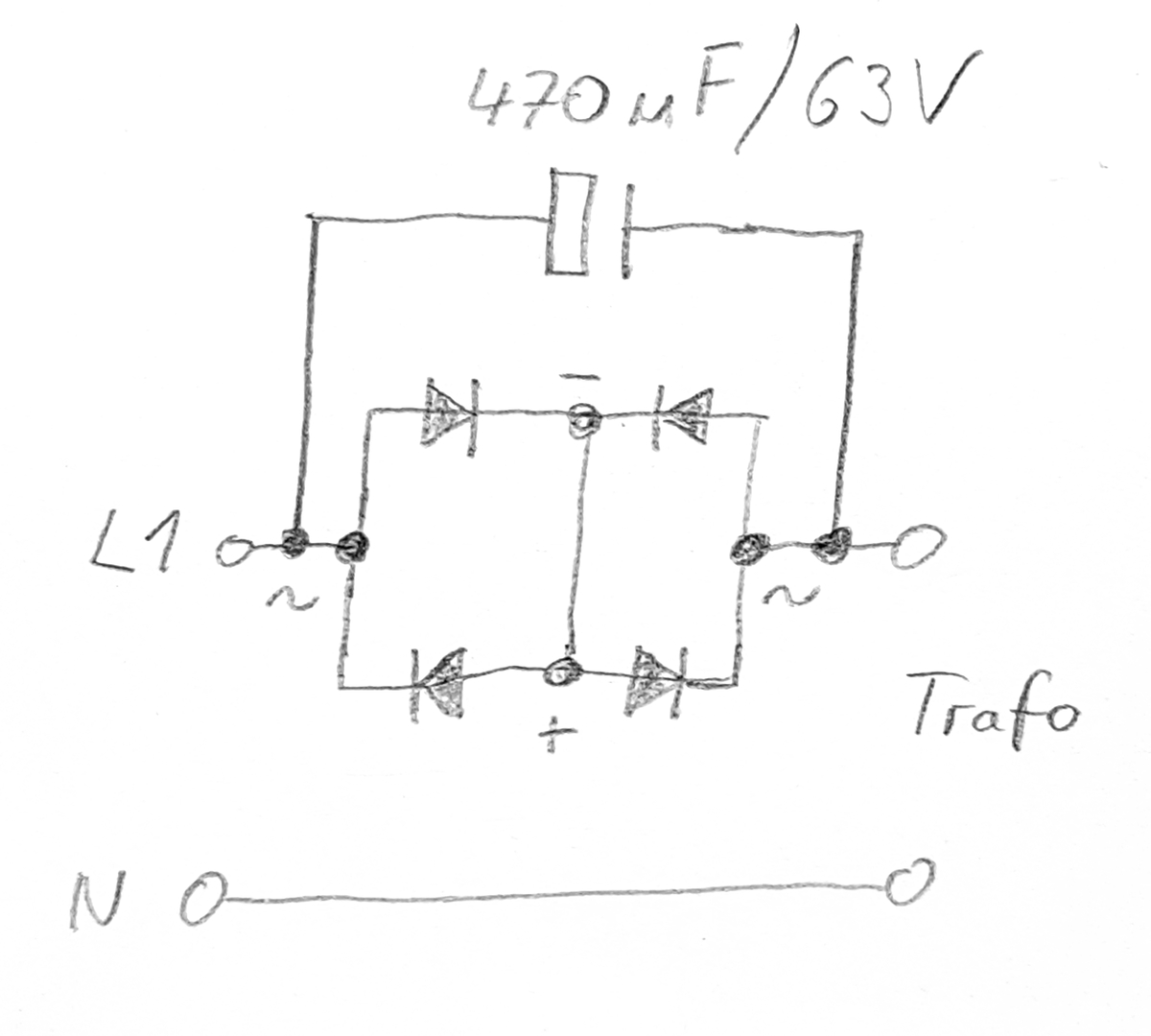

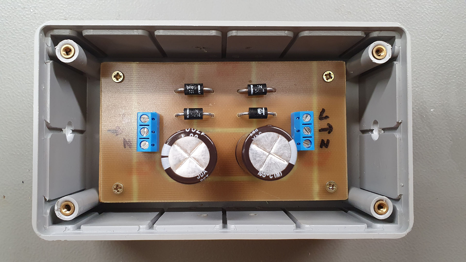

von Ralf L. (ladesystemtech)
Ralf W. schrieb:
> Ich denke, ein Versuchsaufbau für ein DC-Filter am Wochenende lohnt
> sich.
Klar. Das Gleiche steht mir auch bevor. Mein Ringkerntrafo brummt auch
gelegentlich. Damit ich nicht vier einzelne Dioden verlöten muss, dachte
ich an einen fertigen Gleichrichter, den ich dazu zweckentfremden kann.
Ich weiß nur nicht ob diese Schaltung dafür geeignet ist? Der Trafo hat
50 Watt. Auf dem Gleichrichter steht: KBPC25-10
von H. H. (Gast)
Kannst du so versuchen.

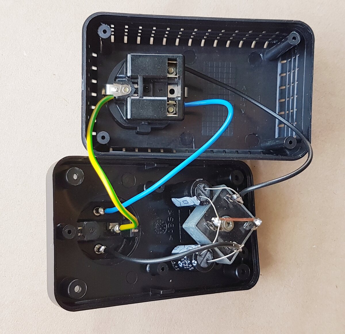

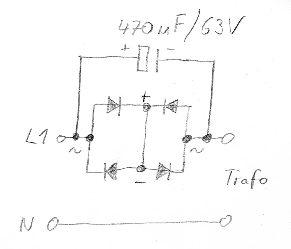

Alles klar. Werde ich machen und danach berichten. Ich sehe gerade, dass
ich am Gleichrichter Plus und Minus vertauscht habe, was aber in diesem
Fall nicht schlimm ist, weil ich die beiden Anschlüsse sowieso
kurzschließe. Deshalb hier nochmal das richtige Bild.

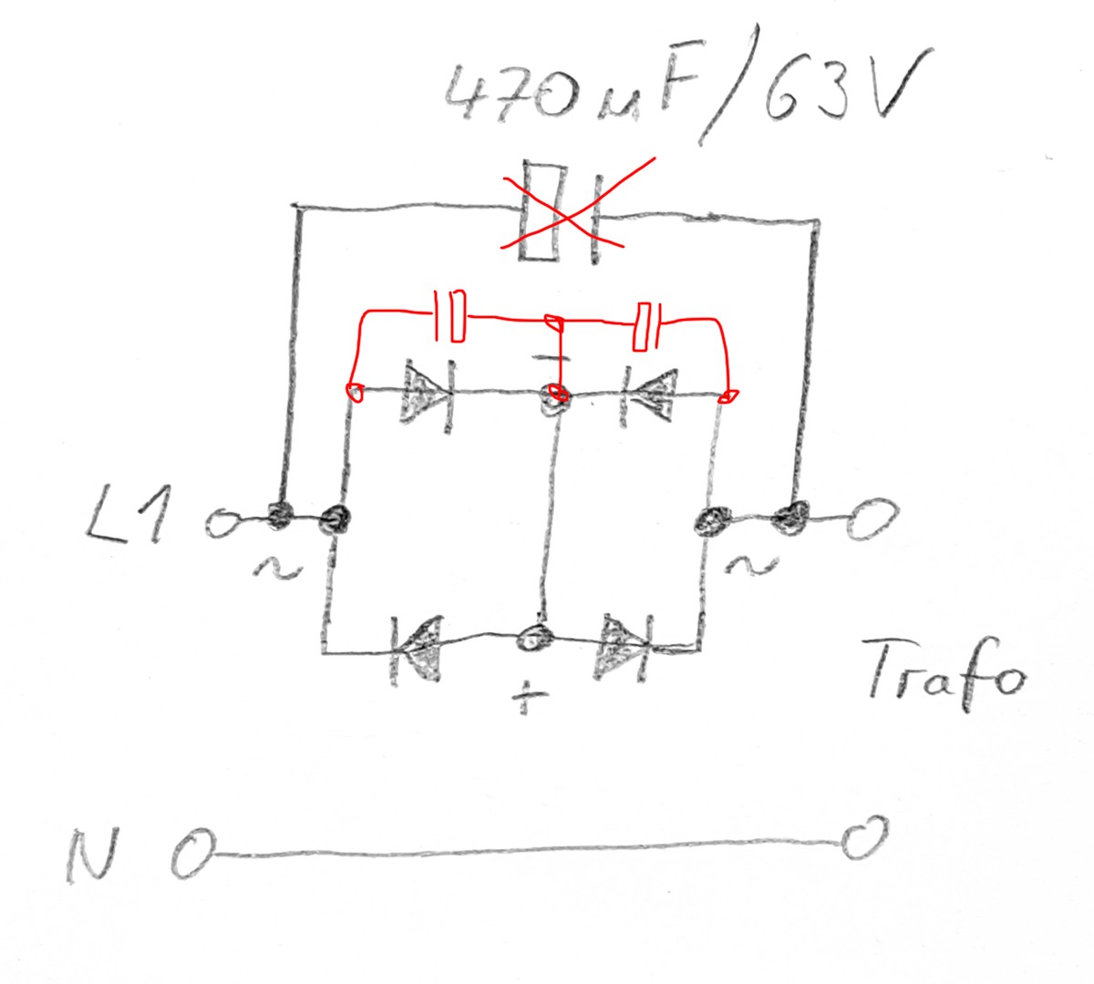

von tüdel (Gast)
Sollte man nicht einen bipolaren Elko mit höherer Kapazität nehmen?
von H. H. (Gast)
> nehmen?
Bipolar wäre besser, aber wenn man es anders schaltet, dann reichen auch
unipolare mit kleiner Spannungsfestigkeit.
von H. H. (Gast)
Schnabbeldiwapp schrieb im Beitrag #6820911:
> Damit es nicht verloren geht:
Psycho-Paule, auch dieser Mist von dir wird gelöscht.
von Karl B. (gustav)
die Idee hatte ich auch, aber schaut doch mal den Spannungsfall an.
So wie ich das sehe, bei Stromfluss zweimal UF -> ca. 1,4 V
Das dürfte der 63V Elko revers noch tolerieren.
Für Sicherheitszwecke noch eine schmelzintegralpassende Sicherung davor.
ciao
gustav

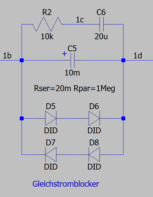

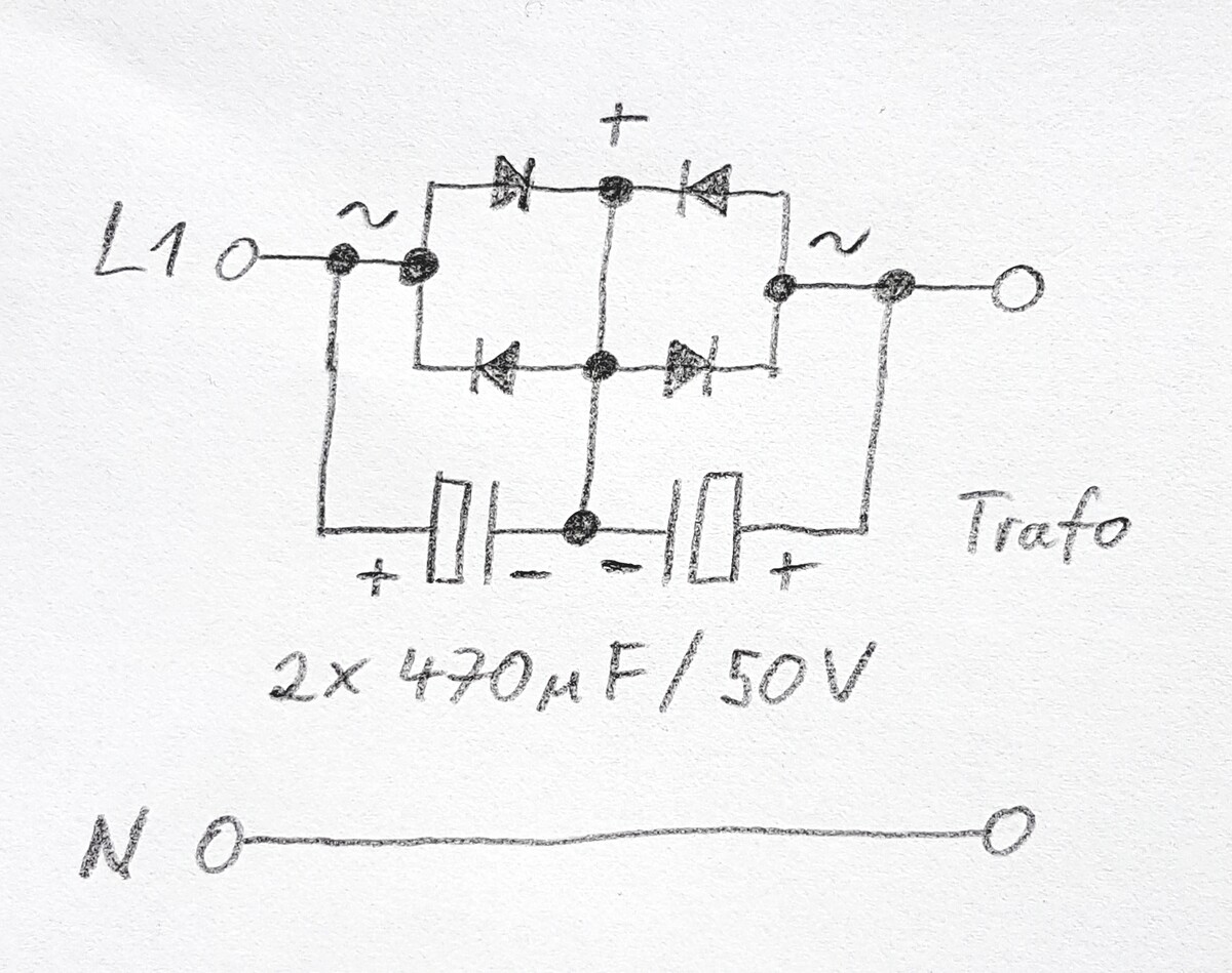

von Helge (Gast)
Nicht lieber 4700/6,3 statt 470/63?
Ja. 4700uF wäre sogar noch besser für die Audiofreunde mit
leistungsstarken Anlagen, aber für 50 Watt dürften 470uF genügen. Auch
die Reverse-Spannung von 1,4V hält ein 63V Elko locker aus.
von H. H. (Gast)
Naja, 1 bis 1,5V sind drin, mehr macht der auf Dauer nicht mit. Die
Spannungsfestigkeit spielt dabei keine Rolle.

von H. H. (Gast)
Teo D. schrieb:
> Gleichstrom aus der Steckdose... gehts noch?
> Damit da dauerhaft Strom in eine Richtung fließen könnte, müsste man das
> Spannungsmittel von 0V, um mehr als 325V verschieben!
Es reicht doch schon ein Gleich*ANTEIL*.
von Helge (Gast)
Gegen DC-Anteil wurde schon in - denke - "301 Schaltungen" (jedenfalls
70er Jahre) ein DC-Blocker ungefähr nach diesem Schema gezeigt. Aber wie
gesagt, dieser Anteil erzeugt eher 100-200-300Hz-Geräusche. Gegen die
150Hz würde ich eine Art PFC-Drossel nehmen, ggf. teilweise abgewickelt.
@Helge: Genau richtig. DC-Blocker sind keine Audiophilen-Esorerik
sondern tatsächlich in vielen Fällen erforderlich. Der DC-Anteil im Netz
entsteht natürlich durch Lasten mit Einweggleichrichtung.
Die 150Hz ist einfach die 3. harmonische von 50Hz. Der Primärstrom ist
ja nicht sinusförmig.
Wenn man mit Verstand misst und die Ergebnisse interpretieren kann,
kommt auch kein Mist raus. Jede Messung hat Fehler, aber dafür brauchts
halt Grips in der Birne.
Teo D. schrieb:
> Merkwürdig das kein einziger, seriöser Händler, so etwas anbietet... ?
Bang und Olufsen baut DC-Filter bereits werkseitig in die Verstärker mit
ein (Bilder). Ich gehe sogar soweit und behaupte, dass die beiden Dioden
bzw. Gleichrichter (4 Dioden), wegen der Antiparallelschaltung, keine
hohe Spannungfestigkeit benötigen.
von Ralf W. (e42)
Ralf L. schrieb:
Das wünschte ich mir bei meinem Nubert AW 880 Subwoofer gerade auch, der
Anstoß für meinen Thread hier gab. Leistungsaufnahme ist mit 300W
angegeben.
Für einen ersten Test eines DC-Filters hätte ich noch einige 1N5404 und
mehrere 1500µF/35V Elkos im Sortiment. Werd aber erst am WE dazu kommen.

Also..... Ja, ein unsymmetrisch belastetes Netz (Offsetspannung)
verursacht eine Sättigung im Trafokern und damit einen Blindstrom-Peak,
der den Trafo zum brummen bringt. Und gerade Ringkerne sind da, dank
ihrer schmalen Hysteresekurve, besonders anfällig für.... #-}
https://www.emeko.de/fileadmin/_migrated/content_uploads/03-Trafomessungen-dc-offset-12.05.06.pdf
Die hier im Thread gezeigte Schaltung, blockiert einen DC-Offset bis zur
Höhe von UF der Dioden.

> Das Brummen wird dann, subjektiv, 2/3 lauter. => Geht ohne Änderung.
Das schrieb ich weiter oben. ---
Natürlich blockt ein solches Filter den i.d.R. sehr geringen DC-Anteil
ab. Das lässt sich z.B. mit Spice auch simulieren.
Und einige durchaus seriöse Firmen bauen solch ein
Filter auch ein, wie schon dargelegt.
Für mich ist der aber nicht notwendig.
ja ... schrieb:
> Ist ja nun nicht so schwierig 5 Teile zusammenzutackern.
> Klappts?
Ich wollte die Teile am WE schon längst zusammengelötet haben, weil mich
das auch sehr stark interessiert. Ich hab's zeitlich noch nicht
geschafft. Ich werde das aber nächstes WE unbedingt nachholen und auch
berichten.
An diesem WE waren auch keine Brummstörungen aus dem Verstärker zu
hören. Wahrscheinlich wird nur von Mo bis Fr in der näheren Umgebung mit
Schweißgeräten gearbeitet, oder weiß der Kuckuck welche Geräte dafür
verantwortlich sind.
von Ralf W. (e42)
Erstmal Dank an alle für die vielen guten Informationen. Hätte nicht mit
soviel Input zu meiner Frage gerechnet.
Ich hatte am WE leider keinen Erfolg mit meinem Testaufbau. Das
zyklische Brummen blieb und bin dazu jetzt auch etwas ratlos.
Jedoch ist die Störung im Stromnetz aktuell auch weg und alle
Ringkerntrafos (Subwoofer, USV und Gartentorsteu.) arbeiten jetzt wieder
lautlos.
Noch irgendwelche Tipps für den Fall, dass es wieder auftritt ?
Ralf W. schrieb:
> ...mit meinem Testaufbau.
Das Gerät sieht ja echt stark aus.👍
Soo, ich habe mir von Conrad ein Steckergehäuse bestellt und die
Schaltung von Herrn Hinz da eingebaut. Der Ringkerntrafo vom Verstärker
brummt zwar nicht mehr, aber heute ist ja auch Freitag. Das bedeutet,
die Schweißtrafos aus dem Industriegebiet erzeugen erst am Montag wieder
ihre gewohnten Störungen.
Ich werde am Montag bei voller Netzverseuchung nochmal einen Testlauf
machen und berichten.
Schönes Wochenende 🌞

von udok (Gast)
Die Schaltung taugt nix!
Die Kondensatoren sind viel zu klein, da brauchst du auch keine 50 Volt.
Der Gesammtkondensator muss ca. 3300 uF / 100 Watt Leistung sein.
Wenn du 2 in Serie schaltest (warum überhaupt?),
dann brauchst du noch mal doppelt so viel für jeden Einzelkondensator.
Nimm 2 Brückengleichrichter, dann geht etwas mehr Gleichspannung.
H. H. schrieb:
> Ich bin nicht der Urheber.
Aber dein Vorschlag mit dem Mittelanschluss zwischen den beiden Elkos
war doch gut. So wird jeder Elko mit nur 0,7V verpolt, anstatt sonst mit
1,4V:
Beitrag "Re: Ringkerntrafos brummen."
Das bot sich wegen des fertigen Gleichrichtermoduls so an. Natürlich
sind größere Elkos besser, aber mein Verstärker hat nur 50W. Bei leiser
Musik nimmt er sogar nur 10W auf.
Dann müssen die Elkos aber noch größer werden. Ursprünglich wollte ich
sogar nur zwei Dioden antiparallel schalten, wie bei dem Bang & Olufsen
Verstärker (Bild).

Du kannst auch auf die Elkos ganz verzichten, und mehr Dioden
reinhängen.
Damit reduzierst du die Spannung, und der Trafo ist nicht mehr so
im Eck.  Oder einen 10-20 Watt Lastwiderstand dranhängen.
von Ralf W. (e42)
Ich hatte auch mit dem Gedanken gespielt die Gehäuse von Stapubox zu
nehmen.
Meine erster Versuch (s.o.) hatte nicht geklappt, da die Kapazität
(4700µF/2) wahrscheinlich für die angeschlossene Leistung zu gering war.
Ich hatte das mal nach
https://www.rstaudio.de/tipps-tricks/#tips_de_DCFilter
durchgerechnet und komme auf rd. 30mF bei Volllast der Endstufe des
aktiven Subwoofers. Nun läuft die Endstufe ja nicht kontinuierlich unter
Volllast und ich müßte mal messen, was da im Schnitt läuft und die
Kapazität danach anpassen.
Soweit ich es verstanden habe, muss der Spanungsabfall durch die
Impendanz der Elkos unter der Vorwärtsspannung der Dioden liegen, damit
das Filter funktioniert.
Ich kann den oben schon im Thread erwähnten Artikel nur empfehlen.
Was soll ich sagen, das DC-Filter funktioniert perfekt. Um Zufallsfehler
auszuschließen, habe ich den Schukostecker meines Verstärkers mehrmals
zwischen DC-Filter-Steckdose und normaler Steckdose hin- und her
gesteckt. Das Brummen ist mit DC-Filter komplett weg und ohne DC-Filter
ist das Brummen direkt aus dem Ringkerntrafo zu hören!
Gestern Abend um 19:00 Uhr fing bereits das Brummen an, als meine
Nachbarn alle ihre dimmbaren Gartenleuchten eingeschaltet haben. Ich
habe sofort das DC-Filter eingeschleift und das Brummen war weg.
Es handelt sich also nicht um audiophilen Hokus Pokus, sondern das
DC-Filter funktioniert wirklich! 👍

Gut dass ich statt zwei Dioden doch besser vier Dioden eingesetzt habe.
Falls mal eine Baustelle vor der Haustür ist, sind vier Dioden sicher
besser als nur zwei Dioden.
Ralf W. schrieb:
> Könntest Du nochmal Komponenten und Werte hier posten, die Du für Deine
> Lösung verwendet hast ?
Gleichrichter KBPC25-10 und zwei Stück Elkos 470uF / 50V:
https://www.mikrocontroller.net/attachment/531705/20211001_125547.jpg
udok schrieb:
> Kannst du mit einem Multimeter die Gleichspannung an dem Kondensator
> messen?
Mehr als 0,7V werden es nicht sein und es ist Wechselspannung. Oder
meinst du die Gleichspannung auf der Sekundärseite des Trafos im
Verstärker. Die beträgt am Siebelko 45V.
von udok (Gast)
Nein, direkt am Elko.  Wenn der Trafo brummt, ist da ja eine
Gleichspannung drauf, die der Elko abblockt.
Und wenn er nicht brummt, solltest du weniger als 0.1 Volt messen.
Das ist aber nur eine Fleissaufgabe,
um rauszufinden, ob es wirklich Gleichspannung ist, die die Probleme
macht.
Aber auf jeden Fall ist es super, dass das Brummen weg ist!
Hans Rosenthal würde in die Luft springen und rufen: "Das war spitze!"
Mfg
von udok (Gast)
Hier noch ein Bild, wie du die Gleichspannung messen kannst.
Ist aber wie gesagt nur notwendig, wenn du wissen willst,
ob du Gleichspannung auf dem Netz hast, und ob das die Ursache ist.
Der Elko (in meinem Fall 10 mF für bis zu 300 Watt) ist mit einem
10kOhm - 20 uF Filter überbrückt.
Die 20 uF (irgendewas zwischen 10-100 uF) sollten idealerweise Folie
sein, Elko wird es aber zur Not auch tun.
Mit dem Handmultimeter misst du nun am 20 uF Kondensator Gleichspannung,
da sollte dann maximal +- 1.4 Volt angezeigt werden.
Die Strippen verbindest du vor dem Einschalten mit Klemmen,
damit du nicht aus Versehen abrutscht.
Dann schaltest du einen Fön auf halbe Stufe, und schaust ob sich was
tut.
