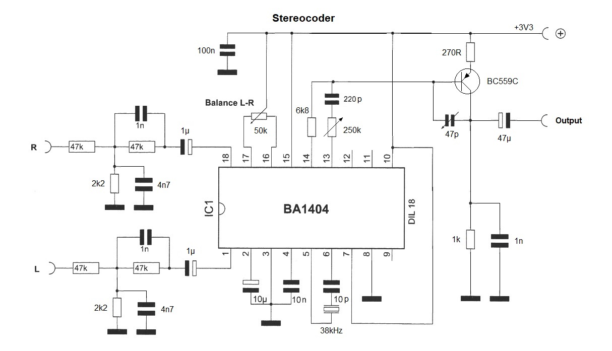

Wichtiger als die Senderleistung ist der Bandpaß am Ausgang.
Kein Murx, sondern dicke, auf den Träger abgeglichene Spulen
und Pi - Filter am Ende.
Auch nicht unwichtig ist die Modulation.
Keine Übersteuerung zulassen und natürlich
einen guten ( Bausatz )Stereocoder.
Wer im Dorf will noch Mono hören? ;--D

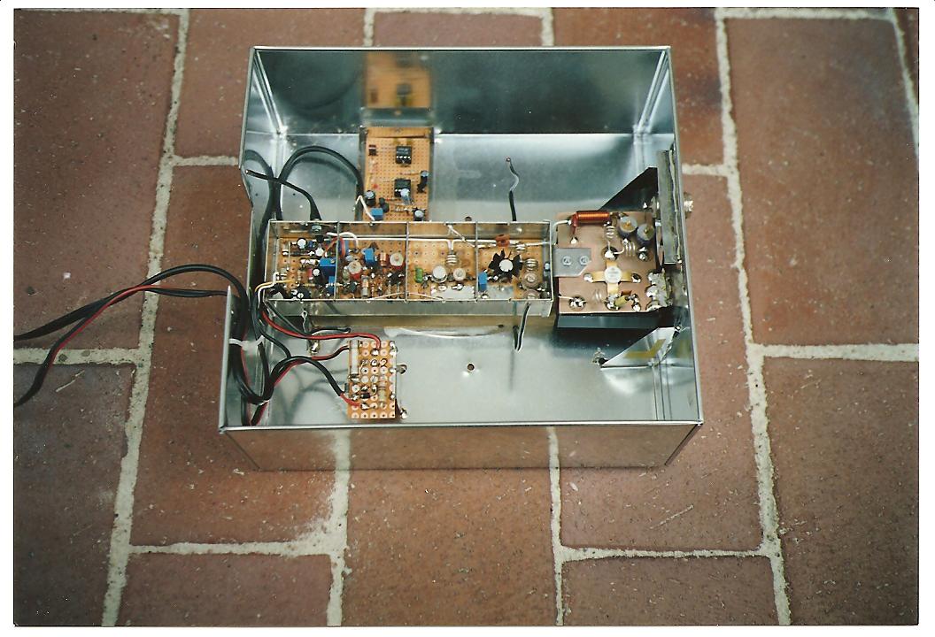

Richtig, man nehme einen MMIC um um die sehr schwache Sendeleistung auf
einige mW anzuheben ( z.B. SGA6389 ).
Danach kommt ein VHF Power Modul ( Mitsubishi RA07H0608M ).
Schon hat man ohne Stress 7 Watt an der Antenne.
Durch diese Bauteile entfällt der Endstufenabgleich und der Kampf gegen
Schwingneigung.
Wer eine Endstufe diskret mit Transistor aufbauen will, sollte über
passende Messgeräte ( Spektrum Analyzer, Leistungsmessgerät... )
verfügen.
Es kann durchaus vorkommen, dass eine Endstufe scheinbar das tut, was
sie soll, aber unbemerkt auf einer völlig abwegigen Frequenz selber
schwingt.
Die Kombination aus MMIC und RF Power Modul habe ich ausprobiert.
Wenn man sich an die Angaben im Datenblatt hält, geht das ohne Probleme.
Das alles kann im "Manhatten Style" auf einer kupferkaschierten Platine
aufgebaut werden.

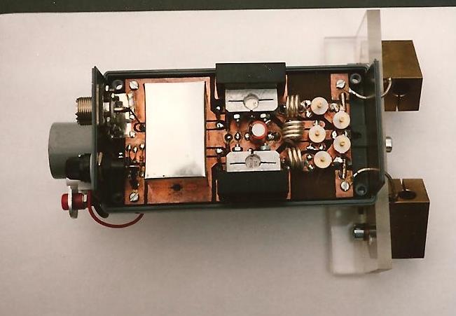

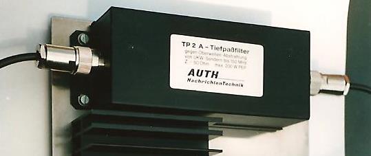

Stefan M. schrieb:
> Man kann ja auch im Zweifelsfalle einen Filter extern nachschalten.
> War mein erstes Projekt, um mit einem Smith Diagramm zur Lösung zu
> gelangen.
> Ein einfaches Pi-Filter aus "L" und "C".

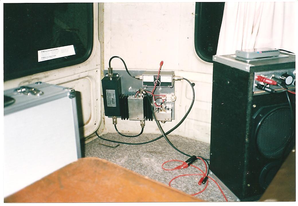

Evtl. kann auch ein fertiges Oberwellenfilter aus dem Amateurfunkbereich
verwendet werden. Dann spart man sich den Abgleich (Foto: 150MHz /
200W).

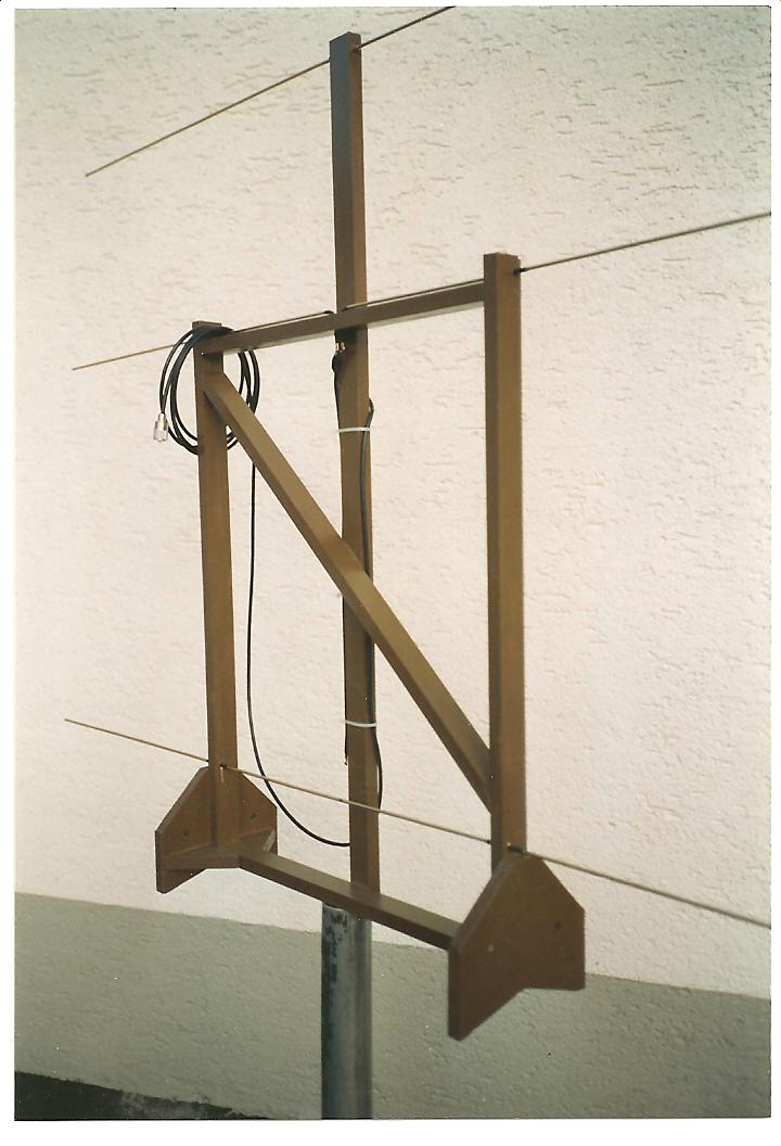

Broadcastschlumpf schrieb:
> Ja, genau flasch herum gedacht.
> Vertikale feuchte Bäume sind der Tod jeder HF!
Man kann die Antenne an den Waldrand vertikal in einem Baum montieren
und sie mit einem Reflektor und einem Direktor ausstatten und dann aus
dem Wald in die Richtung des Dorfes senden. Man könnte mit ein bisschen
Phantasie sagen: "Die hinten stehenden Bäume wirken wie Reflektoren".

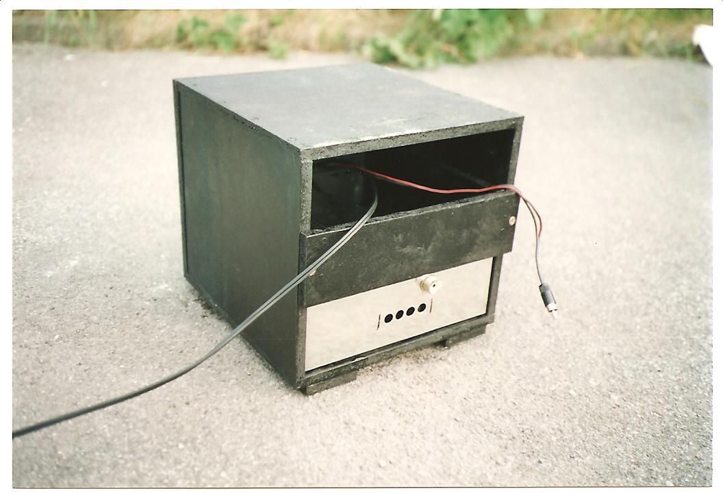

Schwazfunker schrieb:
> Die Stromversorgung
> darf ja auch nicht so mickrig sein

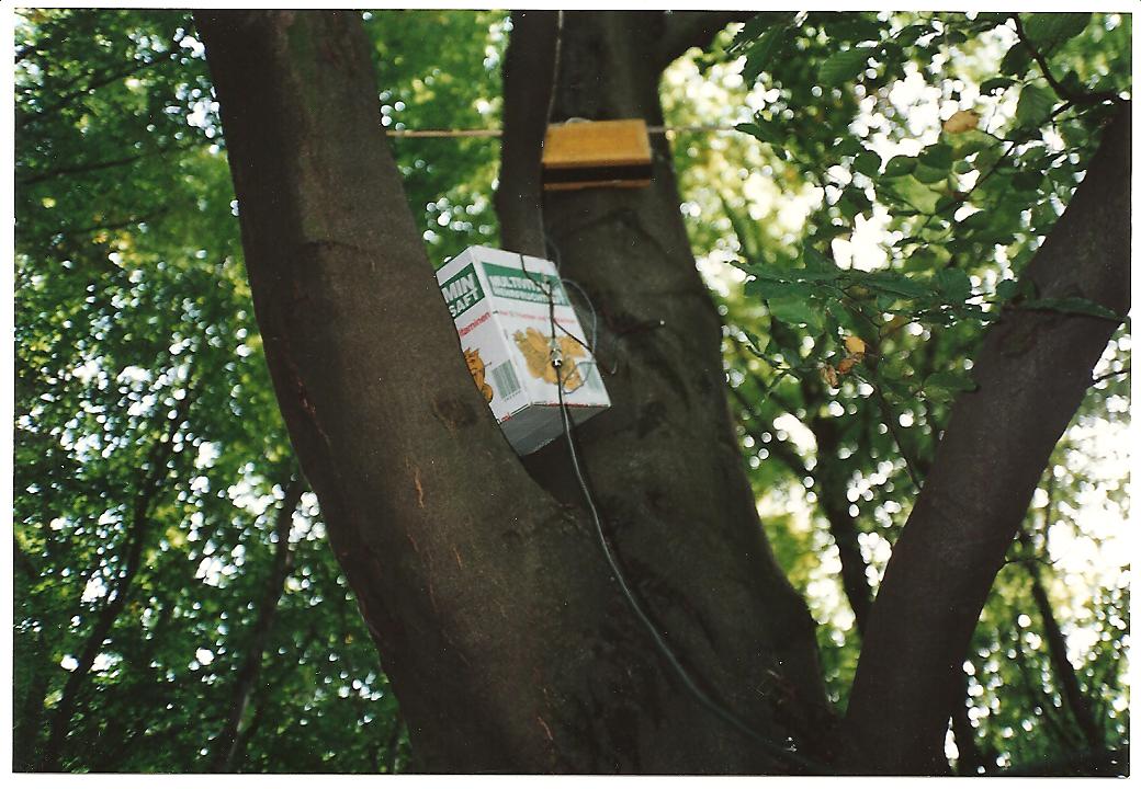

Wir haben damals erst eine Motorradbatterie und danach eine Autobatterie
in einem Holzgehäuse im Waldboden vergraben.

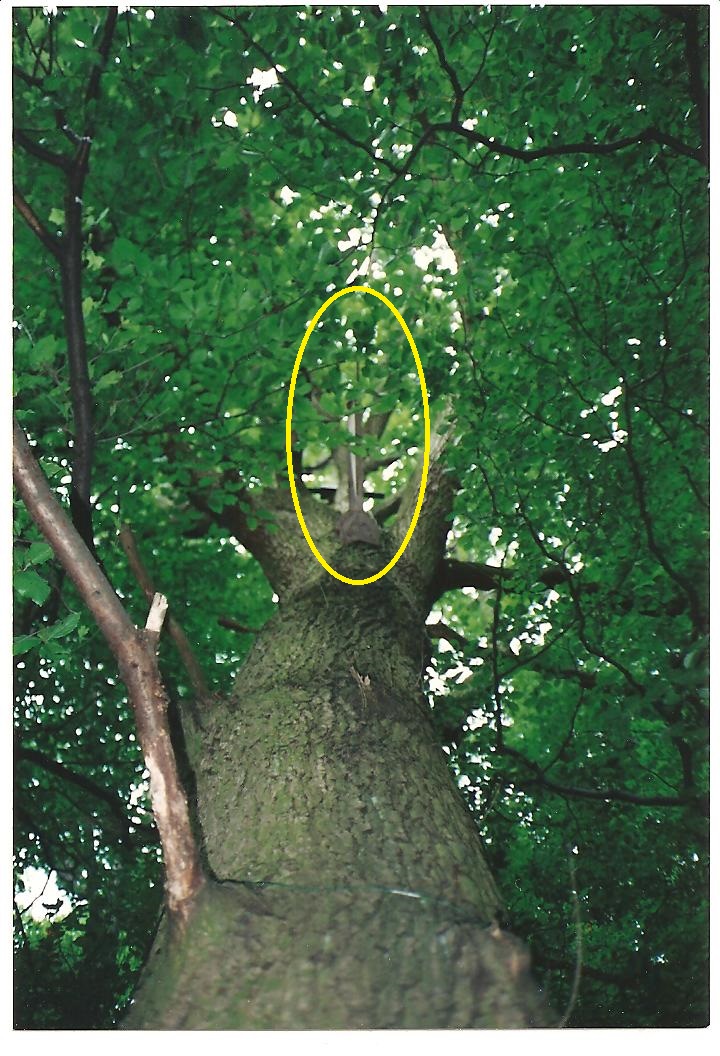

> hmmm...eine Antenne im Baum, einen Sender nahe dabei, vielleicht
> vergraben
Der UKW-Sender hing auch im Baum. Das Stromversorgungskabel war in der
Baumrinde eingearbeitet. Als der Testaufbau gut funktionierte haben wir
alles in Holzgehäuse gebaut und schwarz angemalt.
> Länger als eine Woche würde ich diesem Projekt nicht geben.
Wir konnte damals ein Jahr damit senden bis der Oberförster die Anlage
durch das BAPT (heute BNetzA) entfernen ließ.

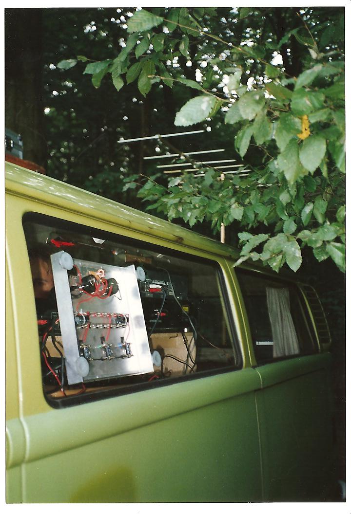

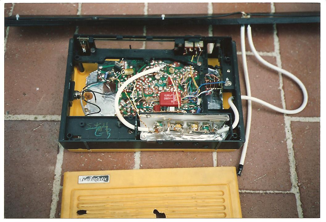

> Was hat man euch aufgebrummt?
Nix. Wir hatten zwei Sender gehabt. Wir haben im Baum einen
VHF-Empfänger (gelber Kasten) montiert, der hat unser 178MHz / 500mW
VHF-Musiksignal aus 700 Metern Entfernung empfangen und auf UKW 106 MHz
/ 15W Strahlungsleistung umgesetzt. Die konnten uns also nicht direkt
erwischen.
Hier noch ein Link mit genaueren Angaben:
Beitrag "Re: Freie FM-Frequenzen nutzen, um Sender zu bauen"

Wenn ich mir Sender anschaue, wie das Foto oben, wo man sieht wie viele
Stunden an Handarbeit da drinnen stecken, fände ichs schade, so viel zu
investieren, wenn´s dann mal wer wegnimmt.

Stefan02 meinte:
Das ist ja gerade der Reiz des Ganzen.
Durch die dabei entstehende Evolution lernen die
Hardwarer und Programmmacher rapide.
Geräte und Programme werden in Windeseile professionell.
Wenn ich bedenk, das ich vor 4 Jahren mit dem einfachen
Stromkreis angefangen habe ;-P

1988 hatte ich einen freischwingenden 1500mW Gegentaktoszillator mit 2
mal 2N3553 direkt an einen Runddipol gebaut, war aber natürlich nicht
frequenzstabil.
Eine 3 Watt Gegentaktendstufe mit 2N3553 und einem vernünftigen
PLL-Oszillator harmonieren da schon besser. An den geschlitzten
Messingblöcken konnten die Antennen-Alurohre mit Innensechskantschrauben
verspannt werden.
Heute undenkbar (viel mechanischer Aufwand für wenig Sendeleistung).
Aus heutiger Sicht ist das zwar schade, aber damals war der Verlust mit
eingeplant.
> verwendet werden.
Hm. Wenn der zwischen 87-108Mhz was durchlässt.
Ralf L. schrieb:
> Dann spart man sich den Abgleich (Foto: 150MHz / 200W).
Spricht (ich kenne die Auth filter, die halten was sie versprechen)
dafür das das nicht so gut funktioniert.
Aber so ein filter ist tatsächlich kein hexenwerk.
Ja, lässt er. Es ist ja auch kein Bandpassfilter sondern nur ein
Oberwellenfilter, da UKW-Radio unter 144 MHz liegt, ist das also kein
Problem.
Wir haben das natürlich sicherheitshalber auch vorher mit einer 12 Volt
/ 3 Watt Glühbirne am HF-Ausgang getestet. Einmal mit Filter und einmal
ohne Filter. In beiden Fällen leuchtete die Glühbirne gleich hell.
> Problem.
Wow... das hätte ich nicht erwartet.
Mein TP-30 Lässt kaum bis nix mehr oberhalb 32Mhz durch.
Aber hab mir eben das pdf von Auth angesehen: Durchlassbereich 0-150Mhz,
sperrt von 200-1000Mhz.
Der ist echt geeignet! Und vor allem genügend belastunsgähig!

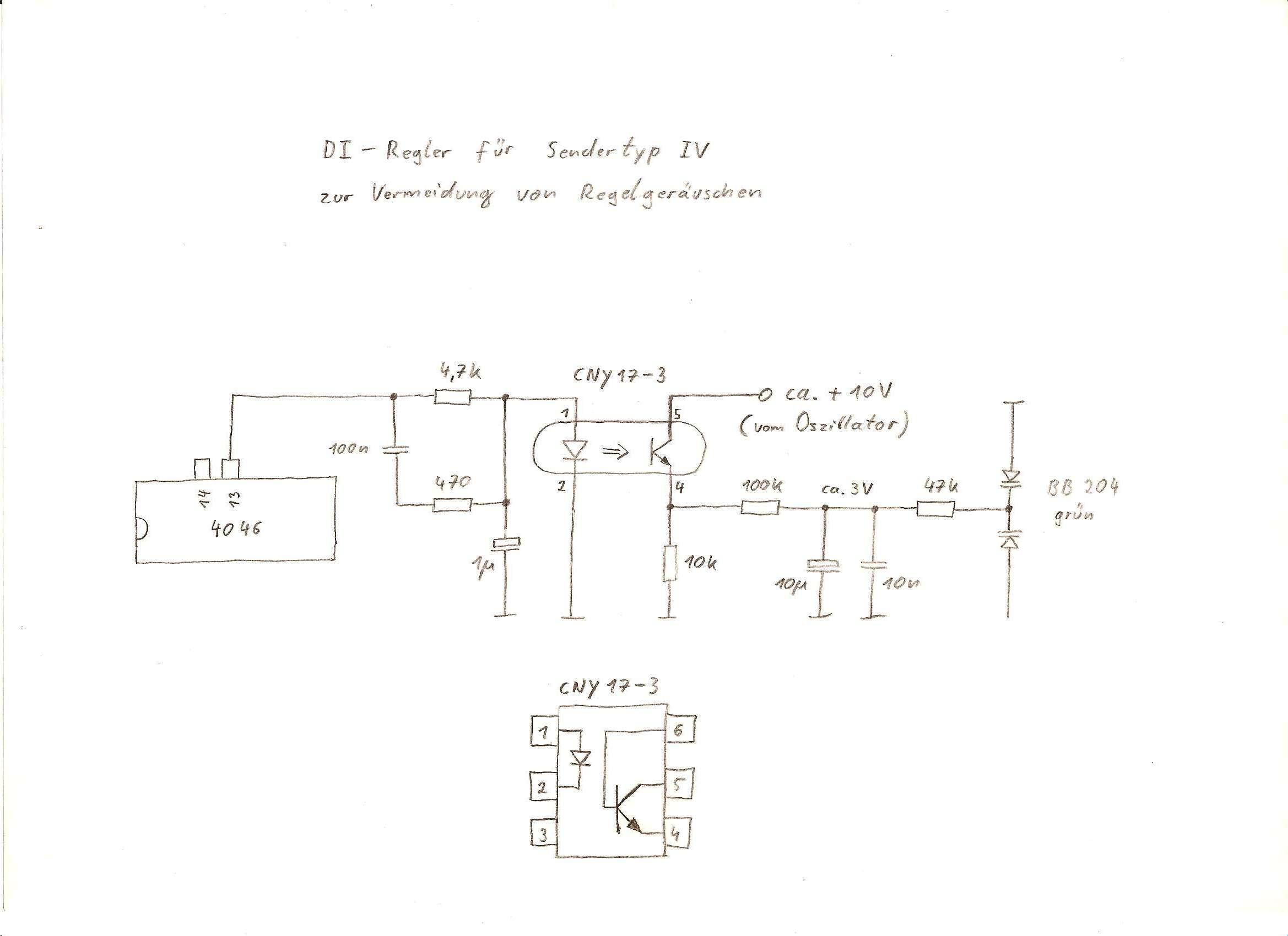

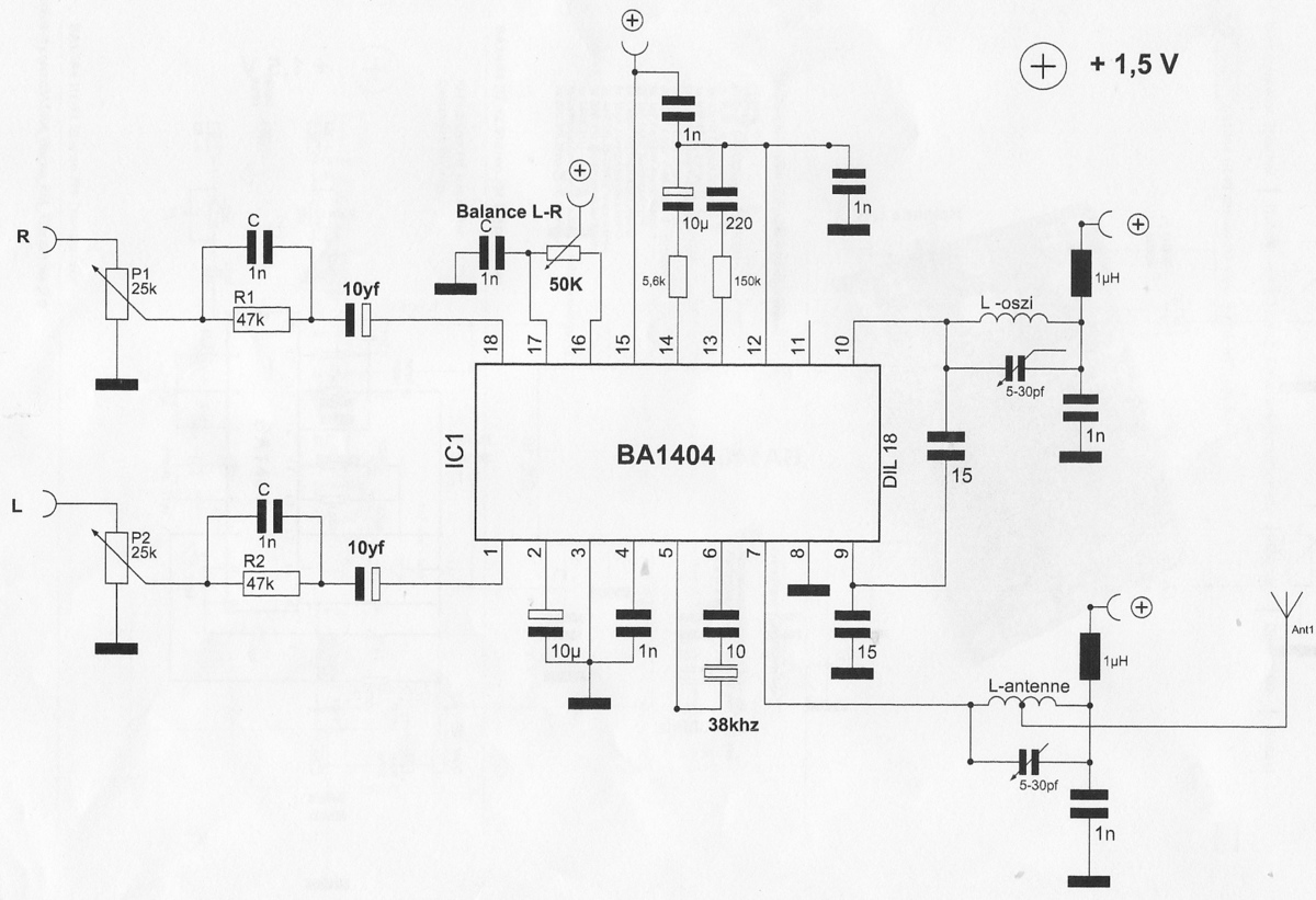

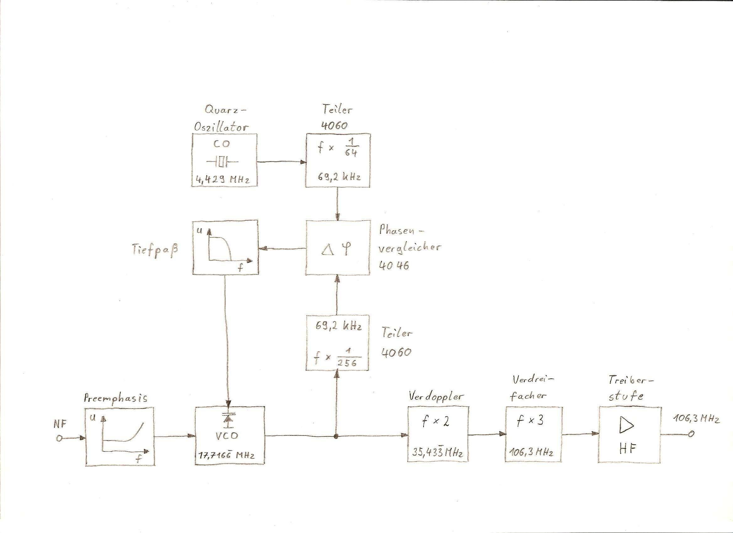

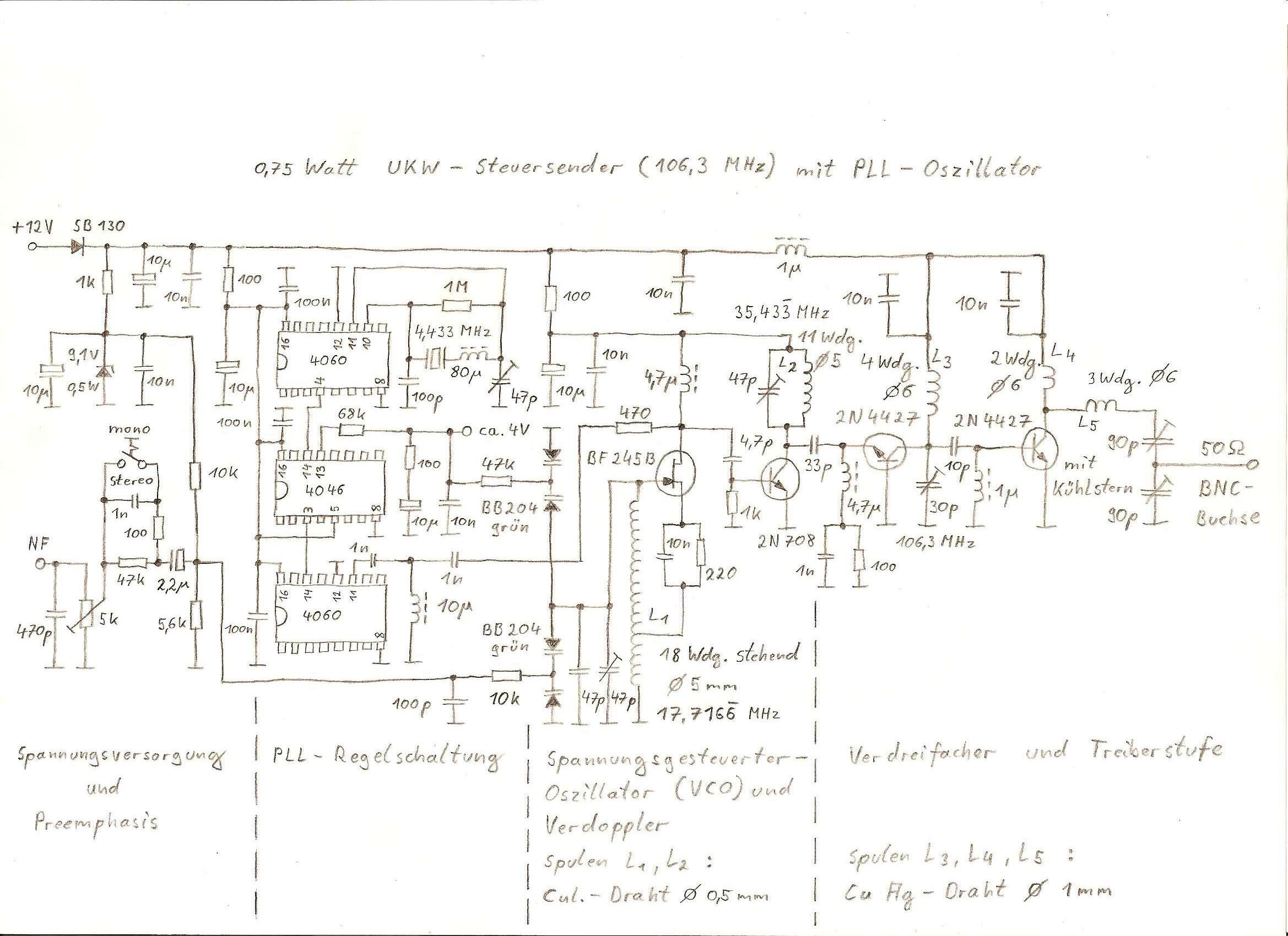

Stefan02 schrieb:
> So ein Träger steht im Nu und eine PLL selbst ohne Mikrocontroller ist
> mit wenigen Teilen (4046 n paar 4060 und ein selbergebauter Teiler von
> UKW auf 4060 Frequenz) schnell gebaut
Richtig. Wer noch mehr Lust hat selbst zu Bauen, kann sich aus dem Buch
Minispione Teil 6 von Günter Wahl (7. Auflage) ab Seite 151 einen
Stereocoder aus Einzelteilen selbst zusammenbauen. Aber ich denke besser
als der BA1404 wird der vermutlich nicht sein.
Wenn dauerhaft der Stereocoder vor den Steuersender geschaltet werden
soll, kann die Preemphasis (47k und 1nF) im Steuersender überbrückt
werden oder entfallen.
Falls PLL-Regelgeräusche festzustellen sind, kann noch ein DI-Regler
zwischen dem 4046 und der Kapazitätsdiode geschaltet werden.
