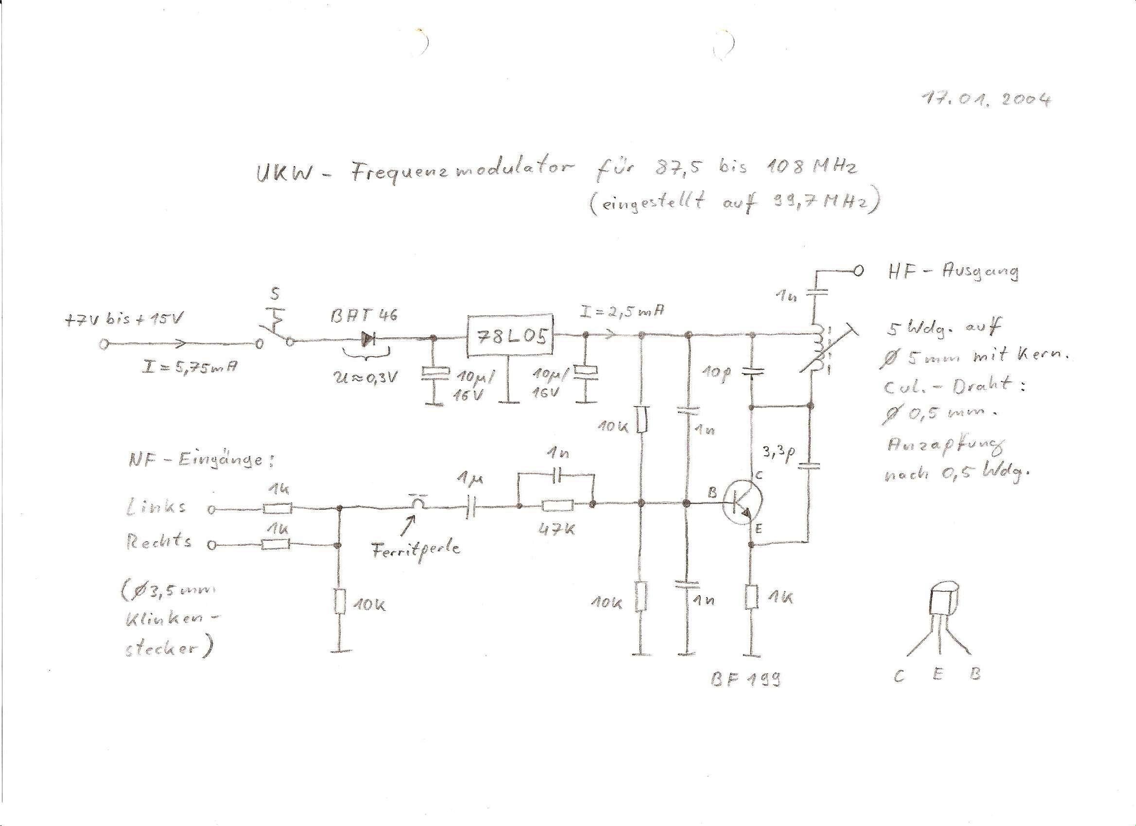

Reinhard S. schrieb:> Hier habe ich einen Beitrag gefunden, der mir aber nicht weiterhilft:
In dem Beitrag 'Phasenregelschleife als Bandpass' vom Oktober 2017
findest Du sogar einen Schaltplan. Die PLL-Geschichte mit den 3 CMOS
IC's und die obere BB204 kannst Du weglassen, dann wird der Aufbau etwas
einfacher und Du kannst den Sender auf eine freie Frequenz verschieben.
Die Sendefrequenz ist dann aber nicht mehr so temperaturstabil.
HF-dichtes Gehäuse mit mehreren Kammern verwenden.
Wenn Du in Stereo senden willst, benötigst Du noch einen Stereocoder
z.B. mit dem IC: BA1404. Für größere Reichweiten als 1km brauchst Du
auch noch Endstufen ca. 20 - 100 Watt. Die kannst Du dir aus
UKW-Amateurfunk-Endstufen (144 MHz) selbst umbauen.

Für den Garten könnte die Ein-Transistorlösung schon ausreichend sein (1
Transistor der alles kann). Die Versorgungsspannung wird über einen
Festspannungsregler stabilisiert, Preemphasis für den korrekten Klang,
ist auch schon drin (1n und 47K). Nur die Antenne darf er nicht
anfassen, weil sich die Trägerfrequenz dann total verstimmt. Mit ein
bisschen Glück bleibt er damit von einem Hausbesuch der BNetzA
verschont. Sendeleistung max. 10mW.

Michael M. schrieb:> Für den Garten könnte die Ein-Transistorlösung schon ausreichend sein (1> Transistor der alles kann).
Nein, bitte nicht schon wieder!
Die Unzulänglichkeiten derartiger Krücken sind doch nun wirklich schon
ad nauseum diskutiert worden. Das sind Oberwellenschleudern bis in
den Gigahertzbereich, die Frequenzstabilität ist sowas von unter aller
sau, dass moderne PLL-gesteuerte Radios vermutlich alle pupslang
nachgestimmt werden müssen.
Wenn es denn unbedingt sein muss, dann sollte man sich so 'ne
50-nW-Gurke „aufbohren“, wenngleich man selbst dabei die Oberwellen
gut im Blick behalten muss.
Jörg W. schrieb:> Michael M. schrieb:>> Für den Garten könnte die Ein-Transistorlösung schon ausreichend sein (1>> Transistor der alles kann).>> Nein, bitte nicht schon wieder!>> Die Unzulänglichkeiten derartiger Krücken sind doch nun wirklich schon> ad nauseum diskutiert worden. Das sind Oberwellenschleudern bis in> den Gigahertzbereich, die Frequenzstabilität ist sowas von unter aller> sau, dass moderne PLL-gesteuerte Radios vermutlich alle pupslang> nachgestimmt werden müssen.>> Wenn es denn unbedingt sein muss, dann sollte man sich so 'ne> 50-nW-Gurke „aufbohren“, wenngleich man selbst dabei die Oberwellen> gut im Blick behalten muss.
Das kann ich bestätige. Speziell mit UHF Transistorwn wie BFR9x und fT
von 4.5 GHz. Das sind wirklich Oberwellen Generatoren bis in den GHz
Bereich hinauf. Auch der MPS H10 und H81 sind furchtbar
oberwellenhaltig. Mit einem 2N3904 oder BC107 ist das wie zu erwarten
viel besser.

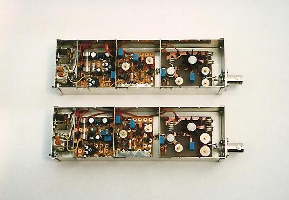

In der Bucht gibt es dutzende PLL UKW Stereo Sender von 0.5W aufwärts
an. Mit einem Abschwächer (Pad) kann man natürlich die ERP auf ein
Minimum begrenzen. Ein mW und darunter sollte für die erwähnte
Entfernung ausreichend sein.

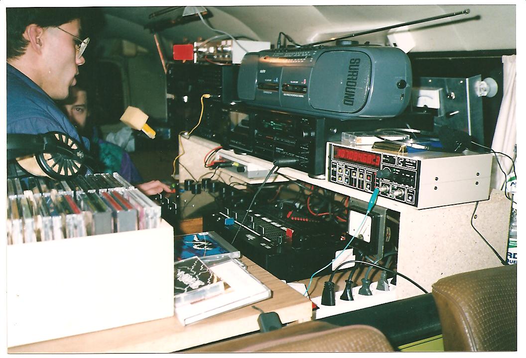

Ah, ein schönes Thema...
Ich empfehle dazu gern die Bücherserie von Günther Wahl, "Minispione",
dürften noch im Antiquariat zu finden sein, oder auch gescannt
vorliegen.
Natürlich, alles verboten-shmerboten. Ich kann nur sagen, trotz diversen
Störaktionen der benachbarten Radios auf dem Zeltplatz oder
Funkübertragung eines Bilds unseren Aquariums mit einer
PAL-Konrad-Kamera habe ich nie einen Peilwagen gesehen. Einfach keine
Frequenzen stören, die gemonitort werden.
Wer mag, kann sich auch mal die Relay-Tricks von Radio24 (Schweiz) in
den 80ern ansehen. Das solargepowerte Relay in den Alpen konnte nie
geortet werden, der Muttersender war wegen fehlender Konzessionen in
Italien.
Aber als Bastler würde ich es einfach beim proof of concept belassen und
