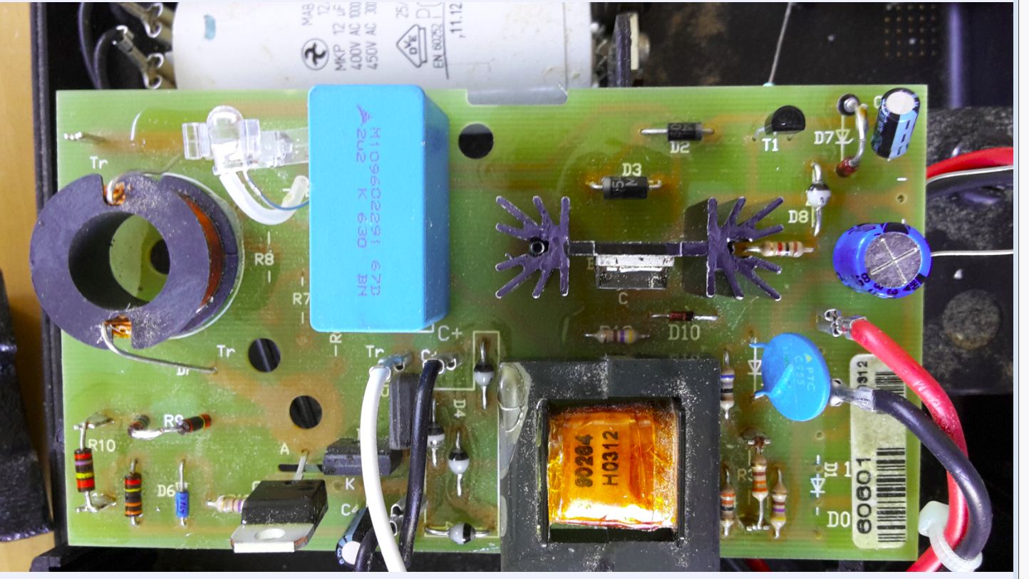

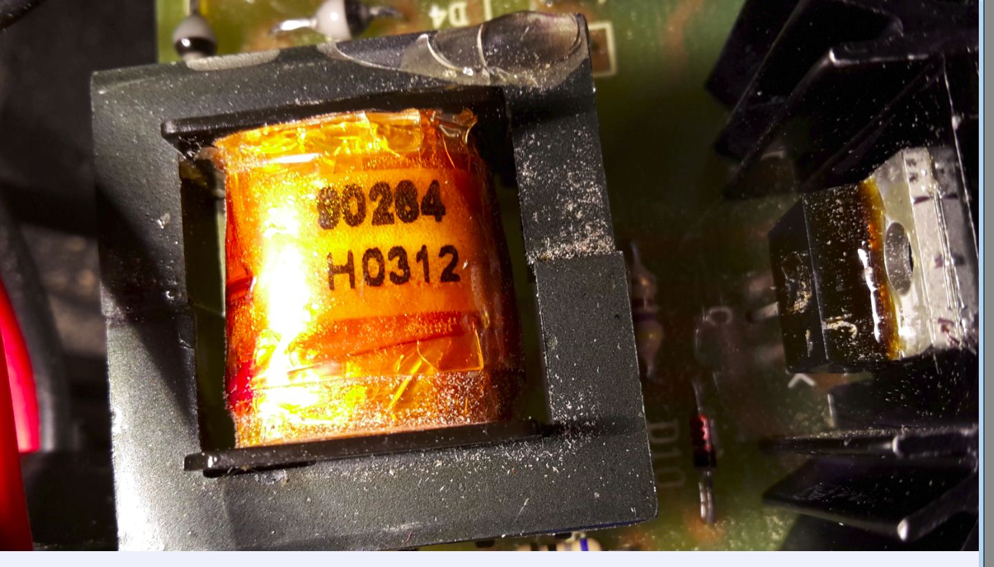

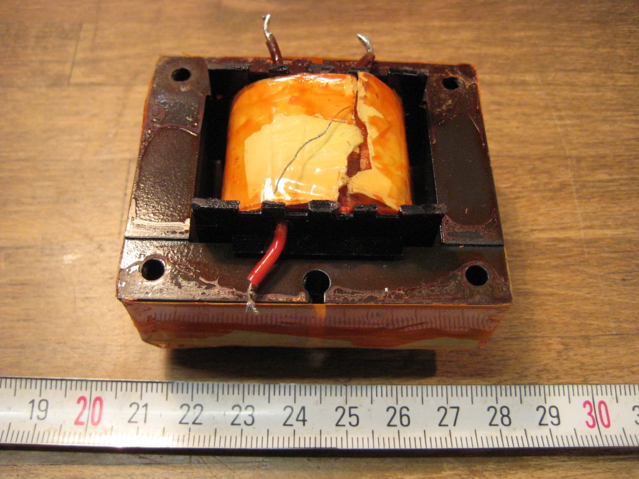

Hallo
Ich benötige eure Hilfe bei diesem Printtrafo.
Der Printtrafo ist Bestandteil eines Weidezaungerätes.
Ich vermute hier einen defekt da ich zwischen 2 Anschlüssen  nur 0,1 Ohm
messe.
Wer kann mir mit Hilfe der Daten auf dem Foto den Typ nennen , das
dazugehörige Datenblatt und wo ich diesen Trafo noch bestellen kann.
Der Trafo wird die Spannung von ca 12 Volt auf ca 400 Volt
transformieren.
Gruß Ritschel
#5537465
Sieht nach einem spezifisch für den Hersteller dieses Schaltnetzteils
gefertigen Trafo aus -- wirst Du wenn überhaupt nur über den Hersteller
des Netzteils erhalten können. Sofern er dir das Ding einzeln verkauft.
(Firma: matzetronics) #5537541
> messe.
Wenn einer dieser Anschlüsse auf den Leistungshalbleiter daneben geht,
hast du die Primärwicklung gefunden. Die anderen beiden Anschlüsse des
Trafos sollten dann die Hochspannung erzeugen und wesentlich hochohmiger
sein.
Check erstmal den Leistungstransistor (?). Wenn der kaputt ist, kann das
auch falsche Messwerte am Trafo ergeben. Wenn du dir mit dem defekten
Trafo sicher bist, tuts evtl. auch ein simpler Netztrafo, den man
umdreht.
Je nach Speisung kann das z.B. ein 6V oder 8V Trafo werden.

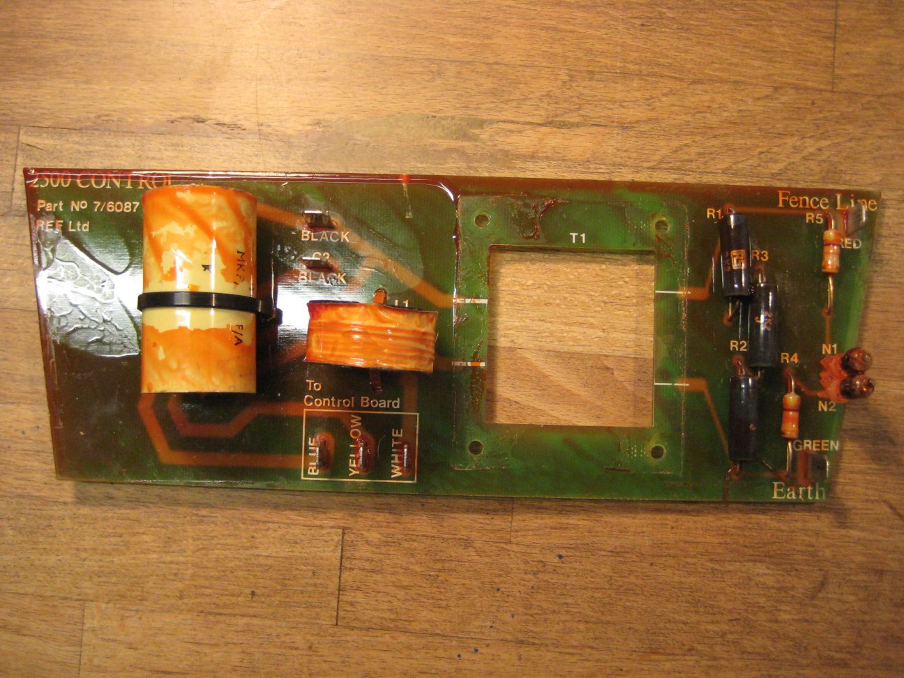

Gast #5538823
Hallo Ben.B
Danke für die Antwort.
Ich hatte den Verdacht das der Halbleiter (Transistor) gegen einen
Kurzschluss arbeitet.
Ich bin mit der Aussage Transistor vorsichtig da auf der Platine
die Bezeichnungen B C K bei den  Platinenbohrungen steht.
Hallo Matthias.S
Ich habe zum messen des Trafo die Leiterbahn unterbrochen.
Da ich keine Bezeichnung mehr auf dem Transistor finden kann,
wird es schwer den zu messen.
Foto der Platine ist eingestellt.
Hinweis: Es ist ein zweistufiger Aufbau. In der ersten Stufe ( rechte
Fotoseite) wird eine Spannung von max 400 V erzeugt.
In diesem Teil sehe ich den Fehler da der Kondensator (400V 12 uF obere
Fotokante ) nicht geladen wird.
Den Kondensator (obere Fotokante) habe ich bis 50 Volt mit einem 1k Ohm
Widerstand und externer Gleichspannung kurz geladen.
Auf der linken Seite des Foto sitzt ein Thyristor von dort geht es dann
auf einen weiteren Trafo , dessen Ausgänge an den Weidezaunanschluß
führen.
Hallo Andrew
Habe mal das Foto eingestellt.
Gruß Ritschel

(Firma: matzetronics) #5540016
Ok, in dieser Schaltung geht sicher kein Netztrafo. Man sieht aber schon
an der Bezeichnung der Platine, das es sich um einen BJT
Leistungstransistor handelt (E,C,B beschriftet).
Wenn der Emitter auf Masse/Minus geht, ist es mit Sicherheit ein NPN -
vermutlich in der BD241-BD243 Klasse, schlimmstenfalls ein Darlington
(TIP141 o.ä.).
Ein Foto der Leiterseite gespiegelt und über die Bestückungsseite
gelegt, sollte es dir recht einfach machen, die Schaltung zu
dechiffrieren.

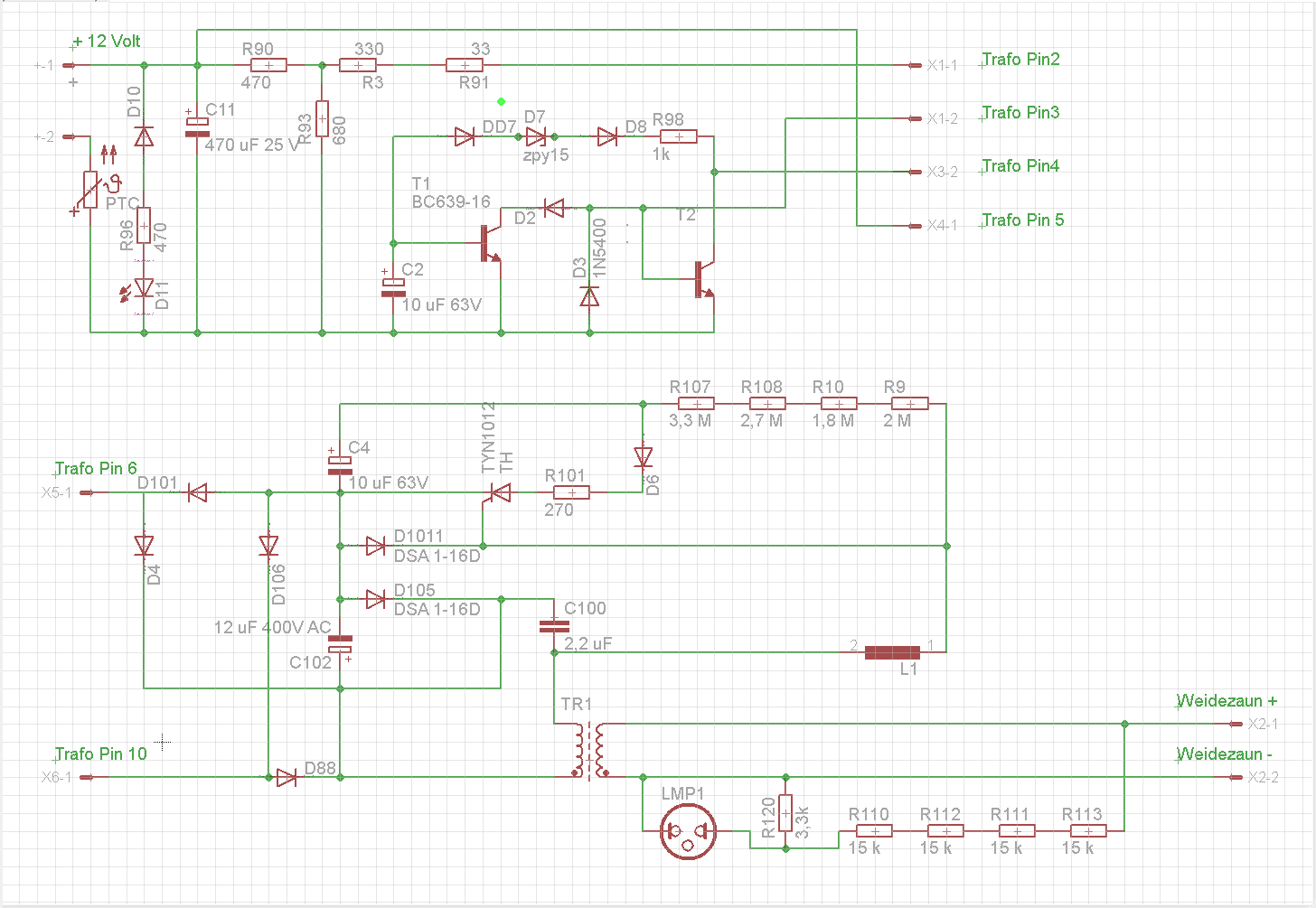

Gast #5540338

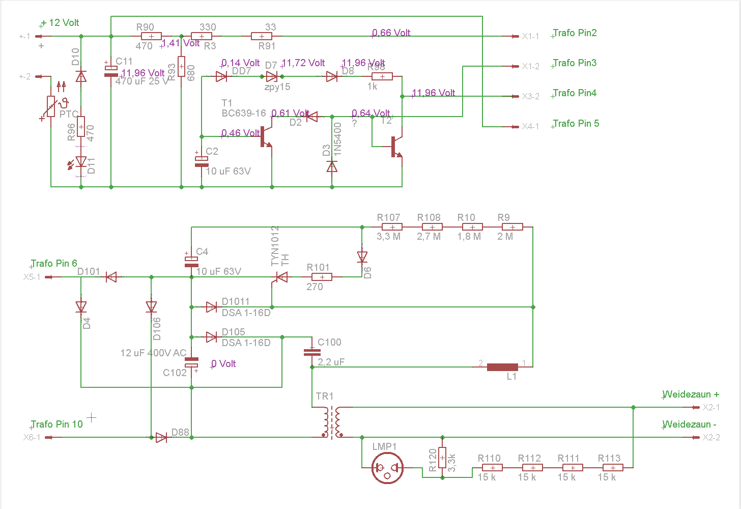

Hallo Max.M
Schaltzeichnung habe erstellt.
Ich hoffe es ist ausreichend, da ich die Dioden ( z-Dioden) zur
Bestimmung nicht ausgelötet habe. Gehe daher davon aus , das einige
Dioden z- Dioden sein müßten.
Hallo Andrew T.
Das Weidezaungerät läuft an einer 12 Volt Batterie.
Zum Test benutze ich einen Bleiakku 12 V 7 Ah.
Bei der Idee mit 230 Volt aus Trenntrafo zu laden bin ich vorsichtig.
Ich befürchte wenn der Thyristor durchschaltet die Spannung über den
Kondensator  ( 12 uF) nicht schnell genug einbricht da die Ladung über
Trafo/ Widerstand zu hoch ist
Gemessene Spannungen.
Stromaufnahme 0,293 A   ( zu viel)
LED D11 leuchtet        ( o.k)
Kondensator C11  11,96 Volt  (o.k)
Kollektor T1     0,61 Volt
Basis T1         0,46 Volt
Kollektor T2      11,96 Volt
Basis T2          0,64 Volt
Trafo Pin 2       0,66 Volt (gemessen am R91 Widerstand)
Kondensator C102 0 Volt
Gruß Ritschel
Hoffe keinen Beitrag vergessen zu haben.
P.S: Sollte der Verdacht bestehen das in meiner Zeichnung ein Fehler ist
bitte melden, korigiere dann.
Gast #5540396
Naja, da ist Einiges erklärungsbedürftig:.
Zu _V2: Dass der Tr1 aus der 'Zündelektrode' gespeist wird, erscheint
komisch. Stimmt da die Anschlussreihenfolge am Thyristor?
Tr1 primär wird über mit C100 überbrückt, da wird sich wohl nicht viel
sekundär aufbauen.
Interessant wäre, zwischen welchen Pins des oberen Trafos (also nicht
TR1) Durchgang besteht. An Pin 4 wird ja vermutlich einen positive
Spannung stehen, dann ist die Polarität von mindestens D8 immer in
Sperrrichtung, wenn es darum ginge, den C2 aufzuladen.
D2 verhindert zuverlässig die Ansteuerung des T2 (wenn das wirklich ein
npn ist), hmm... Sicherheitshalber wird die T2-Basis vor negativer
Spannung mit D3 geschützt?
Die Aufgabe wäre, unter Beibehaltung der vorgefundenen Bauelemente die
alle so zu verbinden, dass ein Wandler mit Trafo_oben über reinen
Brückengleichrichter den C102 mit viel Spannung (hat ja 400 V) versorgt
und sich über den Thyristor periodisch in den TR1 entlädt.
Könnte gehen.

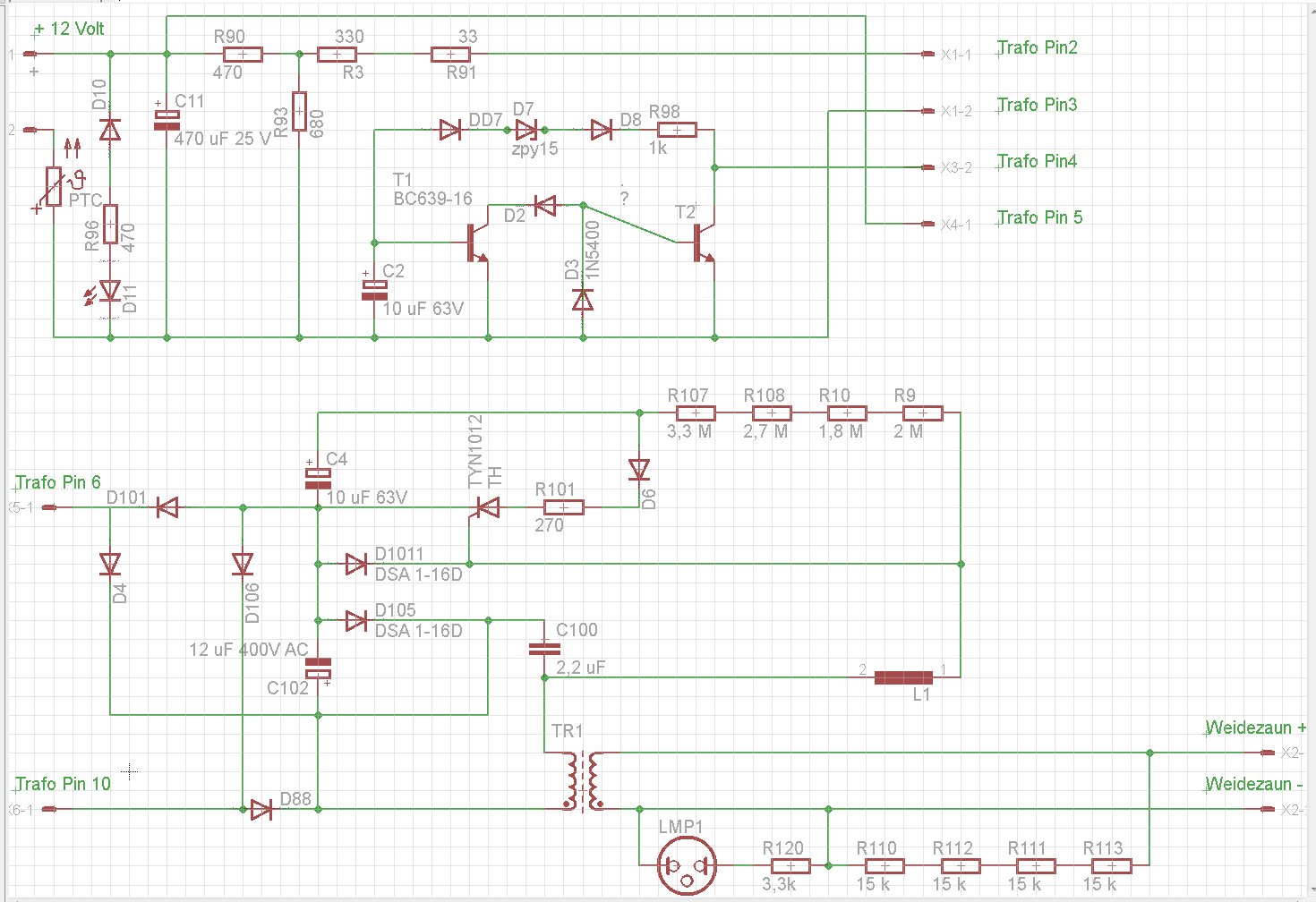

#5540432
Günter R. schrieb:
> Genauso D10 und D11 sinnarm.
D11 ist eine LED, und D10 wohl in der Realität eine Z-Diode.
Wenn nicht, würde der 12V 7Ah im wesentlichen über die ca. 25mA der LED
Versorgung (vorrausgesetzt es ist wirklich ein 470 Ohm Widerstand!!)
leergenudelt.
Mit D10 als Z-Diode erhält man eine deutliche Reduzierung des Stromes,
und (ist wohl Hauptzweck) eine grobe Unterspannungsanzeige (LED aus wenn
U akku unter .... Volt)

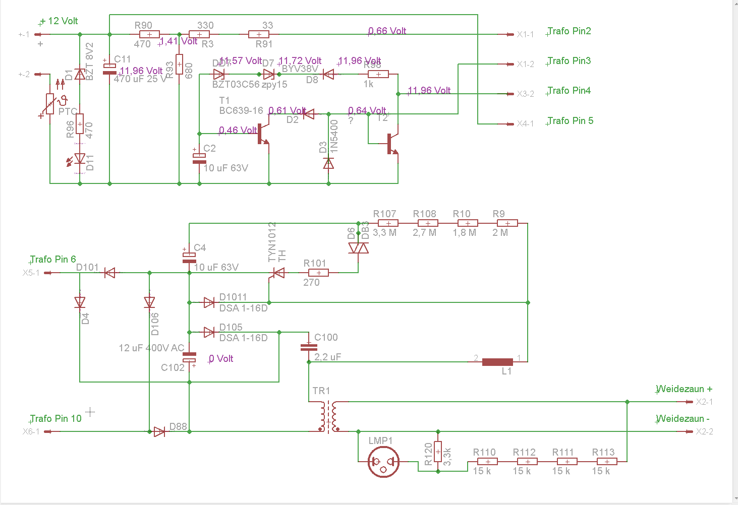

@TE: Bitte pflege mal all die Korrekturen ein, damit das Nachvollziehen
der Funktion etwas weniger qualvoll wird :)

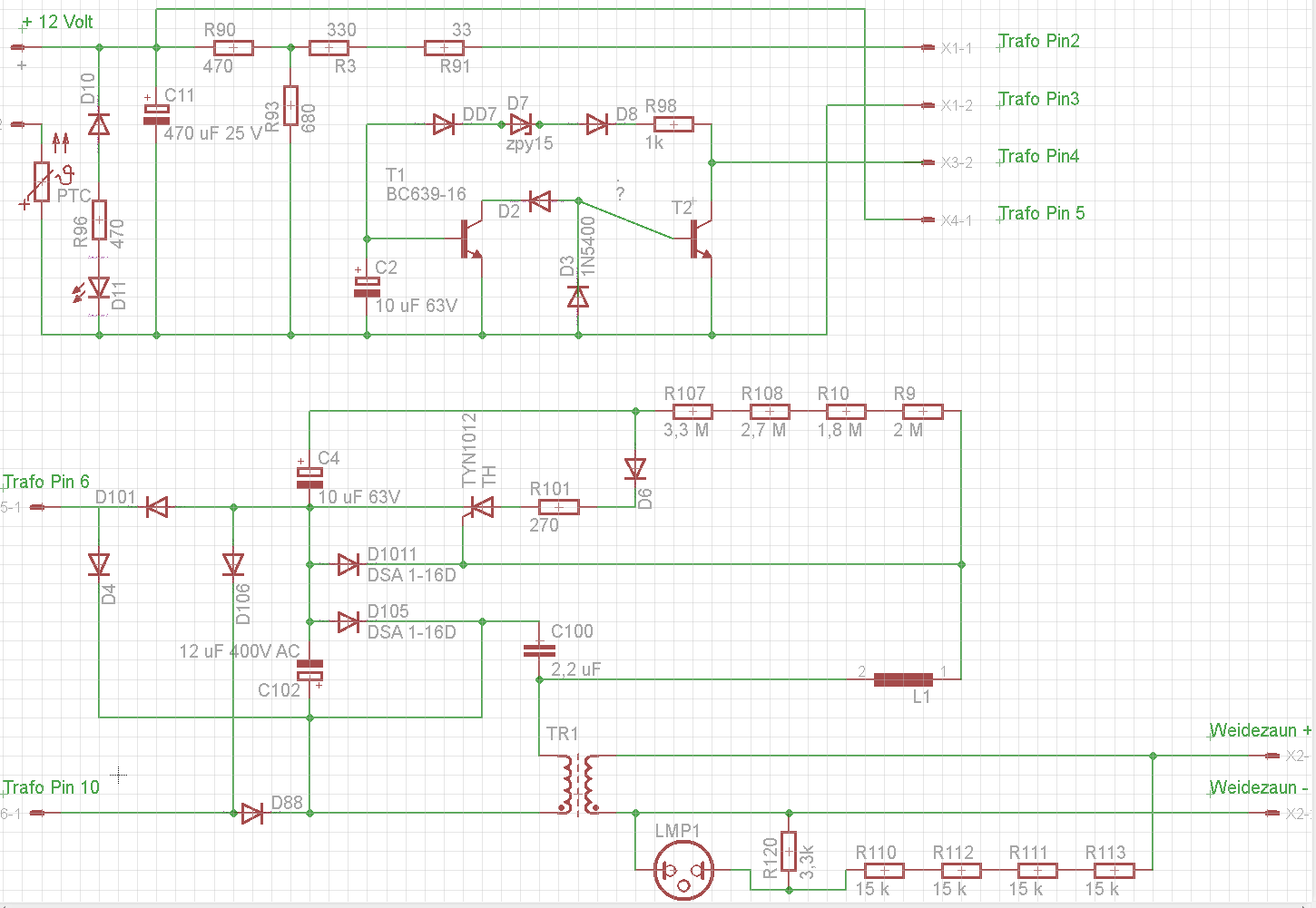

Gast #5540801

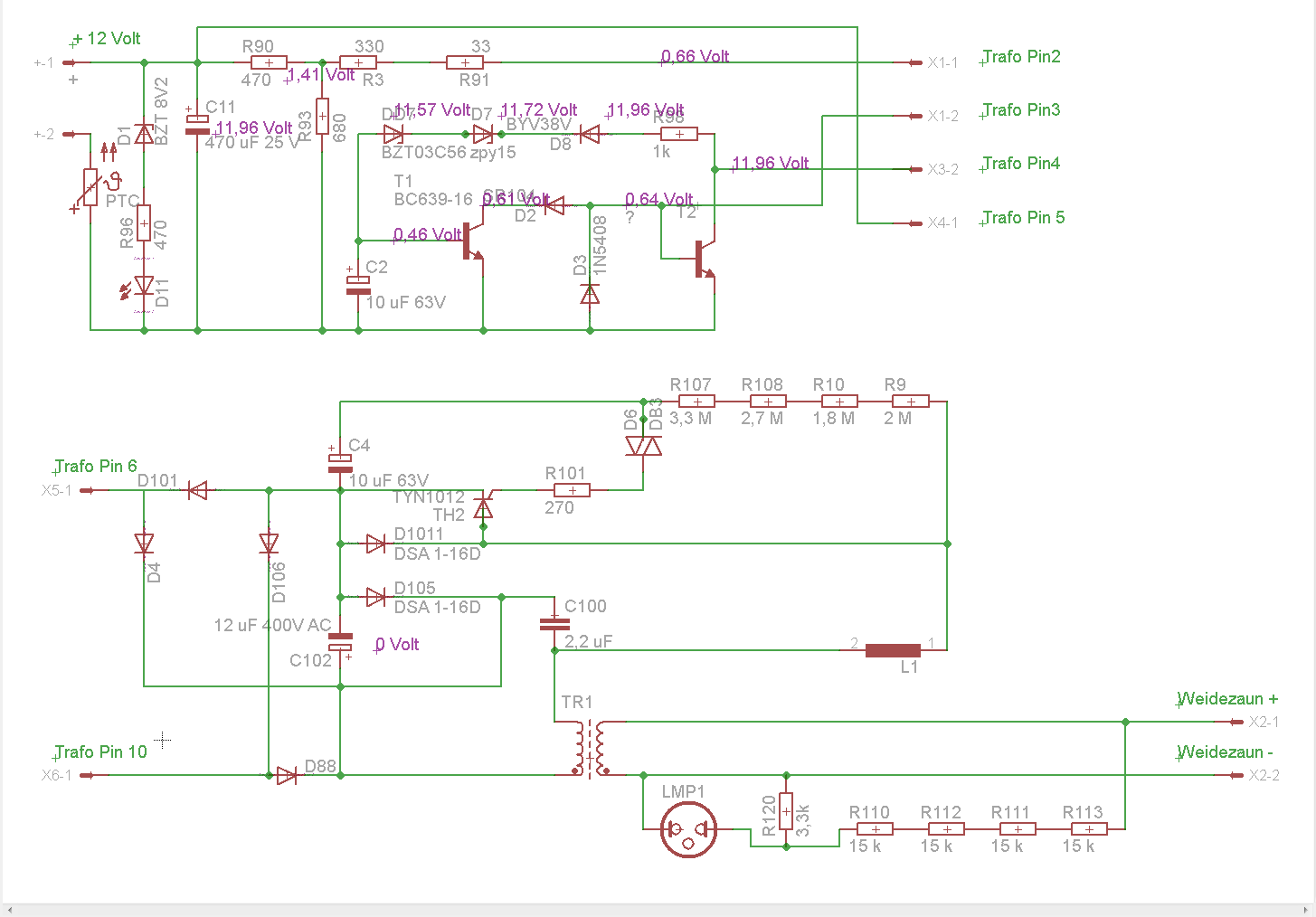

Und noch einen Versuch.
Die Dioden mußte ich auslöten um zu erkennen um welche Typen es sich
handelt.
Beim Thyristor konnte ich keinen Fehler feststellen.
Der Kondensator C2 lädt sich sehr langsam auf die angegebene Spannung
Ein Oszilloskop besitze ich nicht.
Ich habe die Leiterbahn am Ausgang des Printtrafo unterbrochen (Trafo
Pin 6)
und zwischen Trafo Pin 6 und Trafo Pin 10 eine Verbindung mit 470 k Ohm
hergestellt.
Die Stromaufnahme von 0,293 Ampere hat sich nicht verändert.
Das ist defenitiv zu viel Strom. Die 7Ah Batterie würde keine 2 Tage
ausreichend Spannung zur Verfügung stellen.
Deshalb muß aus meiner Sicht der Fehler im oberen Bereich des
Schaltbildes zu finden sein.
Die Z-Dioden DD7 D7 und  Diode D8 habe ich gemessen und die Spannung
paßt mit dem Datenblatt überein.
Hat jemand noch einen Tip
Gruß Ritschel
Gast #5540851
Denke ich auch. als ganz elementares grobes Vorgehen:
T2 müsste mit 0,64 V an der Basis leitend sein (wenn er nicht kaputt
ist). Miss den Strom, der in den Trafo (Pin 4 oder 5) fließt. Schätze,
das sind fast die 290 mA.
Bei rd. 12 V am Kollektor müsste T2 übrigens dabei ganz schön warm
werden (3,6 W).
Ob T2 funktioniert, kannst du durch Kurzschluss der Basis gegen Emitter
prüfen, dabei müsste bei intaktem T2 der Strom fast auf Null fallen
(also außer R90 ff,).
Weiter: Da über R90 ff. ja nicht 290 mA fließen können, sollte man
nachmessen, was über Pin2 oder 3 fließt.
Warum der Wandler nicht schwingt, könnte auch an der Lastseite liegen,
also mal die Sekundärwicklung Pin 6 oder 10 abhängen. Dann ( falls er
schwingt) müsste man mit einem Instrument in AC-Stellung an T2-C etwas
messen/festellen können. Falls nicht, schwingt der Wandler nicht, aber
danach ist es ohne bessere AC-Messmittel oder Scope leider Ende.
Hast du aber AC, dann die Dioden der sekundären Brücke usw. checken etc.
#5540952
Günter R. schrieb:
> Warum aber der Hersteller da einen MKP (den C102) wählt, wo es ein
> billiger Elko getan hätte?
Weil:
> Vielleicht, weil der beim Entladen
> impulsfester ist?
Der Kondensator wird beim Zünden des Thyristors mit einem hohen Strom
entladen. Und das sehr oft.
ein "billiger" Elko macht da nach weniger als 2 Monaten die Grätsche.
Solche WZ Geräte sollen aber doch etliche Jahre funktionieren (und tun
dies in der Regel auch).
#5540955
Wenn Du da nicht weiterkommst: Dann las es jemand anders ansehen.
So, wie es jetzt gezeichnet ist, ergibt sich nicht die gewünschte
Funktion.
Wir können dann auch hier aufhören, wenn da keine Korrektur erfolgt.
D7 , DD7: Spannungswerte sind nicht plausibel,
vorrausgesetzt da ist der Paln korrekt gezeichent (was wegen s.o. eher
fraglich ist...):
Bitte mal DD7 und D7 mit einem Bauteiltester überprüfen ob dort 15 bzw.
3,x V Durchbruchspannung.
Wenn so was nicht worhanden ist:
https://www.youtube.com/watch?v=WdDFI1IRQds
http://www.dieelektronikerseite.de/Lections/Zenerdioden%20-%20Die%20etwas%20anderen%20Dioden.htm

Hallo hinz
Den Transistor T2 habe ich geprüft.
Dazu habe ich die Basisverbindung des Transistor zur Platine
unterbrochen.
Wird die Basis auf Minus  über einen 10 kOhm Widerstand gezogen geht der
Strom der Schaltung auf 23 mA zurück.
23mA dürfte der Strom für die LED und die Widerstandskombination
paralell zum
Kondensator C11 betragen.
Wird der Basisstrom am T2 langsam (Poti zwischen + - und 10 K Ohm in
Reihe zur Basis) erhöht so steigt auch der Strom an den Anschlußklemmen
des Weidezaungerät .  Der Transistor wird wie bereits Anfangs erwähnt
warm.
Bei 300 mA Stromaufnahme  der Schaltung habe ich abgebrochen.
Hallo Andrew T.
Du hast Recht. Ich habe erst jetzt den Fehler mit dem Thyristor bemerkt.
Danke das du so hartnäckig bleibst. :-)
Hallo Günter R
Ich habe hinter dem Wandler ( ich hoffe du meinst den Printtrafo ) eine
Habe allerdings einen 470 kOhm Widerstand paralell zum Printtrafo
angeschlossen.
Soll ich diesen Widerstand entfernen und erneut testen. ?
Gruß Ritschel
Gast #5542366
470 k ist so hochohmig, wird nicht stören, das wäre ja bei 470 V nur 1
mA.
Also ist T2 i.O., nur die Wandlerschaltung schwingt offenbar nicht an,
wenn man da keine Wechselspannung feststellen kann.
Ich fürchte, dass du mit deinen Messmitteln da leider am Ende bist.
Gast #5542475
Trafo Pin 6 weg oder D4 D101 weg. Zwischen Trafo Pin 5 u. 6 ein 400V VDR
geschaltet müßte die Schaltung schwingen. Wenn sie es tut, sitzt der
Fehler dahinter.
Wenn die Sekundaerseite einen Windungsschluss hat, dann schwingt die
Schaltung auch nicht mehr.
Zur Prüfung von einem Verstärker (Endstufe, Pfeifton von ein paar kHz)
ein Signal über einen Kondensator auskoppeln auf die Primärseite. Mit
einem AC-Voltmeter die Spannung über der Primärspule messen (braucht nur
eun paar hundert mV zu sein). An der Sekundaerspule muss ungefähr die
zehnfache Spannung zu messen sein.

Hallo 2 Cent.
Wird die Basis von T1 über 10 k Ohm an - verbunden, so steigt die
Spannung am Kollektor von T1  auf 0,84 Volt.
Hallo Günter.
Das Diac (D6) vor dem Thyristor hat eine Durchbruchspannung von ca 32
Volt.
Habe den Kondensator  C102 auf eine Spannung von 70 Volt angehoben.
(Habe 6 Batterien a 12 Volt in Reihe geschaltet.)
Damit erreiche ich bei 31 Volt die Durchbruchspannung .
Am Ausgang für den Weidezaun kann ich kurz im Display  des Voltmeter
eine Spannungsänderung erkennen.
Hallo Dieter.
Tolle Idee. Sinusgenerator gibt es ein Programm für im Internet.
Verstärker habe ich leider keinen Funktionsfähigen mehr.
Bin vor gut einem Jahr auf Nubert Aktivlautsprecher umgestiegen.
Gruß Ritschel
Gast #5543584
Zur Not tut es auch ein Rechteckgenerator mit einem NE555. Irgendwelche
alten aktiven Boxen für PC anzuzapfen ginge auch.
Man könnte auch D2 entfernen, um zu sehen, ob die Regelung einen Hau
hat, aber dann fehlt die Regelung und die Ausgangsspannung kann binnen
Sekunden zu hoch werden, Diode und Elko zerlegen auf der 400V-Seite.
Gast #5543585
Na fein, dann scheint ja der Hochspannungskreis mit dem Thyristor etc.
in Ordnung zu sein. Du könntest als Nächstes den T2 mit dem Poti wie von
dir oben beschrieben in die Leitphase bringen - sagen wir mal 100 mA
Kollektorstrom im 'A-Betrieb' - und mit dem Sinusgenerator über einen
Trennkondensator die Basis von T2 anzusteuern versuchen. Eine
AC-Spannung am Kollektor sollte erscheinen und dann sekundär am Trafo
(vermutlich) so das 10fache zu messen sein (erst mal nur mit dem 470 k
im Leerlauf) wenn er i.O. ist.
Das wäre dann eine vorsichtige Prüfung des Wandlertrafos; aus so einem
Soundblasterausgang am Rechner kommt wahrscheinlich zu wenig Spannung
heraus, um den T2 leistungsmäßig ausreichend durchzusteuern. Vielleicht
hast du für mehr Leistung noch irgendeinen Brüllwürfelverstärker zur
Verfügung. Ich würde so mit >5 kHz beginnen, da spielen die Verstärker
noch gut mit, hoffentlich auch dein Multimeter.

Nochmals ein Frage.
Kann z.B: durch eine Überlastung/ Überhitzung  ein Darlingtontransistor
sich wie ein gewöhnlicher Transistor mit einer Stromverstärkung von
ungefähr 100 verhalten ?
Fragt Ritschel
Gast #5543598
ritschel schrieb:
> Hallo 2 Cent.
Hallo ritschel,
zum Debuggen solltest du besser nicht die Basis von T1 runterziehen, T1
ist zum (ab-)regeln der Sollspannung gedacht. Bein lahmlegen dieses
Teils riskierst du Spannungüberschläge (Lichtbogen) im Trafo inklusive
Folgeschäden.
Unabhängig davon: was ist denn nun mit D2???
Da das Kind schon in den Brunnen geworfen wurde:
"Wird die Basis von T1 über 10 k Ohm an - verbunden, so steigt die
Spannung am Kollektor von T1  auf 0,84 Volt"

Gast #5543841
Hallo Günter,hallo Dieter.
Rechteckgenerator.. konnte ich mit Hilfe eines Atmega 8 darstellen.
Zum Test habe ich die Basis von T1 über 10 k Ohm auf Minus gelegt und
die Verbindung zur Z Diode DD7 unterbrochen.
Als Basisstrom habe ich ca 1 mA gewählt.
Rechteckgenerator  (Atmega) 500ms an 500ms aus.
Spannungsmessung am c102 ( + , - am Kondensator) und an DD7 gegen Minus.
Ergebnis.
Nach ein paar Sekunden stieg die Spannung am c102 auf 0,8 Volt ( vorher
0,01)
Erhöhe ich den Basisstrom an T2 ( 10 mA ) so steigt die Spannung am C102
bis auf 1,5 Volt, allerdings setzt dann bereits der PTC die (Strom)
Grenze.
Auch messe ich kurz eine Spannung an DD7 ( ca 2 Volt)
Wähle ich kürzere Einschaltzeiten ( 5 ms ein 15ms  aus). Dann wird die
Spannung an dem Kondensator C 102 geringer.
Ich hätte erwartet das bei kürzeren Schaltzeiten, zumindest in diesem
Bereich  die Spannung am c102 steigt.
Ich werde heute einen von Matthias  S. vorgeschlagenen BD 241 kaufen.
Der bisherige Transistor ist fest mit dem Kühlkörper verbunden.
Hier werde ich wohl mit Gewalt Transistor und Kühlkörper trennen müssen.
Hallo 2cent.
Warum soll ich hier im Forum einen falschen Namen angeben ?
Bisher wurde mir in diesem Forum immer  geholfen und die Antworten der
Forumsteilnehmer vielleicht kritisch aber sachlich.
Deine Frage zur Basisspannung
Die Basispannung an T2 ist  0,86 Volt.
Gruß Ritschel

Gast #5544127
Wenn C11 angeschlagen ist, und T2 zwar nicht durch ist, aber der
Verstaerkungsfaktor nachgelassen hat, kann der Sperrwandler auch
versagen.
Das ist einfach zu testen, indem fliegend ein C aehnlichen Wertes
parallel geschaltet wird.
Gast #5544164
Bitte den Trafo mal direkt mit ein paar kHz beschicken, wie schon
beschrieben und die Messwerte posten.
Isolation eines Trafos altert auch und kann ein Ende setzen. Das gilt
vor allem fuer den Einsatz im freien mit starken Temperaturschwankungen.
Betrifft in Deinem Fall am ehesten die Sekundaerwicklung.
Als weiteren Versuch koennte man R3 kurz mit einem C 100nF überbrücken.
Gast #5544178
Ritschel schrieb:
> Hallo 2cent.
Das warst also doch du selbst :D
Der (dein) Schreibstiel hat mich verwirrt, wegen der (deiner)
Unterschrift "Fragt Ritschel", dies hielt ich für eine Aufforderung.
Ist jetzt Egal, ausserdem werden Namefaker hier ja auch sehr schnell
aussortiert, dank der Mods.
Zu deinen Messungen/Schaltbild:
R93 hat 68 Ohm, richtig? Dann erklärt sich einiges.
Damit ergibt sich am rechnerisch unbelasteten Vorpannungsteiler R90/R93
1,52V.
Von dir gemessen: 1,41V; absolut plausibel, da diese "Vorspannung" durch
R3 und R91 belastet wird:
U(R3 und R91): 1,41V - 0.66V :=  0,75V
I(R3 und R91): 0,75V / 363 Ohm := 2mA
Gegenrechnung mit R90/R93:
I(R93)= 1,41V / 68Ohm = 20,7mA [idiotische Verschwendung, im Moment
egal]
I(R90)= I(R93) + I(R3) = 22,7mA
U(R90)= 22,7mA * 470Ohm= 10,67V
U(C11)= U(R90)+1,41V = 12,1V ;  das deckt sich mit den gemessenen 11,96V
Also: 2mA fliessen durch die Erregerwicklung in die Basis von T2,
Gesamtstrom ist dabei 293mA, also Stromverstärkung(T2) ist >100, bei
einer Basisspannung von 0,64V.
Weil mehrere Fragen gestellt waren muss ich jetzt leider Raten; Die
dazugehörige Frage lautete:
> Wie hoch ist dann die Basisspannung an T2?
War die Antwort so gemeint?
Die ganze Schaltung (mit D2) ergibt eigentlich nur Sinn, solange T2 ein
funktionierender Darlington ist; BD 241 ist kein Darlington. Ausserdem
sieht D2 nach wie vor durchlegiert aus, aber das erwähnte ich ja schon
mehrfach.

#5547470
Hallo Günther, hallo Dieter , hallo hinz, hallo kdg, hallo 2 cent.
Der Tansistor T2 wurde von einem BD 241 B ersetzt.
Einen anderen Transistor konnte ich ohne Bestellung nicht erwerben.
Das Weidezaungerät funktioniert.
Weshalb ich die Rechteckspannung auskoppeln soll ist mir in der
Schaltung nicht klar geworden, da eine negative Spannung doch durch die
Diode kurzgesclossen wird.
Besten Dank an alle die mir hier geholfen haben.
P.S Den 680 Ohm Widerstand in der Zeichnung muß ich noch durch einen 68
Ohm ersetzen.
Gruß Ritschel
Gast #5547760
Einkoppeln in den Trafo primaerseitig war gemeint, um den Trafo zu
testen.
Wenn es nun geht, dann hatte anscheinend der Transistor "nachgelassen",
war aber nicht ganz durch.
Sowas ist oft "vertrackt" als Fehler zu finden.
Gut, dase jetzt wieder alles funktioniert.
Gast #5548006
> um den Trafo zu testen.
Genau. Ich hatte versäumt, das zu konkretisieren.
Sorry, Frank, und danke an Dich, Dieter.

#5563309
michael_ schrieb:
> Lohnt nicht.
> Wird dich etwa 100EUR kosten.
> Heute kriegst du dafür ein neues Gerät.
Ein neues Gerät in der Art kostet ca. 300€.
Aber um das geht es mir nicht.
Auf der Primärseite     13 Ohm
Bei der Sekundärseite    0,3 Ohm
Wie lautet die richtige Bezeichnung für solche Trafos bzw. wo könnte man
diese kaufen ?
(Firma: matzetronics) #5563317
Anton B. schrieb:
> Wo kann man einen solchen kaufen ?
Gute Frage. Im Gegensatz zum TE hast du es allerdings mit einem normalen
Eisenkern zu tun, das macht die Wahl etwas einfacher.
In diesem Fall könnte wirklich ein umgedrehter Netztrafo funktionieren.
Dazu sind ein paar mehr Daten nötig als nur ein Foto, aber evtl. hast du
ja Infos über die Betriebsspannung, Weidezaunspannung und die Leistung
des Apparates.
Ein Übersichtsbild über die Platine des Gerätes könnte auch nützlich
sein.
#5563366
Matthias S. schrieb:
> hinz schrieb:
>> Keine ausreichende Isolation!
> Warum nicht? Im schlimmsten Fall eben ein Zweikammertrafo.
Weil da ca. 5kV peak in einem simplen WZ Gerät sekundär auftreten. Da
hilft 2-Kammer nix, weil es schon zwischen den Lagen der dann
sekundärseitigen Wicklung durchschlägt.
Der WZ Trafo ist eine Spezialanfertigung, Ersatz kann der Hersteller des
Gerätes evtl. liefern.
Oder halt teuere Einzelanfertigung Trafohersteller Deines Vertrauens.

Gast #5563598
Anton B. schrieb:
> Vieleich kann mir jemand die Typs geben wie der Trafo Bezeichnet
> wird ?
> Habe bei Diki-Key geschaut.
> Da gibt es X verschiedene Bezeichnungen,
> die man in die Suchfunktion eingeben kann.
Nachmal, nur dür dich: der Trafo ist kundenspezifisch, sowas gibts nicht
von der Stange.
