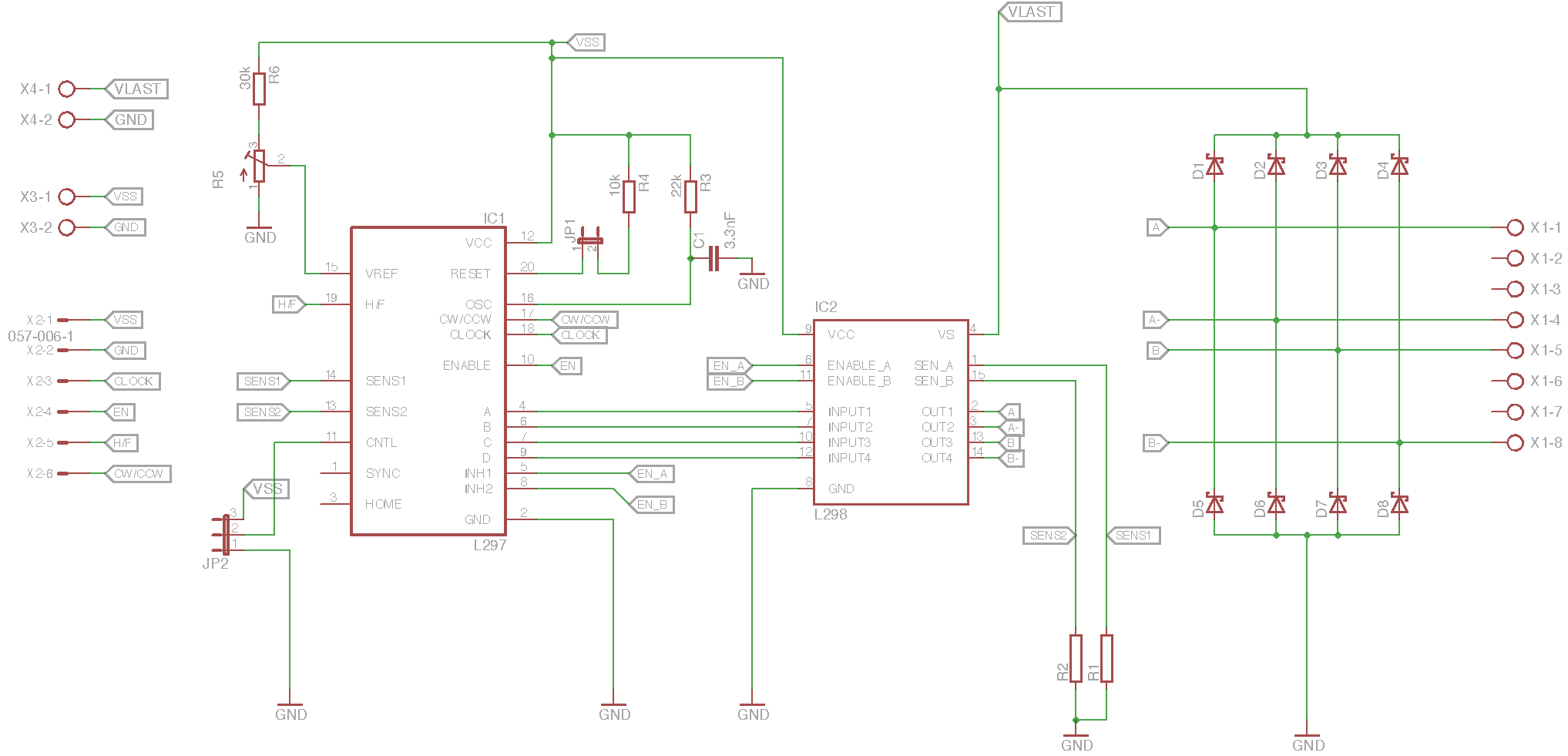

Hallo Liebe Forengemeinde,
ich habe schon viel im Internet und in Fachbüchern nachgeschlagen,
jedoch werde ich nicht ganz schlau.
Ich habe einen Nanotec Schrittmotor (2.7V 4.7A) welchen ich gerne vor
der Automatisierung "von Hand" ansteuern möchte.
Mit dem Arduino haben erste Tests geklappt. Jedoch die Kombination aus
L297 und L298 haben mich nicht weiter gebracht.
Ich habe die Schaltung aufgebaut und mit einem Drehimpulsgeber sollte
ein Takt den Motor um einen Schritt bewegen. Der Motor hat jedoch nur
gezittert und gesummt, ich kann mir das nicht eindeutig erklären woran
ich gescheitert bin. Im Anhang mal der Schaltplan. Der Motor hat 8
Anschlüsse, ich habe die Anschlüsse A B C D E F G H folgendermaßen
angeschlossen (A:X1; B+C; D:X4; E:X5; F+G; H:X8). Wobei die mit '+'
verbunden Anschlüsse direkt verbunden sind, also gebrückt.
Ist es sinnvoller den L297 und zwei L6203 zu benutzen?
Liebe Grüße
#4339044
Das ist doch kein Schaltplan.
Das ist doch ein Wortsuchspiel.
WO ist dein Drehimpulsgeber ?
Welchen Wert hat R1, R2, R5 und auf welche Spannung ist VRef eingestellt
Wie hoch ist VLast und welcher Elko puffert die ?
Wie glaubst du schaltet ein L298 die 4.7A ?
Weisst du, wie man 10A Schaltregler aufbaut ?
Du hast doch bloss aufgezeichnet, was abgeschrieben richtig ist, du alle
von deine Fehlern weggelassen.
Ja, im Prinzip dreht auch ein 4.7A Motor wenn er nur 1A bekommt, wenn
die Wicklungen richtig verdrahtet sind. Nur nutzt man ihn nicht.
OP #4339071
Vielen Dank für die schnelle Antwort!
Tut mir leid wenn es nicht alles perfekt und fachlich korrekt ist, ich
bin noch mitten in der Lernphase und für jeden Tip wirklich dankbar.
Ich habe mal die Werte aktualisiert und nochmal in den Anhang gepackt,
diesmal mit dem Impulsgeber welcher auf einer separaten Platine sitzt
und per Flachbandkabel verbunden ist.
Der L298 ist zu klein Dimensioniert für den Motor, darüber bin ich mir
im klaren jedoch habe ich gehofft es funktioniert zumindest für den
Leerlauf. Für später ist der L6203 gedacht.
Vref habe ich auf anfangs 0,5V eigenstellt und später auf errechnete
2,25V (was wahrscheinlich falsch ist). Beides hatte leider keine Erfolge
bzw. große Veränderungen gebracht.
VLast habe ich an 24V geschaltet (Labornetzteil)

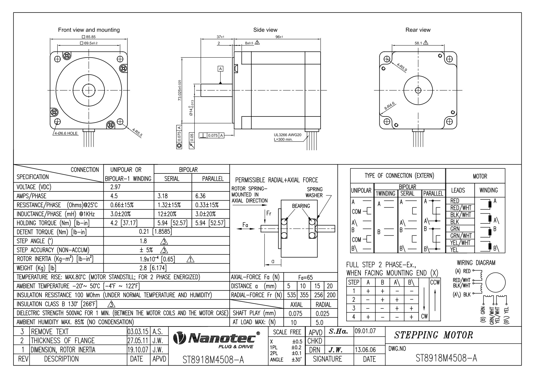

OP #4339272
Okay, da ist das Datenblatt des Motors. Ich hoffe wir können mir etwas
Klarheit vermitteln.
Angeschlossen habe ich nach Datenblatt folgendermaßen:
'RED' an Pin X1 (OUT 1 am L298)
'RED/WHT' mit 'BLK/WHT' gebrückt
'BLK' an Pin X4 (OUT 2 am L298)
'GRN' an Pin X5 (OUT 3 am L298)
'GRN/WHT' mit 'YEL/WHT' gebrückt
'YEL' an Pin X8 (OUT 4 am L298)
Ich bin viel am lesen, neuerdings bin ich auf den L6208 gestoßen. Würde
es denn funktionieren wenn ich die Grundschaltung aus dem Datenblatt
aufbaue und an 'Clock' ein kurzen 'High'-Impuls eingebe dass sich der
Motor um einen Vollschritt weiter dreht?
Ist der Motor nach dem oben genannten Schema überhaupt richtig
angeschlossen?
#4339322
Am Wortsuchspiel hat sich nichts geändert.
Deine 10k/10nF sind keine Entprellung, die 10nF werden aufgeladen, wenn
sich der Kontakt schliesst und nie wieder entladen (sie sind vermutlich
schon aufgeladen bevor der Kontakt das erste Mal schliesst wegen des
Eingangsstroms vom L297).
Dein Motor braucht 9A bei paralleller Verdrathung und 345.A bei
Reihenschaltung, also in jedem Fall zu viel für L298 und L6302.
Ein Labornetzteil kann die schwankende Stromaufnahmen eines Choppers
nicht ausregeln, es braucht einen Elko.

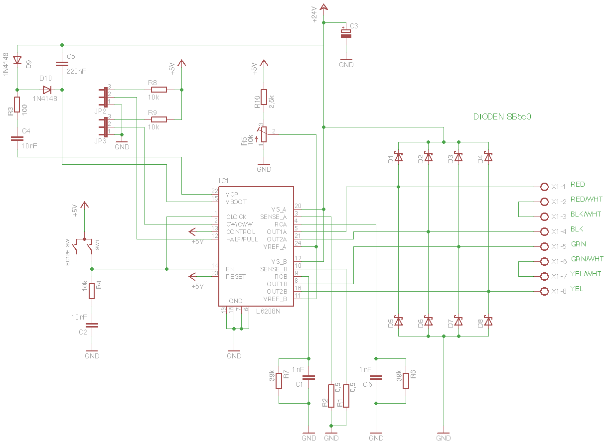

OP #4339449
Ich habe mir deine Hinweise zu Herzen genommen und gebe dir Recht dass
es mit dem L298 nicht funktionieren wird bzw. keine gute Idee ist.
Im Anhang ist ein neuer Schaltplan mit dem L6208, diesmal ohne Fähnchen.
Ich bin mir sicher das geht in die richtige Richtung. Wie gesagt, ich
bin noch kein perfekter Elektroniker, möchte es aber gerne annähernd
werden.
Vref würde ich wieder an 2,25V legen.
#4339471
Ich würde 0.45V und 0.1 Ohm verwenden, macht immer noch 2 Watt.
Der 6208 schafft aber nur 2.8A rms, deine Motoren wollen 3.18A. Ob man
auf die Leistung verzichten kann ?
Irgendwie scheint mir ein TB6564AHQ=THB6064AH besser zu passen, der kann
auch den besseren Microschritt.

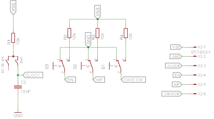

Gast #4339476
Ich habe mich jetzt auf den L298 konzentriert, weil den auch benutze,
allerdings ein kleinerer Motor.
Angeschlossen hast Du richtig.
Ein/Aus (EN) weiterhin getrennt schalten nicht parallel mit Clock.
Aber Clock direkt gegen GRND und + 5V mit 10k schalten und nicht ein
Kond. (C2).
Vref auf 1,2 V = 2A
Wie von Michael gesagt Motorspannung so nah wie möglich am 298 mit 2000
µF abblocken.
mfg

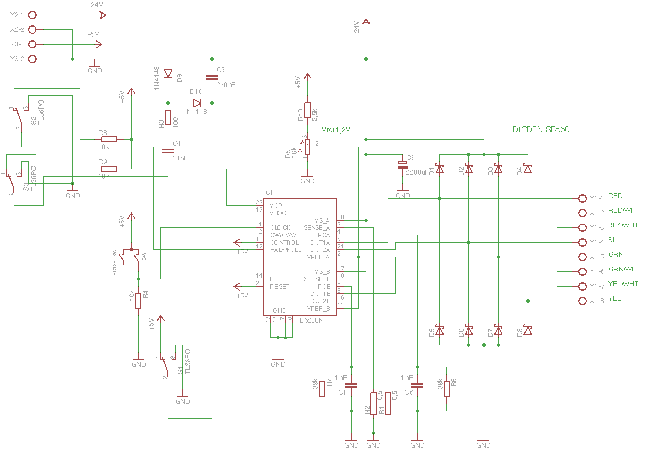

OP #4339501
Vielen Dank, das hilft mir schonmal sehr viel weiter! Habe wirklich
keine so schnelle Hilfe erwartet.
@Michael:
Denkst du für erste Schritte ist es zu wenig Leistung von dem L6208 um
den Motor im Leerlauf zu betreiben?
Für die spätere Verwendung als Achsenantrieb würde ich gerne auf deinen
TB6564AHQ zurückgreifen. Kannst du mir eine seriöse Bezugsquelle nennen?
@Ewald:
Den Kondensator wollte ich zum entprellen benutzen, aber auf dem Oszi
hat er kaum geprellt von daher denke ich dass du Recht hast und ich ihn
rausnehmen kann.
1,2V klingt logisch, sonst wird der IC wahrscheinlich schnell und leise
in Rauch aufgehen. Die 'Formel' für Vref (Motorstrom * Rs) ist ja
korrekt hoffe ich?!
Ich werde die Schaltung sobald die Bauteile angekommen sind mal aufbauen
mit dem L6208 und natürlich werde ich meine Erfahrungen mit euch teilen.
Gast #4339523
Dennis G. schrieb:
> @Ewald:
> rausnehmen kann.
Du musst ihn rausnehmen, der Clock-Eingang muss TTL-Pegel sein, also Hi
u. Low. Wie will sonst dieser Eingang auf Low kommen.
mfg
Gast #4340286
Im L6208-Schaltplan ist Clk mit Enable verbunden, was bezweckst Du
damit?
Die Current-Sense-Rs müssen LoInductive sein und möglichst kurze
Verbindungen haben. Poste mal ein gutes aussagekräftiges Foto vom Aufbau
(Vorder- und Rückseite).
Ob man mit wenig Spulenstrom auskommt, hängt von vielen anderen Faktoren
ab, z.B. Drehmomentbedarf über Drehzahl  und  Vcc.
Mechanische und elektrische Resonanzen können die ganze Berechnung
überflüssig machen.

OP #4340455
> damit?
Ich wollte damit bezwecken dass nur bei einem High-Impuls der IC
'läuft', jedoch ist es Unsinn da der Step dann wahrscheinlich nicht zu
Ende ausgeführt werden kann. Habe es natürlich im Schaltplan korrigiert.

Gast #4345053
Hallo Dennis,
Du stehst wohl mit TTL-Signalen auf Kriegsfuß? (Spass!!)
Die Logikeingänge Takt/Vor-Rück/Ein-Aus usw. jeweils mit 10k an +5V,
nicht über Schalter/Taster. Diese Eingänge dann mit Schalter/Taster
gegen Grnd (0V) direkt ohne Kond. Tastenprellung kann man vielleicht mit
C parallel zum Taster vermindern.
Ein Beispiel, wie ich es gemacht habe:
http://timogruss.de/2013/05/schrittmotortreiber-mit-dem-l6208-mit-vollschritt-voraus/#Die_Schaltung
und weitere Seiten von timo.
mfg

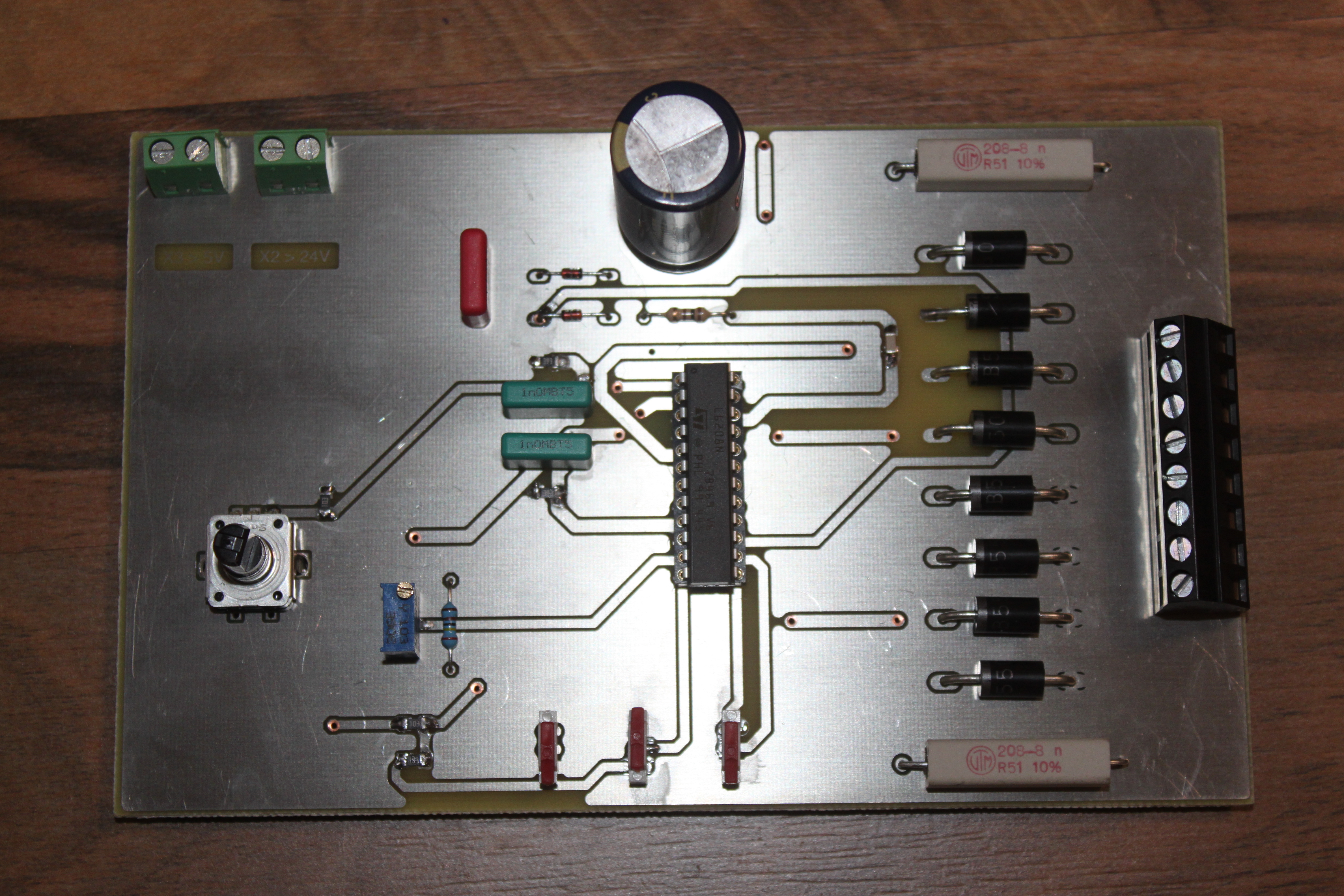

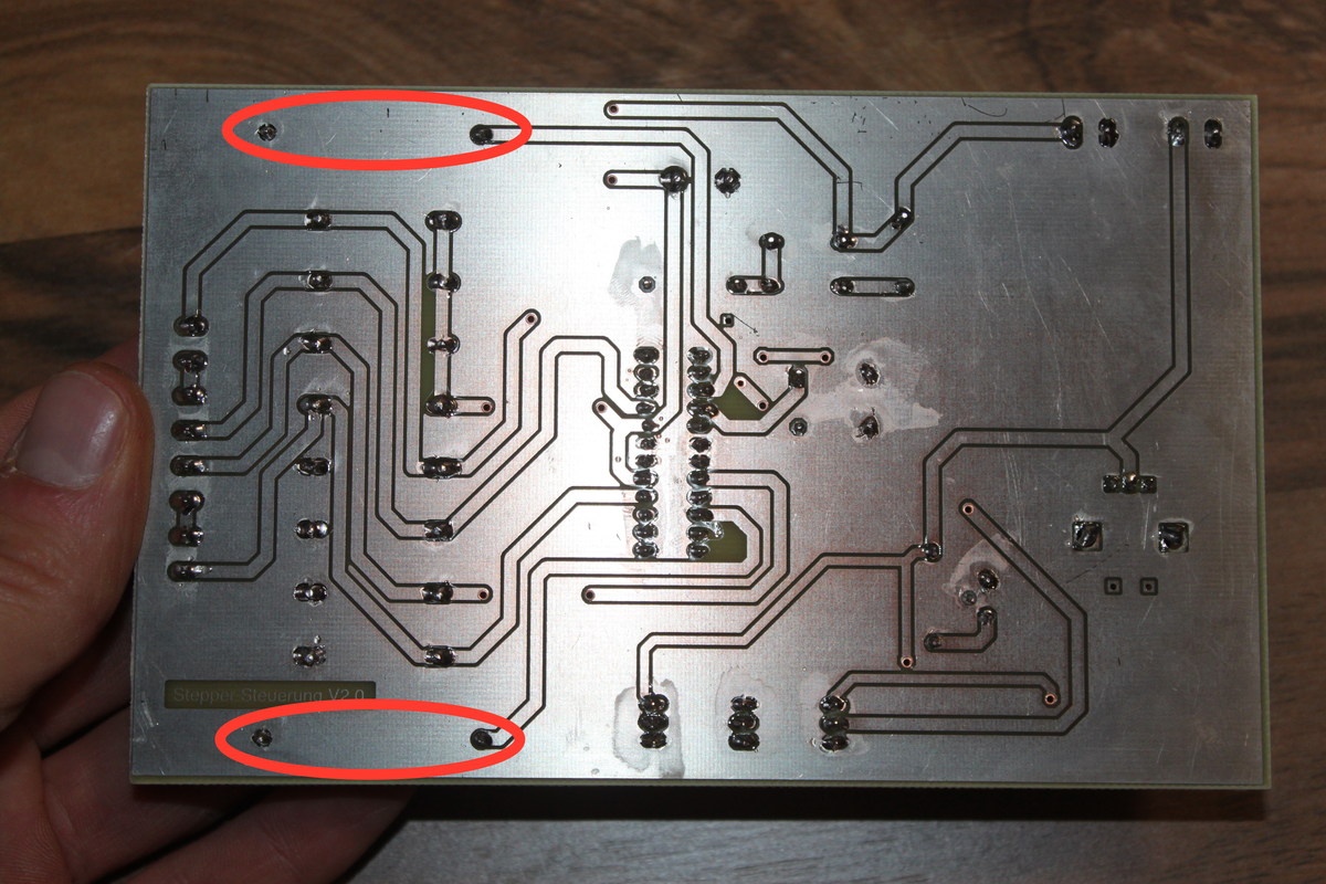

OP #4345680
Du hast Recht, das ist die bessere Variante mit der TTL Logik! Werde in
Zukunft den Beschaltungstil ändern ;-)
Auf den Bildern ist die Platine zu sehen und habe auf der "Bottom" Seite
die "Rs" rot eingekreist. Die Leiterbahnunterbrechung ist mir nach dem
herstellen der Platine direkt aufgefallen, da ist leider beim Belichten
etwas schief gelaufen. Werde den Fehler beheben und dann erstmal
ausgiebige Tests durchführen. Meine dadurch neu gewonnenen Erkenntnisse
werde ich euch dann mitteilen.
Ich bedanke mich weiterhin für die Hilfestellungen und hoffe dass ich
mich irgendwann revanchieren kann :-)
