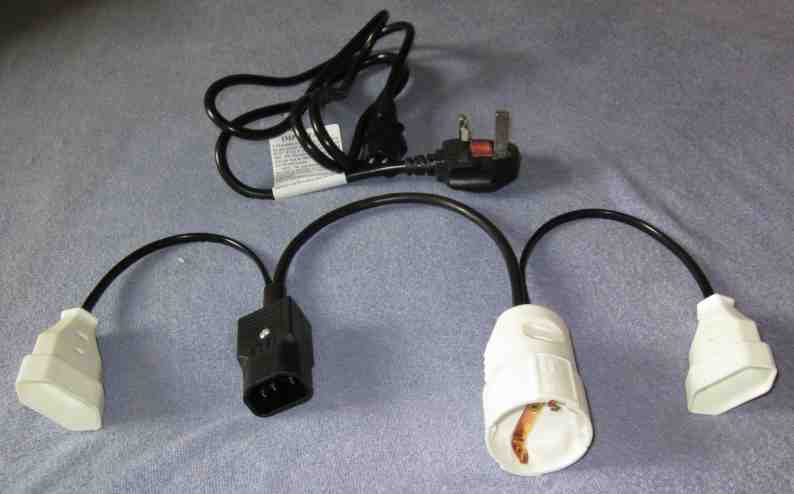

Harald W. schrieb: > Ich > würde mir eher in dem fremden Land eine oder mehrere Dreifach- > steckdosen kaufen, den Stecker abschneiden, und einen deutschen > Schukostecker anbringen. Kann man machen, solange die Spannung passt. Oder für die Reisetasche etwas freier, eine passende Kaltgeräteleitung haben die Kollegen vor Ort. Gerhard O. schrieb: > Das wußte ich nicht. In der Firma hatten wir alle möglichen > internationalen Steckverbinder weil wir Geräte für den internationalen > Markt herstellten. "In der Firma" ist das dann Laborbetrieb / Werkstatt, da gelten sicherlich andere Regeln. Gerhard O. schrieb: > Da der N geerdet ist, mißt man dann zwischen beiden L Kontakten die > doppelte Spannung. Gegen N sind die beiden L-Leiter um 180 Grad Phasen > verschoben. Genau so hat es mein Neffe aus den USA beschrieben, vor dem Haus einen landestypischen Topftrafo, von dem zwei Phasen ins Haus kommen. Da er z.B. eine deutsche Waschmaschine mitgenommen hatte, hat er ein paar deutsche Schukosteckdosen montiert und nicht gefragt, ob es Bedenken gibt. > Drei-Phasen Anschlußmöglichkeit gibt es in Wohngebieten in > der Regel nicht. Das hat mich gewundert, die Infrastruktur ist wohl etwas rückständig. Auf einer Firmenveranstaltung sprach ich mit einen Händler aus Kanada, der mir sagte, dass Kanada bzgl. der Infrastruktur besser als die benachbarten USA dasteht.

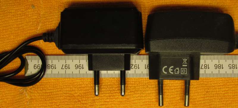

Udo S. schrieb: > Nur hinter einem Trenntrafo :-) Und selbst da hätte ich aufgrund des fehlenden Kragens meine Bedenken. Für die flachen Eurostecker-Buchsen wurde ja festgelegt, dass der obere Teil der Stifte isoliert ist.

Achim H. schrieb: > Und selbst da hätte ich aufgrund des fehlenden Kragens meine Bedenken. Ein guter Deutscher hat Bedenken gegen alles. Diese flache Dose hätte den Vorteil, dass ich meinen aus China gelieferten "EU-Lader" betreiben könnte. Gehörte zu einen einfachen GSM-Telefon für 13,28 Euro und der Versender hat nicht begriffen, weshalb ich den beanstandet habe.
