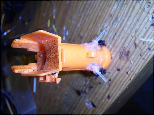

Lichtschranke: GP1A57HRJ00F (Sharp)
Ich habe die Lichtschranke zersägt und mit Heißkleber an den Lauf
geklebt. (siehe Foto).

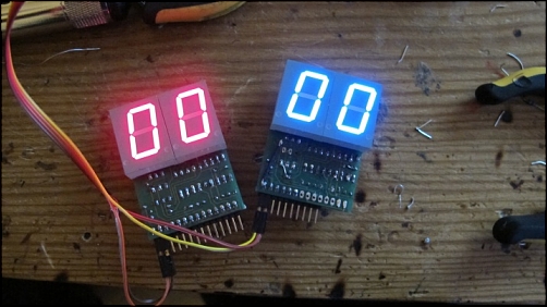

Für den Zähler habe ich mittlerweile auch mal ne Platine machen lassen
(siehe 2. Bild im Anhang).

Das Ganze funktioniert super bis auf eine Sache: Beim Einschalten zeigt
die Anzeige oft nichts an. Sieht so aus, als würde der PIC nicht
"anspringen".
Denke, dass ich die passiven Bauelemente nicht richtig dimensioniert
habe oder ähnliches. Hat irgendwer eine Idee, woran das liegen könnte,
oder ist das ggf. sogar normal bei µ-Controllern?
