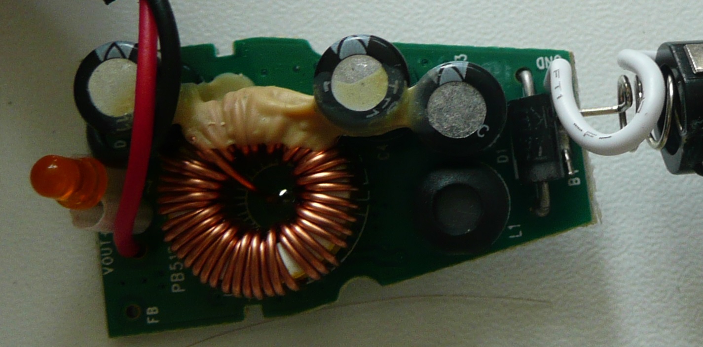

Gast #3629324
Also ich habe gerade den orinal Adapter des Navigon Navis an ein
Netzteil gehängt. Die Ladeleuchte leuchtet ab ca 5 Volt bei ca 250 mA.
Bei 6 Volt sind es schon 700 mA. Schein also ohne alles zufunktionieren.
Ich überlege ob ich mal versuche das Ding aufzubekommen.

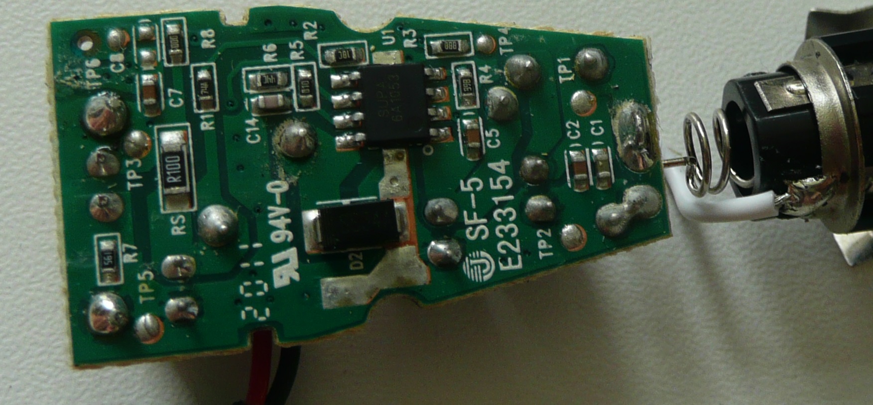

Gast #3629366
So hier mal zwei Fotos. Nicht die Besten, ich weis.
Es ist auf jeden Fall die Diode in Sperrichtung zu sehn, zwei
Keramikkondensatoren und danach eine Spule L1.
Der Rest wird der DCDC Wandler sein. Also relativ hochwertig und nicht
wie in den ganz billigen mit 7805.
Leider finde ich zu dem Schaltregler kein Datenblatt.
Bezeichnung ist SUPA 6a1053
Gast #3629500
5V * 0,25A = 1,25W
6V * 0,7A  = 4,2W
Irgendetwas passt da nicht. Bei einem DCDC-Wandler sollte die
Leistungausfnahme ungefähr gleich bleiben und nicht so sprunghaft
ansteigen.
Oder schaltet sich bei 6V die integrierte Ladeelektronik für den Akku
zu?
Hans
Gast #3629632
Hans schrieb:
> 5V * 0,25A = 1,25W
> 6V * 0,7A  = 4,2W
Könnte doch passen wenn der eine fixe Ausgangsspannung von 5 Volt hat
und bei einer Eingangsspannung von 5 Volt nicht richtig läuft.
> ansteigen.
> zu?
> Hans
Der DCDC wird einfach nicht gescheit funktionieren, wenn die Spannung
unter 6 Volt ist, da er nicht gescheit regeln kann.
