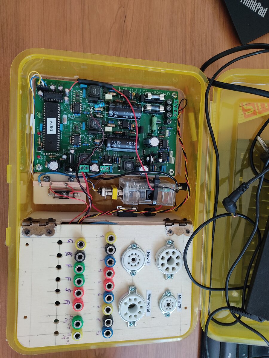

leider hat sich gestern mein Röhrenprüfer utracer verabschiedet.
Kurz gesagt: Ich traue mir die Reparatur nicht zu bzw habe auch gar kein
Equipment dafür. Hat jemand eine Idee wo eine solche Reparatur möglich
sein könnte?
Ich habe das 20V Laptop Netzteil aus Versehen anstatt in die Buchse am
Gehäuse, in die Buchse des Bluetooth Empfängers gesteckt. Seitdem brennt
die externe Sicherung (ganz rechts im Bild) durch.

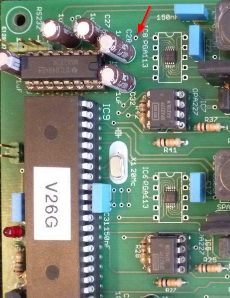

So wie ich das sehe, hast du an der markierten Stelle die Versorgung des
nachträglich eingebauten Bluetooth Moduls abgenommen. Damit hast du dir
jetzt wahrscheinlich 20V auf die 5V Versorgung gelegt. Das dürfte ein
Totalschaden sein.
Kann aber auch sein, dass ich die Verkabelung falsch interpretiere.

Naja, vielleicht reicht es, wenn man die 5V versorgten Bauteile ersetzt.
Den PIC kann man wohl beim Hersteller einzeln für 20.-€ beziehen, und
die anderen Bauteile MAX232, 7805, PGA113 einfach mal tauschen.
Bei der Reparatur kann ich dann helfen.
Engelbert

Der PGA113 verträgt maximal 5,5V, der wird also auch im Siliziumhimmel
sein. Der ist aber nicht gesockelt, sondern SMD, und muss entlötet
werden.
Engelbert
