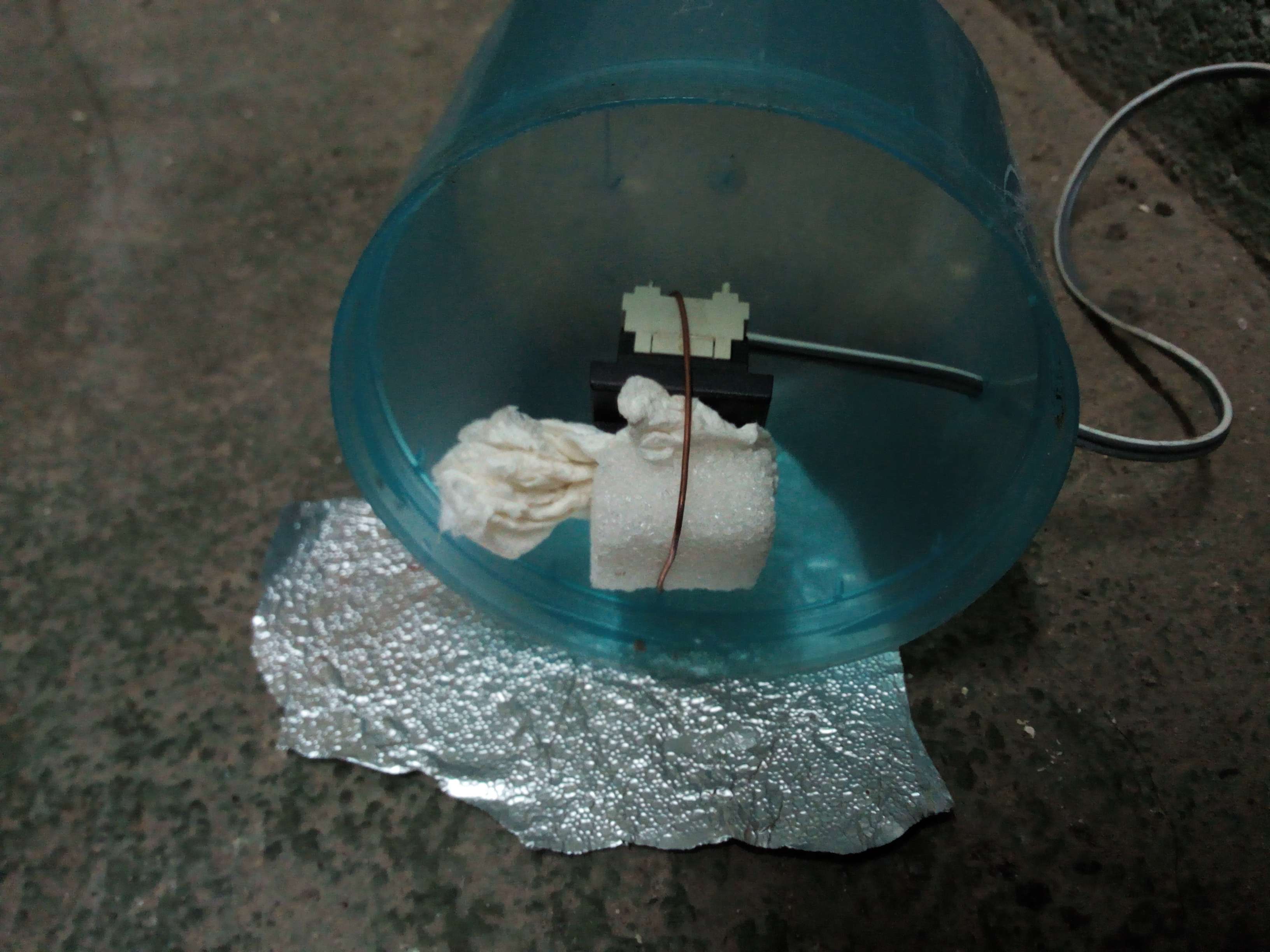

#5182044
THOR schrieb:
> Chris D. schrieb:
>> Oder man nimmt die sehr preiswerte Methode des Zuckerwürfels:
>> Zuckerwürfel hält einen Arm oben und sobald der Würfel sich auflöst,
>> senkt sich der Arm und schaltet der Kontakt.
>> Bauteile: Mikroschalter mit entsprechender Zunge, Zuckerwürfel :-)
> Zieht der nicht nach ner gewissen Zeit genug Wasser aus der Luft?
> MTBF?
Also ich habe die Version mir dem Zuckerwürfel seit Jahren (als
Prototyp) in Betrieb, ohne Probleme. Allerdings im Heizungsraum, der
natürlich etwas trockener als ein Pumpenraum sein dürfte. (War mal wg.
einer Undichtigkeit am Kamin als Signalgeber geplant)
Allerdings habe ich auch eine kleine Schutzhaube drauf montiert, die
gegen Raumeinflüsse abschirmt.
Zwei weitere "Modifikationen":
1. Alufolie unter dem Würfel
2. Dünner Kupferdraht um den Würfel als "Abstandshalter" zum Boden
Beides zum Schutz vor evtl. auftretender Feuchtigkeit.
Die Anordnung des Digitasters ist im Plastikhäubchen so positioniert,
daß - von der Zuleitung geführt - der Zuckerwürfel durch sein Gewicht
waagerecht quasi auf dem Kupferdraht ruht.
Durch den Kupferdraht entsteht ein kleiner Zwischenraum zum Boden und
gleichzeitig hält der Draht den Würfel gegen den Taster.
(Das Papierstückchen dazwischen gehört zum Prototypenstatus :0)
Wichtich! kleines Luftloch im Häubchen nicht vergessen :O)
Die Mutter dient nur als Gewicht für die Haube.
Hier noch ein Link zum Thema: http://www.zabex.de/site/wassermelder.html
