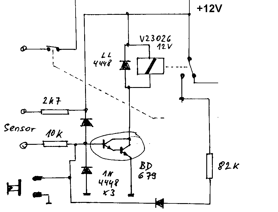

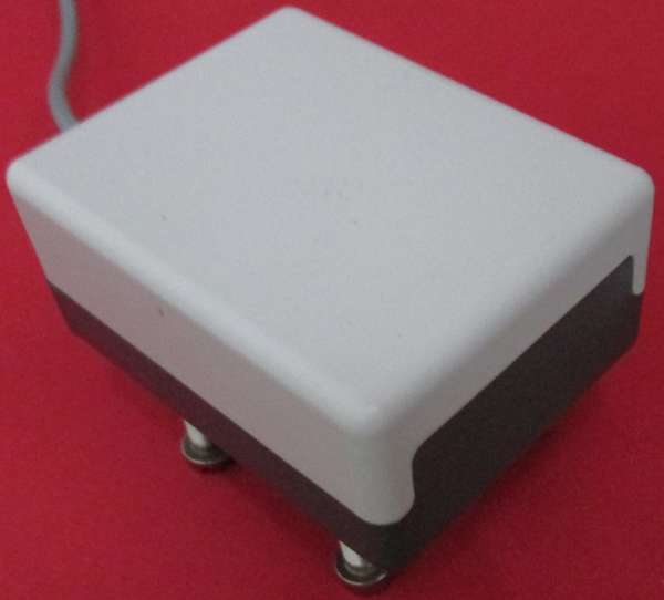

#5150349
Manfred schrieb:
> Ich ziehe mal ein Stück Schaltung raus: Das Teil steht neben meiner
> Waschmaschine und lässt das Relais schalten, wenn die 4 Schrauben nasse
> Füße bekommen.
Schön!
Wozu dienen denn die beiden Dioden an der Basis und was ist das für
eine merkwürdige Schaltung?
BD 679 zum Ansteuern eines Relais?
Wo sind Kondensatoren eingebaut zur Verzögerung bzw. der Entstörung
des Eingangssignales?
Diodenfreak?

Gast #5150626
@Manfred, sehr coole Idee...
=> genau so mach ich das
naja, okay, ich mach die schaltung noch etwas einfacher, aber das
prinzip mit "nasse Füße" find ich geil :P

Gast #5150716
Da gibt es natürlich Spielraum für andere Bauelemente oder eine
ordentliche Schaltungsauslegung - Mani W. hat sie ja schon bemeckert.
> aber das prinzip mit "nasse Füße" find ich geil :P
Na denn ...
