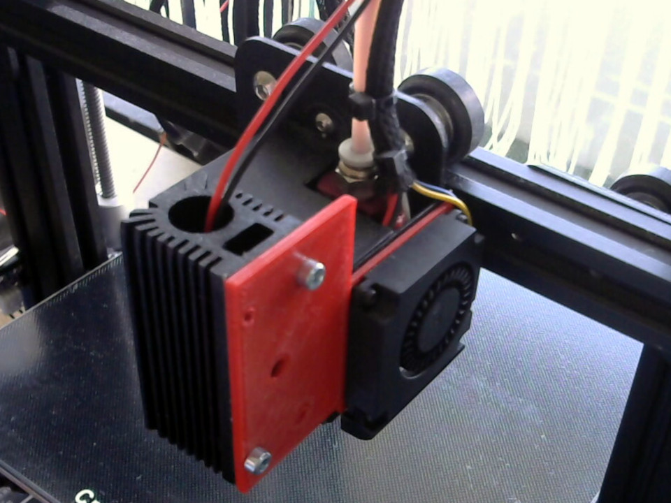

2. Befestigung am 3D-Druckkopf
Nun habe ich eine passende kleine Montageplatte konstruiert und mit dem
3D-Drucker ausgedruckt (Anhang: tool_holder.stl).
Um diese am Druckkopf zu befestigen, schraubt man den Radiallüfter an
der rechten Seite des Druckkopfes kurz ab, steckt die Montageplatte
zwischen Radiallüfter und den Druckkopf, und schraubt den Radiallüfter
wieder an. Nun noch das Kühlrippen-Gehäuse des Lasermoduls mit
M3-Schrauben am herausstehenden Teil der Montageplatte befestigen,
fertig. In der Anlage ist ein Foto, wie das dann ungefähr aussieht.

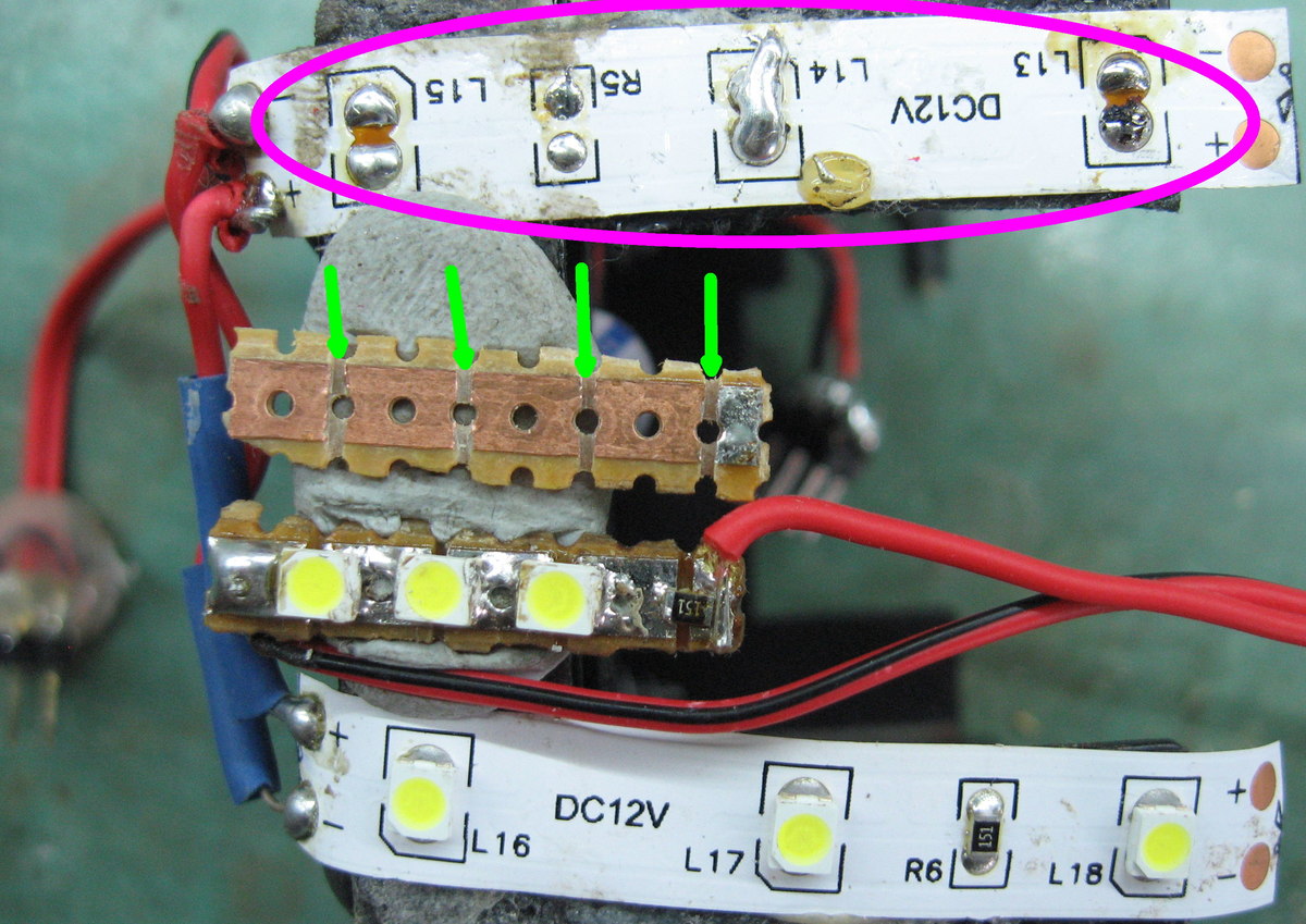

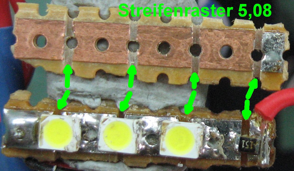

Und noch was zum Tronxy X3A :
Tronxy X3A Halter für Z-Achsennäherungsschalter, Lüfter und
Druckbeleuchtung
Die LEDs stammen von einem 3528-LED-Stipe und sind auf die bearbeitete
Streifenrasterplatine mit dem Rastermaß 5,08mm übernommen.
 https://www.tinkercad.com/things/kiekD0KEkpA
