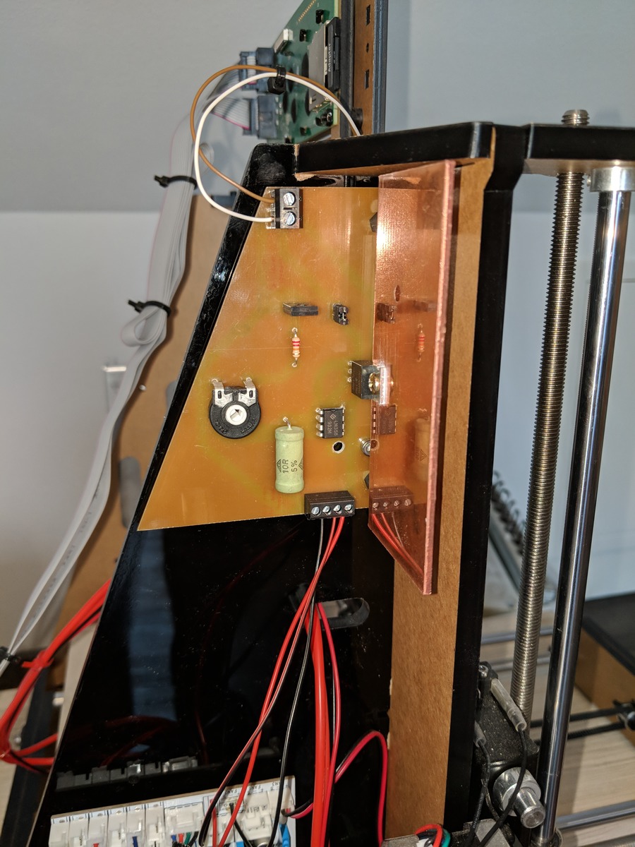

ich hatte auch so was in der Art gemacht. Ich hab anfangs einen 5V
Spannungsregler genommen und dann auf den TTL Eingang. Ich hab auch ein
wenig messen müssen um zu merken dass da die 12V von einem n-Kanal FET
o.ä. geschalten werden.
Irgendwann habe ich dann eine Konstantstromquelle für den Laser gebaut
und läuft bis heute noch.
Mein Laser hat "nur" 1,5 Watt, der Kühlkörper bei mir ist ein bisschen
zu viel :-).
