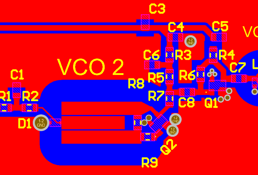

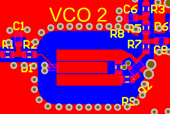

Der tolle slowenische Professor ;-) Dank ihm und seinen Messergebnissen
habe ich mich nicht davon abbringen lassen, meinen Coupled-Line-Bandpass
mit 4 GHz auf FR-4-Material zu fertigen :-)
Das klingt sehr interessant und überzeugend, das werde ich tatsächlich
probieren.
Danke für den Link!

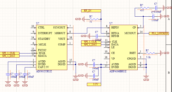

Genau, dafür hatte ich schon den ADF4158 im Visier, der kann auch die
Rampen gleich miterzeugen.
Oder kennst du einen anderen günstigen PLL-Baustein, dann würde ich noch
einen DDS-Sweep-Generator (z.B. AD5932) dem Referenztakt spendieren?
Gast #5896722
Für 4 GHz funktioniert z.B. der ADF4106, ADF4108 und ADF4113.
Der ADF4158 hat ja Fraktionalteiler, braucht es für deinen
Zweck eigerntlich nicht ...
Daniel R. schrieb:
> der kann auch die Rampen gleich miterzeugen.
Aber auf der Referenz-Seite haben die ADFs da nichts. Bei
Fraktional-Synthese muss man schon wissen was man tut,
Stichwort trägernahe Nebenlinien.
OP #5896807
HF Pfuscher schrieb:

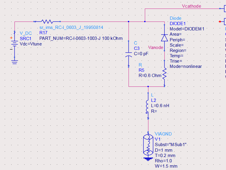

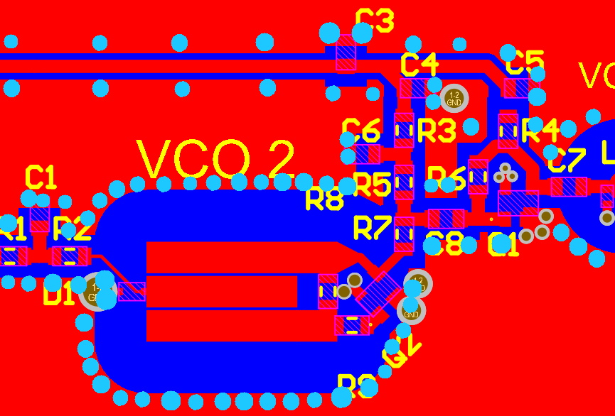

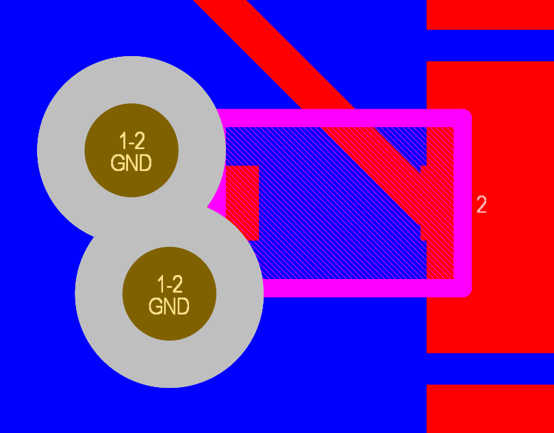

Die Simulationsergebnisse des VCO mit BFP420 und Interdigital Feedback
Filter  (auf FR-4-Substrat) schauen gut aus :-)
Jetzt werde ich eine Testreihe fertigen, da der Frequenzbereich auch
stark von der parasitären Induktivität der Kapazitätsdiode abhängt (für
SOD523/SC-79-Gehäuse habe ich mal 0,6 nH angenommen), dann muss die
Fingerlänge nachjustiert werden.
Ich komme auf einen Sweepbereich von annähernd linearen 300MHz im
4-GHz-Bereich.
Nun habe ich gerade ADIsimPLL offen.
Ich frage mich nun, welche Loop-Bandwidth ich für den Schleifenfilter
der PLL verwenden soll.
Bei max. 1kHz-Sweep müssten doch 100kHz mehr als reichen, oder was
sollte ich in diesem Fall als Bandbreite annehmen? Frequenzsprünge sind
keine geplant.

AD5932 mit 50MHz-Oscillator-Referenz (der Baustein muss nach jeder Rampe
neu beschrieben werden - für Rampe up/down) - der digitale Ausgang des
AD5932 ist der Referenzeingang für die PLL, ich brauch etwas Delay
zwischen den Rampen um keine "Interferenzen" bei der Auswertung nach dem
Mixer zu erhalten, von daher ist das von meiner Seite sogar gewünscht
- das Problem bei einem kontinuerlichen Dreiecksignal habe ich nämlich
bei der Signal-Auswertung von meinem 24GHz-Radar-Modul beobachtet - ein
kontinuierliches Dreiecksignal war im Ergebnis wesentlich schlechter.
Aber ich weiß, dass es auch den AD5930 gibt.
ADF4160 als PLL (siehe Bild - ich bin aber noch nicht fertig).

Gast #5915490
Vorab soviel:
1) du wirst ja zum Verstimmen einen odere mehrere Varaktoren
brauchen. Diese brauchen oft höhere Abstimmspannungen als es
die Charge Pump des ADF4xxx hergibt (max 5V). Das bedeuted
dass man mit einem OpAmp im Loopfilter arbeiten muss um die
höhere Spannung für den/die Varaktor(en) liefern zu können.
2) Du wirst am Ausgang des DDS ein Tiefpass-Filter brauchen
damit der Referenz-Eingang des ADFxxxx eine eindeutige und
saubere Referenz "sieht". Sonst könnte der Phasendetektor
sich hie und da mal gestört fühlen.
3) Stelle sicher dass dein Tuning-Bereich sicher oberhalb von
ca 1.5V Varaktorspannung beginnt da unterhalb die Oszillator-
Spannung den Varaktor evtl. in den leitenden Bereich bringt
und die Oszillation zum Abreissen bringen kann (hamma alles
in der Serie schon erlebt).
Puuuhh, ob mir diese Märchen irgend jemand glaubt .....
Beitrag #5915521 wurde von einem Moderator gelöscht.
Gast #5915525
HF Puscher schrieb:
> Vorab soviel:
Hab ich berücksichtigt.
0-4V ist der Tuning Range des Oszillators.
VP wird 5V erhalten.
Danke für die Info, den baue ich noch ein.
OK, danke für den Tipp.

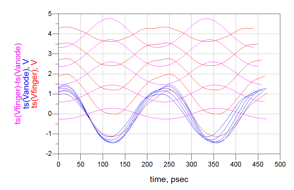

Ich schau mir aber noch in der Simulation an, welche Spannungen am
Varaktor so ankommen werden.

Gast #5915608
Sicher? Eher ungewöhnlich ... aber ich kenne deine Schaltung
ja nicht ...
Im allgemeinen muss man bei seinem selbst-designten Oszillaor
sehen wie weit man 'runter kommt. Hängt sehr davon ab wie stark
der Varaktor von der Schwingkreisspannung ausgesteuert wird.
Jedenfalls gibt es in der Nähe der Null Volt die "lustigsten"
Effekte.

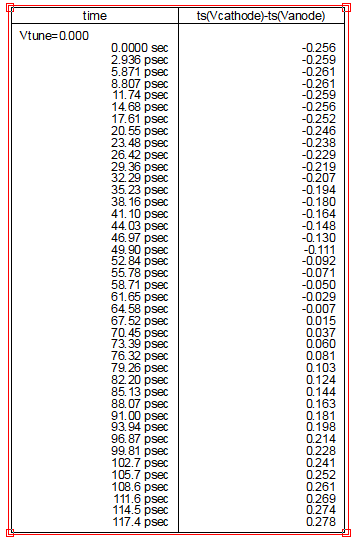

Gast #5916404
Daniel R. schrieb:
> Ich habe ab einer Vtune von ca. 300mV immer eine Vr von über 0 Volt an
> der Diode.
Simulierst du mit dem Programm (ich kenne es nicht) linear?
Ein (gut funktionierender) Oszillator lebt davon dass er sicher
anschwingt, das ("Anschwingsicherheit") hat zu Folge dass er im
stationären Betrieb oft in die Begrenzung fährt und damit
den Schwingkreis deutlich stärker aussteuert als linear angenommen.
Dann hast du natürlich auch mehr Spannung am Varaktor und die
Gefahr ist höher dass er leitend wird. Wenn du dir eine Varaktor-
Kennlinie anschaust dass wirst du in der Nähe von -0V keine
sinnvollen Werte bzw gar keine finden. Also diesen Bereich würde
ich auf jeden Fall vermeiden.
Habe leider keine Erfahrungen mit solchen Low Voltage Varaktoren
und weiss nicht wie weit man herunter gehen kann. Einfachste
Methode um die "Gefahr" zu verringern ist zwei Varaktoren anti-
seriell zu schalten. Dann hat man schon mal nur die halbe
"drohende" Spannung. Ich denke (Spekulation) das wird in Tunern
häufig bzw. fast immer so gemacht.
OP #5916408
>> der Diode.
Es ist eine Harmonic Balance Simulation + in diesem Fall speziell
erweitert für Oszillatorsimulationen ausgelegt.
Eine kleine Transienten-Ausgabe kann im Zuge dieser Simulation
ausgegeben werden, dieser ist halt hier abgebildet.
> Einfachste
OK, schau ich mir mal an, danke.
Gast #5920967
Daniel R. schrieb:
> Verbesserungsvorschläge sind gerne willkommen.
--> Sehr <-- viel mehr Durckontaktierungen zur Massefläche!
(habe mal blaue Punkte reingemalt)
Sonst werden deine freischwebenden Masseflächen zu Resonatoren.
Die Pads des Varaktors müssen/sollen in den Flächen liegen,
jede Längsinduktivität am Varaktor ist Gift.

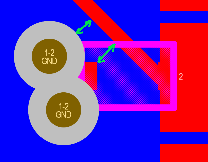

OP #5921250
Ich habe nun einige VIAS hinzugefügt.
Aber bei der Anode des Varaktors:
Wie weit soll ich mit dem VIA ins PAD reingehen, ich habe mal etwa 50%
des PADS angenommen? - und soll ich ich nicht einen großen VIA verwenden
oder (wie du angedeutet hast) doch eher zwei kleinere.
Gast #5921298
Ja ist schon Ok.
An dieser Frage scheitere ich immer wieder da ich keine
eindeutige Antwort finde. Es ist bei diesen ("niedrigen")
Frequenzen wohl eher entscheidend ob es die Leiterplatten-
Technologie erlaubt oder nicht. Bei noch höheren
Frequenzen wird man wohl eher zu mehr tendieren. Fast
eine Glaubensfrage. Wer es eindeutig vormessen kann vor
dem habe ich grossen Respekt. Vielleicht kann man es auch
simulieren. Allerdings bezweifle ich dass man die Rauhig-
keit eine DK mit simulieren kann.

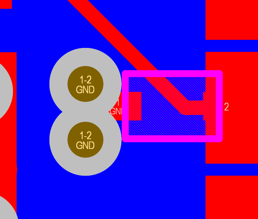

An der Masseseite der Diode darf auch oben noch zur Fläche
verbunden werden.
Die DC Leitung für die Diode darf noch etwas von der Kathode
wegrücken (zusätzliche Kapazität vermeiden).
OP #5921353
> verbunden werden.
Den Satz habe ich leider nicht verstanden, wo "oben" und welche "Fläche"
(die PAD-Fläche der Diode?)
(an der Masseseite habe ich zwei VIAS, "oben" habe ich kaum Platz wegen
der DC-Leitung, es sei denn, ich mache die VIAS noch kleiner)
Du meinst doch die Anode, oder? - ansonsten habe ich das auch falsch
verstanden.
Falls du doch die Kathode meinst, bitte kurz skizzieren, wie ich die
DC-Leitung verlegen soll.
Gast #5921375
Die Massefläache links davon (oben= Oberseite) darf auch noch mit
genutzt werden ("kostenlose Zusatz-Masse").
> verstanden.
Die Pfeile zeigen dir wo parasitäre Kapazitäten auftreten die man
vermeiden sollte.
Also einfach Abstand vergössern.
